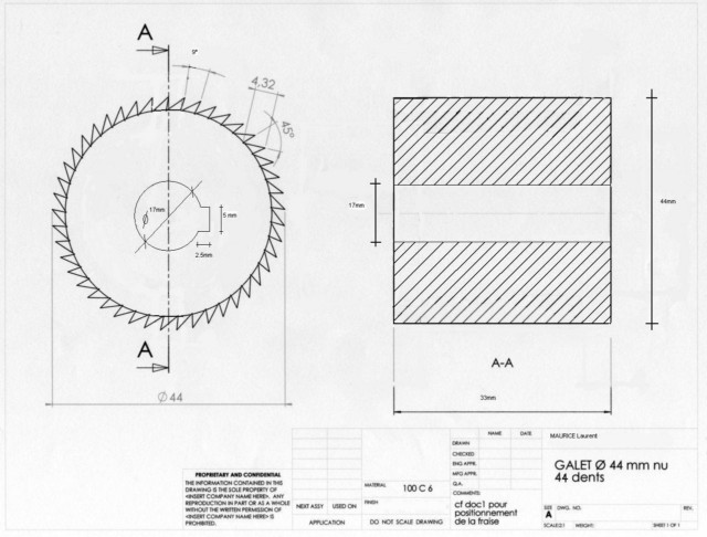

granjoie a écrit:
Seb21-PST team a écrit:
harrondo a écrit:
c'est le type de fixation que j'utilise sur le promo et je n'ai jamais eu de problemes :wink:
Je vais tester çà à gayan si je le reçois dans les temps, je ne pense pas que ca bouge, 2 m.kg c'est le couple d'une 250 8)
Ca parait compliqué quand méme comme montage (empillage) Seb non?
Tu roules en soie de 20?
Qu'est ce qui te guide vers ce choix???
Mon vilo fait 20 au niveau côté masse et 17 côté allumage. Et 19 au niveau du galet.
Mon montage de vilo n'est pas "traditionnel" car il est bloqué en translation par le roulement côté allumage. Ce qui évite d'avoir à fretter en force ou coller le roulement dans le carter côté masse.
Du coup je n'ai pas de filetage entre les 2 roulements ni de rainure de clavette.
J'avais un montage de galets en demi coquilles qui permettait de le démonter en course sans rien démonter côté allumage. Je m'aperçois qu'on ne le change jamais en course donc, j'opte pour çà à la place.
Il suffit de faire un alésage de 19 sur le galet et un alésage du Ø de la frette (Ø32) sur 22 de profondeur et c'est tout pas de rainure sur le galet ni sur le vilo
Pour le montage je place le galet ou je veux sur le vilo, je glisse la frette dedans , puis je serre la frette et ca ce bloque tout seul.
Seb

OK Seb,
Méme si je n'adhère pas trop (je ne critique pas surtout, je donne juste mon avis)....
:arrow: MP.
La solution est interessante..

J'utilise beucoup ce systeme sur des montages au boulot, c'est effectivement tres tres costaud et le couple admisible est énorme.
Par contre 2 inconvénients:
1 - si tu le serre un peu trop dur (ce qui arrive presque tout le temps car on a tjrs peur que ça se déssere) c'est tres tres dur à débloquer..
2 - si tu te retrouves dans le cas n°1, tu es obligé de taper (marteau + chasse) sur l'écrou pour décoller les cones et là tu repousse le vilo coté admission et là c'est une nouvelle fois tres BOF....
Sinon c'est vraiment un montage simple et efficace.

voici mon galet
serrage nickel et pour démonter , un tout petit coup sur le cone et zou!
Messagede VLM Racing » 04 Oct 2010, 23:15
harrondo a écrit:voici mon galet
jolie pieces :shock: :clap: :win: parfois les photos valent mieux que de nombreurse explications

c'est vrai, un bijoux! ca bouge pas d'un pet , ne consomme pas trop de pneu, ne s'encrasse pas et ne s'use pas vite du tout!!
puis le montage démontage est facile. et si la douille coté spi s'use je peux la changer :wink:
