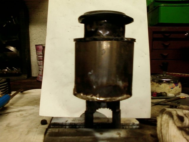

Messagede Monstueur » 03 Mar 2010, 13:03
J'ai peut ètre la réponse à ta question Christophe. Je vais mètre une photo se soir. Nous somme en train dans faire un en se moment. Tu vera part toi même sur la photo qui sera mise dans les heures qui vont venir. :lol: :lol:

Messagede Monstueur » 04 Mar 2010, 23:11
J'en ai mis du temps mais je l'ai mise, tard mais elle est là.

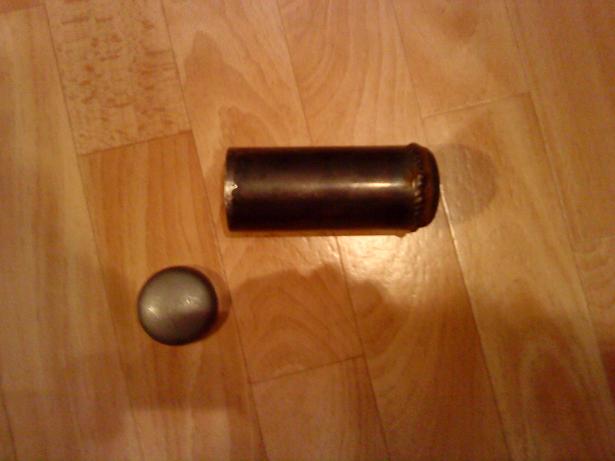

Messagede le team berlingot » 04 Mar 2010, 23:33
Merci,
Comme les grands esprits ce rencontre, car je viens de faire le mien aussi dans le même principe.

Messagede le team berlingot » 04 Mar 2010, 23:42
avec une petite photo c'est mieux,
bon il reste à mettre l'arrivée et le retour d"essence, de nettoyer la pièce, et le tour est jouer.
Ha oui, et à souder le dessus
