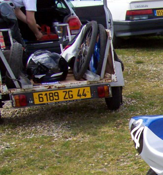

slt a tous,
j'ai une remorque sur laquel je veux mettre 2 rails pour les solex.
j'aimerais conaitre la largeur du rail que vous utilisez pour maintenir vos solex ?
je reviens de feu vert et etc .... mais les rails qu'ils propose sont tres large ( rail moto)
merci pour vos conseils , les photos sont les bien venues ...
mickael

prend du U de fer en 6cm

salut, la remorque a crusty fait avec du rail a plaquo, largeur 8 ou 9 cm (a vérifier) ça tient tres bien je dirai meme que le rail na pas une grande utilite quand le sox est bien sangle, il est juste la pour guider les roues.

Perso c'est système D, on a récupéré deux bouts de rails de sécurité, la mob va aussi bien dessus de les motos et le solex.

le rail n'a aucune utilité a part guidé dans la remorqué sanglé comme il faut sa ne bouge pas aprés si tu veut en mettre un prend un chemin de cable d'éléctricien sa fera l'affaire c ce que j'avais fait avant de m'appercevoir que cela ne servait a rien aplus Math

je viens de faire mon rail pour mob, comme deja dit, ca sert a guider
mais ca sert un petit peu pour eviter que la mob (ou solex dans ton cas) ne tende a pencher et don se casser la gueule
