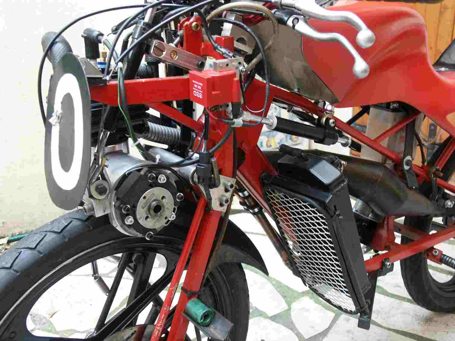

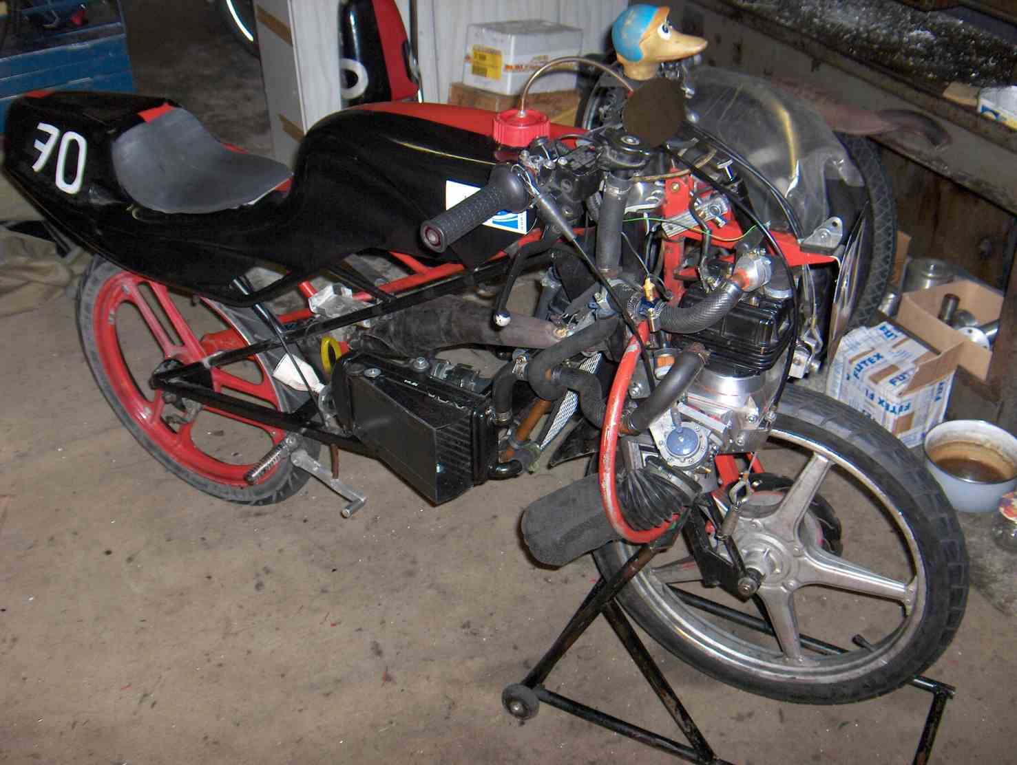

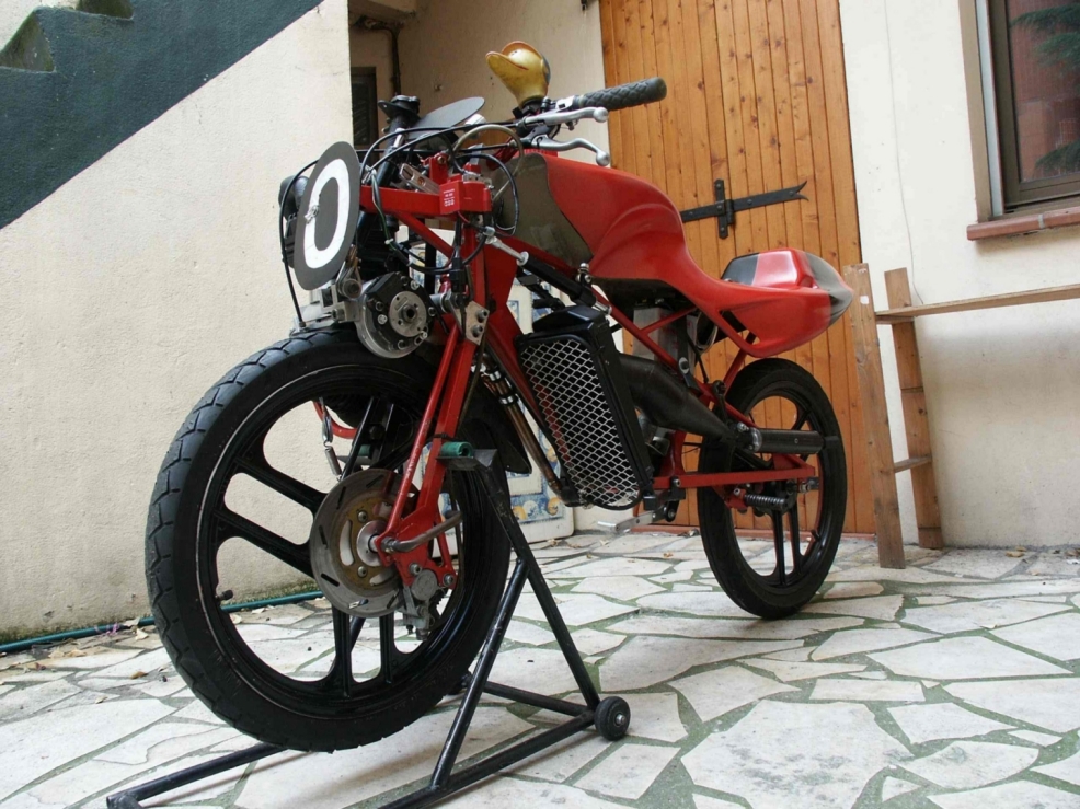

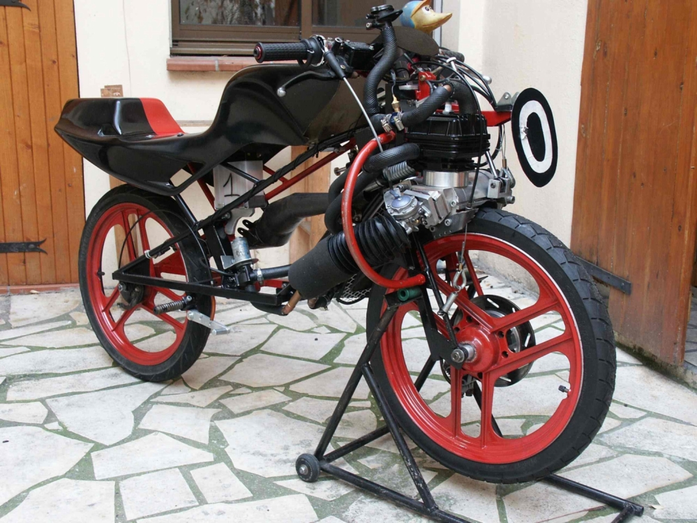

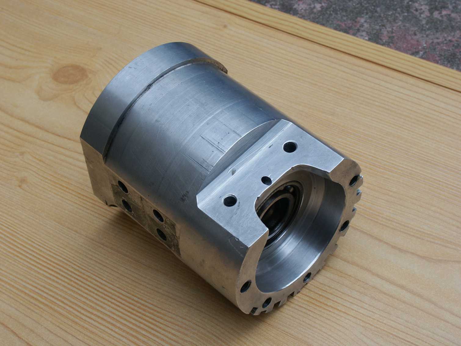

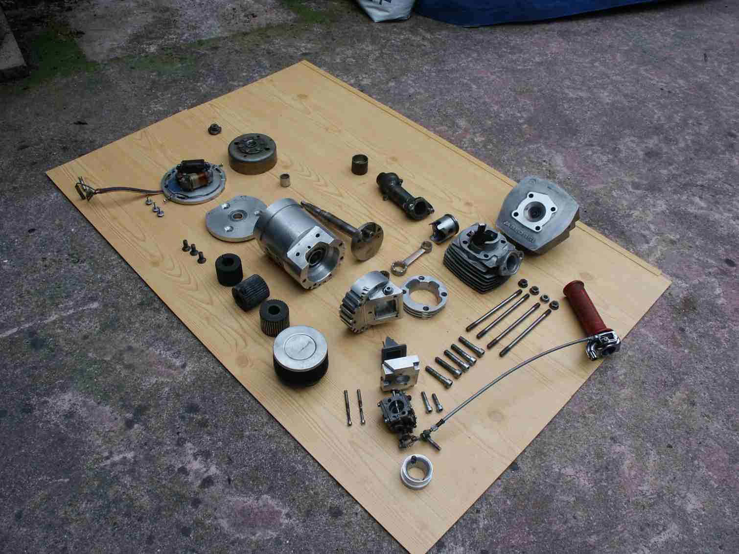

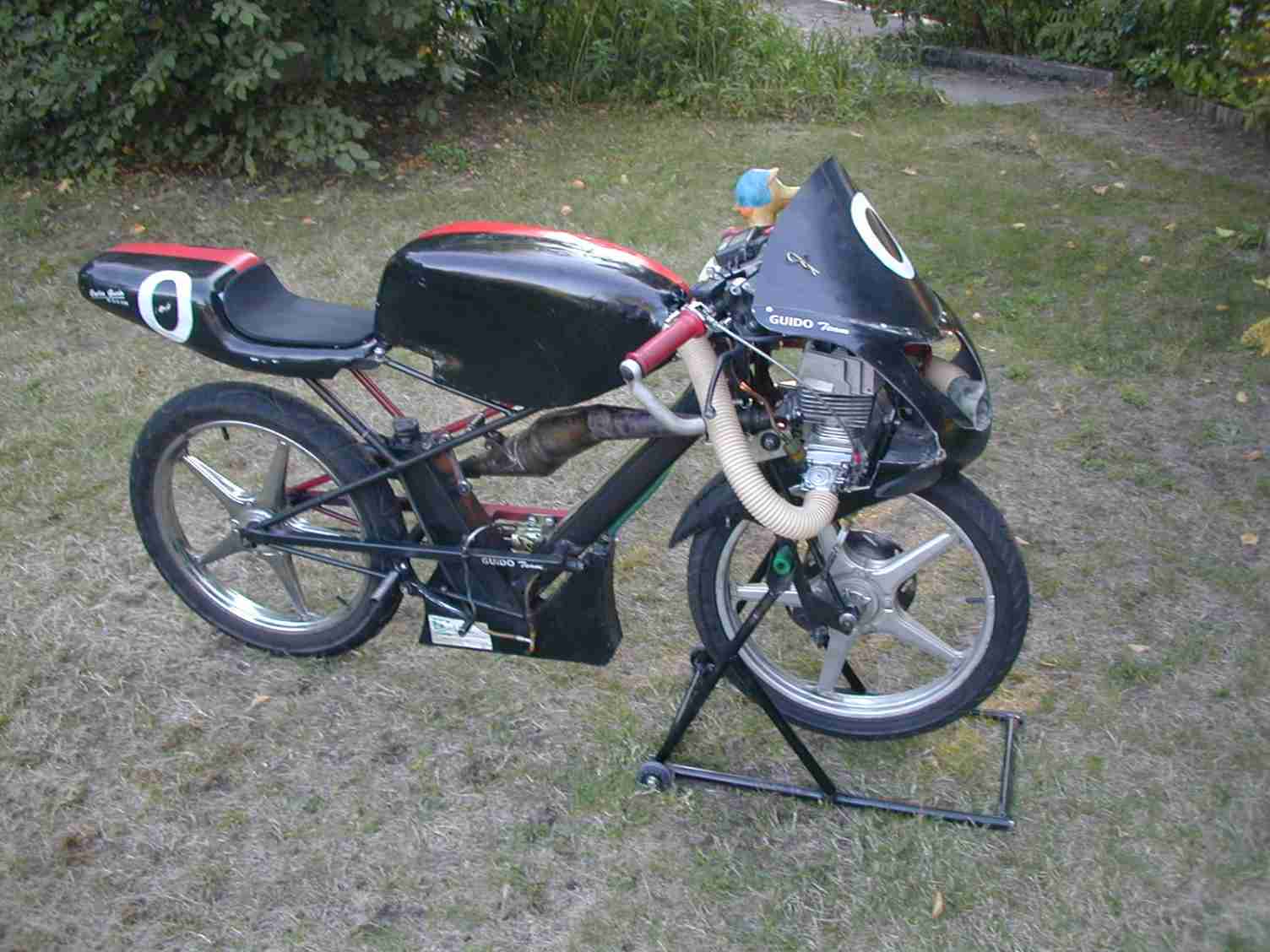

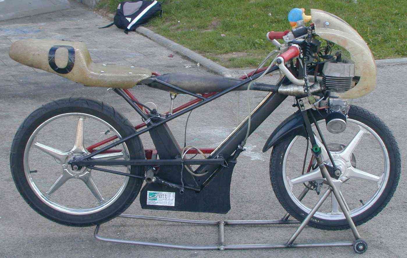

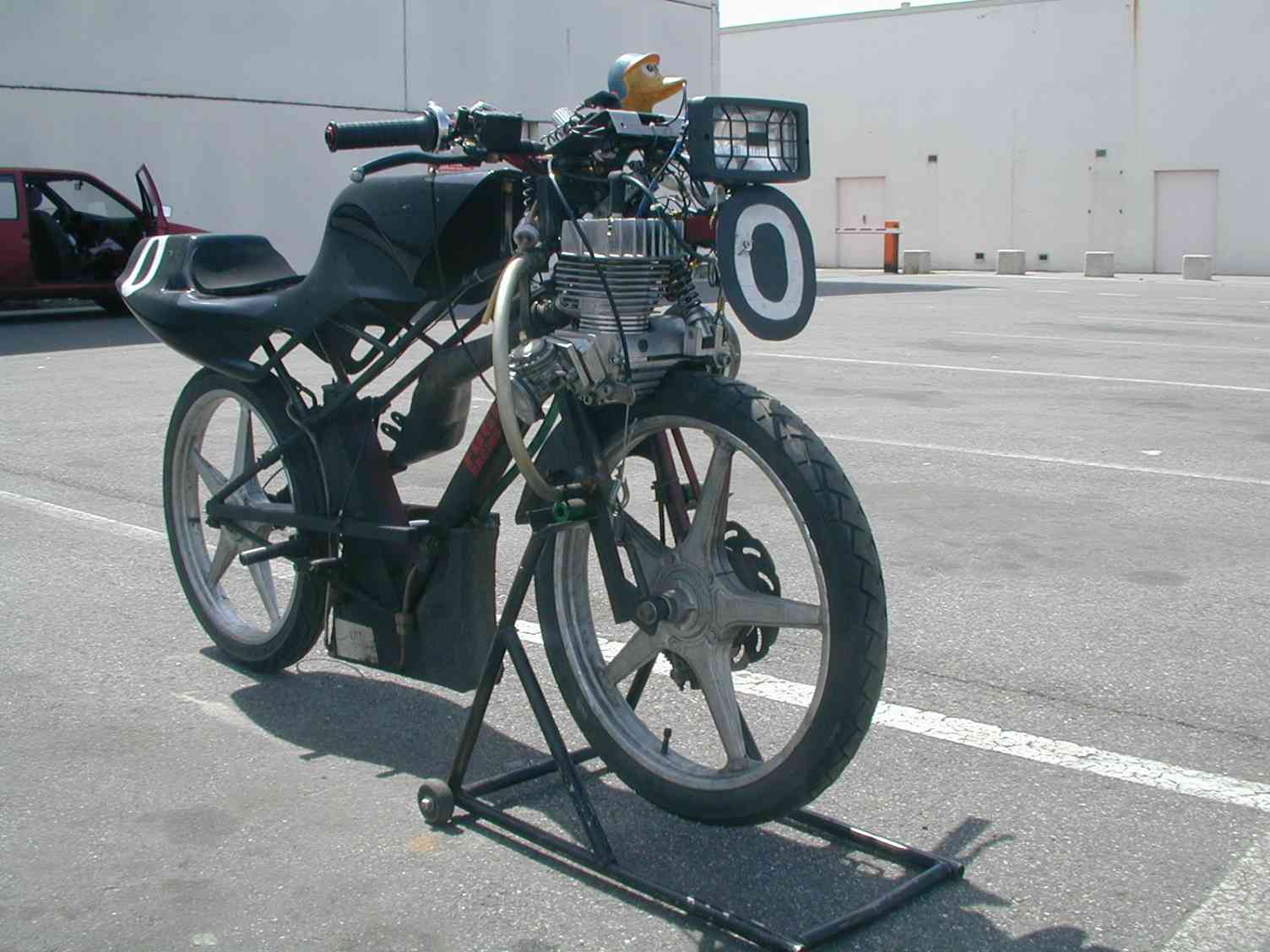

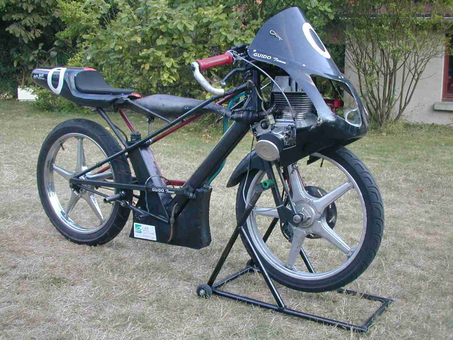

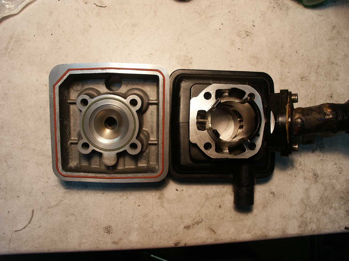

Moteur:

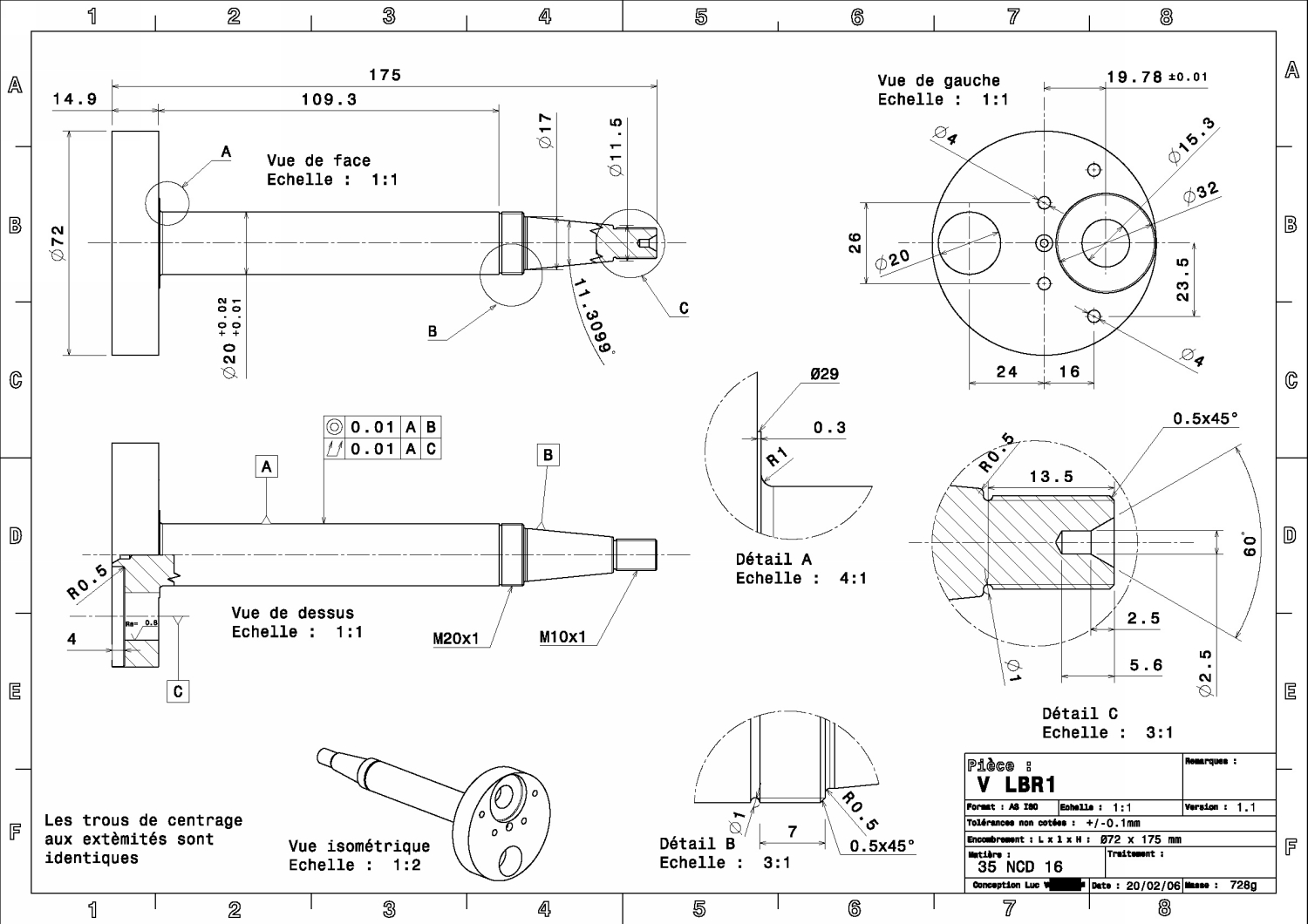

- carter et vilo forgé usinés
- cylindre liquide malossi préparé, 6 transferts, échappement à barrette
- bielle dopler
- carbu à membrane Kilt d24
- allumage PVL digital
- galet coquille en Z160CDV12 d43
Cadre et fourche reconstruits autour d'une poutre de 3800 et du T de fourche d'origine.
Palmarès:
2è à Troyes en 2006
5è à Ponsan le lendemain (podium raté à cause d'une creuvaison)
5è à Tarbes en 2005
1er à Montluçon en 2003
2è SP à mainvillier en 2003
3è SP à St Patrice en 2003
3è origine à Troyes en 1999 pour ma première course de solex.

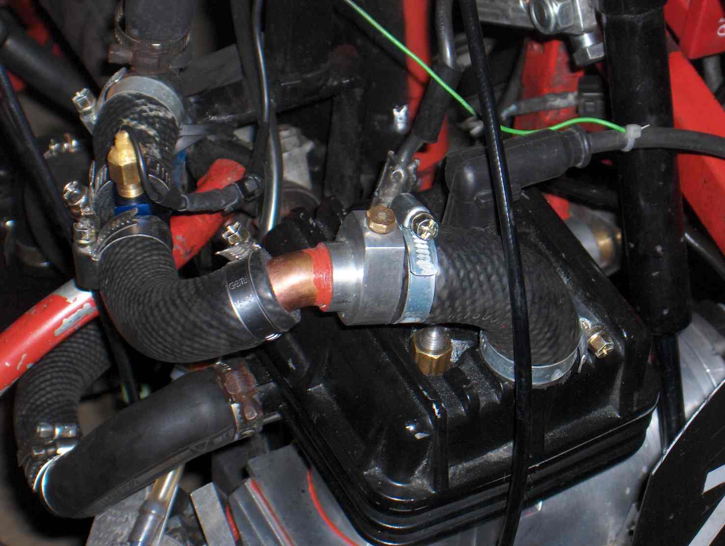

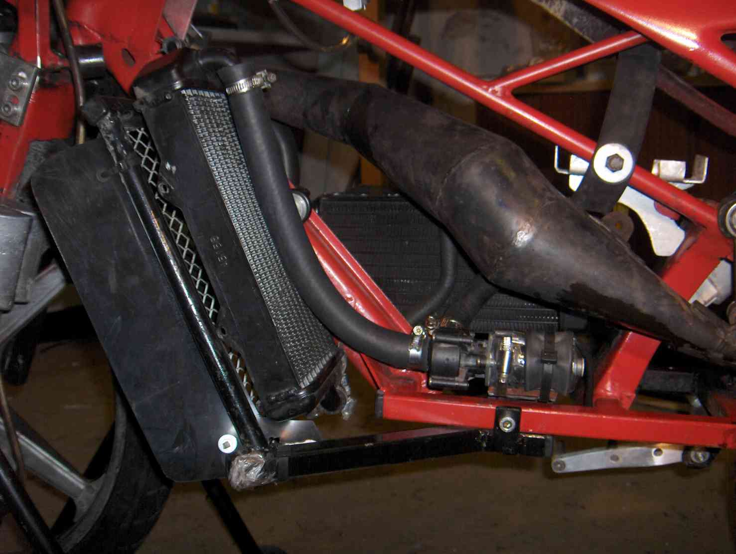

  • Radiateur additionnel
    8
    21 Juil 2006, 09:45
    21 Juil 2006, 09:54
  • Vis de purge
    10
    21 Juil 2006, 09:42
    21 Juil 2006, 09:42

  • Cylindre utilisé à Troyes et Ponsan

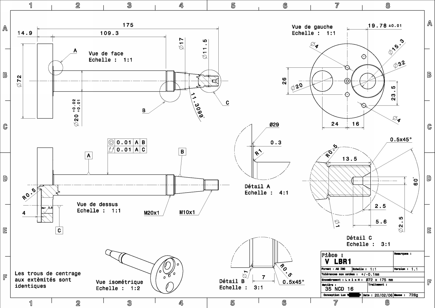

Vilebrequin Modifications
  • Modification
    Rating
    Cost
    Install
    Created

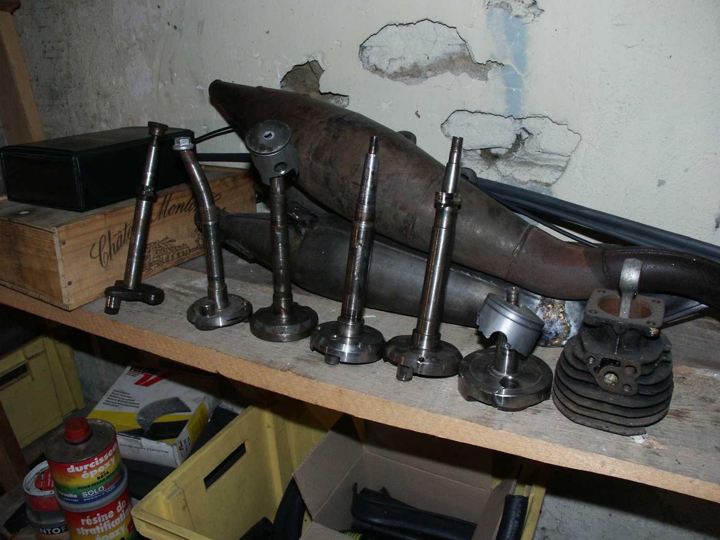

  • 6 ans de vilos
    12 Juin 2006, 14:52
    13 Juil 2006, 13:55
  • Brut du vilo 2006
    8
    2.00
    04 Mai 2006, 13:59
    04 Mai 2006, 13:59
  • Vilo 2003-2004-2005
    8
    04 Mai 2006, 13:56
    04 Mai 2006, 14:00
  • Vilo 2006
    8
    02 Mai 2006, 14:38
    02 Mai 2006, 15:26
Carter Moteur Modifications
  • Modification
    Rating
    Cost
    Install
    Created
  • Bouchon d'admission
    04 Mai 2006, 14:13
    04 Mai 2006, 14:13

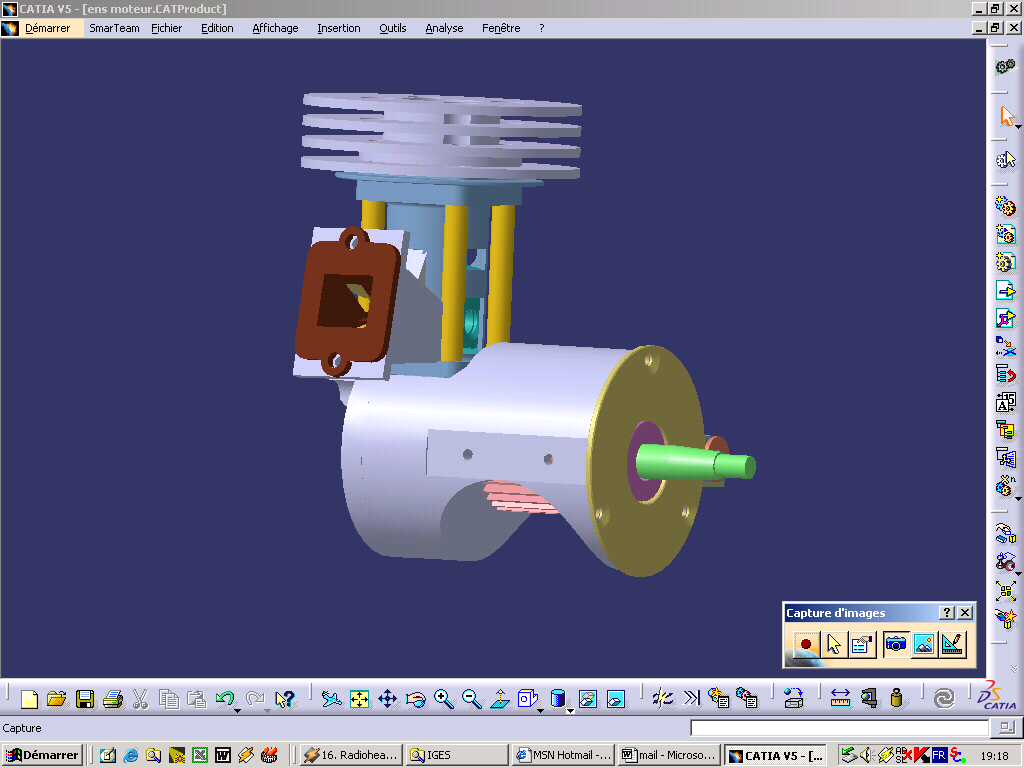

  • CAO moteur proto
    04 Mai 2006, 14:09
    04 Mai 2006, 14:09
  • CAO moteur proto
    04 Mai 2006, 14:10
    04 Mai 2006, 14:10
  • Le même depuis 6 ans
    04 Mai 2006, 14:05
    04 Mai 2006, 14:05
  • Les pièces du moteur
    04 Mai 2006, 14:14
    04 Mai 2006, 14:14

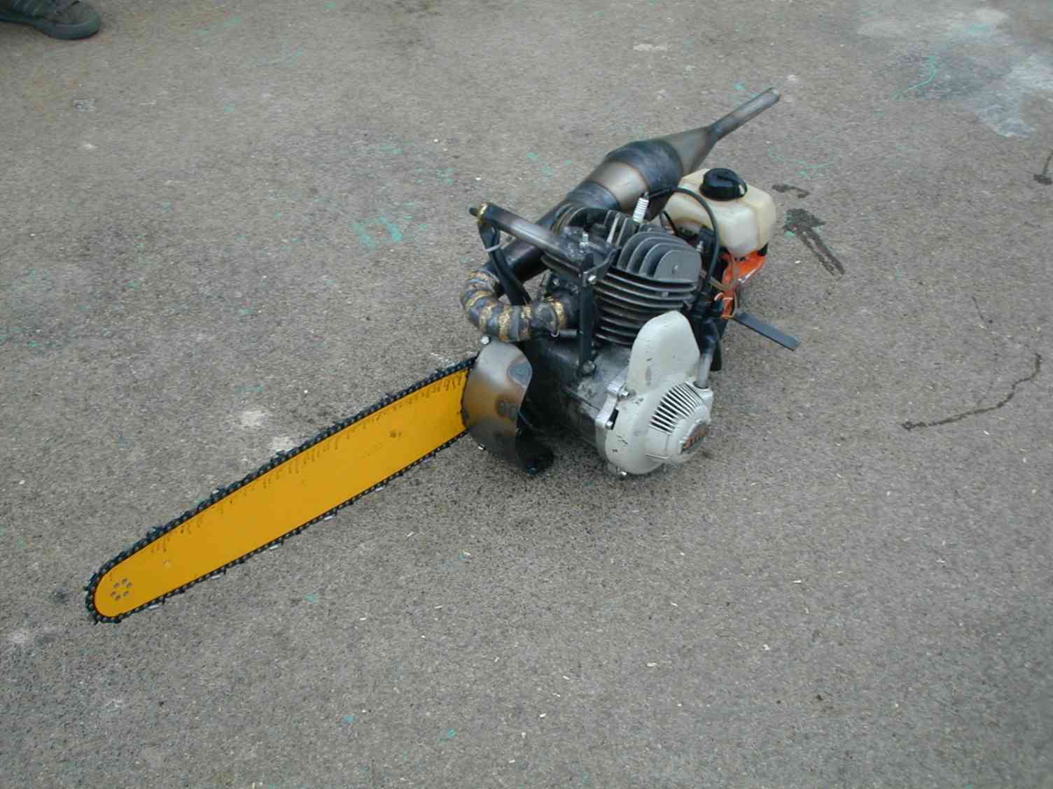

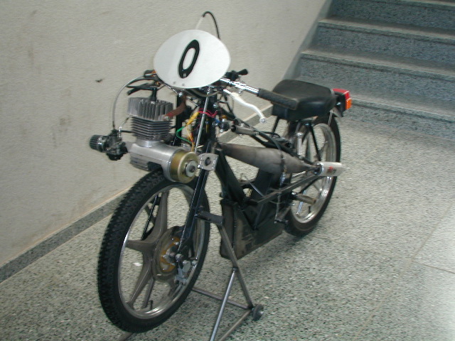

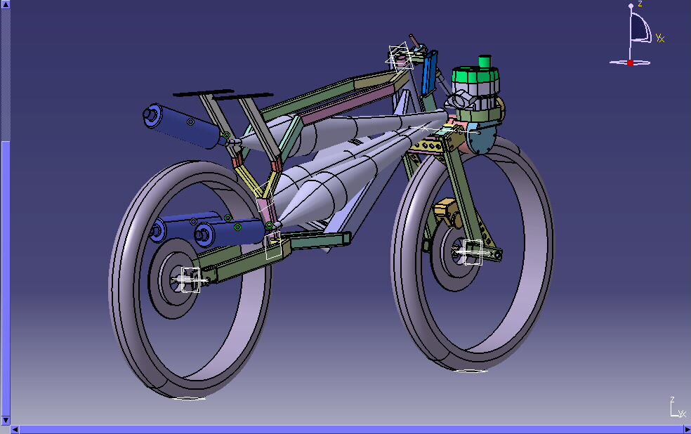

Salut jaime bien la Tronçonneuse, mais tu serai pas toi aussi un grand malade du bricolage ????
de kelu le 05 Mai 2006, 09:03
j'ai bien la bricolle en effet, j'aime d'autant plus si c'est pour bidouiller un engin farfelu un peu dangeureux.

de guiguisolex le 16 Mai 2006, 16:38
tu prends combien avec ta tronçonneuse
ps : j' étais à côté de toi aux standes à tarbes #101# proto
guiguisolex
Messages: 1947
de kelu le 16 Mai 2006, 16:48
salute
on prennait plus de 10500 tours (c'était y'a 4 ans), jamais pu tester le bestiaud au banc mais ça envoie du gras. Y'a une petite description en plus de la photo dans le garage. Tu viens à Ossegor?
kelu
Messages: 169
Inscription: 14 Avr 2006, 16:17
de guiguisolex le 16 Mai 2006, 16:51
ça m' a bien fait rigoler ton engin avec pot de détente
je serai à Hossegor en juillet et bassane en juin
Hossegor c' est énorme en plus c' est à 5 mn de chez moi.
