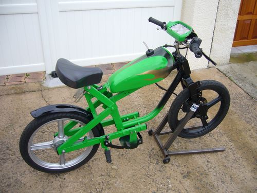

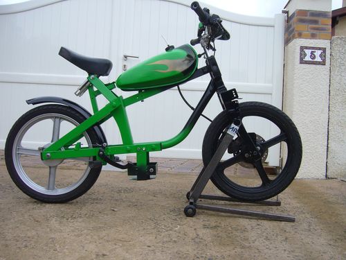

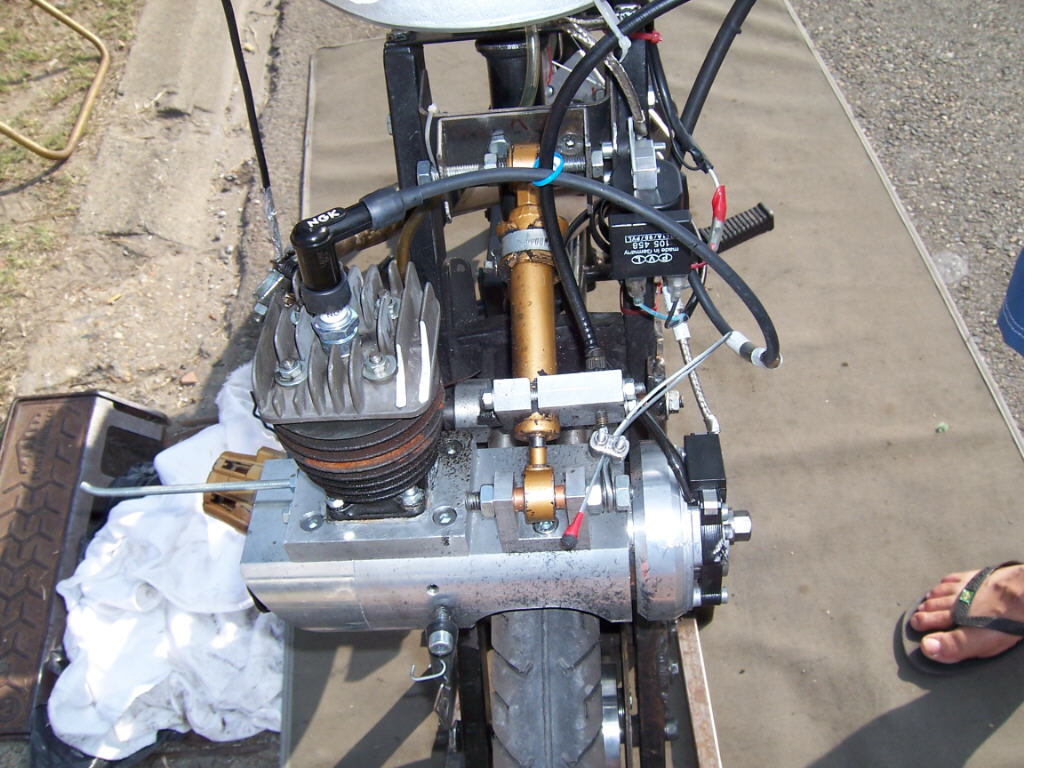

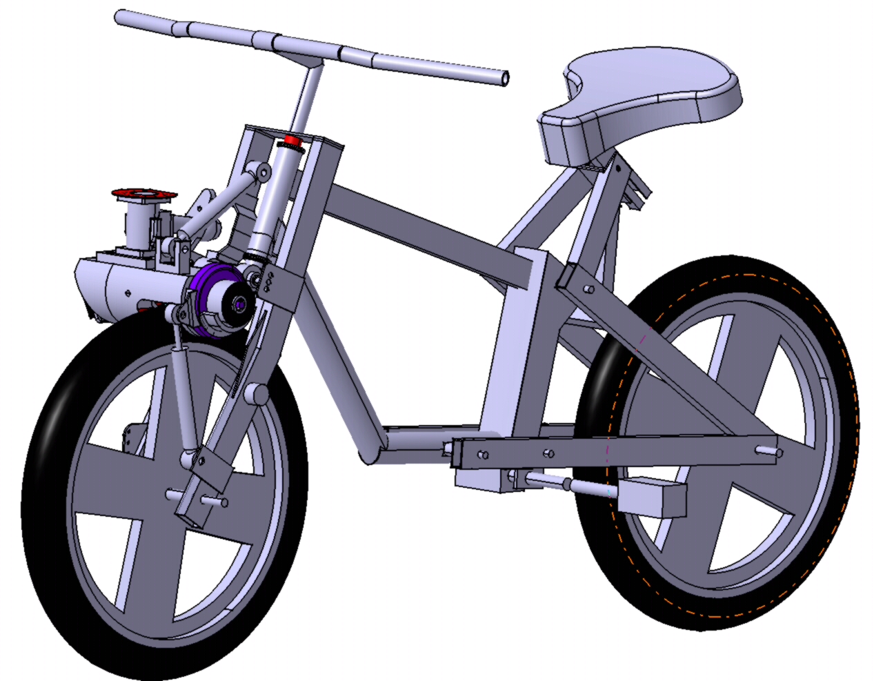

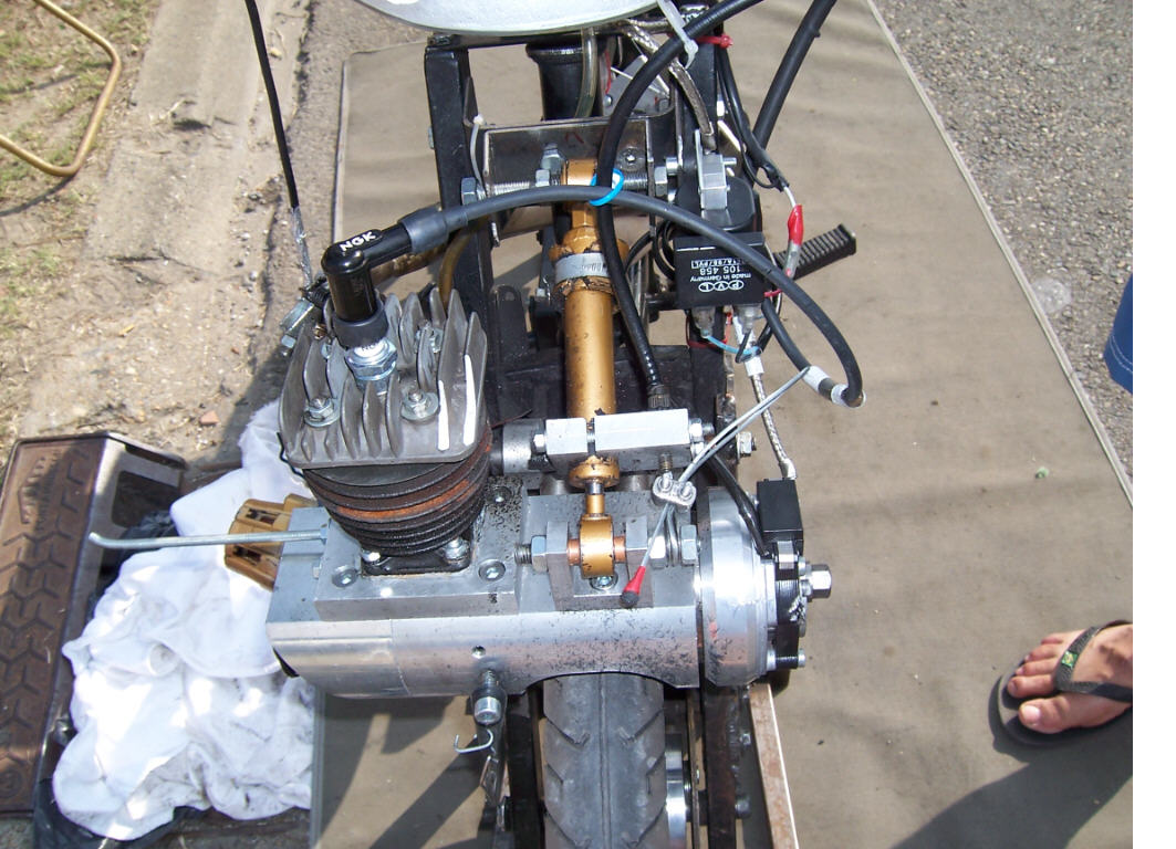

cilyndre origine 4 transferts
carburateur de 21 gicleur 78
clapets acier
vilo origine
cater origine renforcé au bexane
galet acier usiné type "éric" pour les conaissseurs
allumage électronique de 103 gros cone
culasse malossi de scooter
pot merci au donnateur
frein à disque mbk de scooter
