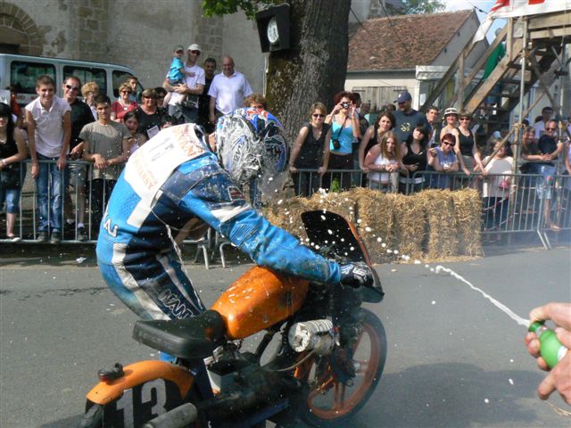

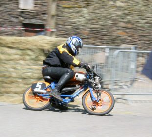

En 2005 :
n° 53 à Rock'n Solex- Cylindre air 2 transferts-Motoplat externe.Carter alu revêtu d'un carter origine-Clapet KTM-galet 42 mm.
n°13 à Nouziers,n° 5en Bretagne - Cylindre liquide à transferts rapportés ou air type Rock'n solex-vilo becker (cassé)-galet 46 ou 42- 20 W + 50 W pour l'éclairage avant - feux à leds à l'arrière.

ho je l'ai deja vue cette machine! marche pas mal... dommage que le chassis soit un poil lourd. enfin disons tant mieux, ca m'arrange ;-)
tu participe au challenge l'année prochaine? et pour nouziers, tu utilises le meme moteur?

de jul ensorsolex le 05 Juin 2006, 11:14
petite rectification: ce solex marche tres fort et en plus il est tres fiable.
encore tte mes felicitations pr votre prestation a nouziers 2006 !!!

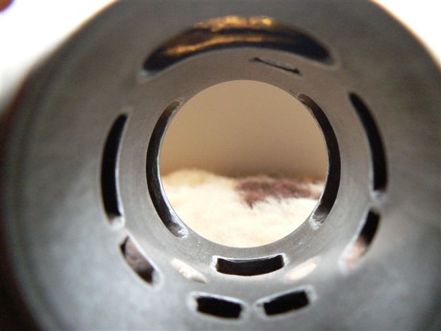

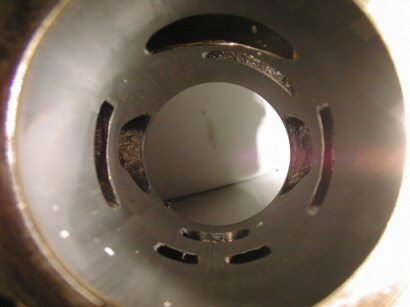

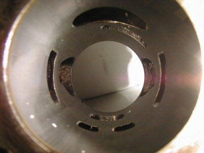

de pitou49 le 05 Jan 2007, 22:00
Superbe l'intérieur du cylindre. Tu travailles toujours aussi proprement et tu restes un exemple en terme de finition.
J'ai hate de t'affronter au challenge et encore plus sur ton nouveau terrain de jeu à Nouzier ;)

de guiguisolex le 25 Jan 2007, 13:52
c'est bien toi qui a gagné nouziers en proto?
guiguisolex
Messages: 1947
de solexproto53 le 12 Mar 2007, 23:10
oui avec le cylindre qui est en photo
