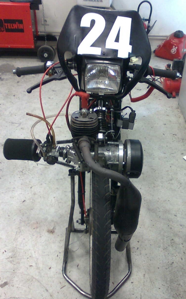

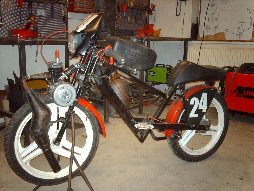

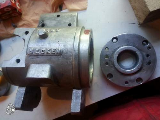

cylindre origine air 5 transferts, plan de joint de culasse raboté, cale d'embase de 3mm, allumage Peugeot 103 électronique, carburateur Del Orto 19, gicleur 108, cadre maison sur poutre 3800...
2014: nouveau cadre, carter moteur Becker, carburateur PWK 21

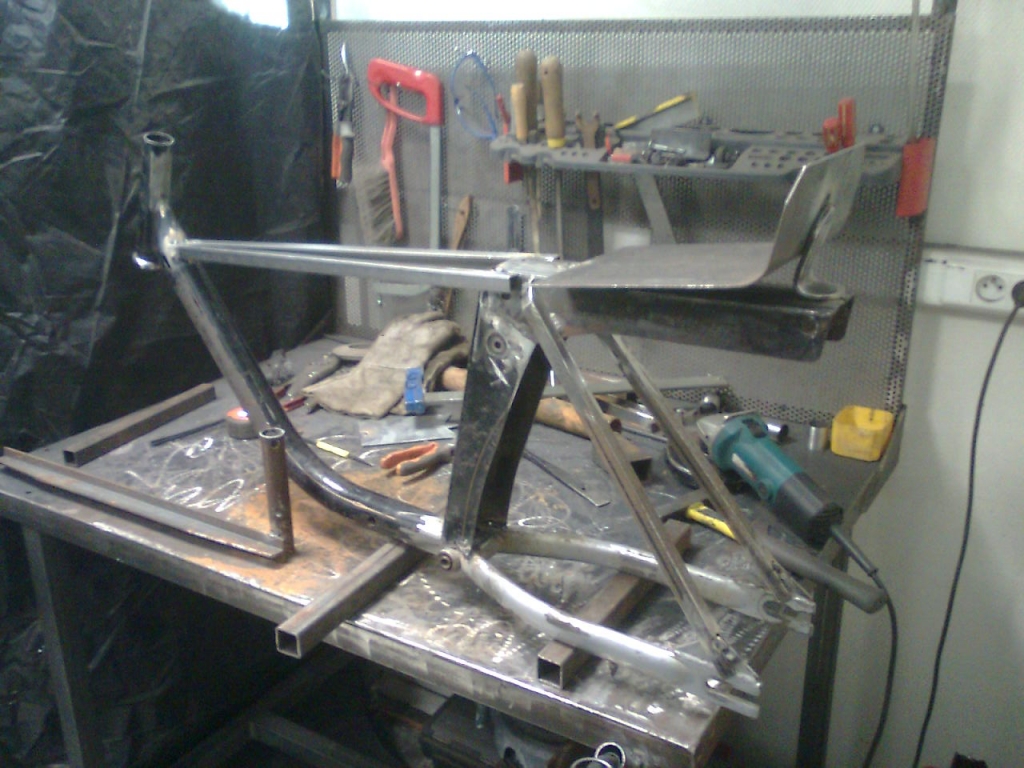

  • Cadre maison

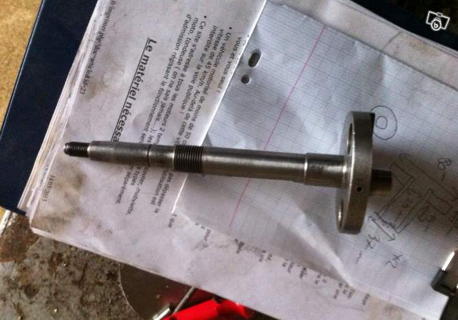

  • Vilebrequin

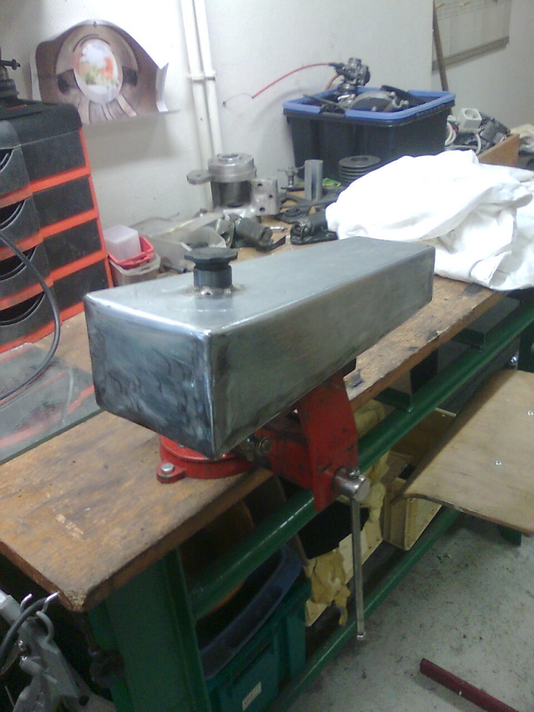

  • réservoir maison

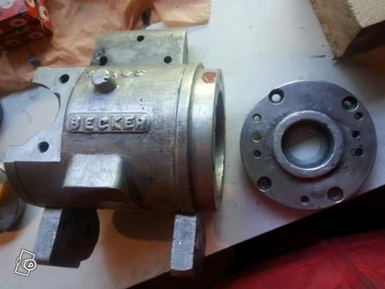

  • Carter BECKER
