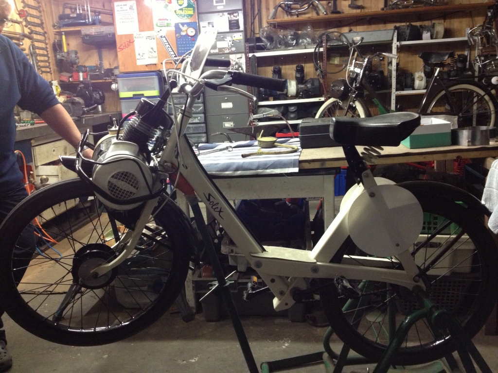

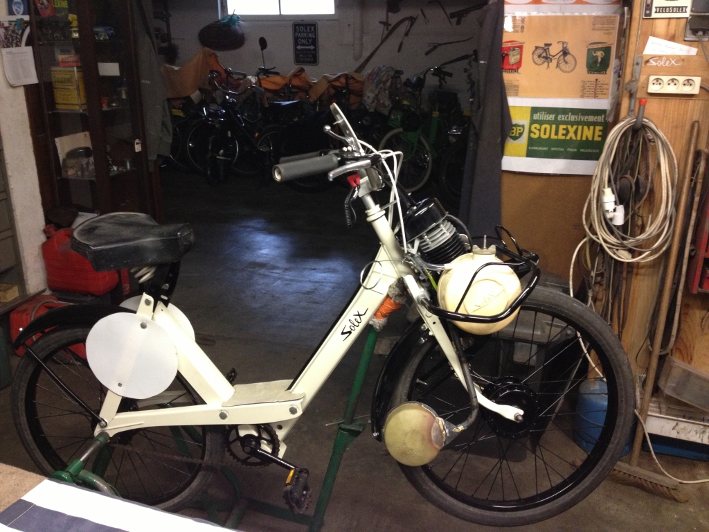

2012 Solex Origine Course Cyl. origine Air 5 Tr
Popsimel
Hilite Image

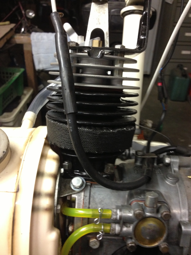

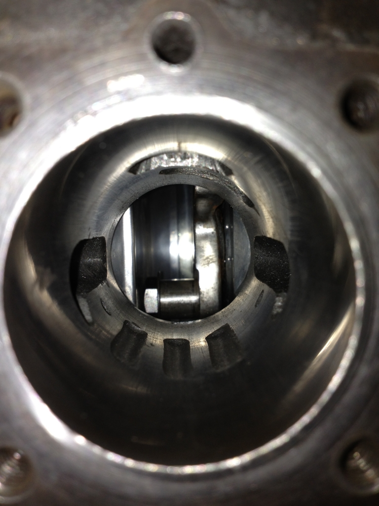

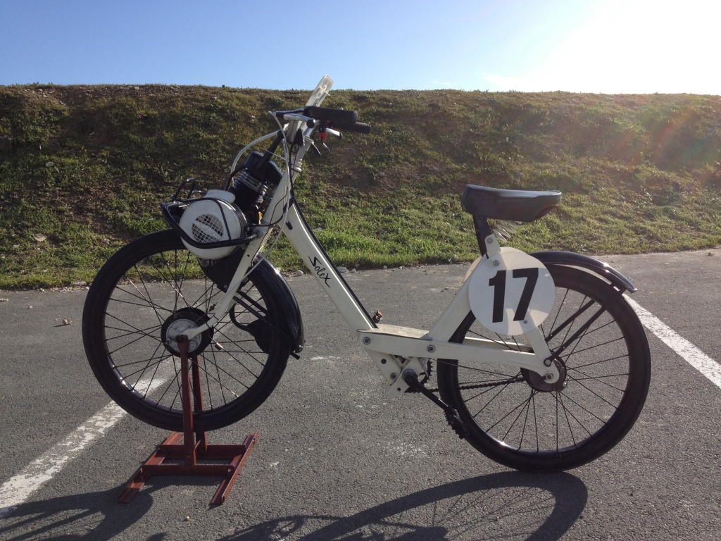

Cylindre 5 transferts, 2 boosters d'admission, diagrammes réhaussés
Culasse rabotée, squich rectifié

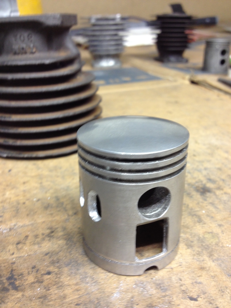

Piston ergoté, adapté aux nouveaux transferts
Carburateur réalésé, gilceur réglable
Pipe ajustée à la lumière d'echappement

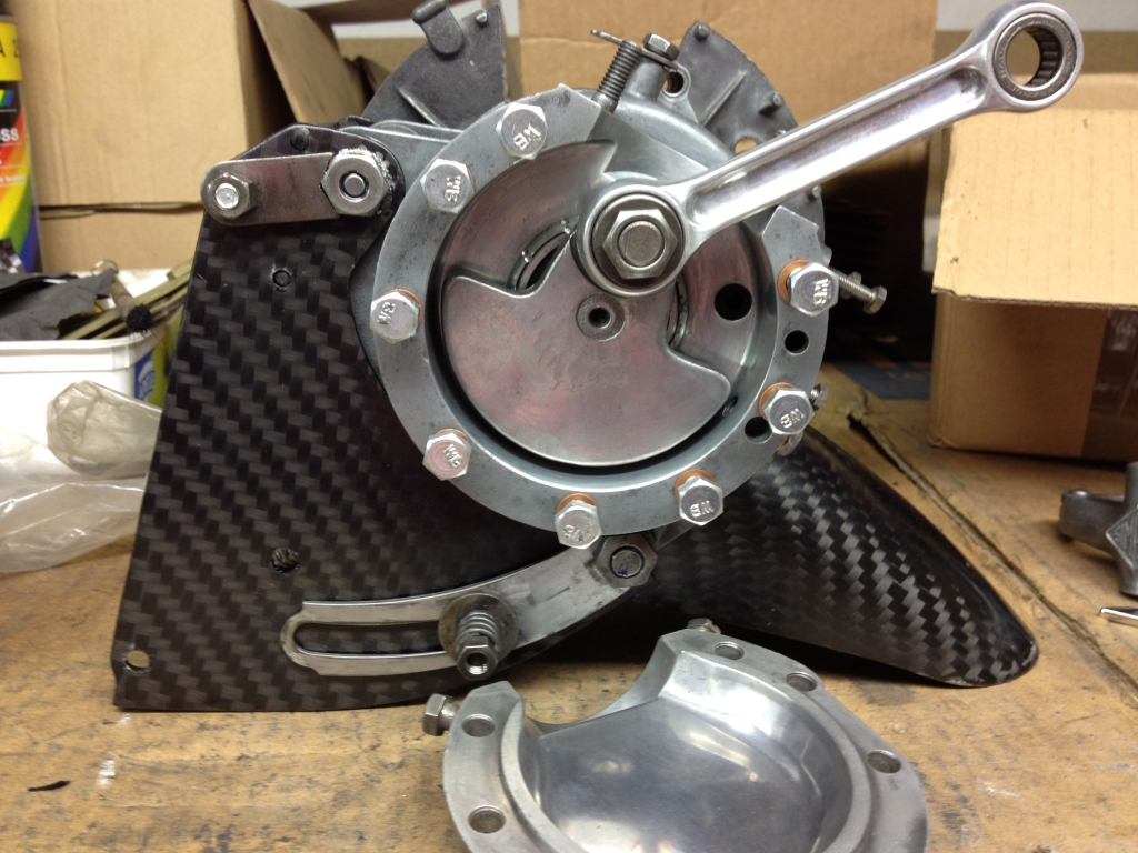

Volant magnétique allégé et renforcé

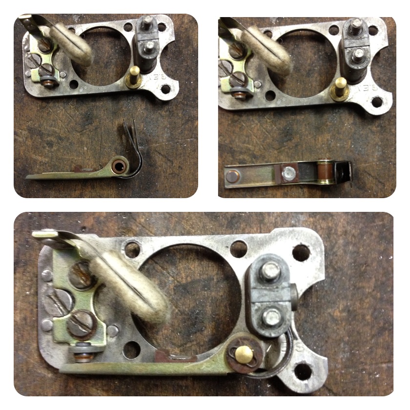

Doublage du ressort rupteurs
Montage circuit essence alimentation/refoulement en durite souple

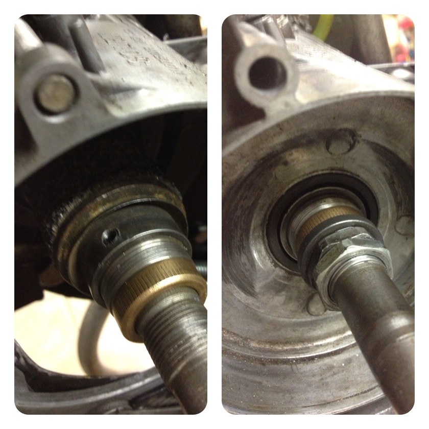

Supression de l'embrayage, montage du galet en prise directe
Tube d'échappement raccourci, gamelle vidée, tube de fuite plus gros

  • transfert
