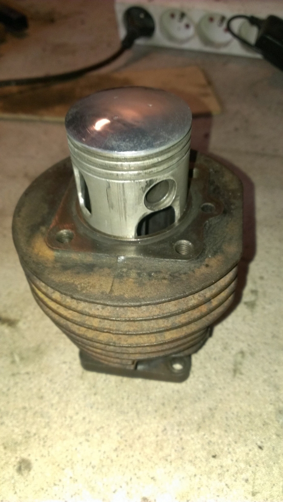

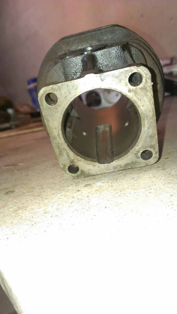

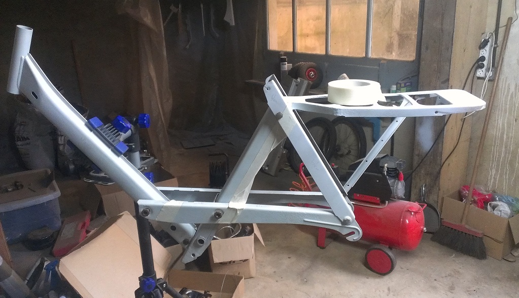

Cylindre 3 Trs + boost / Peinture cadre
Admi:112° / Ech: 151°
