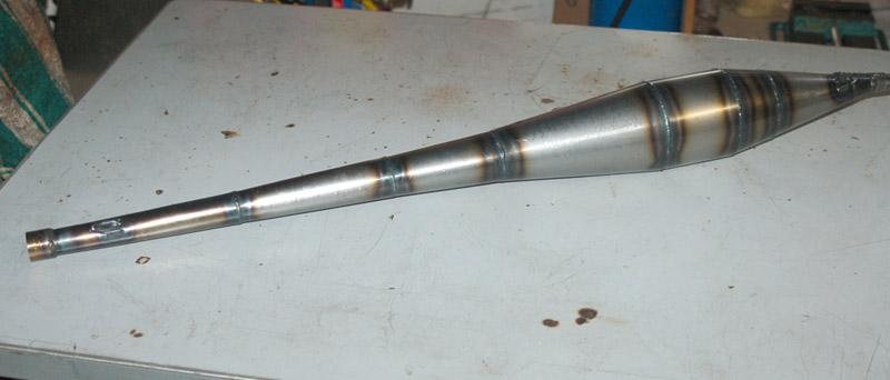

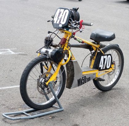

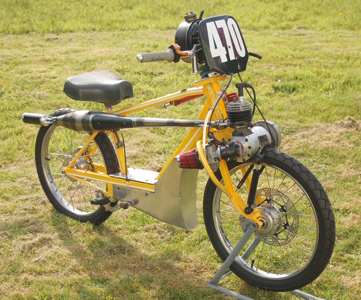

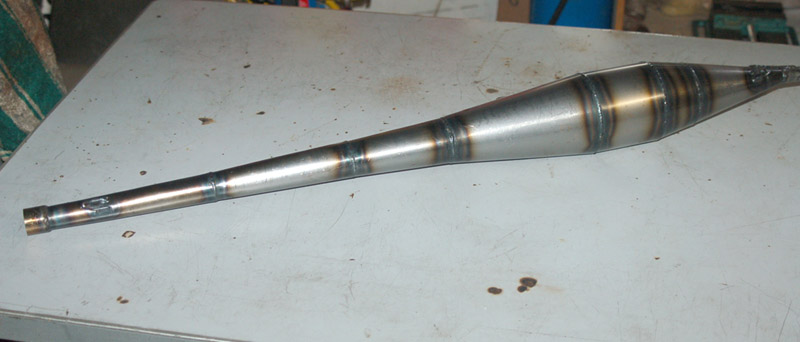

Un proto tout nouveau pour Rock'n Solex, boite à clapet pocketbike, echappement maison, dellorto PHBG 18, cylindre air modifié 4 transferts, freinage avant disque hydraulique Hope V2, frein arrière disque à câble, ensemble carter moteur taillé masse, motoplat rotor ext.

Echappement Modifications

  • pot maison 2010
    12 Mai 2010, 11:08
    12 Mai 2010, 11:08

de Clefd'treize le 22 Avr 2011, 09:35
Bon alors les problèmes de Joint spi sont réglés!
Vivement le R'n S!
de tofcarib le 22 Avr 2011, 10:46
oui, le carter a été retravaillé pour régler ce problème, normalement c'est bon, essai semaine prochaine pour valider ça :-)
