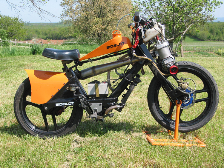

Partie cycle : jante de 17 pouces, frein a disque a l'avant et arriére,
Partie moteur : Carter taillé dans la masse, galet différent diamètre denture tabouret, allumage PVL Digital, cylindre, a plot démontable Bidalot de derbi, pot droit sur base de Doopler ER1, Bidalot RR ou Ninja G3, carburateur à guillotine 25mm

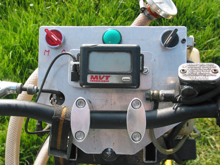

  • tableau de bord
    10
    30.00
    37.00
    26 Nov 2006, 21:01
    16 Mar 2007, 11:32

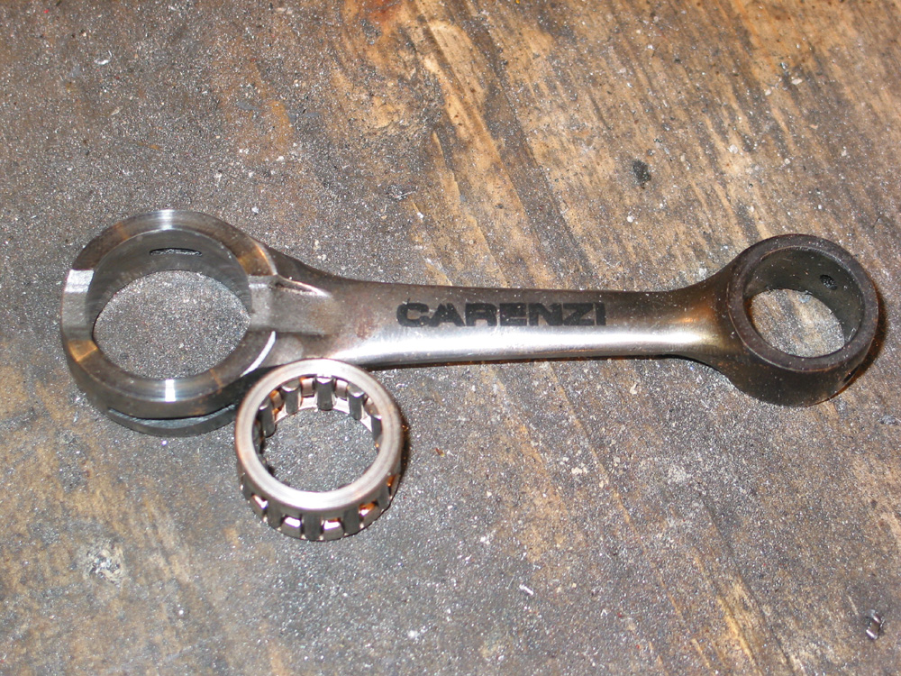

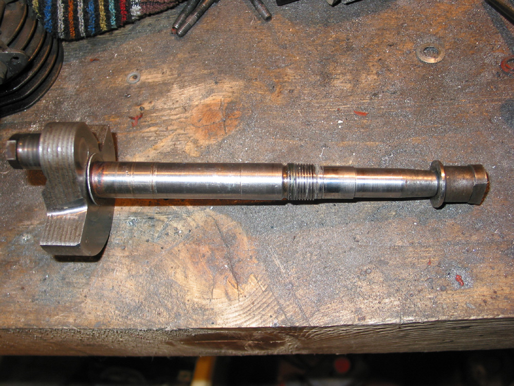

  • bielle carenzi mbk
    26 Nov 2006, 20:26
    26 Nov 2006, 20:26

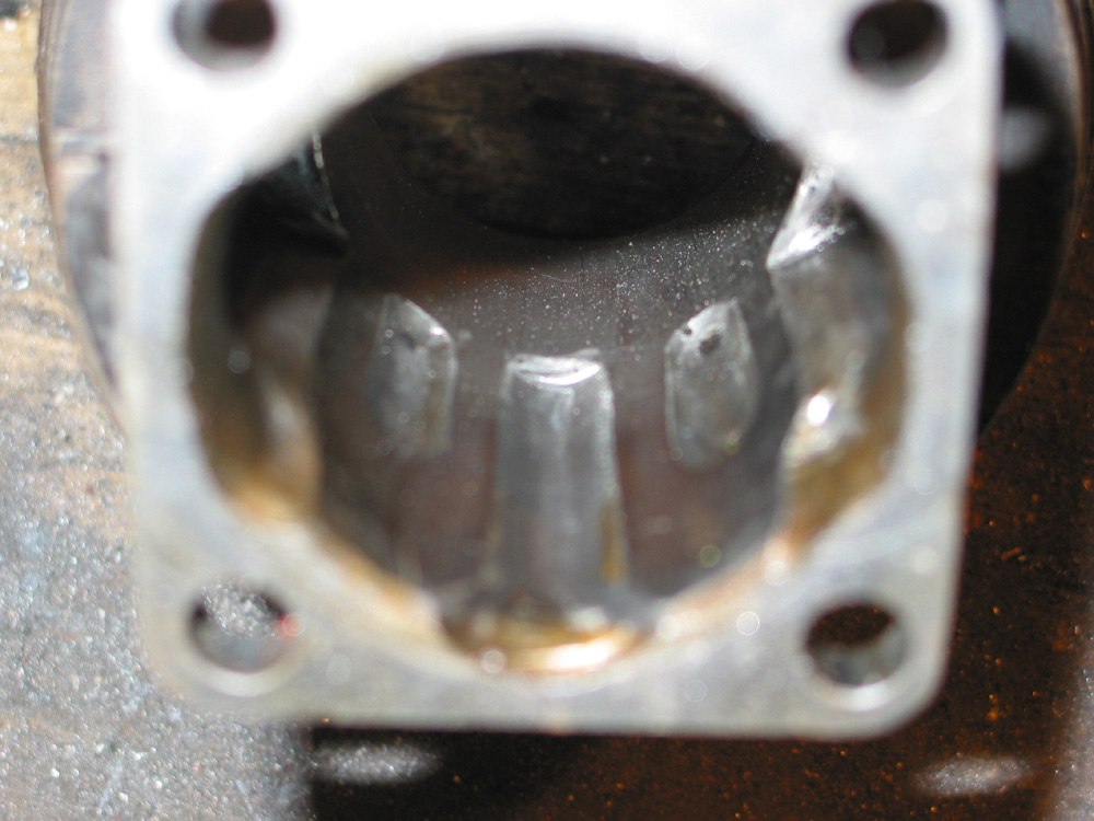

  • le narguilé solexine
    23 Avr 2007, 20:47
    23 Avr 2007, 20:47

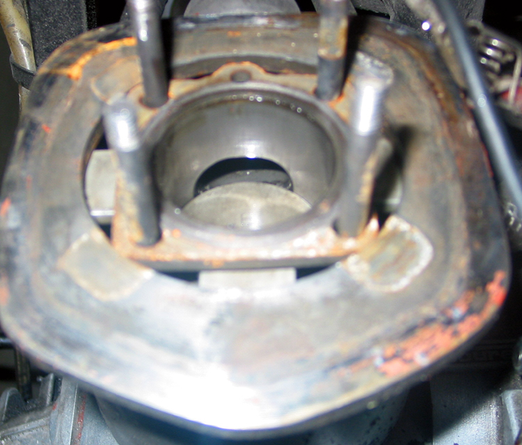

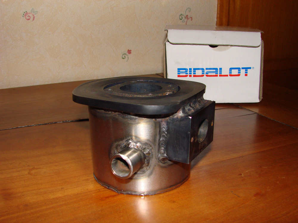

  • mon nouveau cylindre liquide
    170.00
    03 Déc 2006, 20:04
    22 Juil 2009, 15:49

  • vilbrequin tabouret
    26 Nov 2006, 21:20
    25 Fév 2008, 12:26

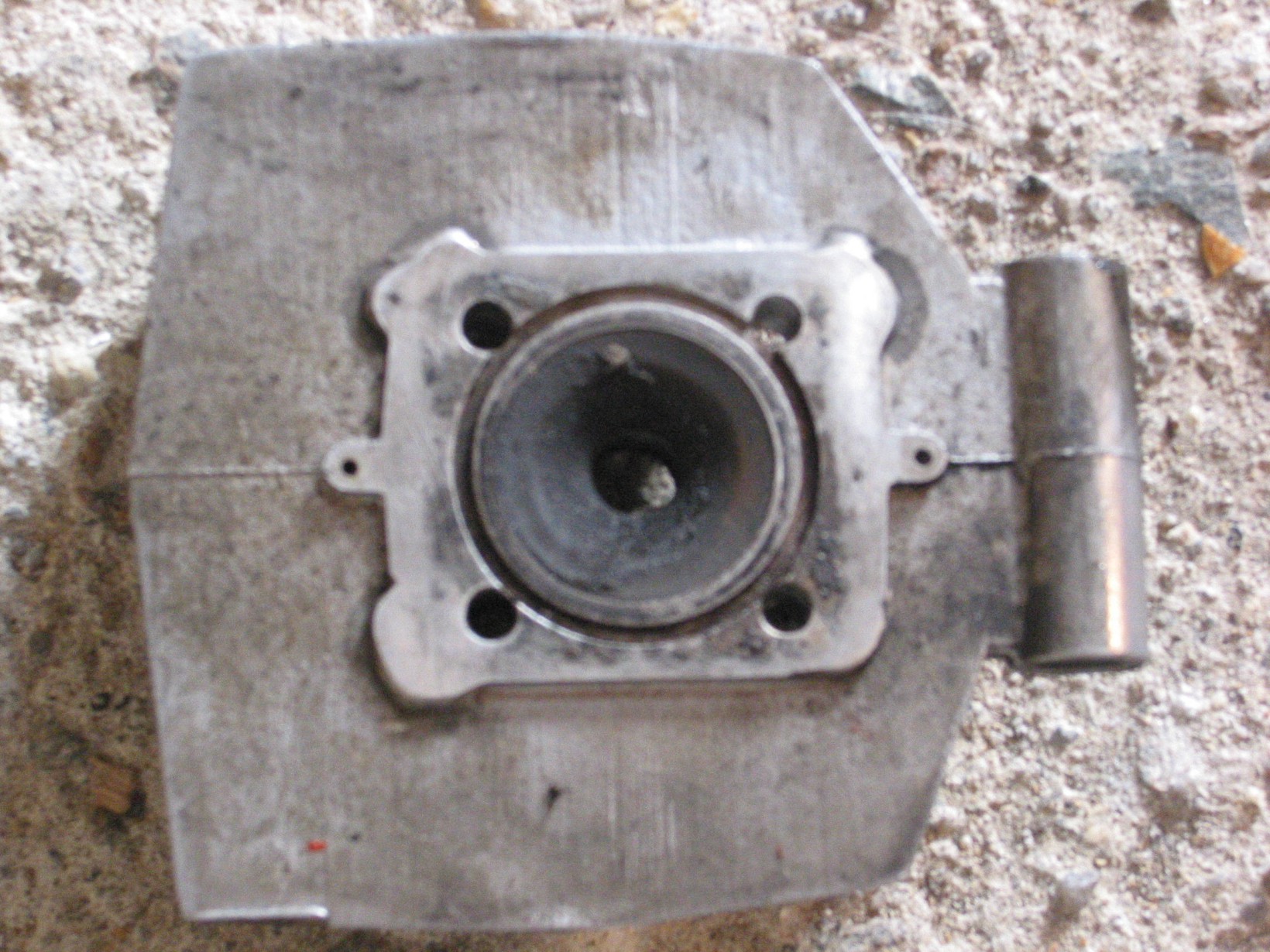

  • culasse à plot
    50.00
    03 Déc 2006, 20:07
    25 Fév 2008, 12:25

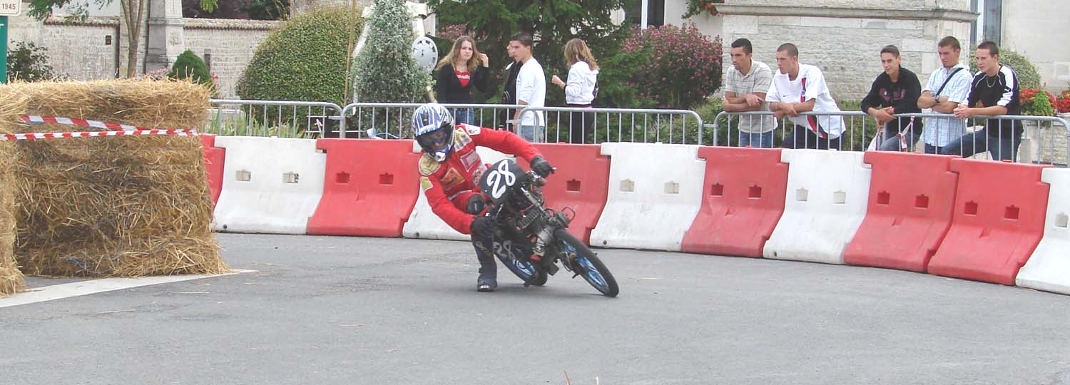

Hey Matt, il traine toujours par terre ton pot ? ;o)
chicane mobile
Messages: 2131
de Seb21-PST team le 29 Nov 2006, 22:49
Jolie prise d'angle sur la photo....

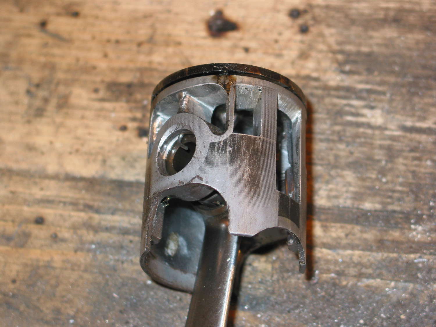

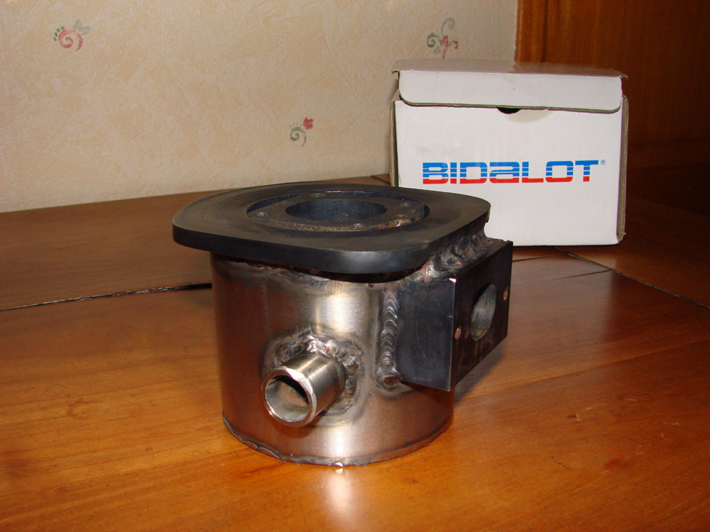

de pitou49 le 01 Déc 2006, 18:54
Y'a CEL120 qui a brouillé un piston en le travaillant comme ce que tu as fait (perçage au dessus de l'axe). Méfiance si tu prends 10-11000 tr/min...
Voir sur :
http://membres.lycos.fr/shadocs/mainframe.html
Section RnS 2005.
pitou49
Messages: 918
J'ai oublié de dire que c'était le moteur le plus performant qu'il avait concu avant la naissance du compresseur
pitou49
Messages: 918
de Math le 02 Déc 2006, 10:38
c ce qu'il prend 11000 tours et pas de souci ya pas mal de viande sur les piston bidalot celui que tu vois en photo a fait trois course soit 20 heure de course
Belle prise d'angle sur la photo mais c pas moi c mon co-pilote

de dragoon 29 le 03 Déc 2006, 22:43
magnifique cocotte!! transferts replica bidalot que tu vends?
dragoon 29
Messages: 374

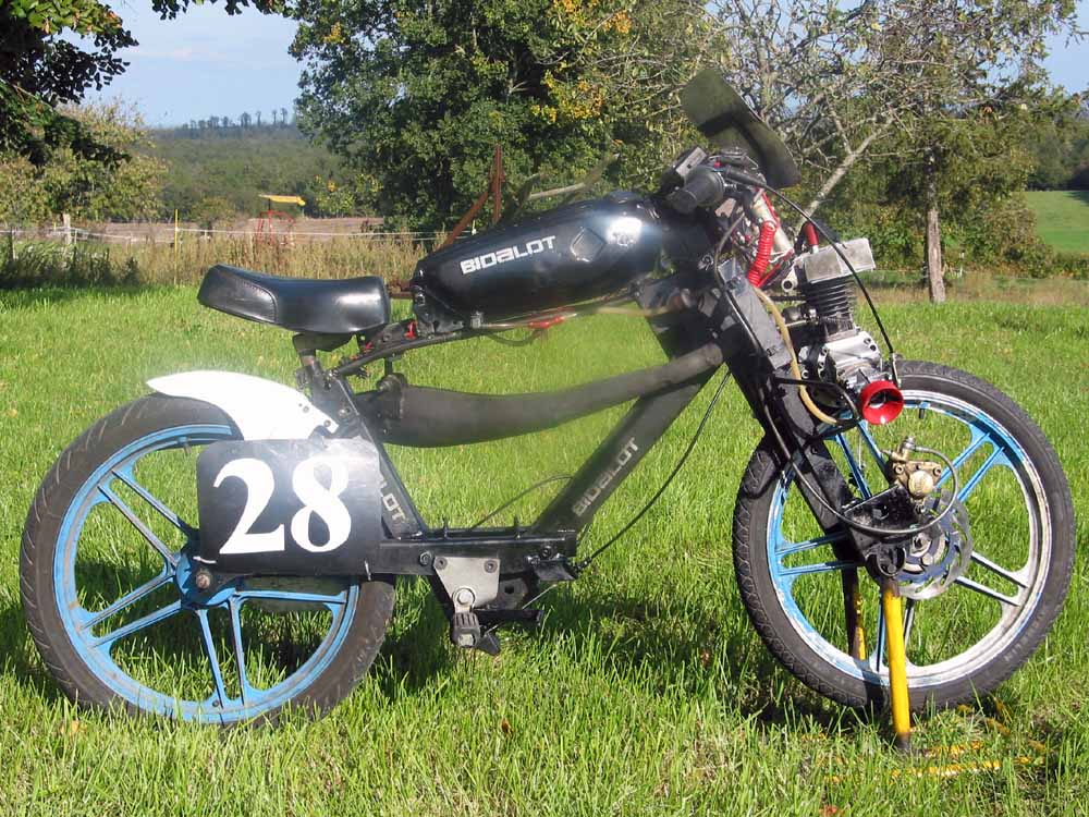

de groove57 le 04 Déc 2006, 20:08
beau travail de realisation sur ta cocote on voit les pocesseurs d'un poste tig et de tube inox reste plus qu'a passivé les soudure maintenant pour que ca rende encore mieu que ce be l'est deja...
groove57
Messages: 804
de Math le 09 Déc 2006, 15:54
il est pas a vendre je sais même pas si il marche bien pour le moment, pour info je sais pas trvailler au tour, c un trés bon copain qui la fait merci fafa, g pas de tig, je me suis juste ocupé de la conception mais merci pour vos avis

de dragoon 29 le 11 Déc 2006, 09:30
je disais , une replique du cylindre de 103 que tu vends dans les petites
annonces sinon tu feras des courses en chpt de bretagne? mon moteur
risque de ressembler au tient

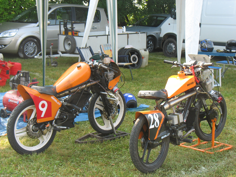

de marco le 03 Mai 2007, 19:24
Salut Math., Bravo pour ton classement de Bresdon, Tu as mis la pattée à Fafa comme je te l'avais demansé, merci, En attendant Nouziers, passes lui le bonjour, de ma part, je trouve vos deux machines plutôt SYMPAS.
Ps: Fafa il ont des places chez "Eurovia", car je crois que tu aimes le "goudron" ...,
marco
Messages: 287
de Math le 03 Mai 2007, 23:44
pas de soucis je fait passé le message il a juste fait une belle glissade et merci pour ton avis positif sur notre travail sa fait plaisir je lui ai foutu la paté mais juste a l'endurance sinon c pas le cas en perf même si je suis trés content des perf de mon petit proto

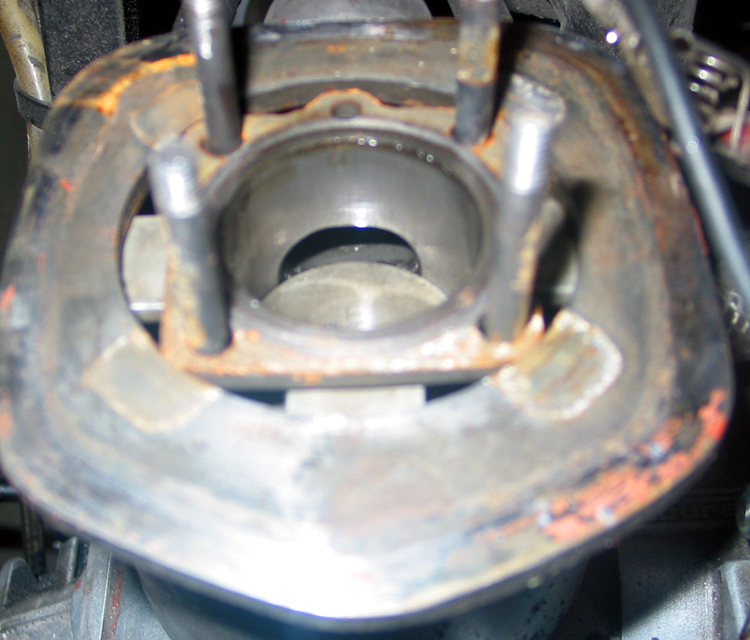

de Michel le 16 Sep 2008, 13:16
bien la chambre aditionnel,alor ça fiontionne?
de Math le 17 Sep 2008, 17:00
ben déjà pour arrivé a le faire bien marché faut que j'élimine les probléme actuels mais le fonctionnement de base me parait pas mal a voir pendant l'hiver
Math
Messages: 429
de debecos le 17 Sep 2008, 18:32
salut math, avec quoi a tu realiser ta boite ??? je suis interesse pour essai la meme chose sur mon truc si il fini par marcher
de Math le 18 Sep 2008, 16:43
je l'ai acheter c giraudo qui fabriqué ça apparement mais c vraiment tout con a réalisé je pense regarde sur un post du forum c déjà en photo par totof
