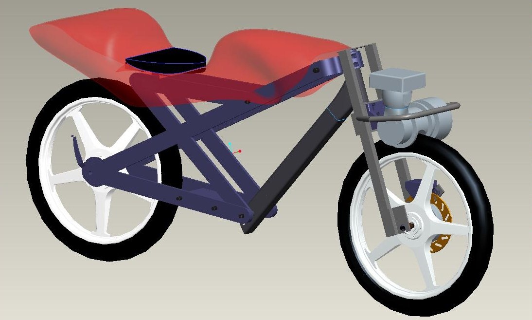

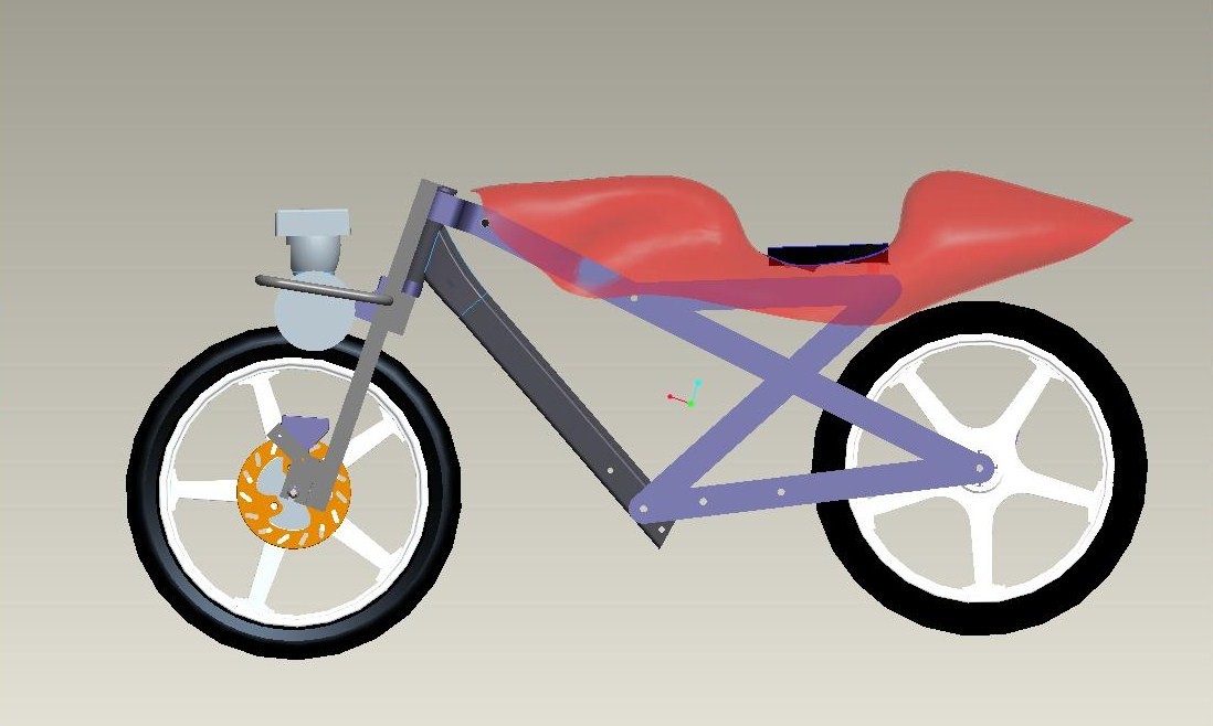

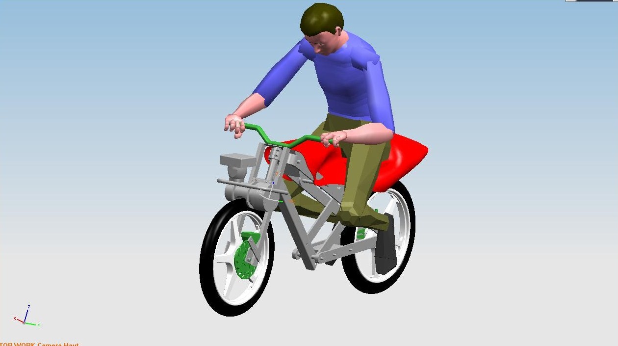

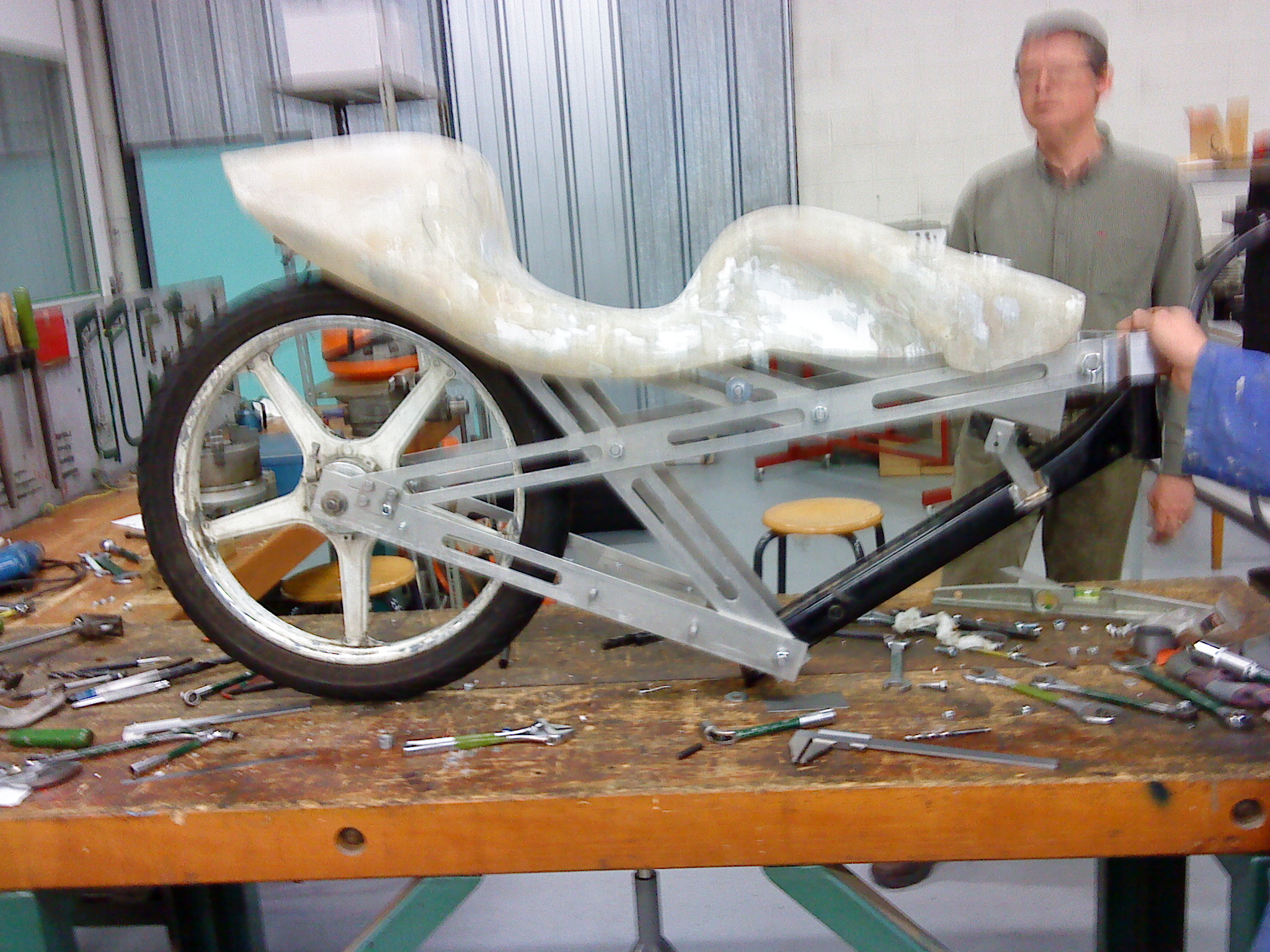

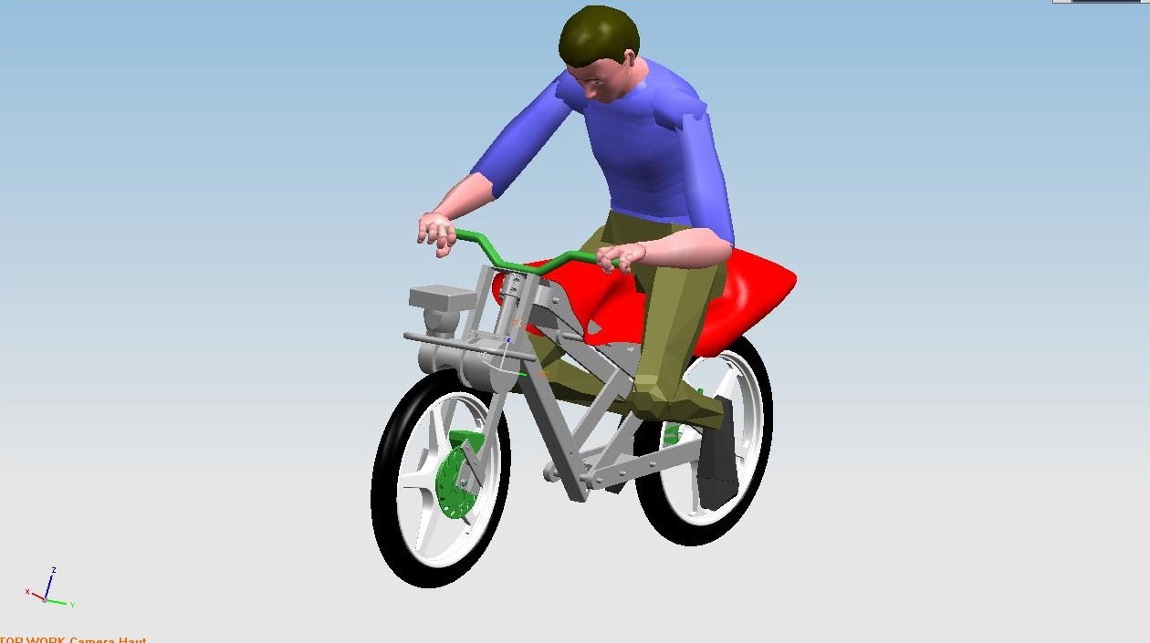

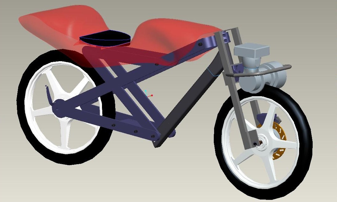

voici les premiers plans cao de notre futur cadre réalisé par 4 étudiants de l'iut génie mécanique de DIJON.
Notre futur solex sera réalisé en plaques d'aluminium.
dès qu'il sera achevé nous ne manquerons pas de vous montrer quelques photos.
Celui-ci courera dans la catégorie proto:
carbu dell'orto diam 17.5, pot oxone, allumage pvl mais pour le moment pas de projet cocotte...

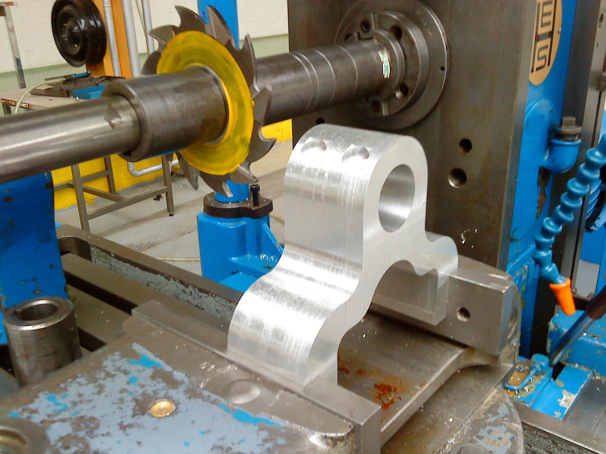

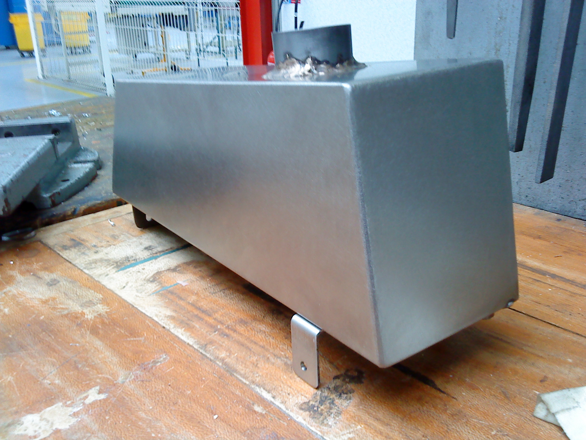

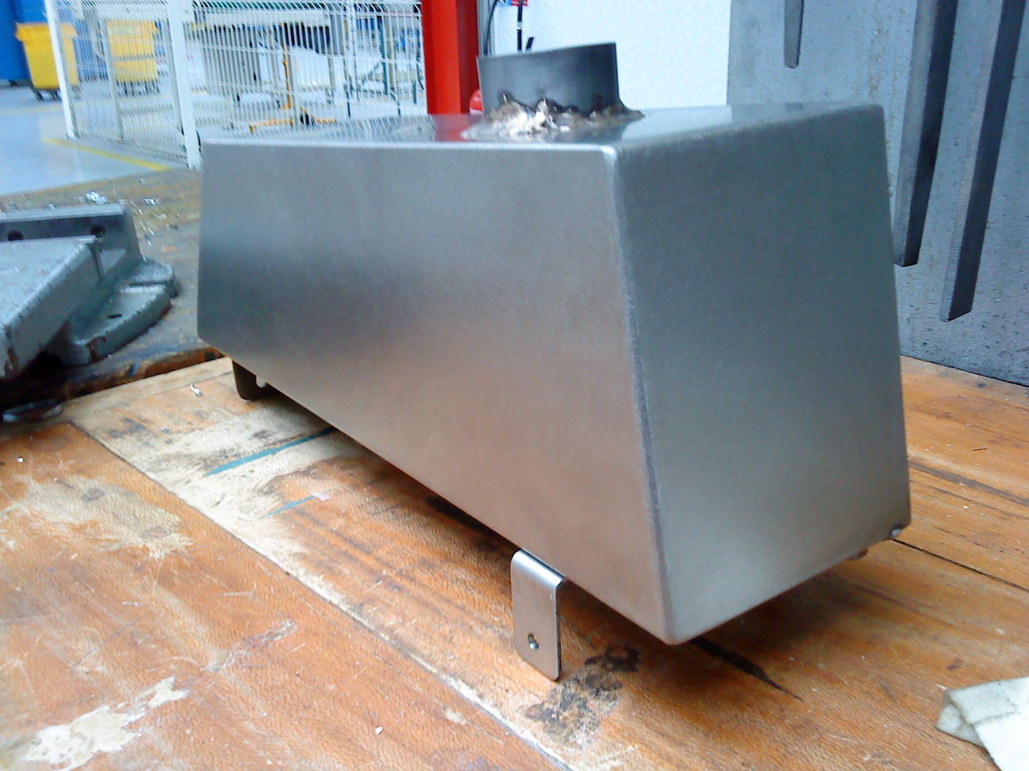

Mise à jour de 7 mai 2009: les plaques sont finies, le reservoir aussi, il reste encore un peu de travail sur la coque et sur les fixations du reservoir.

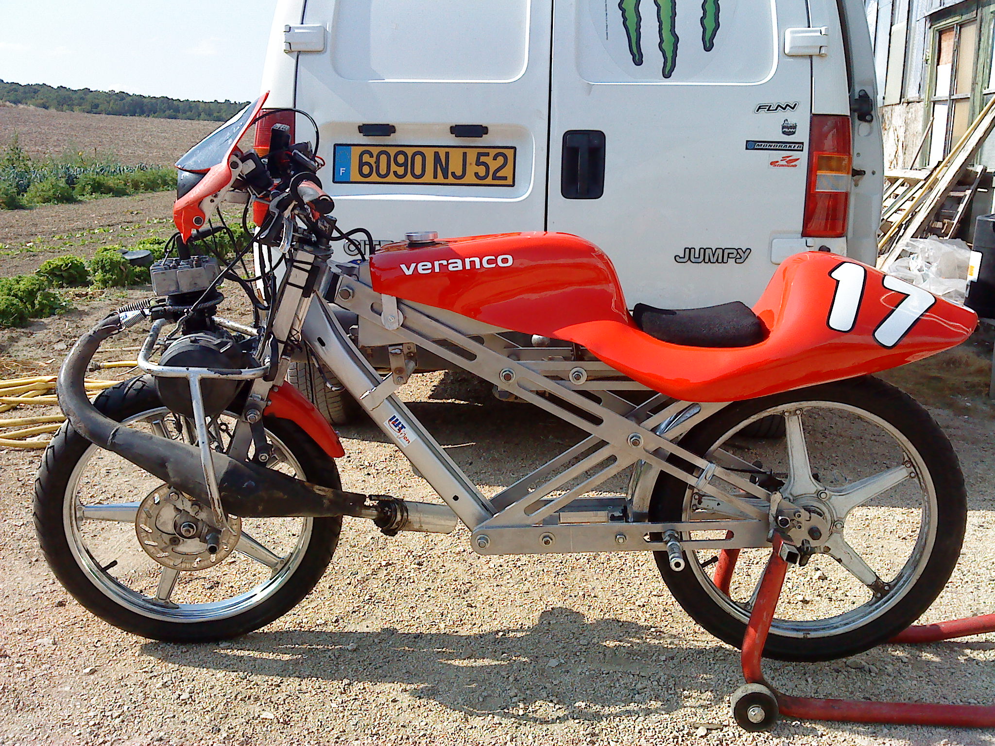

L'IUT GMP de Dijon c'est mon ancienne école ( il y a 10 ans déjà ). Il y a quelques solexmen sur Dijon, n'hésitez pas à les contacter avoir des tuyaux. L'objectif c'est de participer à des courses ou juste pour faire jolie dans l'atelier ?

belle réa, j'aime bien la coque.
en espérant qu'il envoi du steak
bonne continuation

magnifique realisation et pour sa premiere sorti a orges une victoire en proto .........2010?
