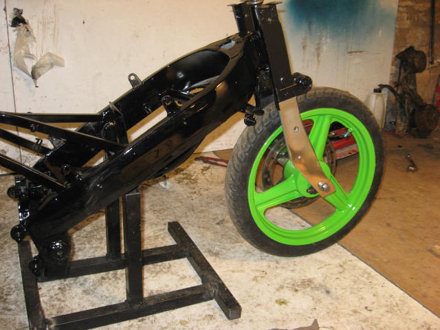

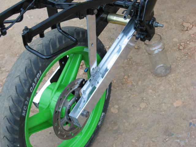

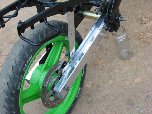

de momoy le 19 Jan 2009, 12:41
salut beau travail mais ou est la poutre d'origine du solex??
de harrondo le 19 Jan 2009, 12:46
c'est bien jolie, ca donne quoi niveau poid? pas trop lourd?
hadrien
de Math le 19 Jan 2009, 17:19
beau moteur mais ou est la poutre d'origine????????
Math
Messages: 429
de harrondo le 19 Jan 2009, 18:04
elle y est! c'est une poutre de 2200, on la voit un peu entre les 2 poutres en alu
de tissier le 19 Jan 2009, 19:54
SALUT A VOUS TOUS LA POUTRE EST D UN 2200 ET NIVEAU POID CELA REST LEGER C EST DE L ALU,NOUS AVONS OPTER POUR UN CHASSI COSTO POUR TOUTE QUESTION N HESITER PAS MEME POUR NOUS DONNER DES CONSEIL MERCI
tissier
Messages: 0
Inscription: 18 Mai 2008, 13:32
de harrondo le 19 Jan 2009, 20:31
c'est un cadre de quoi exactement a la base?
de tissier le 19 Jan 2009, 21:38
C EST UN CHASSI DE APRILLA ET DES CARENAGE DE DUCATI
tissier
Messages: 0
de promo petit gris le 21 Jan 2009, 11:40
Je ne vois pas la colonne de direction d'origine?
promo petit gris
Messages: 326
de debecos le 21 Jan 2009, 13:32
+ 1 pour la colonne
de tissier le 21 Jan 2009, 20:32
VOICI UNE PHOTO POUR LA COLONNE ET LA POUTRE
tissier
Messages: 0

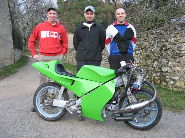

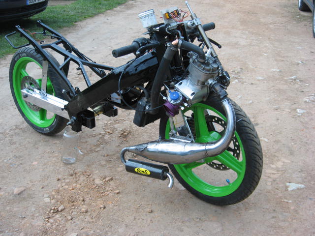

de momoy le 17 Fév 2009, 18:28
le moteur est quand meme serieusement pentu
le moulin dois s'étouffer
de tissier le 17 Fév 2009, 20:27
tu crois nous avons pas fai encore d essai c est prevu pour ce weekend
tissier
Messages: 0
de SOLEXGUMP le 17 Fév 2009, 20:36
+1, l'angle est carrément trop fermé, le moteur va trop s'enfoncer dans le pneu, donc ça va bouffer un max de puissance
de tissier le 17 Fév 2009, 21:05
ok merci c est notre 1 sp proto que dois je fai alors?
tissier
Messages: 0
de SOLEXGUMP le 17 Fév 2009, 21:22
on ne crache pas dans la soupe, c'est une très belle machine, mais essaie de rabaisser le support moteur de ta fourche de 30 mm environ
de Seb21-PST team le 17 Fév 2009, 21:28
Salut
Moi je ne trouve pas l'angle si excéssif que çà. J'en ai beaucoup sur le mien ( peut être plus ) et le problème vient surtout du fait qu'il faut bien cirer jusqu'à 45-50 sinon le moteur ne part pas. c'est pénible mais pas plus que d'anticirer tout le temps. Sur la pluie je roule sans anticirete et j'ai une accroche d'enfer. Cette année je redescend mon support de 10 mm pour essayer de trouver un compromis mais seul les essais sont valable ( prévoit du réglage).

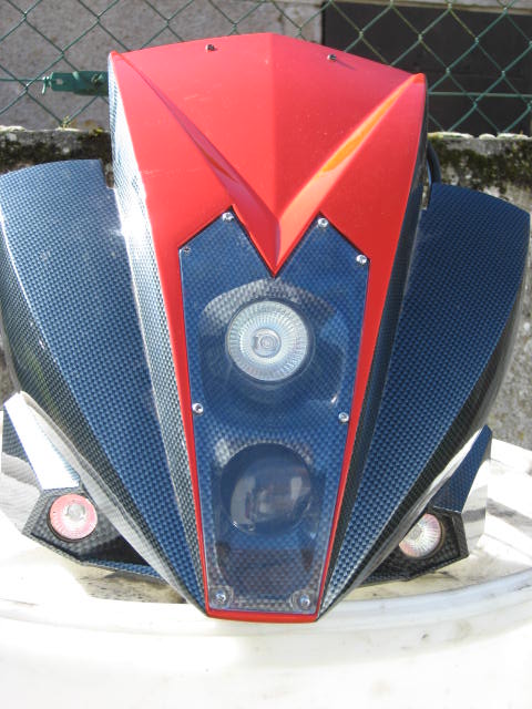

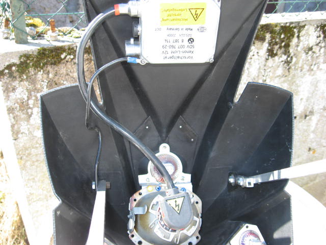

de SOLEXGUMP le 19 Fév 2009, 21:08

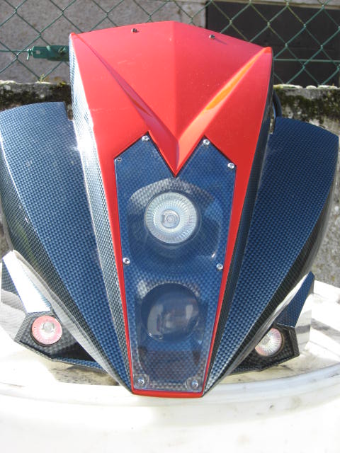

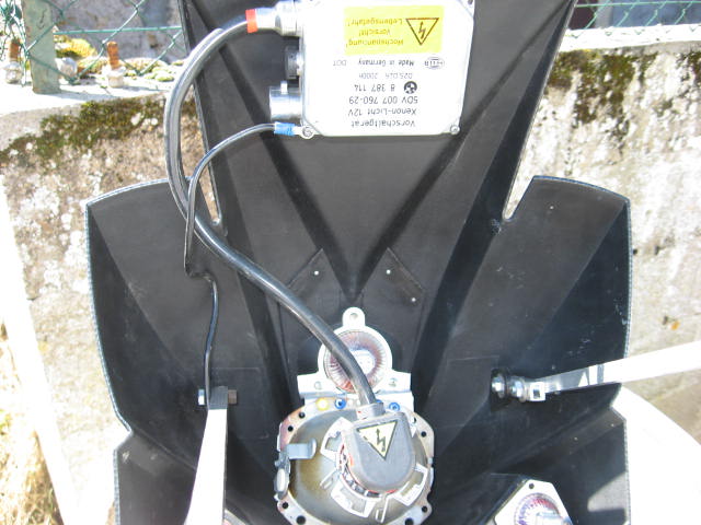

Pour l'éclairage, alors là, RESPECT !
Pour un début, je dis BRAVO.
En espérant que les performances soient à la hauteur du reste ;-)
de tissier le 19 Fév 2009, 21:48
merci pour les compliments sa c est coule , jadort votre mentaliter et vos etat d espris dans le solex merci a vous tous sa c est du sport comme on l aime: LE SOLEX PLUS Q1 ETAT D'ESPRIT UNE PASSION

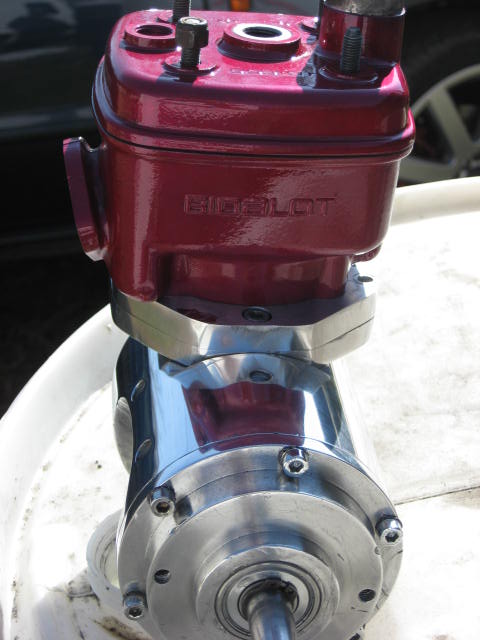

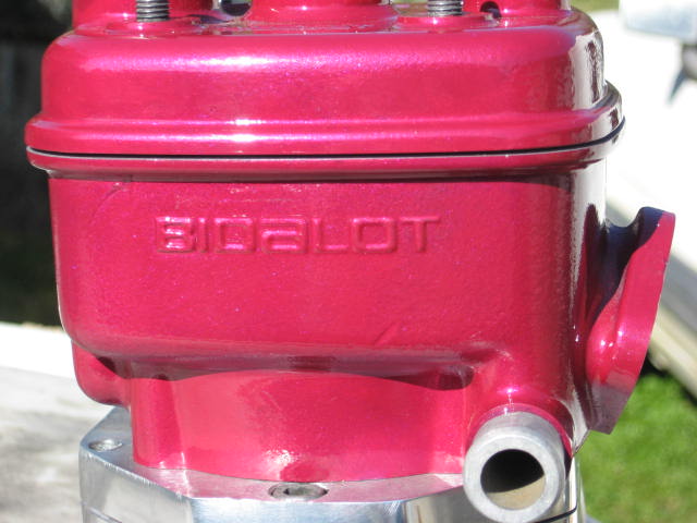

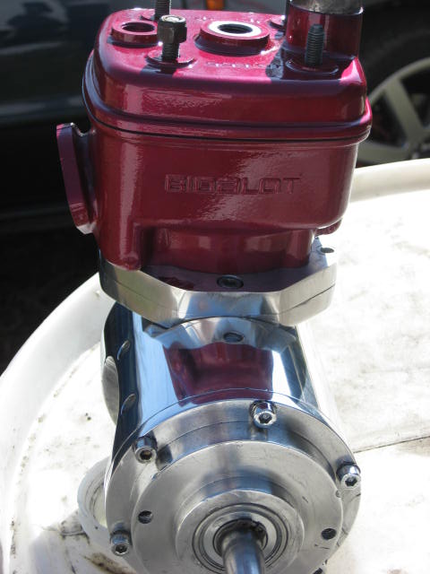

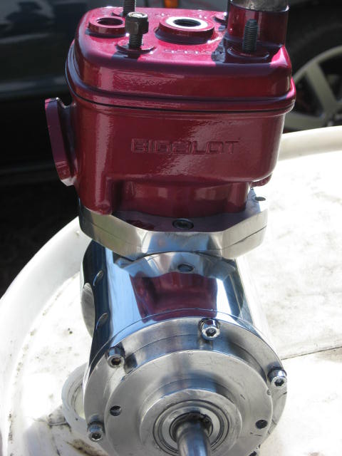

de cayman le 25 Fév 2009, 20:30
moi je veux le même moteur, le poli nickel et pas con la peinture sur le hm, par contre t'as pas peur que la peinture parte au fur et a mesure des démontages?
cayman
Messages: 130
Inscription: 30 Sep 2008, 12:17
de tissier le 25 Fév 2009, 20:44
slt non sa ne craint rien car on a pris les produits adéquates, et a l'endroit des boulons il n'y a pas de peinture n'y au niveau des durites.
