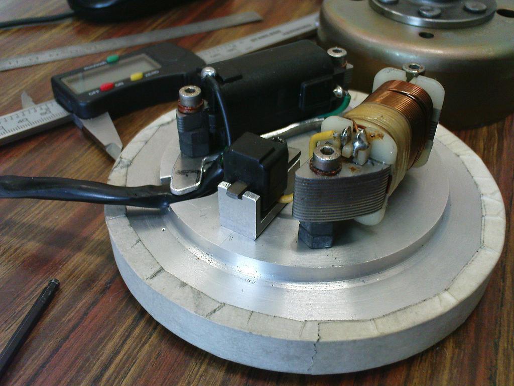

Allumage Modifications
  • Modification
    Rating
    Cost
    Install
    Created

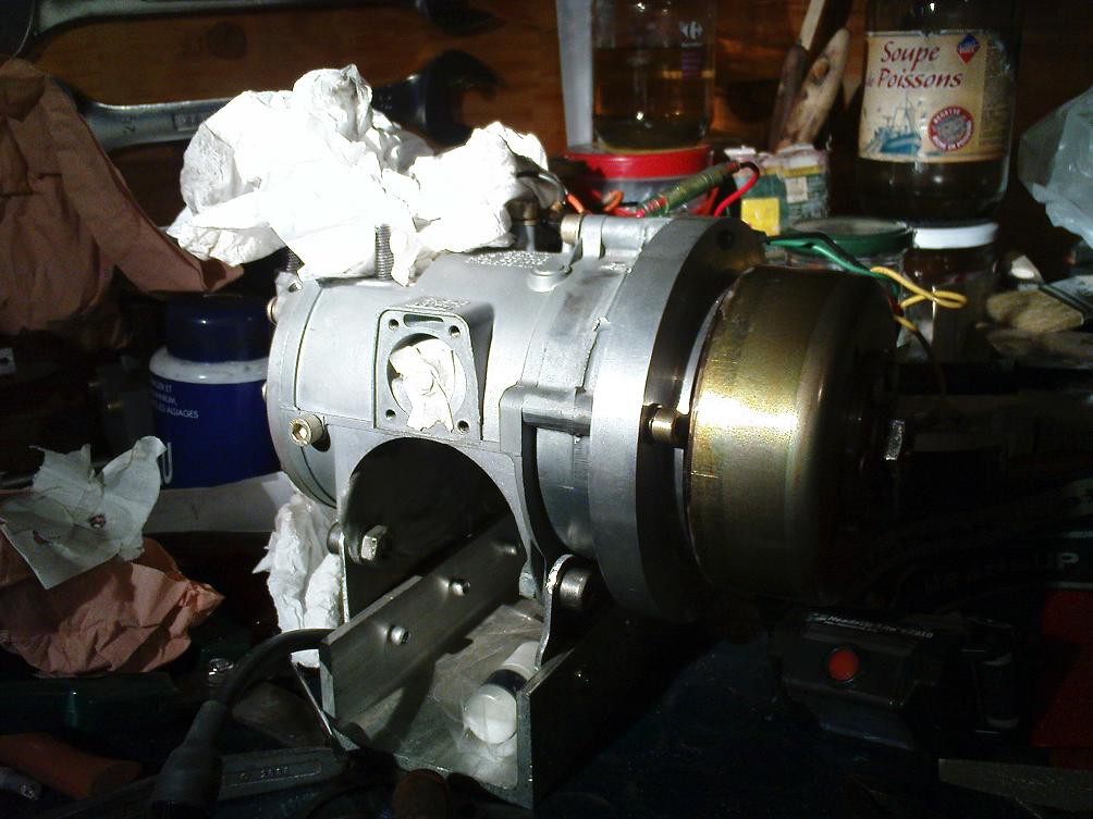

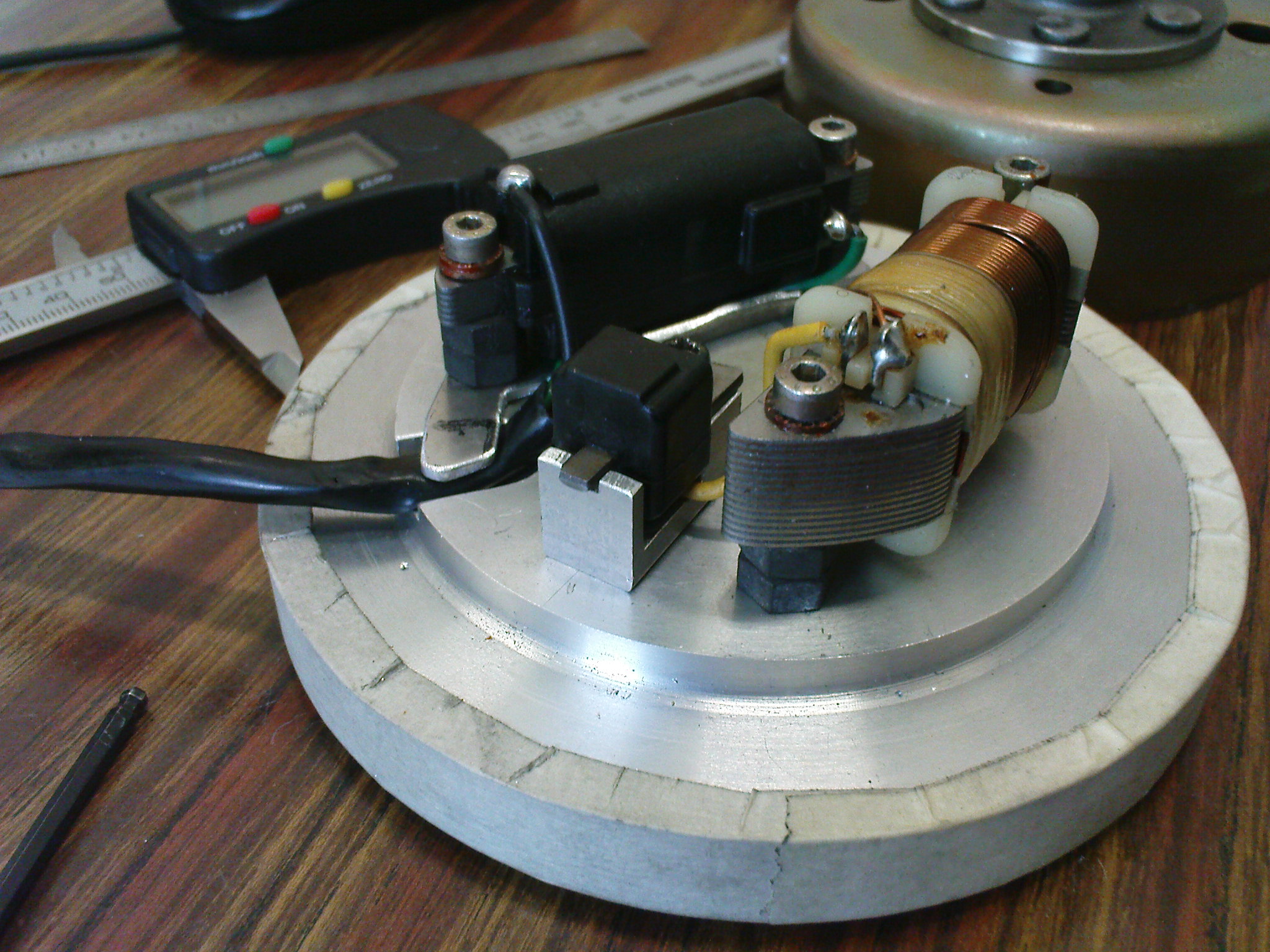

  • allumage monté
    14 Mar 2009, 21:01
    14 Mar 2009, 21:01

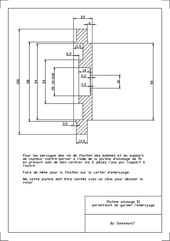

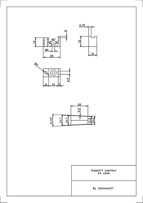

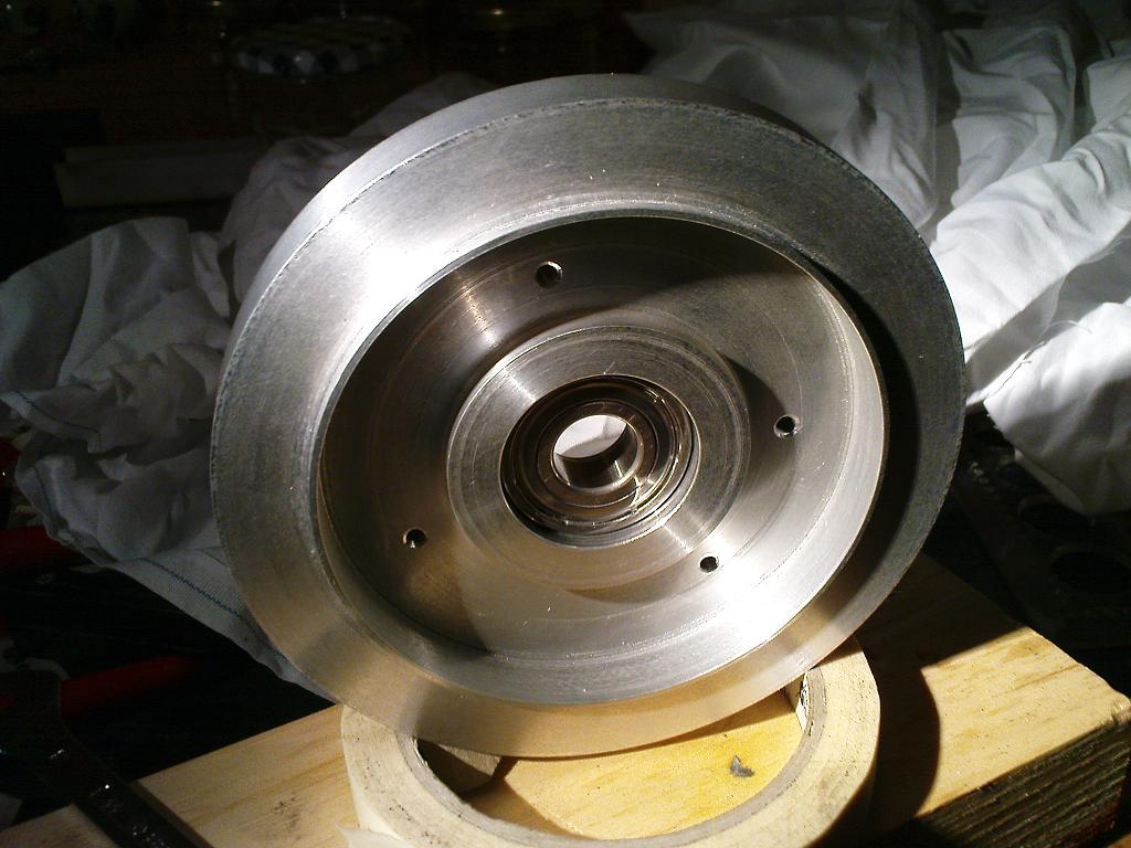

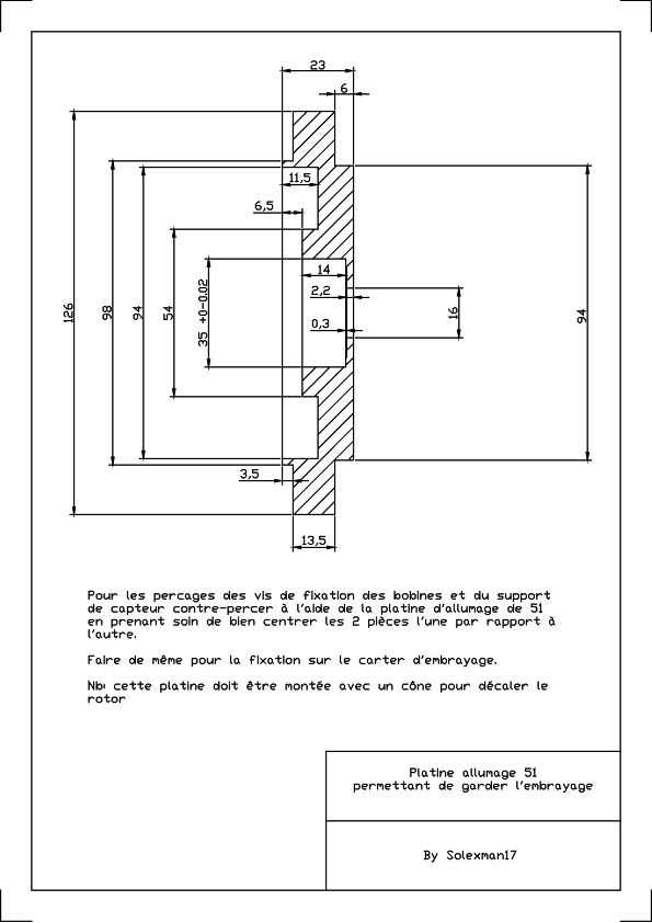

  • usinage platine pour allumage 51
    13 Mar 2009, 23:16
    13 Mar 2009, 23:16

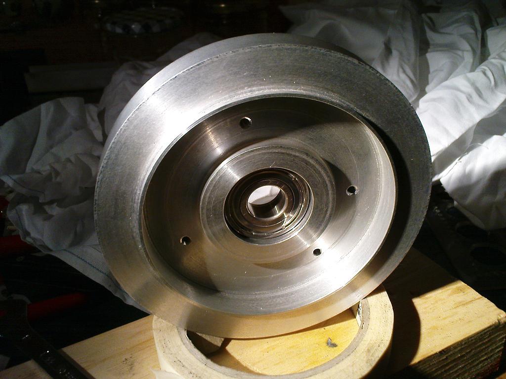

Galet Modifications
  • Modification
    Rating
    Cost
    Install
    Created

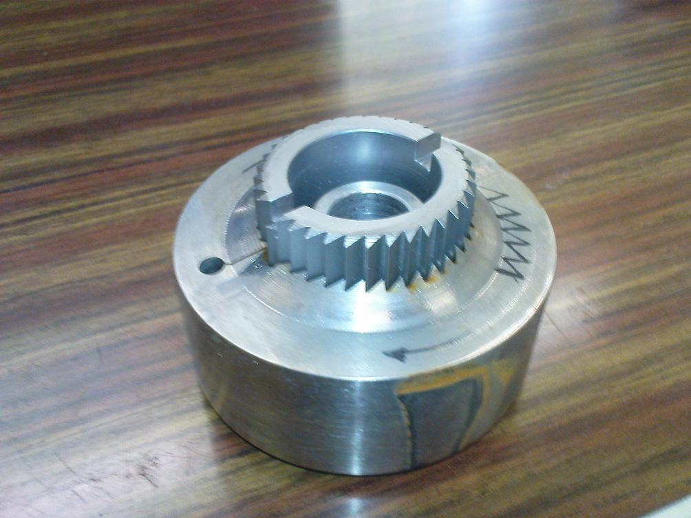

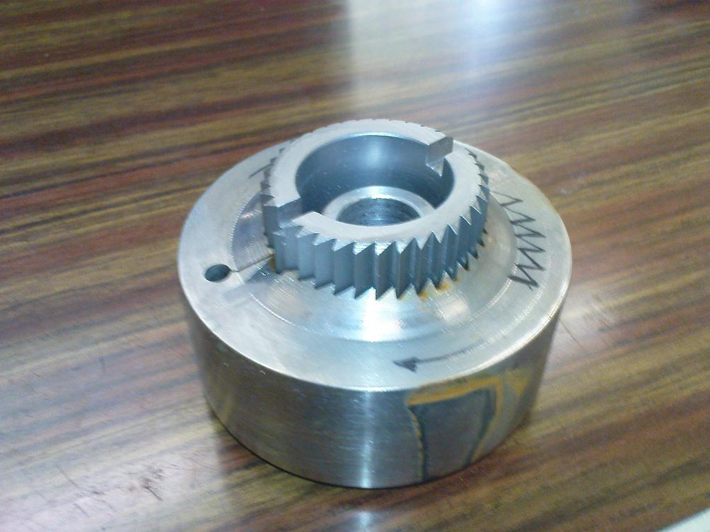

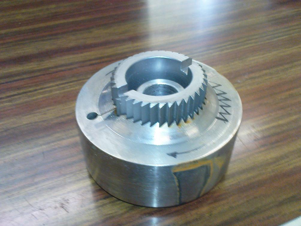

  • gale coupé au fil avant trempe
    14 Mar 2009, 21:14
    16 Mar 2009, 22:25

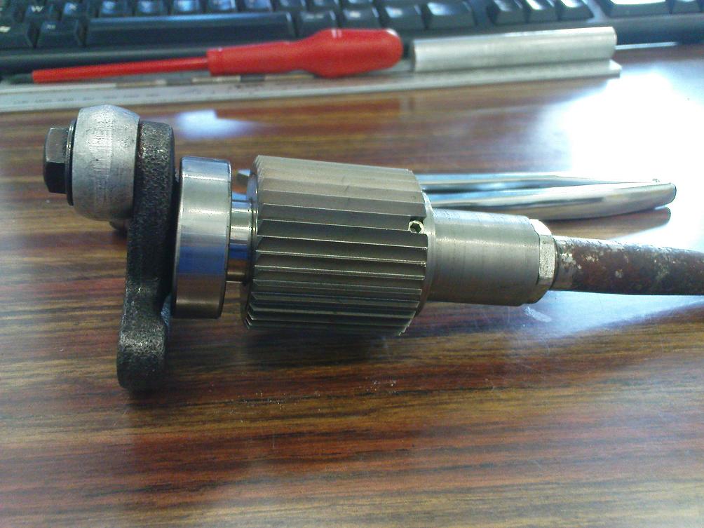

  • montage a blanc
    14 Mar 2009, 21:15
    14 Mar 2009, 21:15
de SOLEXGUMP le 15 Mar 2009, 13:00
cela ressemble étrangement àç une conception ed galet que e connais bien ;-)
Si cela t'intéresse, j'ai developpé sous excel un calculateur de galet (denture, angle, nb de dents, potion de la farise, etc...)
Prochainement, je mettrai en photo mon galet de 38mm qui sera utilisé pour la course de paris
de SOLEXGUMP le 15 Mar 2009, 13:01
désolé pour l'orthographe, j'ai écri un peu vite
