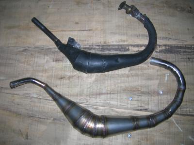

pot "endurance"
10
02 Juil 2008, 15:50
02 Juil 2008, 15:50

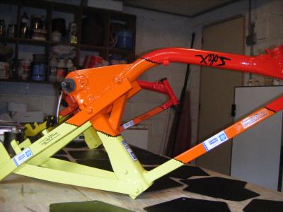

fabriquation sur base 1700
10
02 Juil 2008, 15:56
02 Juil 2008, 15:56
peinture et déco
10
02 Juil 2008, 15:58
02 Juil 2008, 15:58

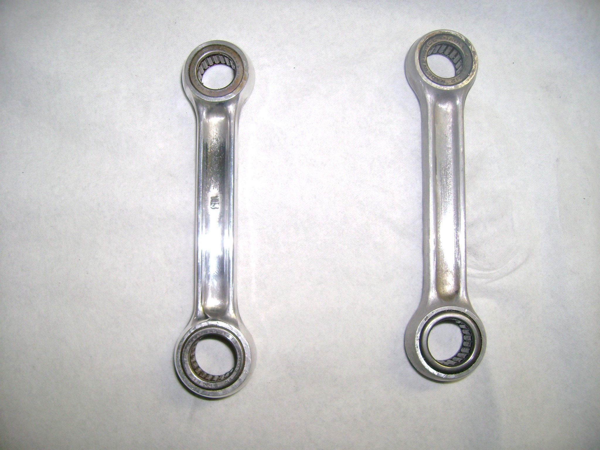

bielle mazuccelli minarelli p6
8
45.00
19 Oct 2009, 18:27
19 Oct 2009, 18:27
bielle origine 3800 d'époque, polie
10
2.00
02 Juil 2008, 16:37
02 Juil 2008, 17:34

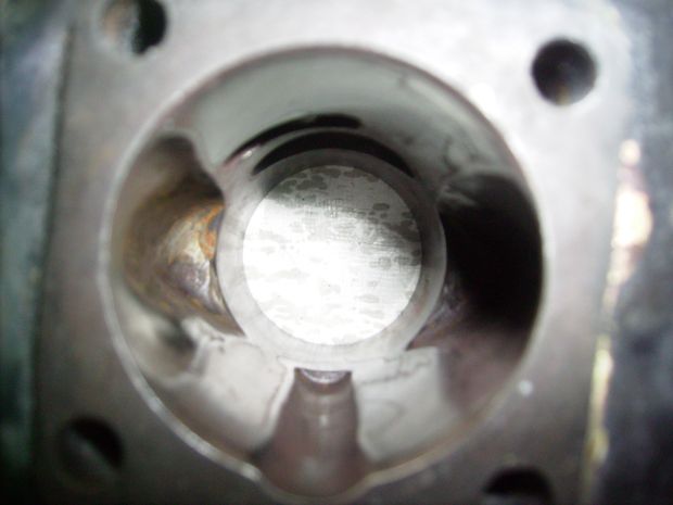

cylindre chalenge
7
19 Oct 2009, 18:32
19 Oct 2009, 18:32

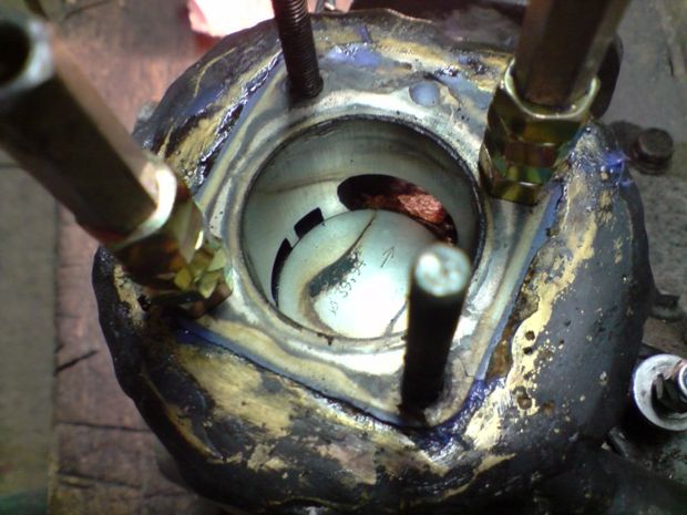

cylindre liquide "cocotte" 2009
8
5.00
22 Avr 2009, 12:28
22 Avr 2009, 12:30
gros latéraux tum 80A
8
22 Avr 2009, 12:33
22 Avr 2009, 12:33
origine 3800 d'époque 3 trsf
9
3.00
02 Juil 2008, 16:09
02 Juil 2008, 17:26

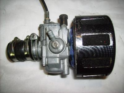

carburateur phbg 21
8
02 Juil 2008, 16:23
02 Juil 2008, 16:23
carburateur shb 19/19 testi
10
02 Juil 2008, 16:22
02 Juil 2008, 17:21

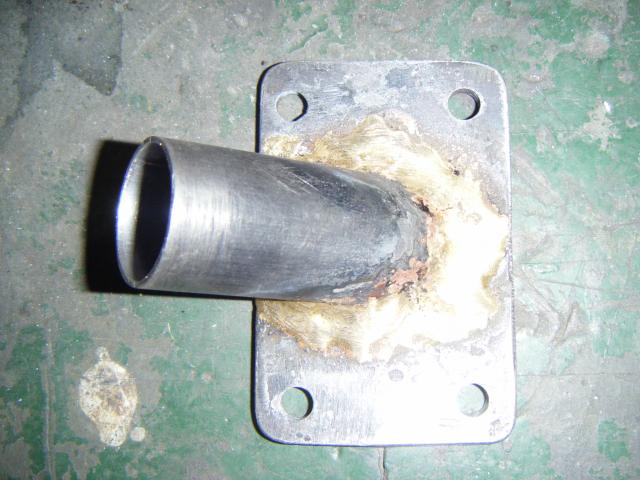

pipe admission
6
02 Juil 2008, 15:53
02 Juil 2008, 15:53

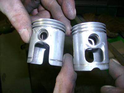

piston d'origine 3800 d'époque
7
4.00
02 Juil 2008, 16:10
02 Juil 2008, 17:18

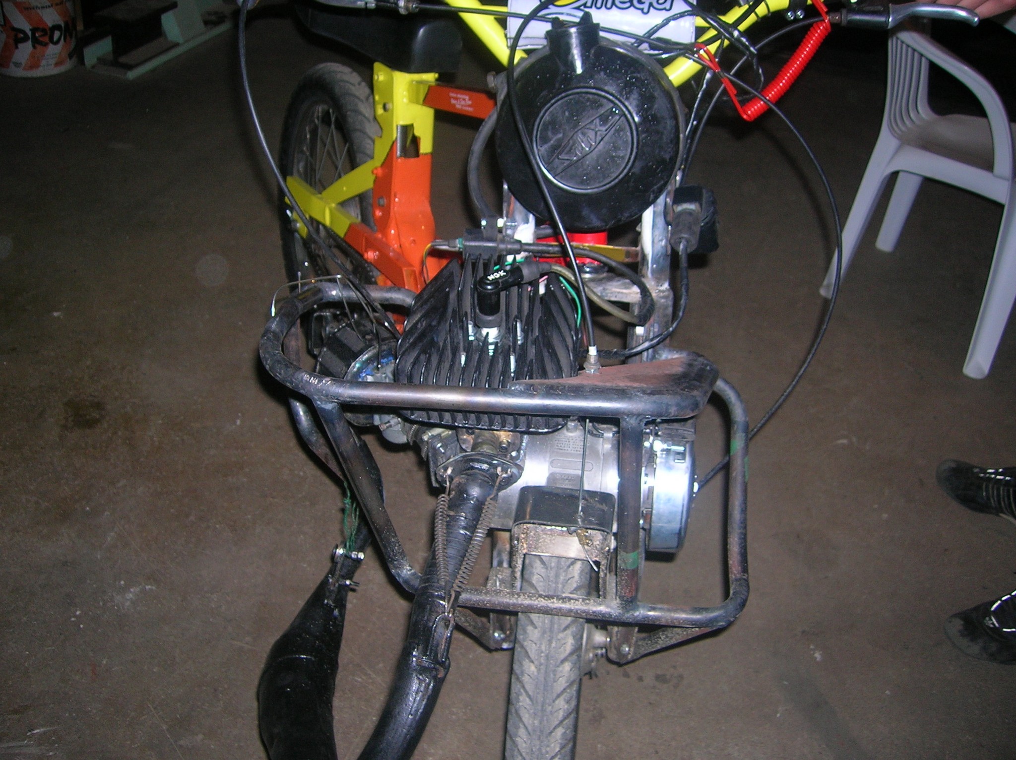

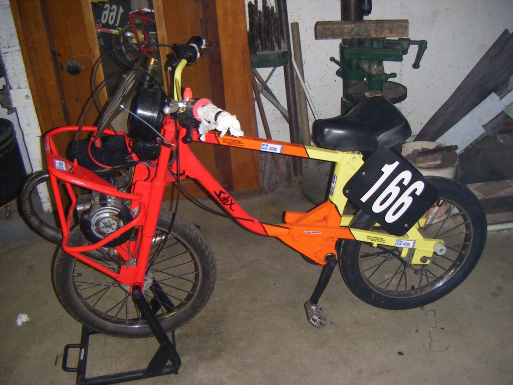

fourche rigide sur base mbk 51, avec pare bufle spécial tonneau
10
5.00
02 Juil 2008, 16:36
23 Juil 2008, 15:48

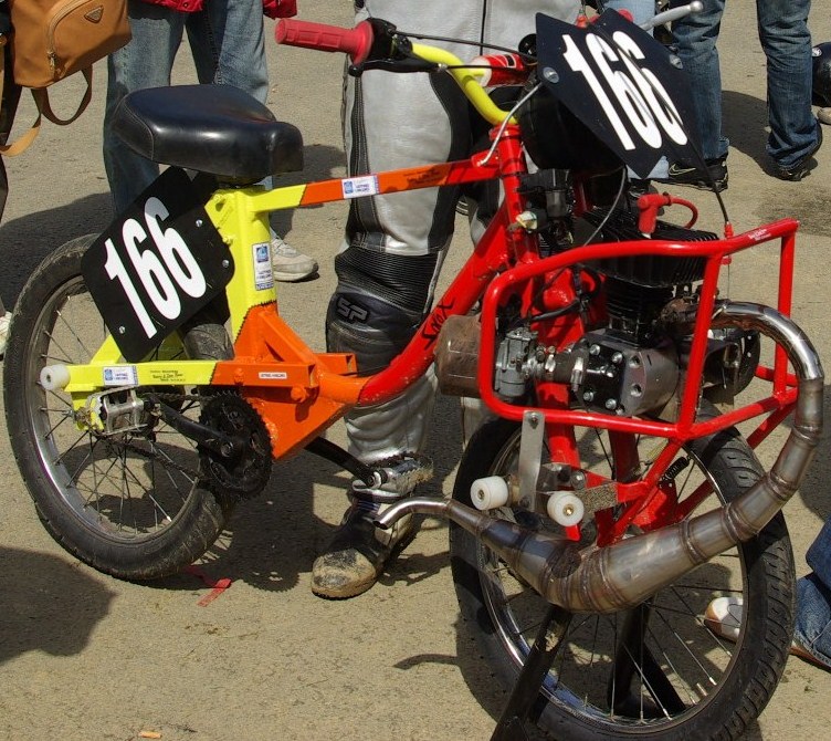

ça c'est du pare buffle !!!
Seb21-PST team
Messages:
725
Inscription:
04 Juil 2006, 22:20
de
le 03 Juil 2008, 13:41
oui, comme tu dis, je préfere perdre un peu en poids et volume pour etre sur de rouler meme apres une chute, puisk apres tout, l'essentiel est de s'ammuser le plus lgtps possible non??
concu depuis 4 ans, il a servi pour la premiere fois cette année au RNS lors d'un acrochage tres violent ac un origine, et a bien protege la partie avant.
par contre tout ce kil ne protege pas a volé en morceau (guidon, plaque numero, poignée gaz, levier, réservoir...)mdr
