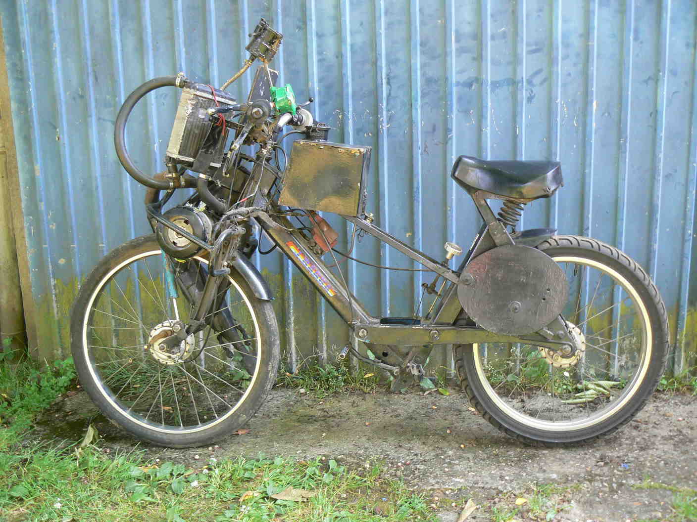

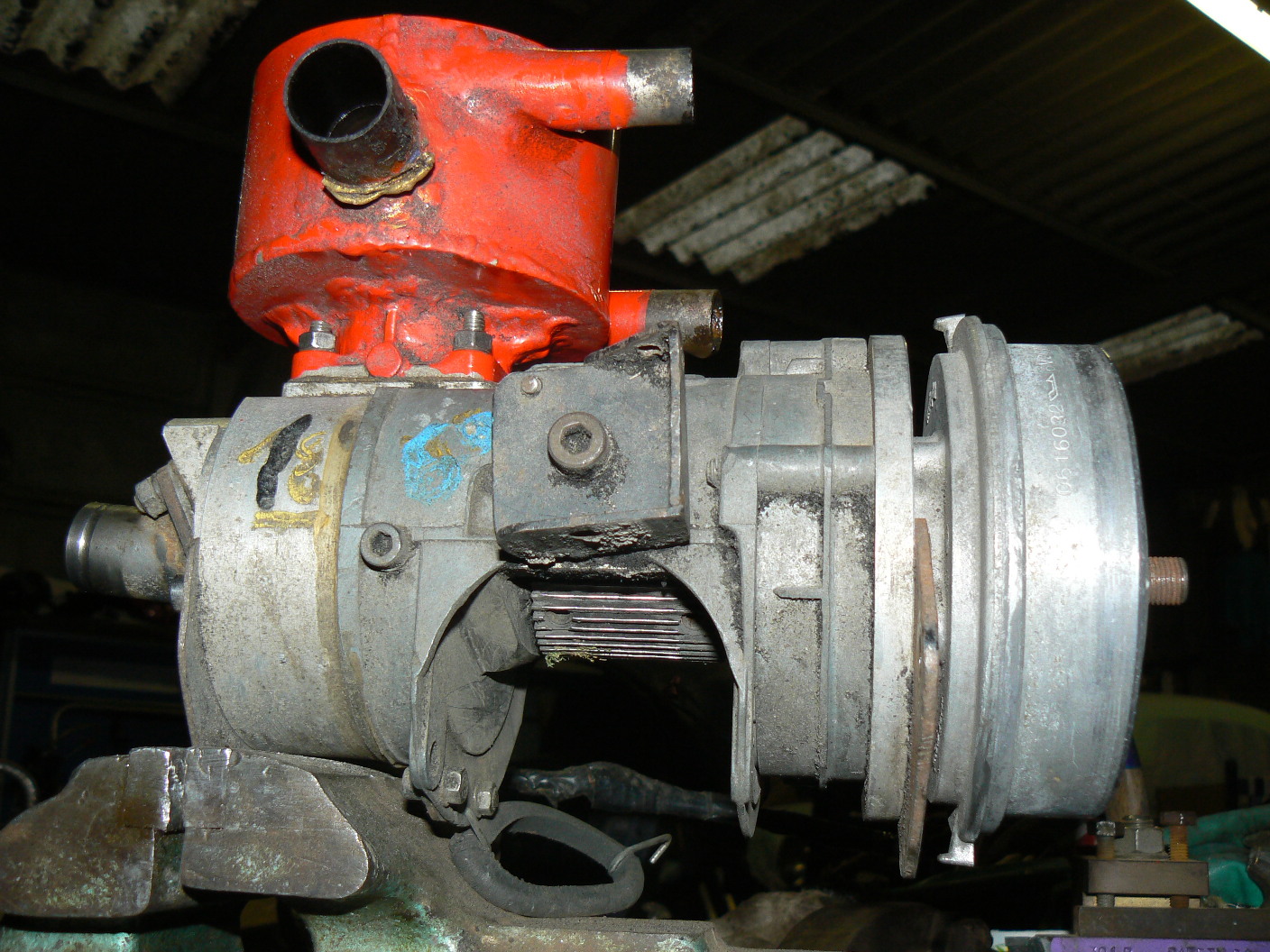

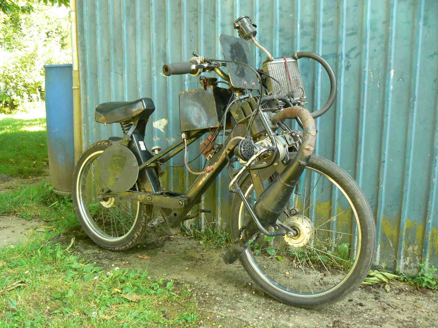

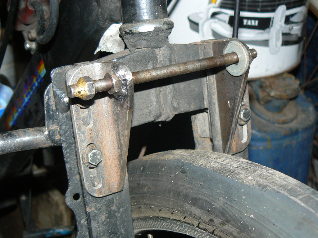

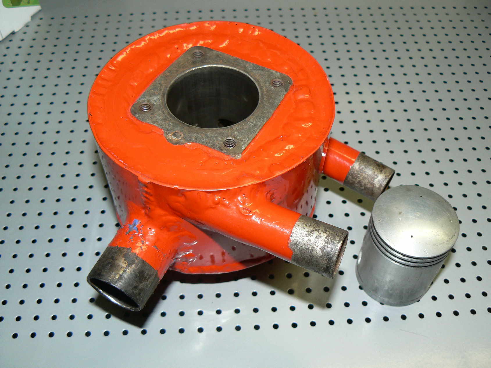

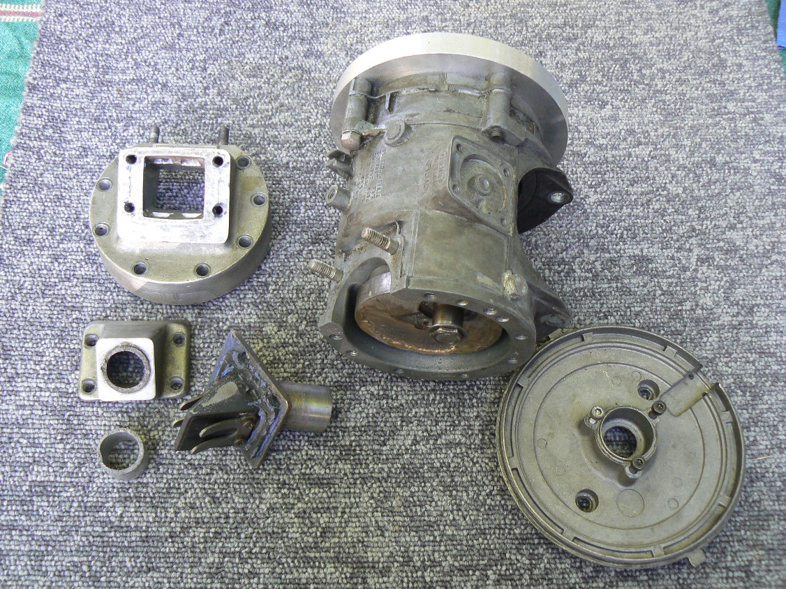

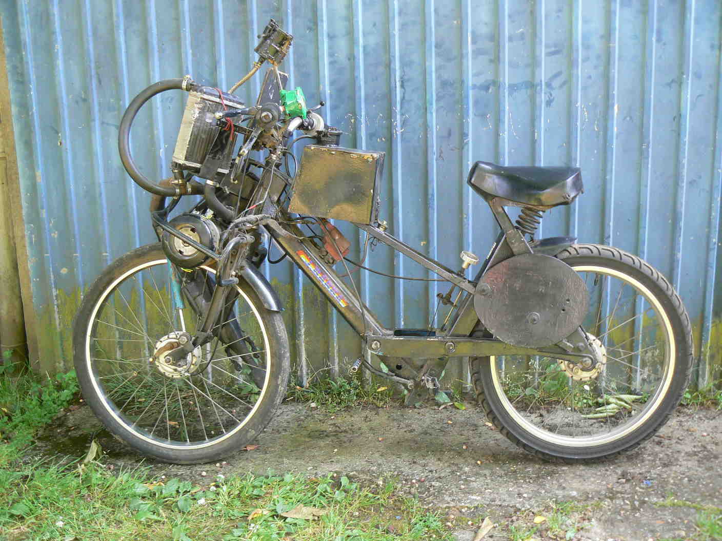

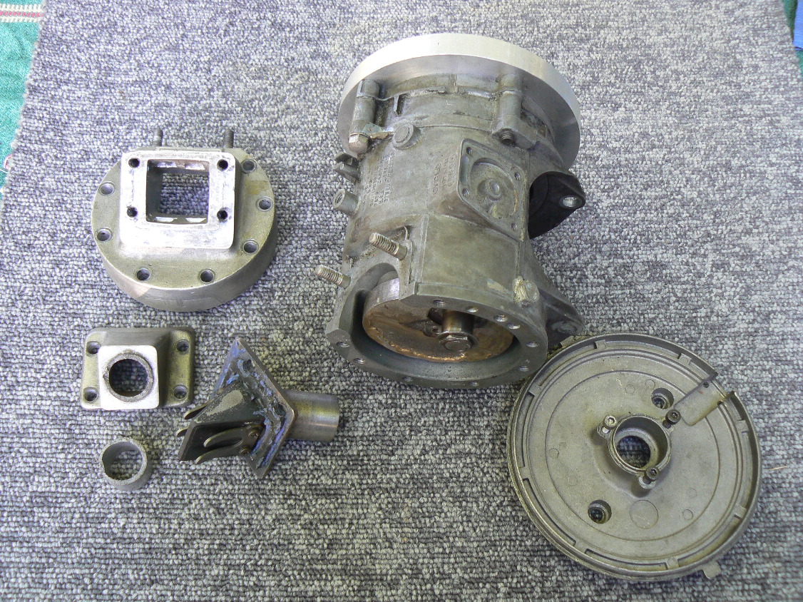

Solex base 3800 créé en 1989 converti au refroidissement liquide en 1991. Bloc moteur et vilbrequin JL Bermengo, piston bielle Solex, culasse Yamaha TY 50, Cylindre origine 3 transferts et traité nickasil, allumage Motoplat rotor externe, Pot maison , roue av. jante solex 19 pouces sur moyeu Peugeot 103 avec pneu Hutchinson Solex, rour av Peugeot 103 av. et pneu Hutchinson G1.
