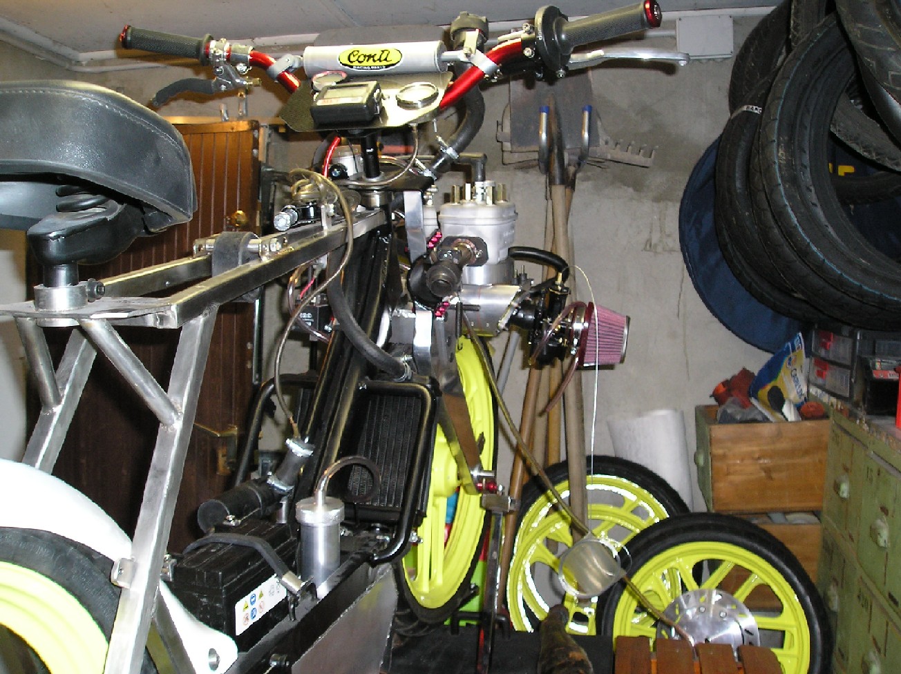

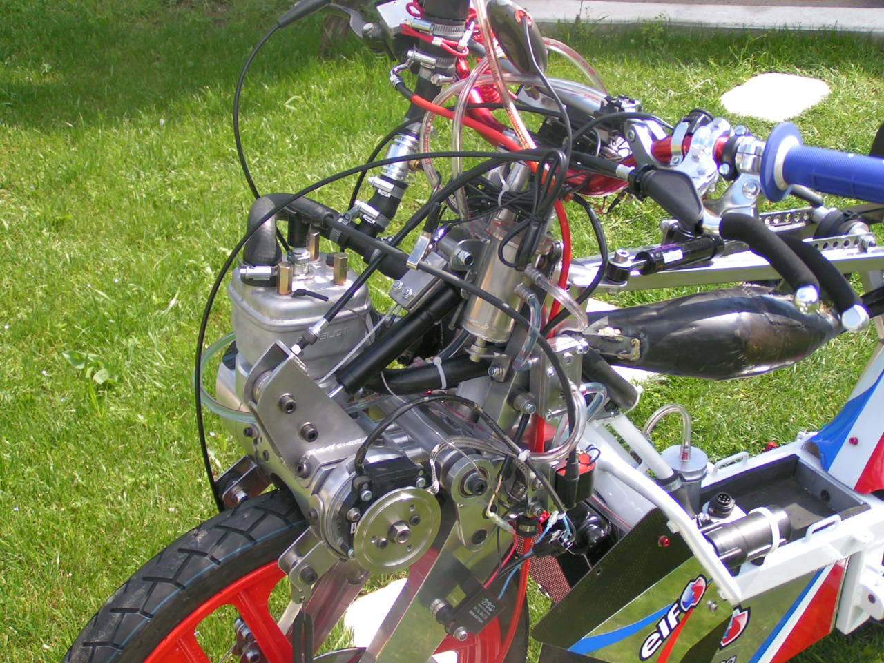

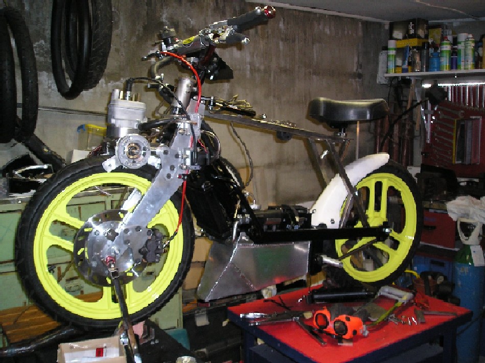

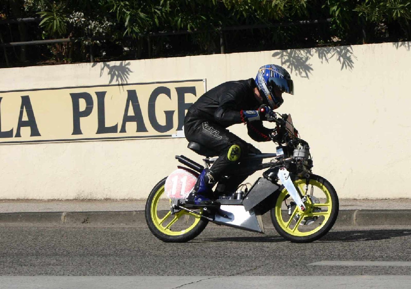

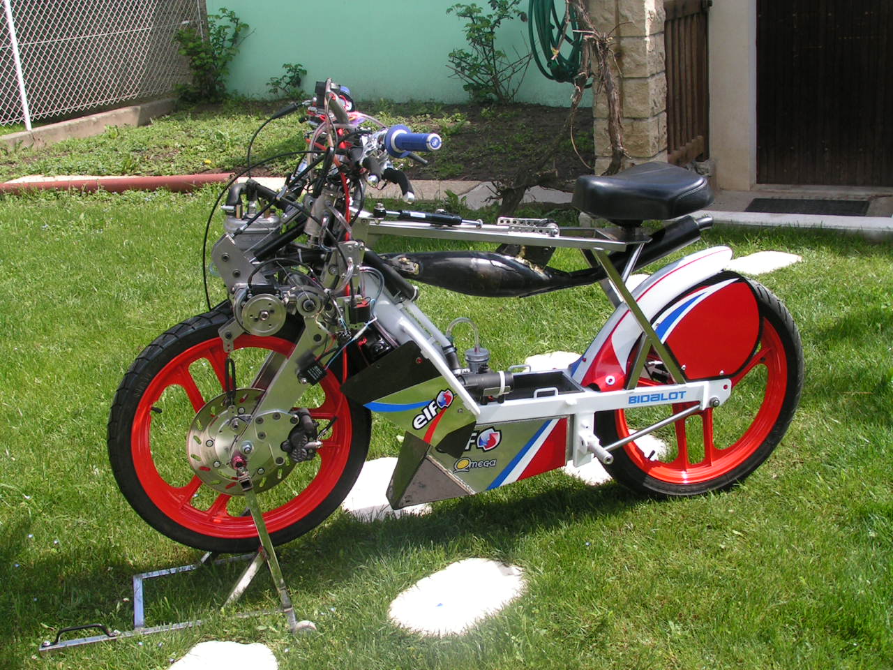

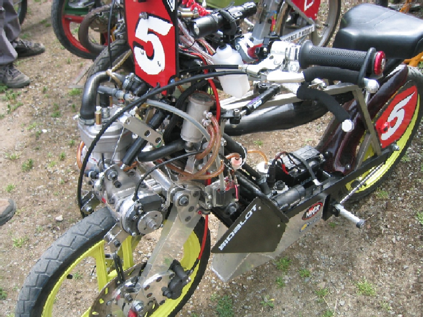

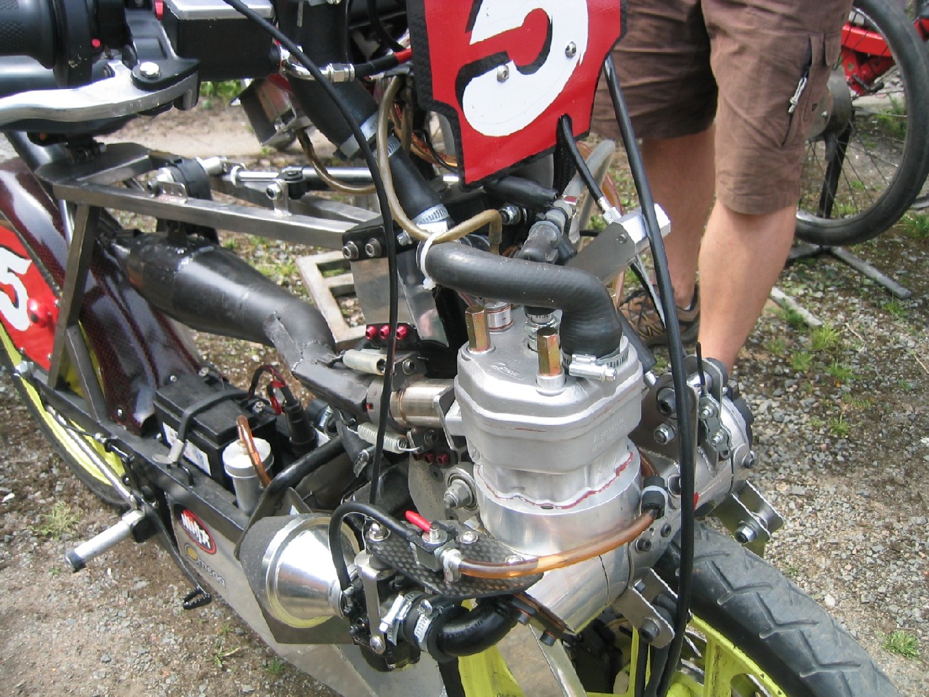

Solex étudier, concu et réalisé en 3 ans, à pousser son premier cri le 20 Avril 2008.

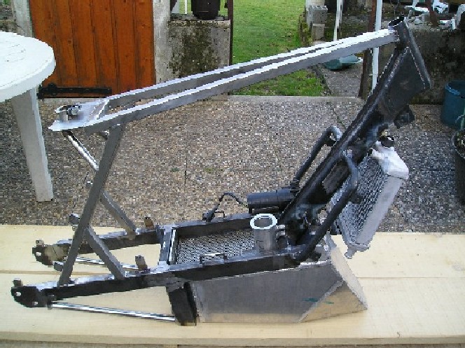

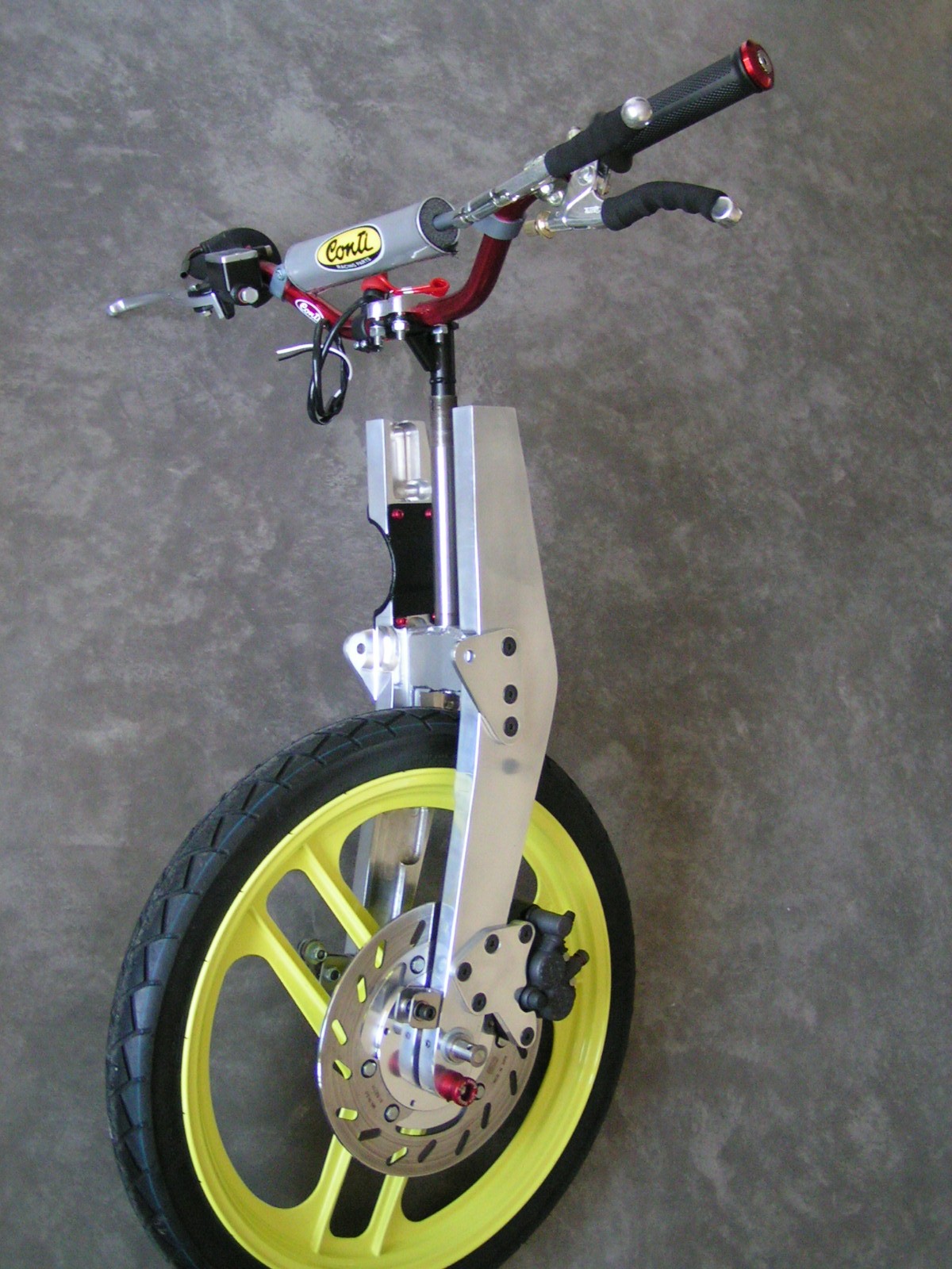

PARTIE CYCLE: Mixte alu, acier/inox, reservoir sabot, jante griméca 17'', disque 240 mmm double piston flottant, M 29S 2 1/2 et SAVA 2 1/4, style supermot.

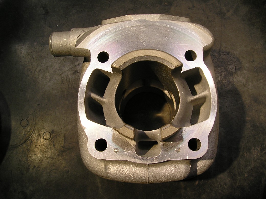

PARTIE MOTEUR: Bas moteur usiné, clapet 80 CR, keihin 26 ou Dellorto 19/21, PVL Analogique, cylindre base Derbi Bidalot ou Oméga, échappements maison, cartouche Ninja racing.

  • cadre alu, acier inox
    16 Mai 2008, 08:16
    07 Sep 2008, 21:39

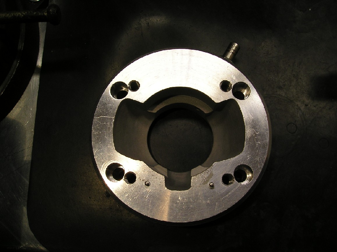

  • Cale d'embase AU 4G cylindre Bidalot Derbi "cdf 2008"
    11 Sep 2008, 08:12
    11 Sep 2008, 08:17

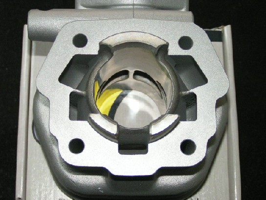

  • Cylindre Derbi Bidalot Racing réplica "cdf 2008"
    350.00
    16 Sep 2008, 08:27
    16 Sep 2008, 08:27

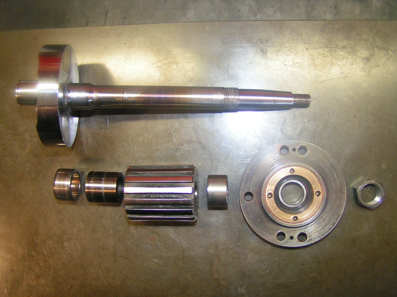

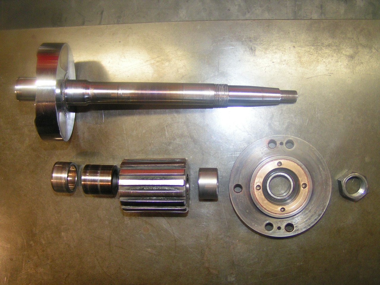

  • Vilebrequin et empillage "Ricky" revu cdf 2008
    300.00
    07 Sep 2008, 20:58
    07 Sep 2008, 21:38

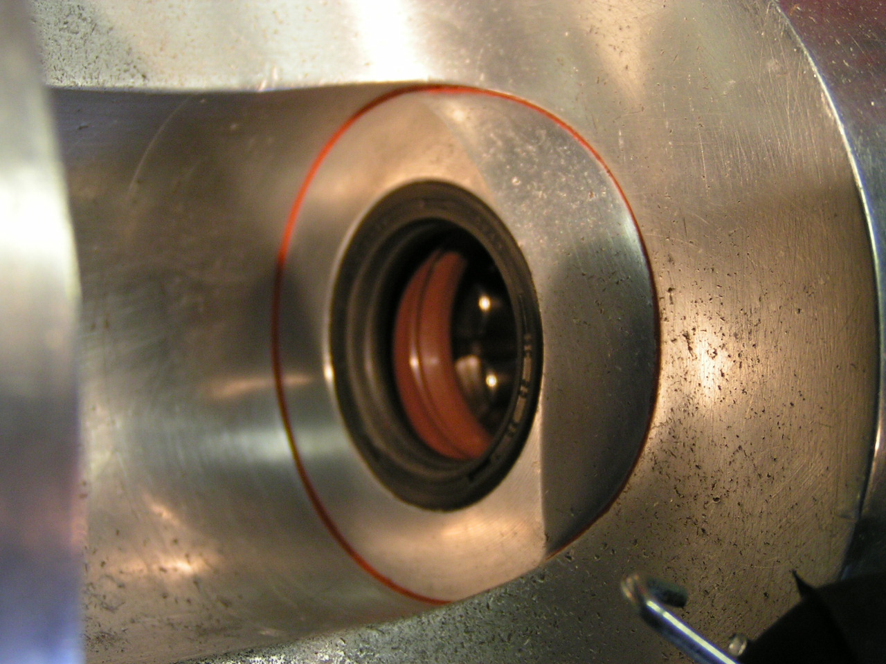

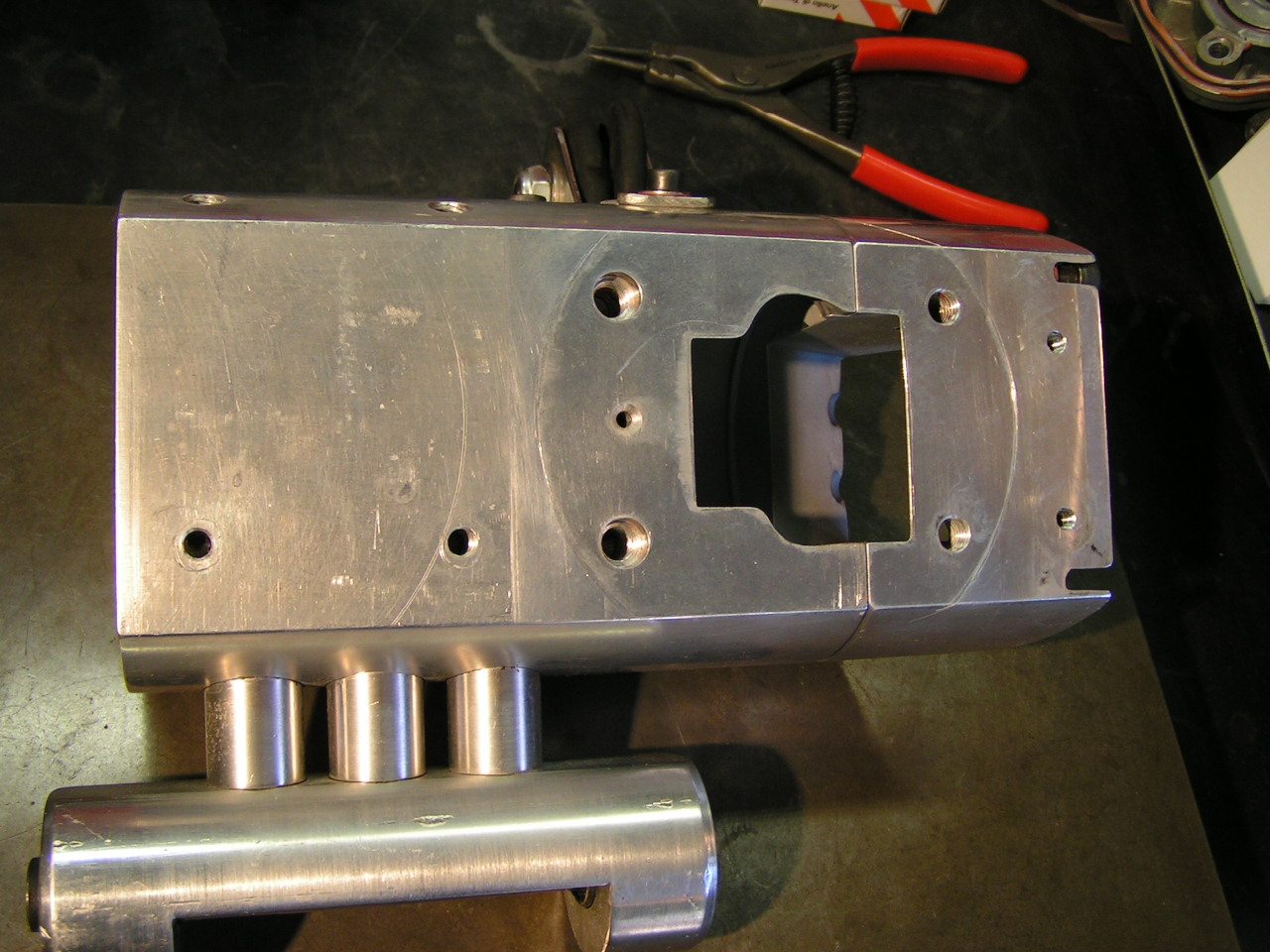

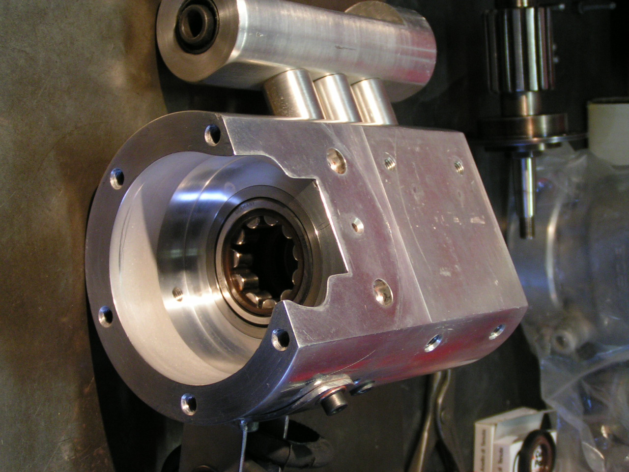

  • Carter "Ricky" revu cdf 2008
    350.00
    07 Sep 2008, 21:03
    07 Sep 2008, 21:37
  • Double spy sur carter "Ricky"
    15.00
    11 Sep 2008, 08:07
    11 Sep 2008, 08:16
  • Rlt NU 204 ECP C3 sur carter "Ricky"
    30.00
    11 Sep 2008, 08:05
    11 Sep 2008, 08:16
