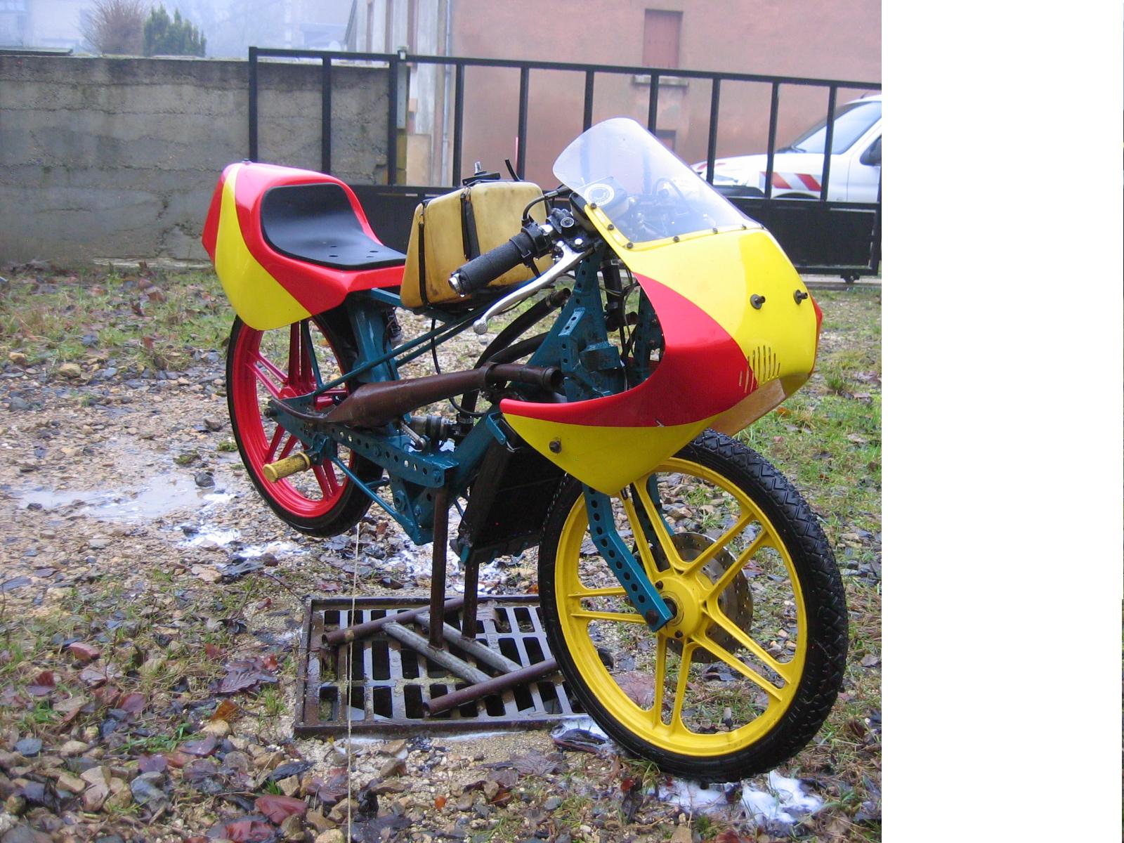

proto des annéés 1990

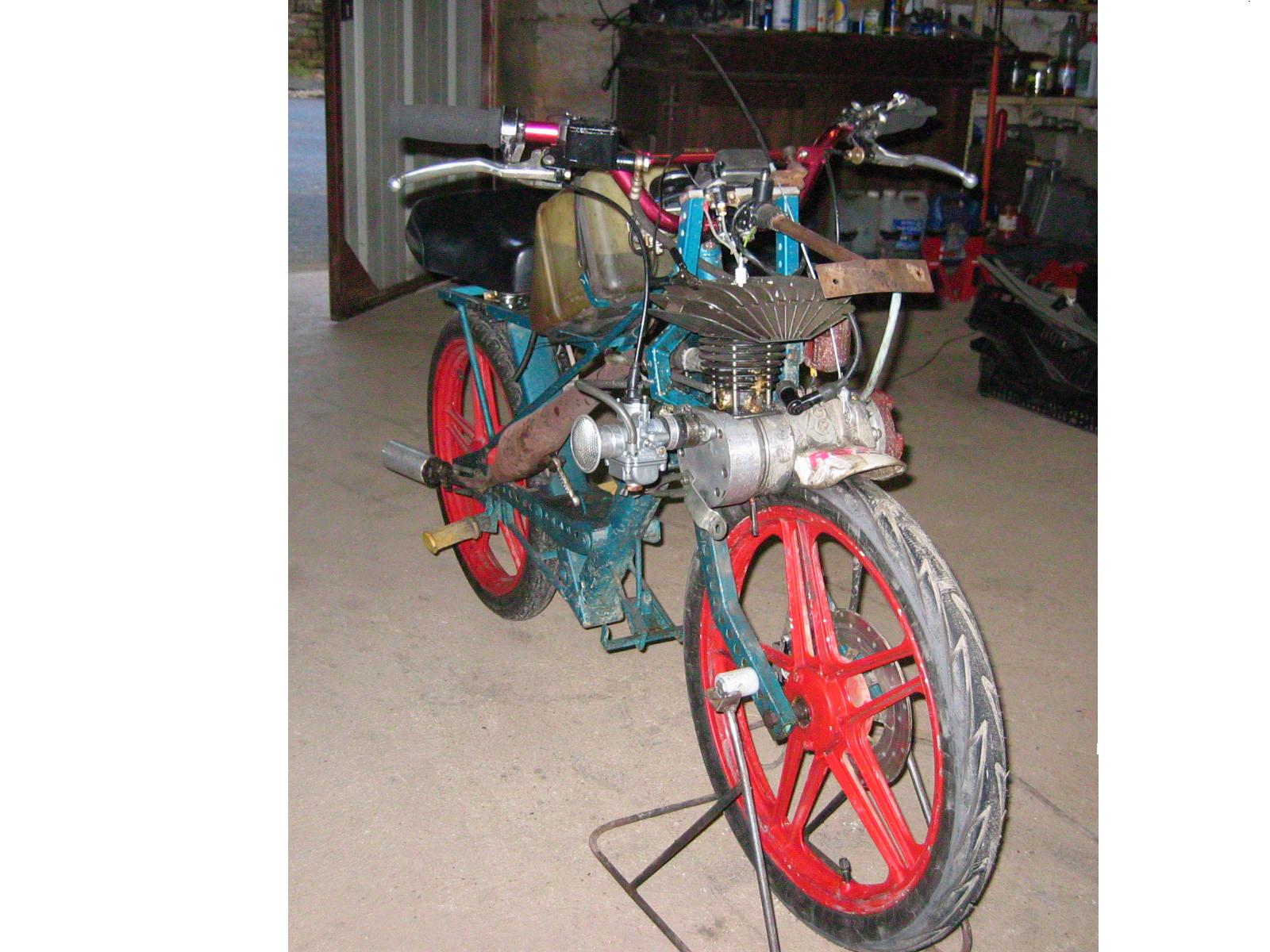

carter moulé et usiné
cocotte fonte 4 transfers,vilo de 17,galets usinés de 40 a 48,alesage 39,8(reglement d'epoque)piston monosegment(usé)transfers assez bas,allumage motoplat externe,reservoir karting ainsi que le carbu(tillotson),frein a disque a l'avant, les polys sont de(TBL),tout est fabriqué maison:
preparation boris!

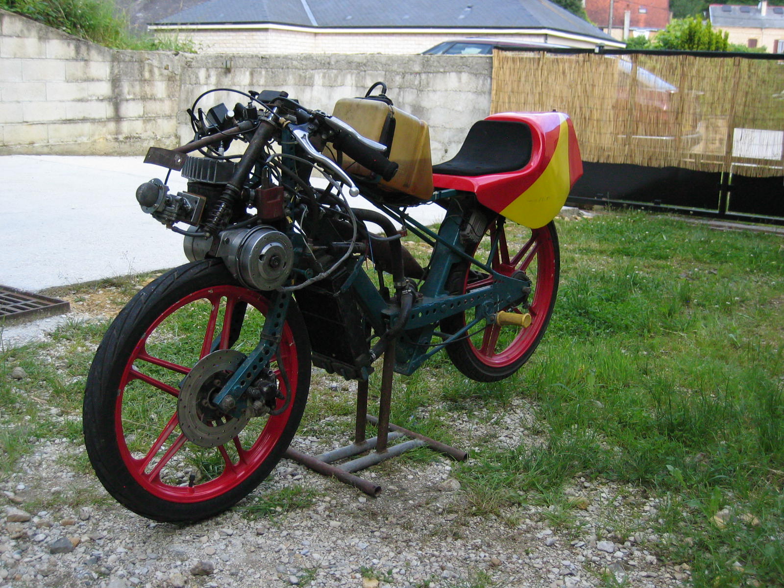

  • vue d'ensemble

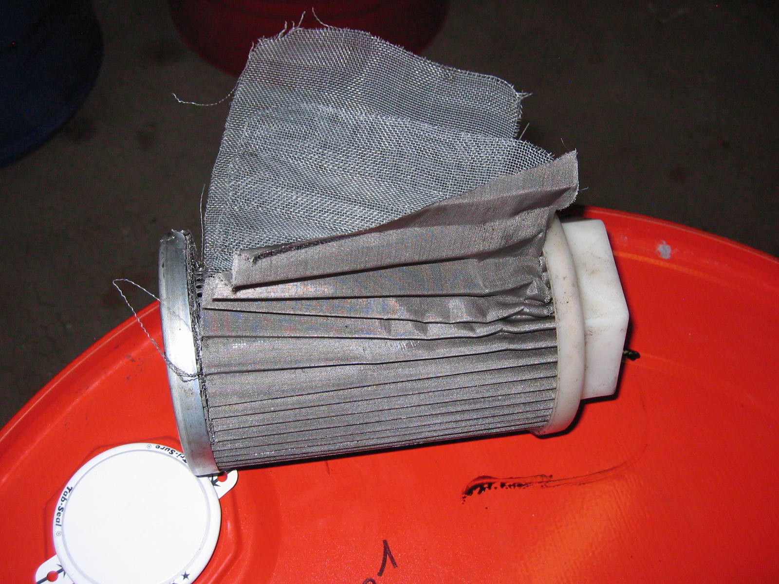

  • matiere premiere(filtre hydrolique)
    20 Jan 2008, 18:35
    20 Jan 2008, 18:42

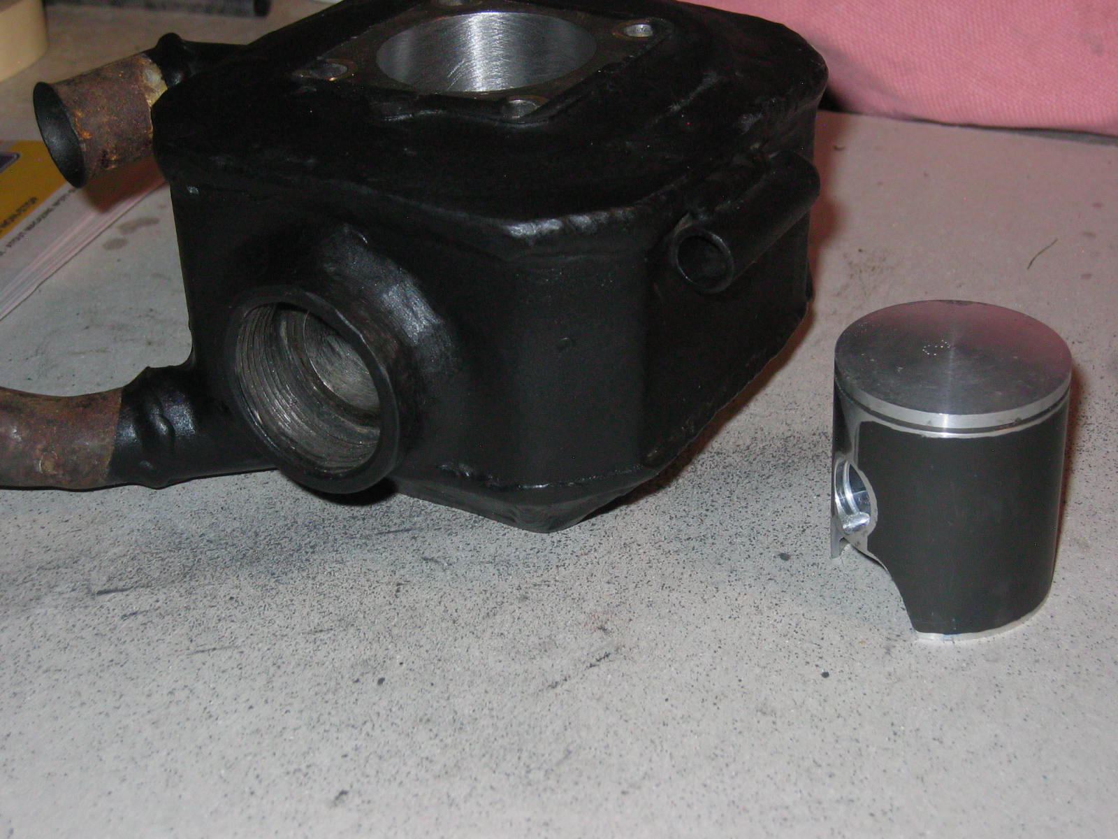

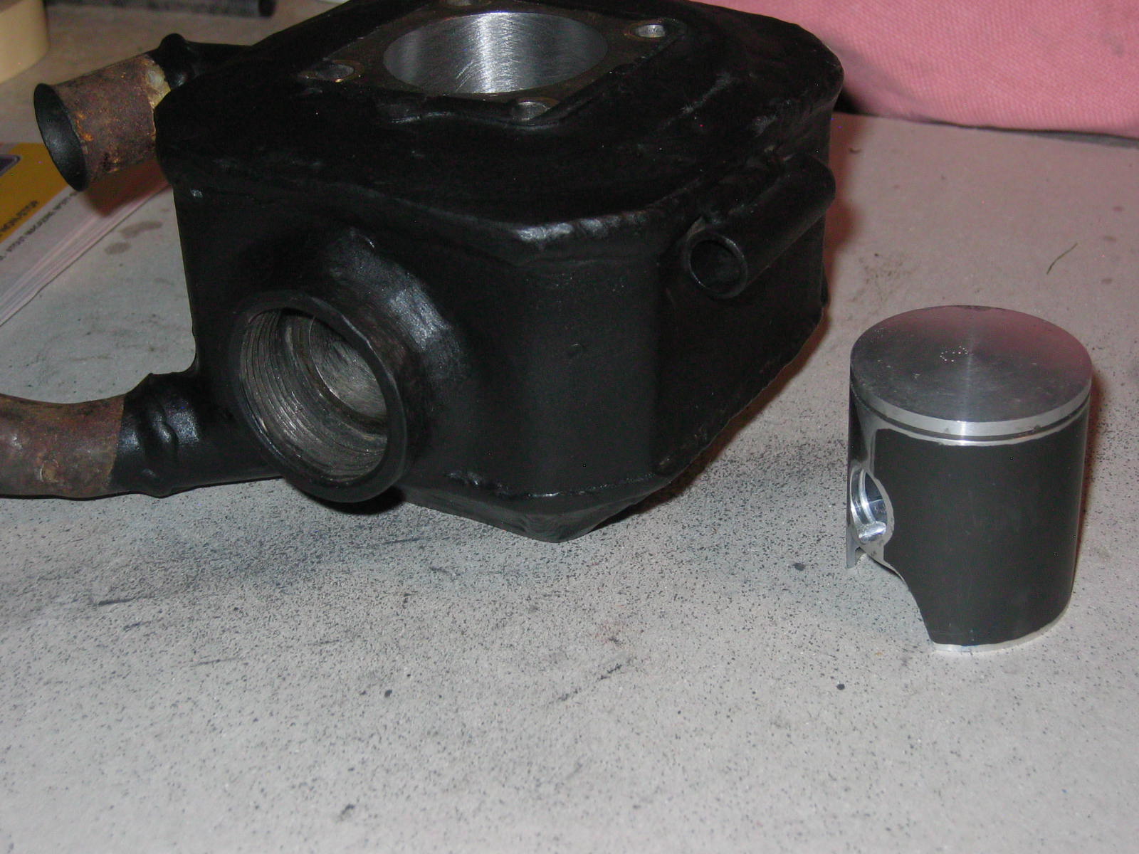

  • deglacage du cylindre et nouveau piston
    70.00
    10 Nov 2007, 18:46
    10 Nov 2007, 18:46

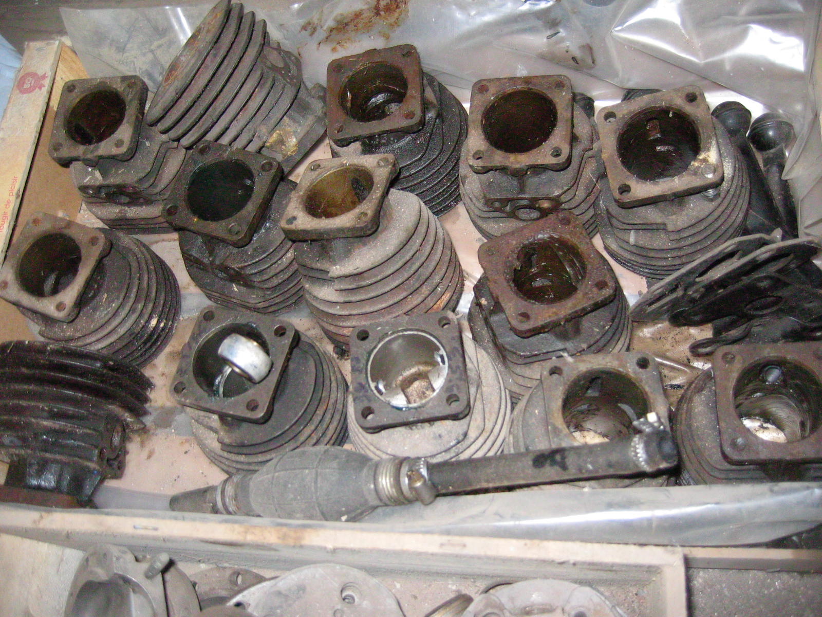

  • matiere premiere;cylindres pour l'hiver

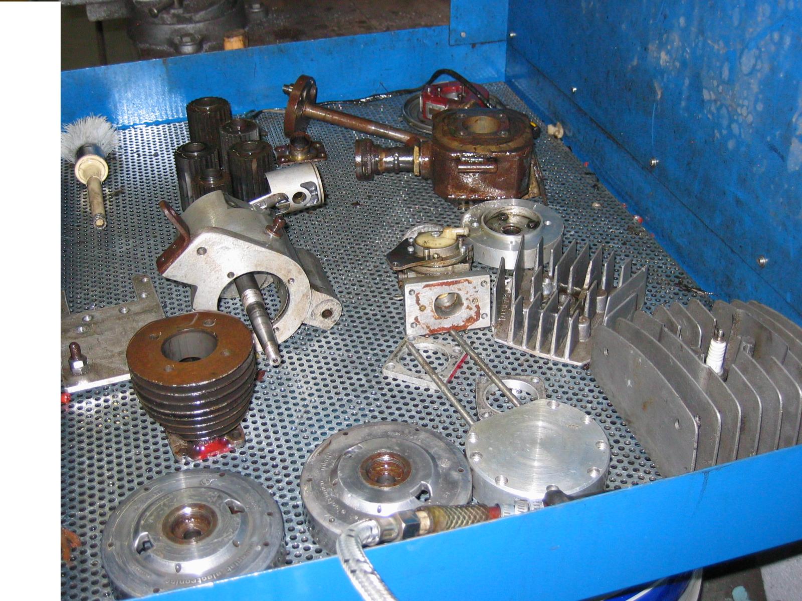

  • pieces du moteur
    25 Sep 2007, 17:04
    25 Sep 2007, 17:04
de r4gt kanotix le 25 Sep 2007, 22:06
pas mal le look , y a plus qu a le remonter .

de steph le 26 Sep 2007, 13:06
il me manque le piston;ca va arriver,un realesage,et après :surprise?!?
