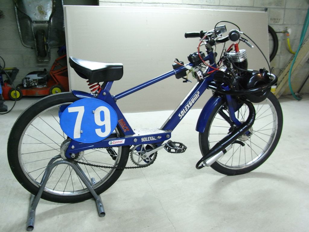

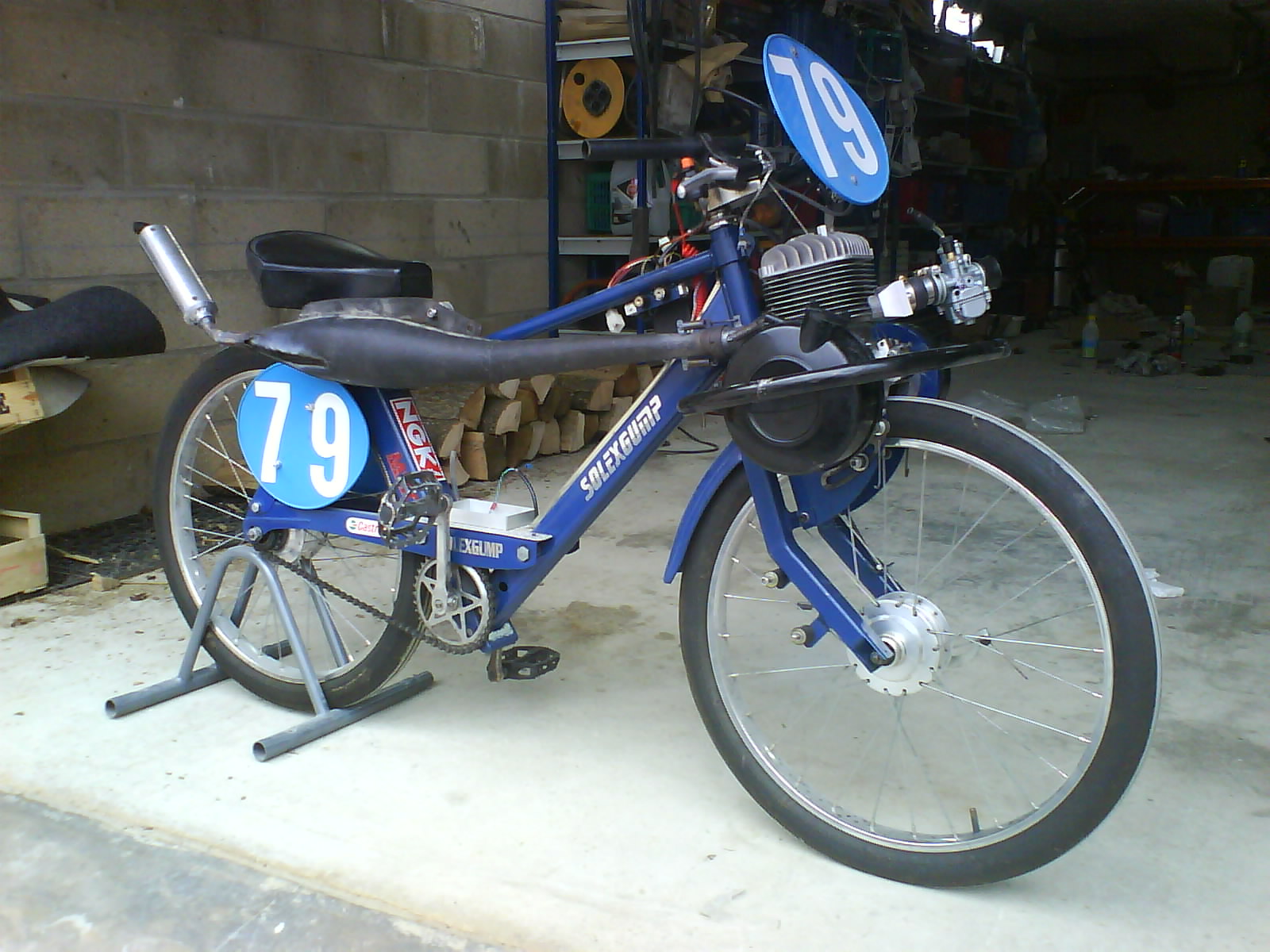

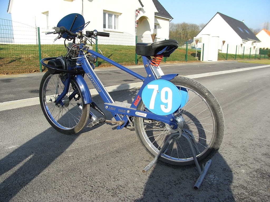

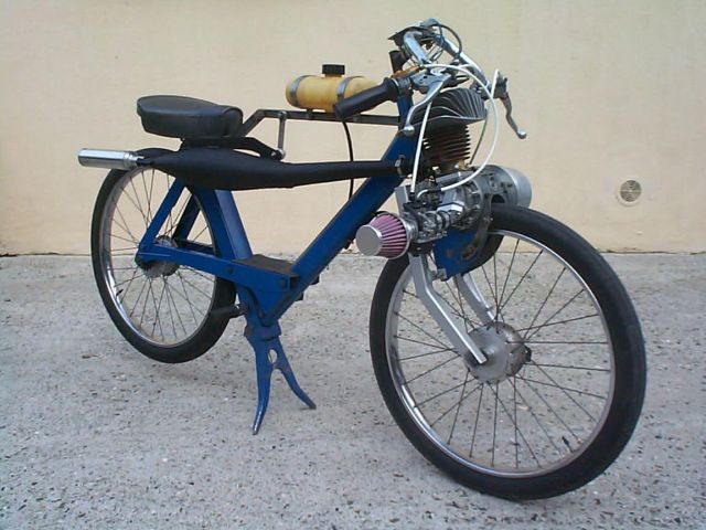

2007 Solex Origine Course Origine 6 transferts 3 turbos
Hilite Image

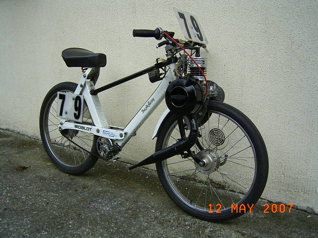

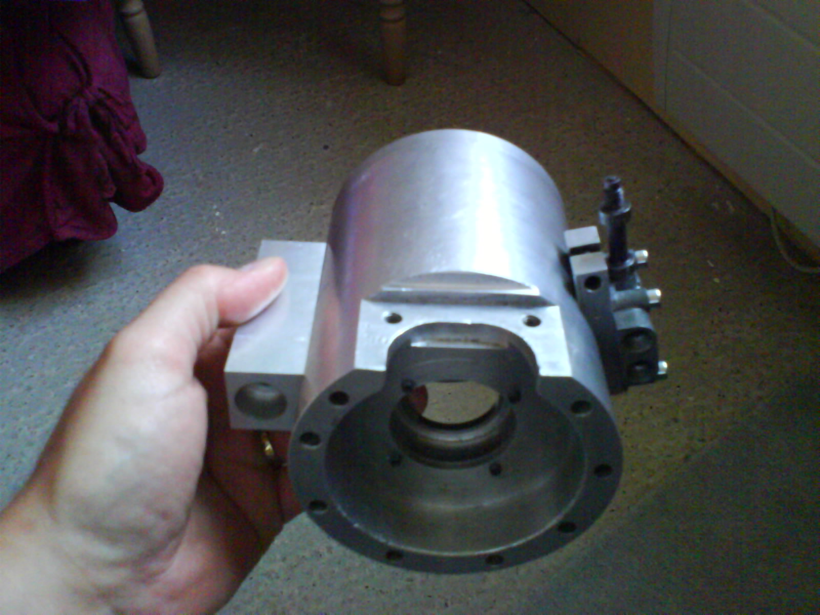

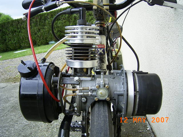

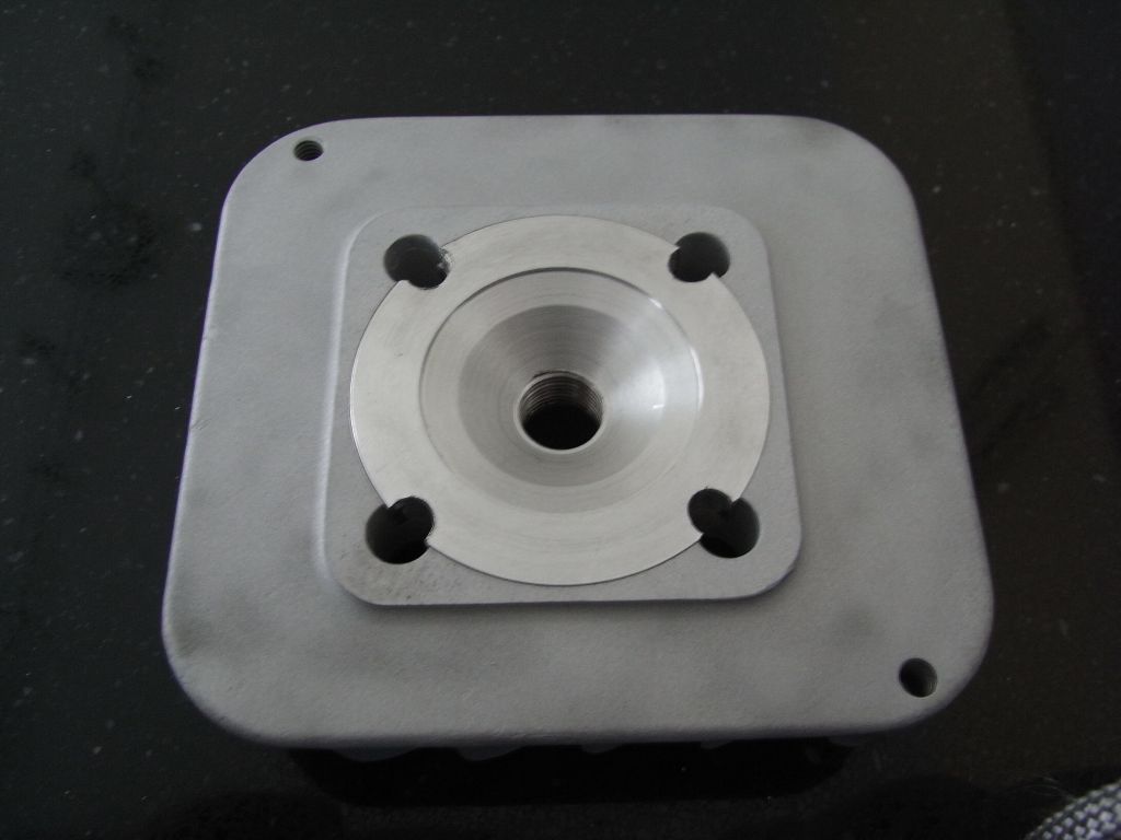

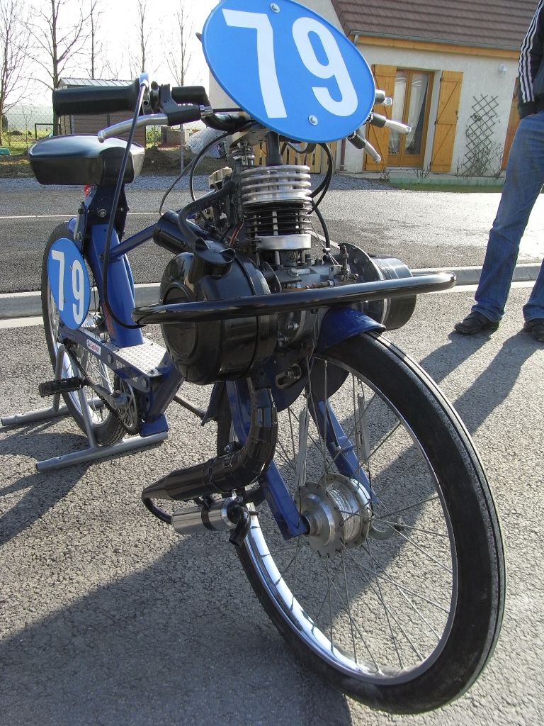

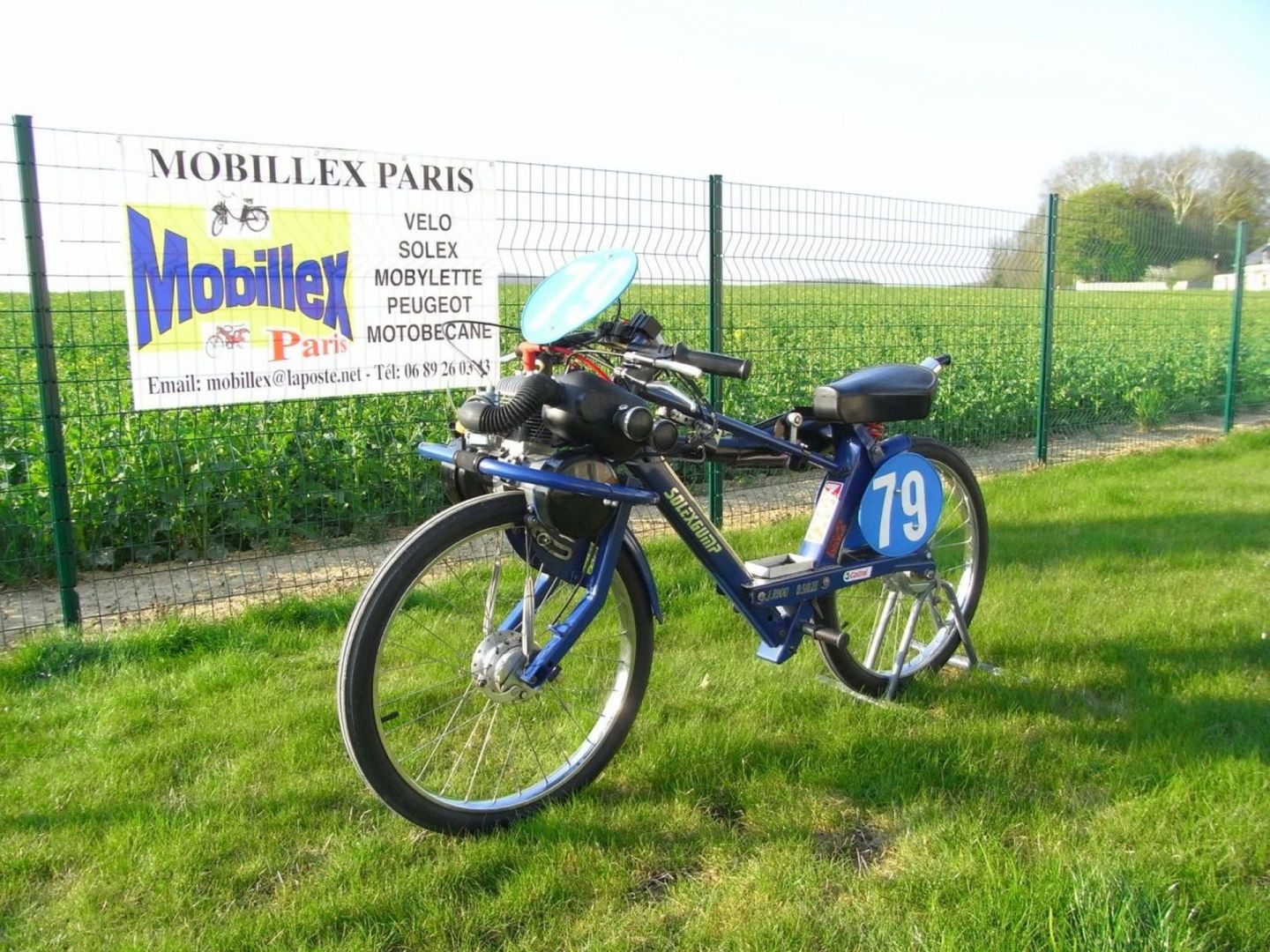

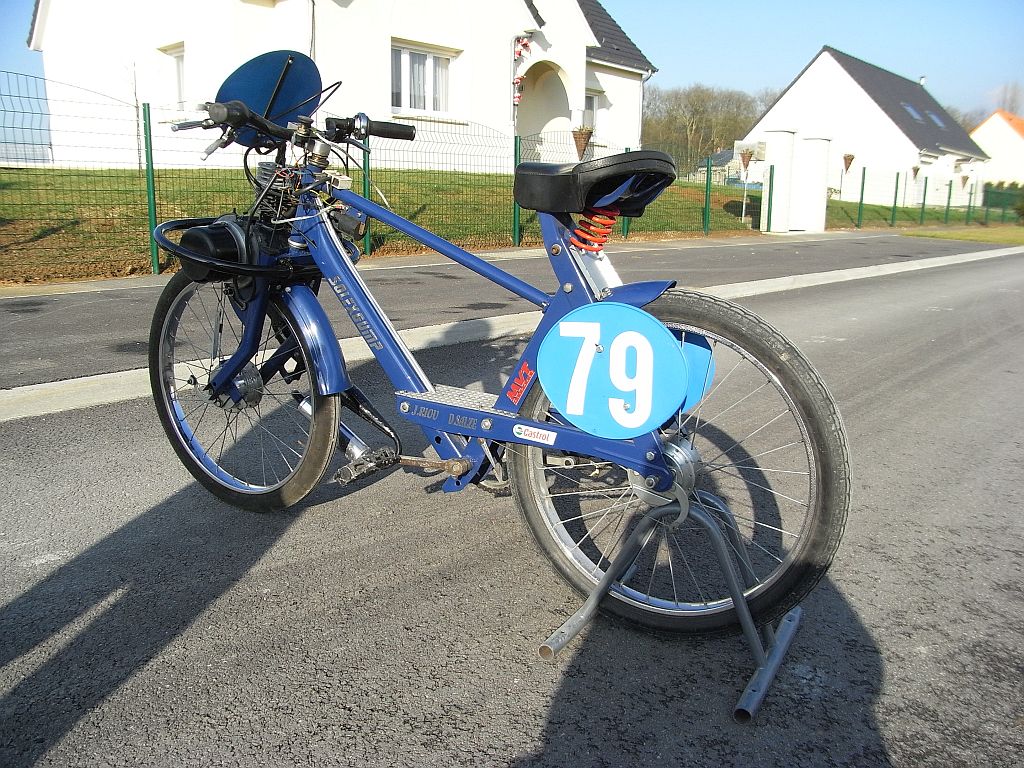

Moteur :

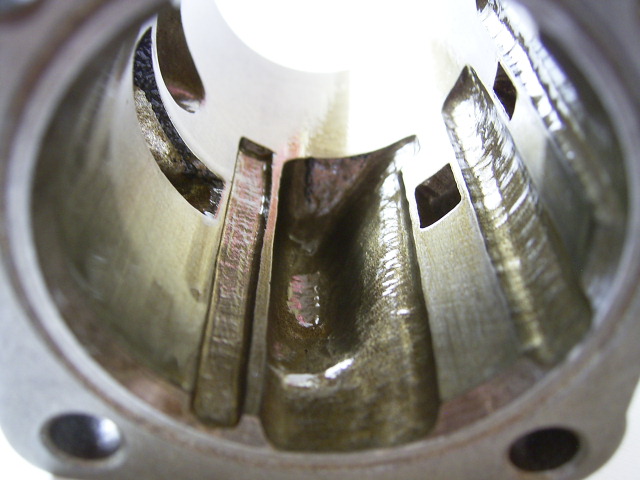

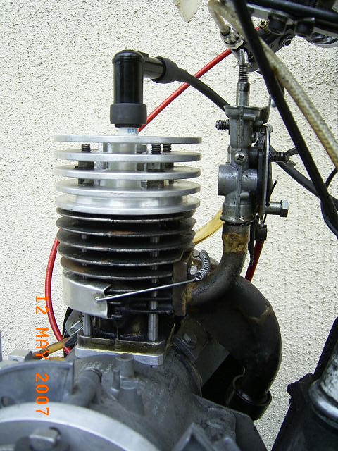

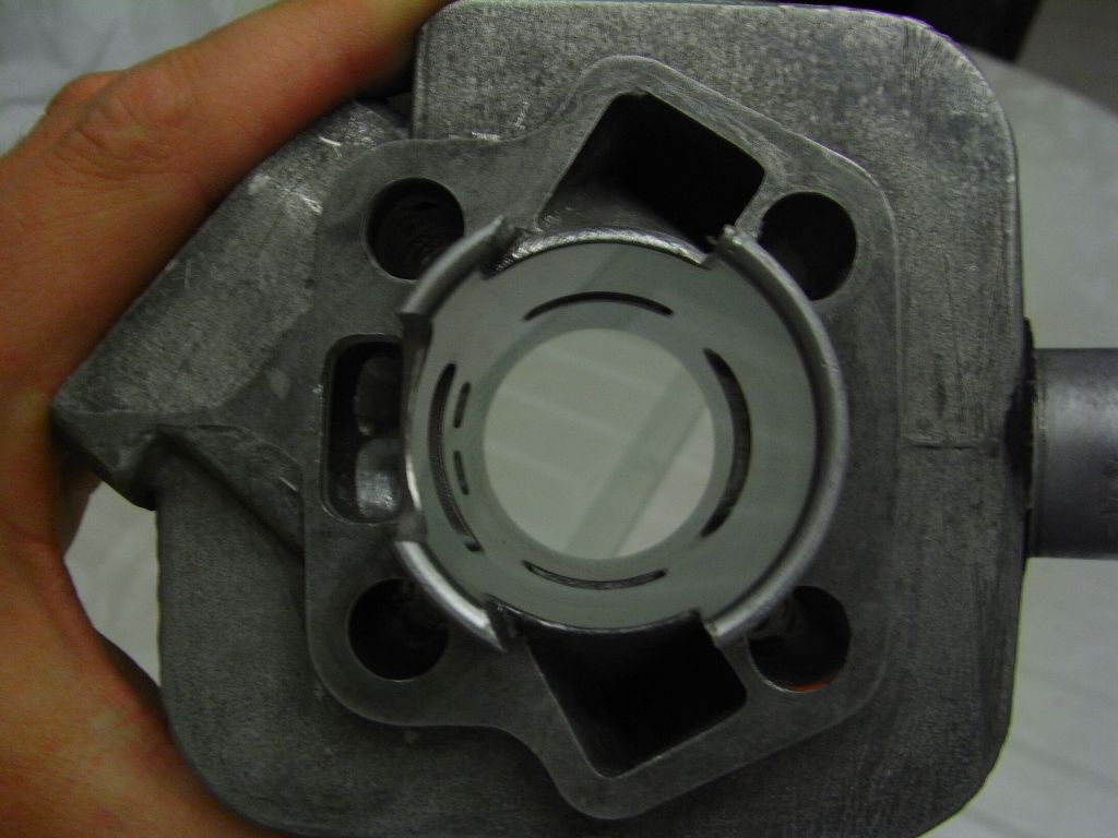

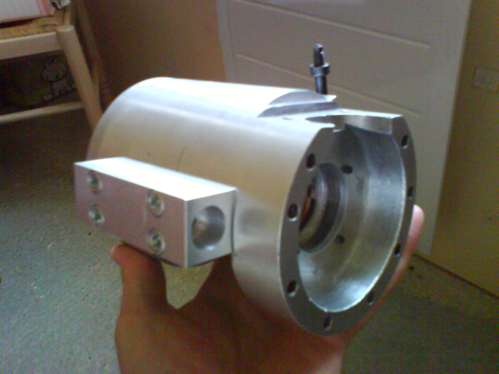

Cylindre origine, 6 transferts, 3 turbos.

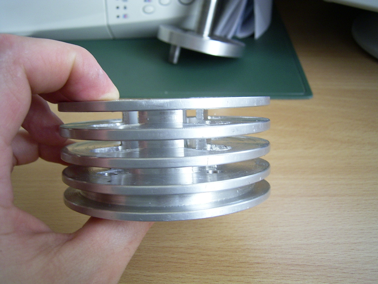

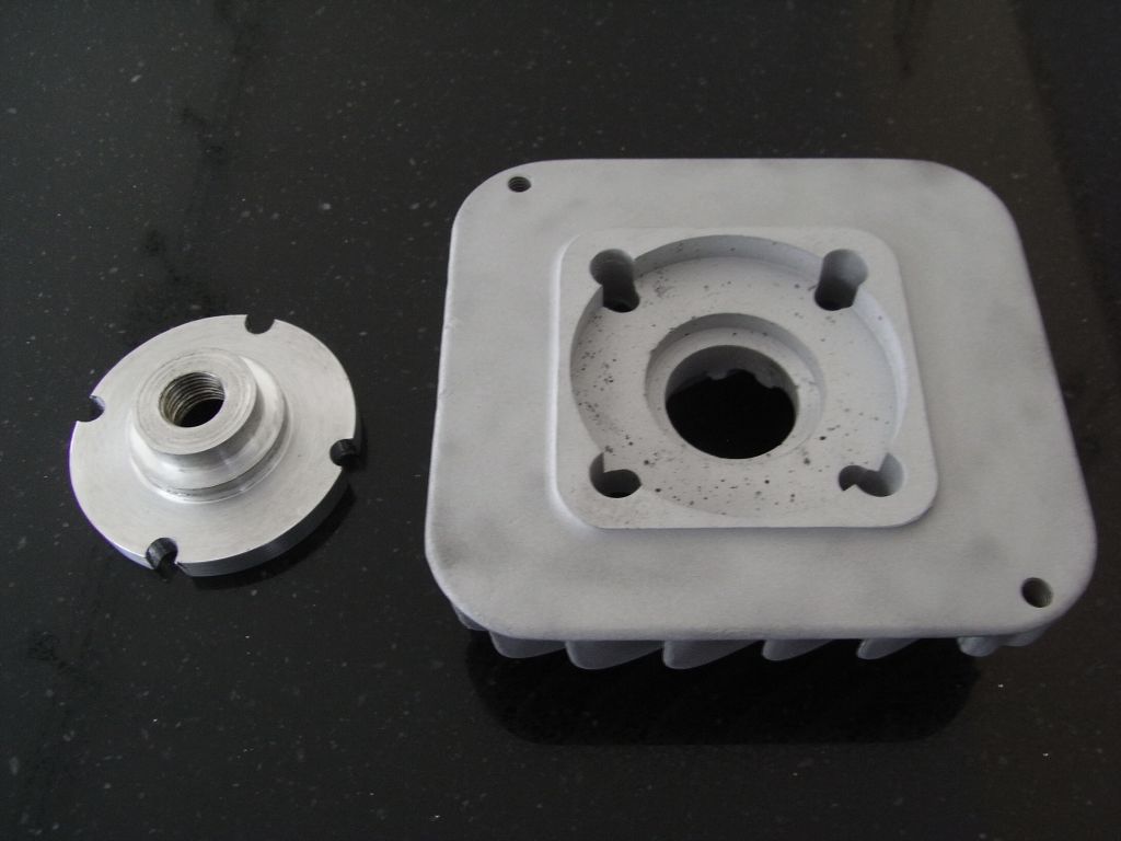

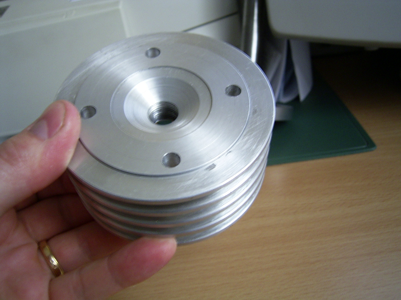

Culasse alu taillée dans la masse à chambre interchangeable

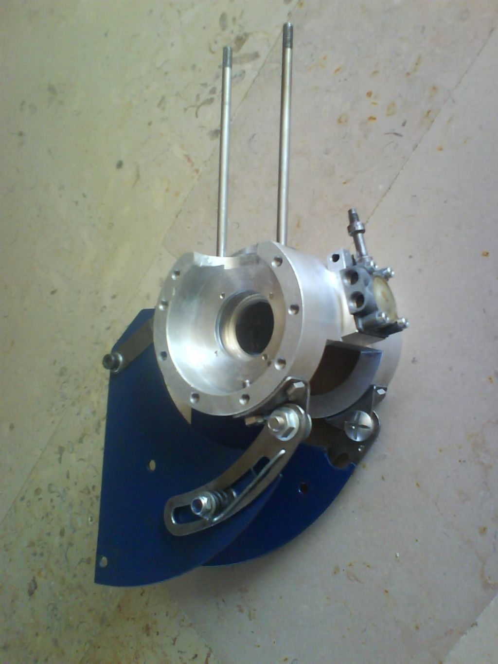

Carter renforcé à la résine époxy chargée métal
Carter entièrement équipé de goujons
Piston 103 peugeot réduit à 39.5 et transferts retravaillés.
deux segments fonte

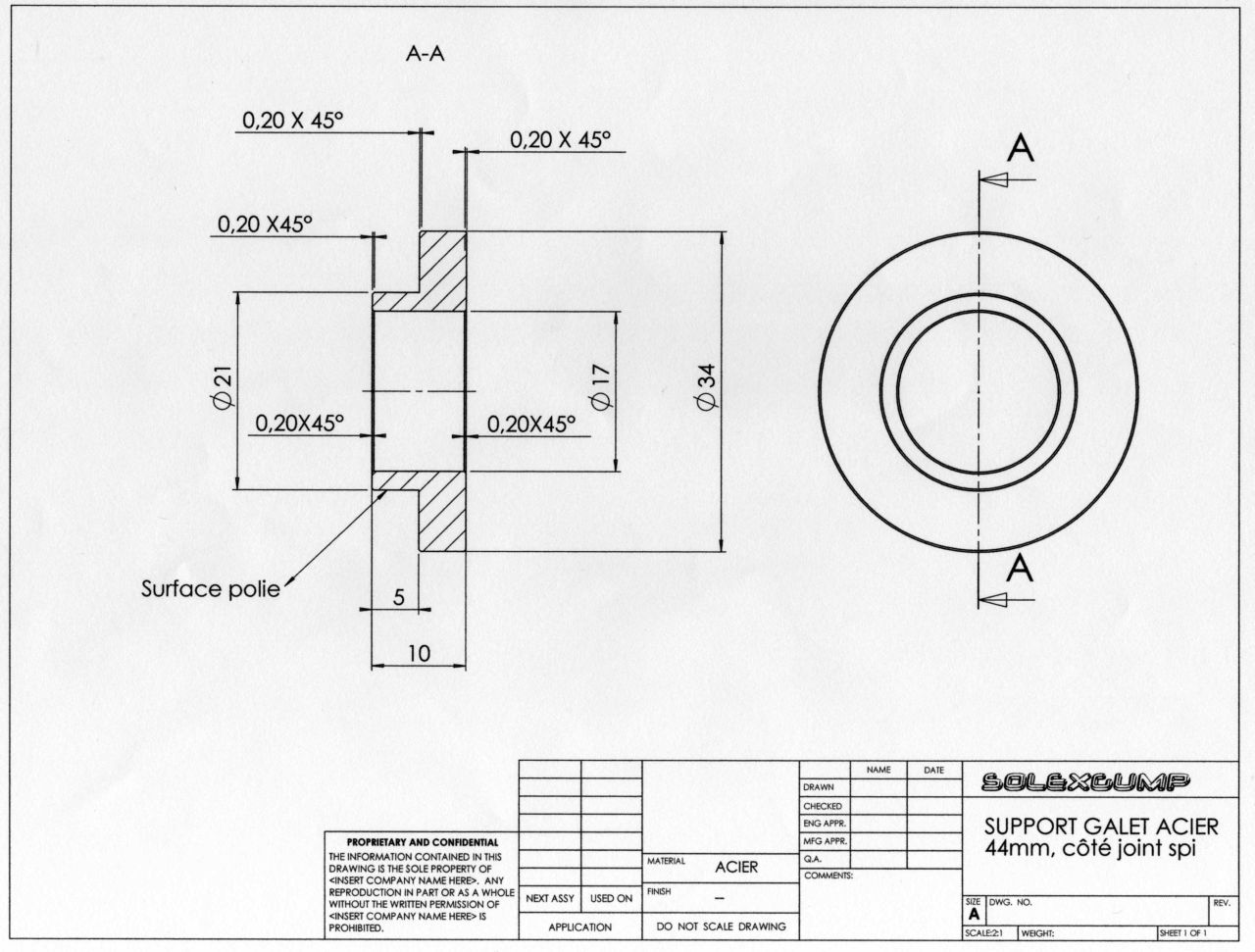

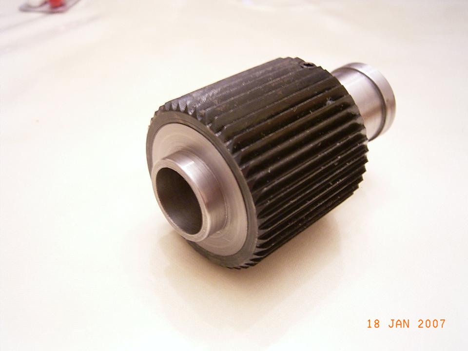

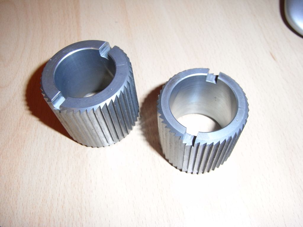

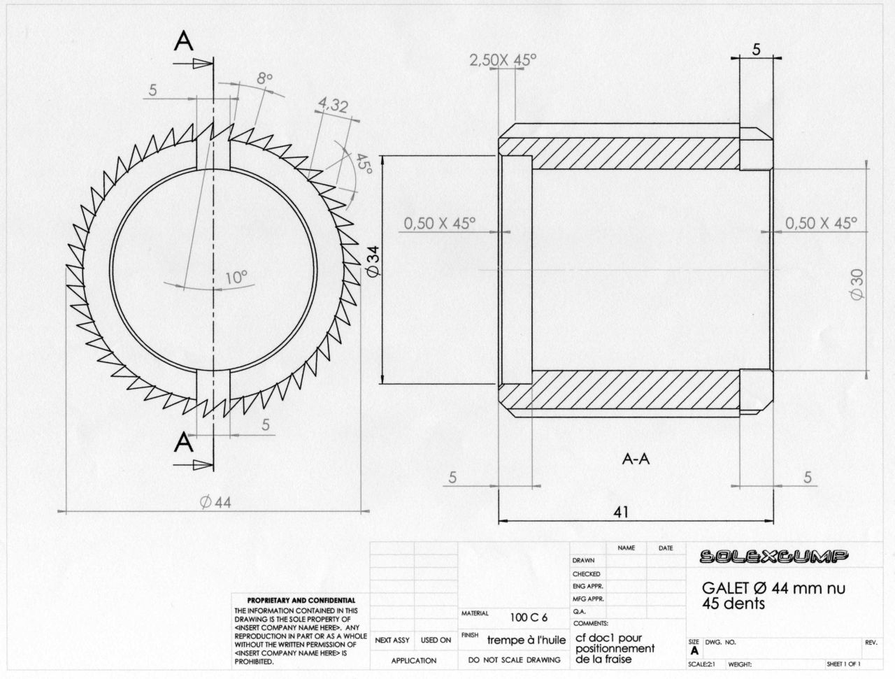

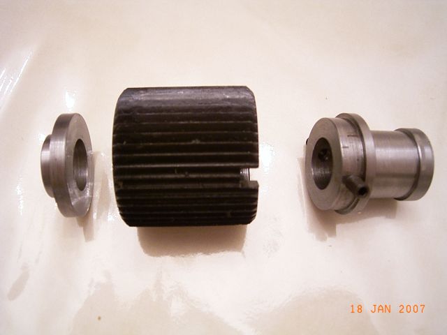

Galet en acier diamètre 44 mm (ou 38 mm), denté, 60 hrc, trois parties

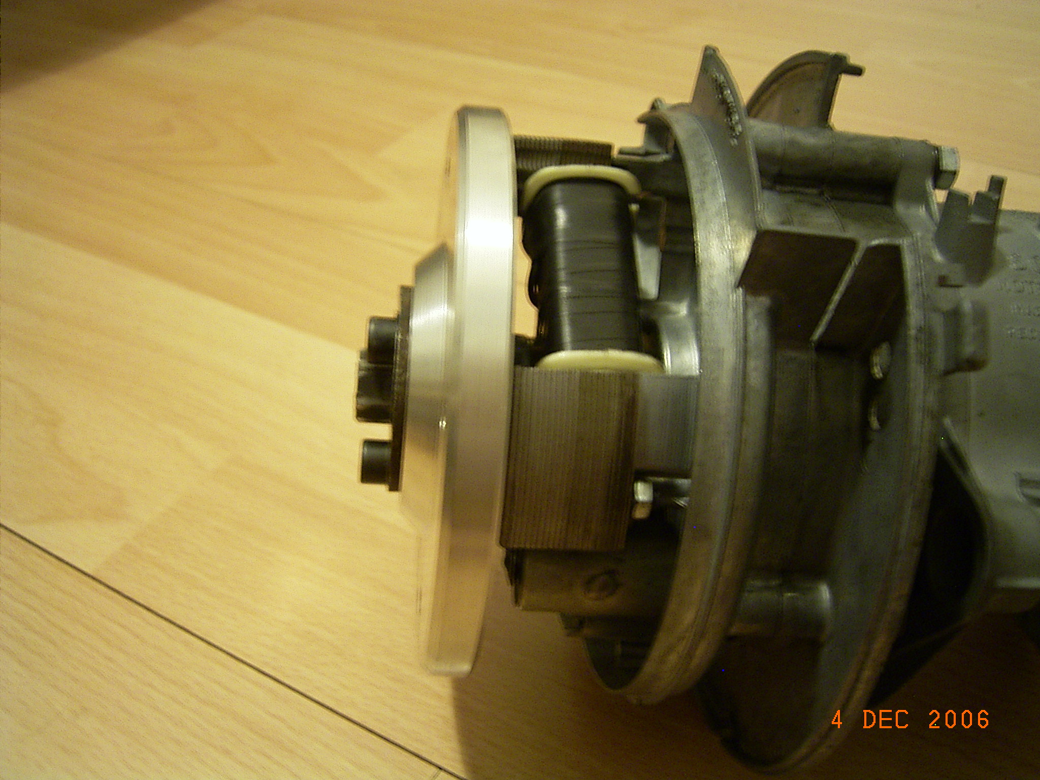

Platine d'allumage alu taillée dans la masse
Allumage MVT millénium + bobine MVT PX20 + Digimax MVT

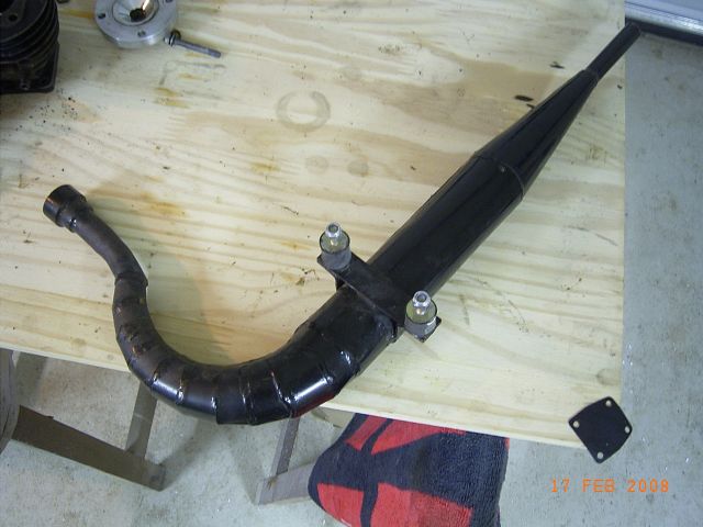

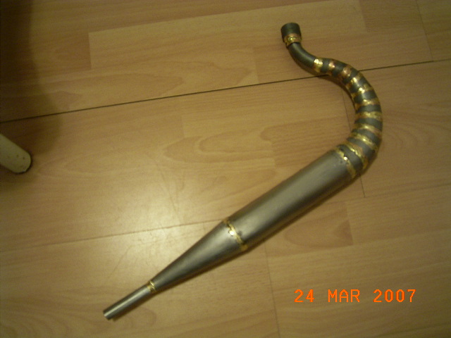

Pot accordé à 9500 tr/min, valve d'échappement.
Supports moteurs recalculés réalisés en tôle de 2 mm.
carburateur réalésé à 10 mm, gicleur variable essence et gicleur variable gicleur air
Système de boisseau
Pipe admission 12 inter, échappement 18 inter.

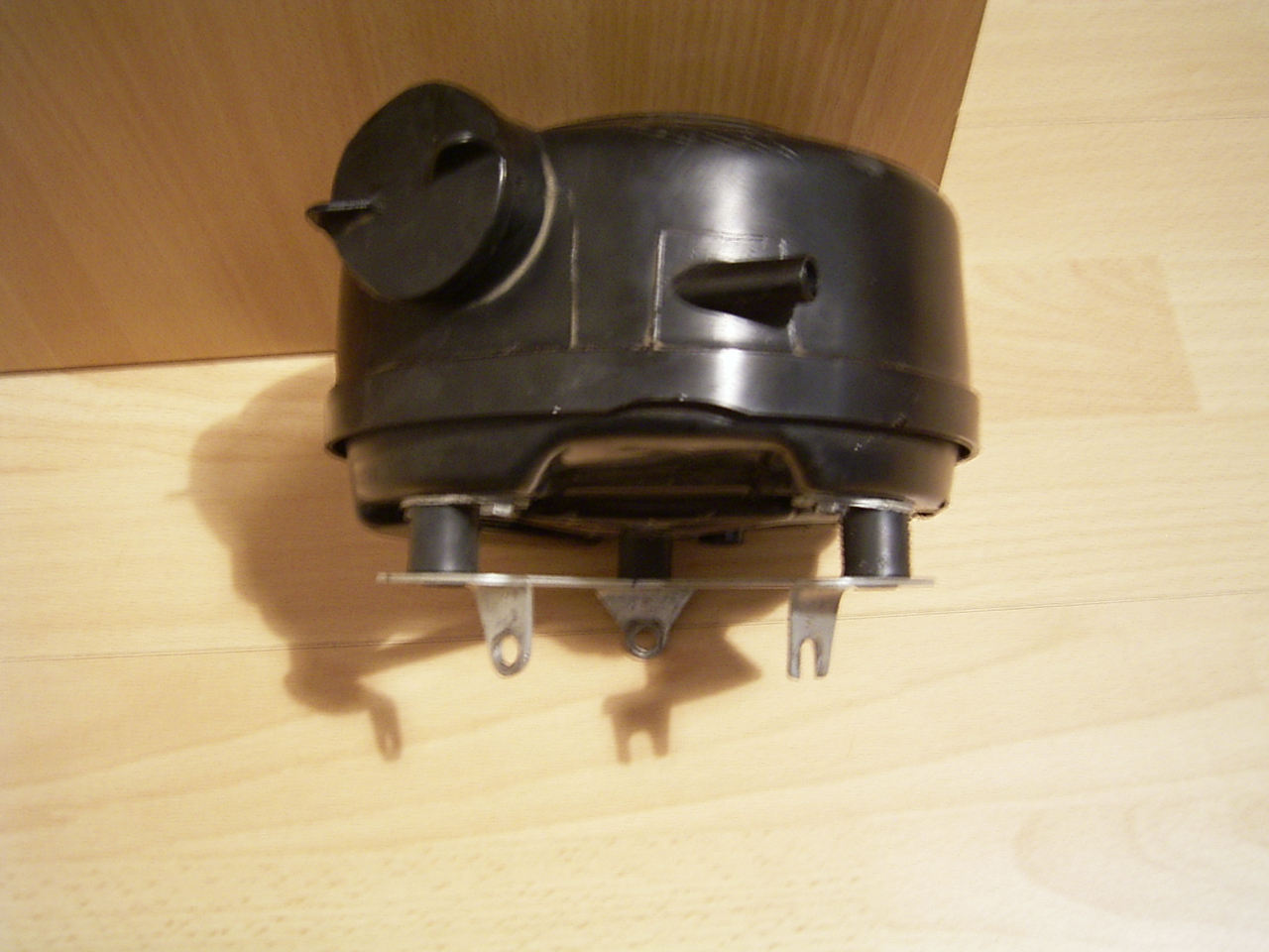

réservoir monté sur supports souples.

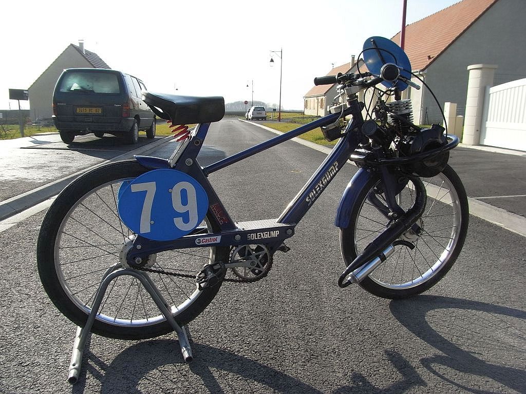

cadre :
origine 3800
fourche renforcée
Frein avant et arrière à tambour

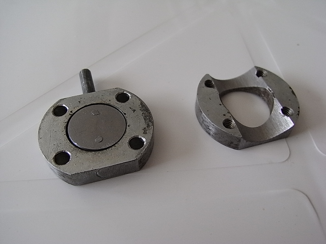

  • Plan axe boisseau vanne valve
    09 Nov 2008, 20:48
    09 Nov 2008, 20:48
  • Plan boisseau vanne valve
    09 Nov 2008, 20:47
    09 Nov 2008, 20:47

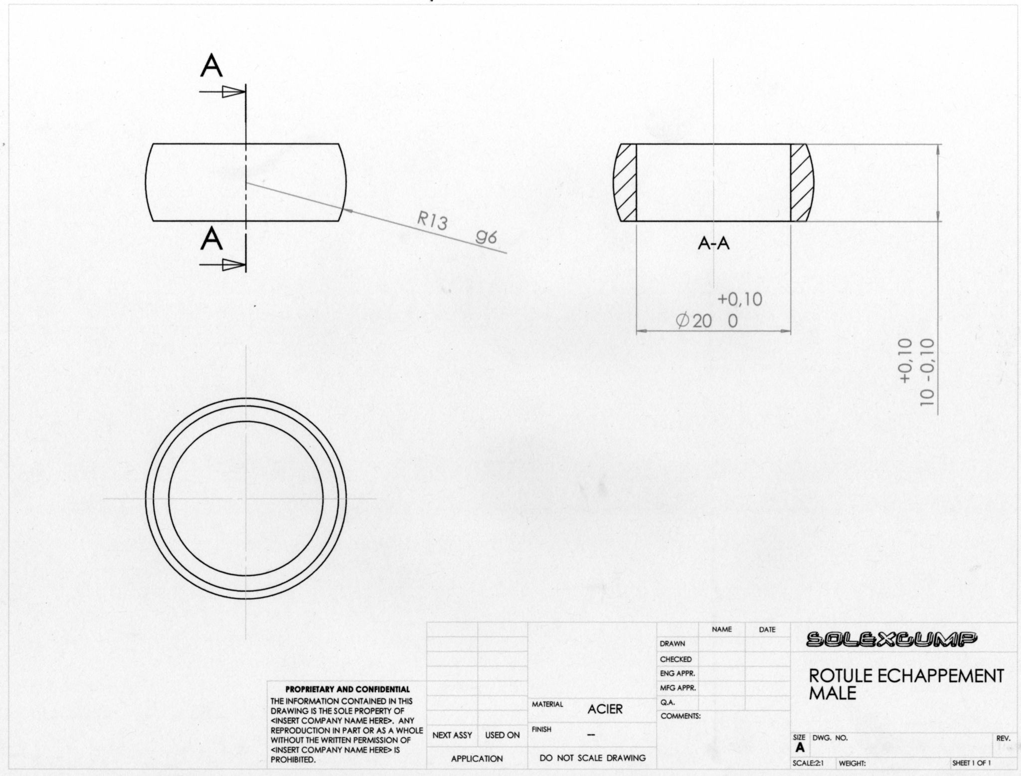

  • Plan rotule femelle échappement OA
    02 Sep 2008, 20:06
    02 Sep 2008, 20:06
  • Plan rotule mâle échappement OA
    02 Sep 2008, 20:16
    02 Sep 2008, 20:16

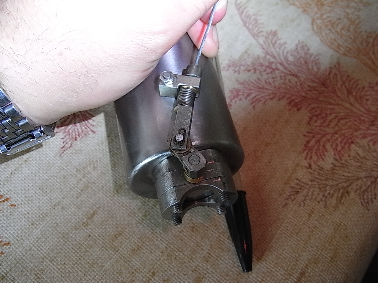

  • Valve échappement installée 1
    27 Sep 2008, 18:28
    27 Sep 2008, 18:28

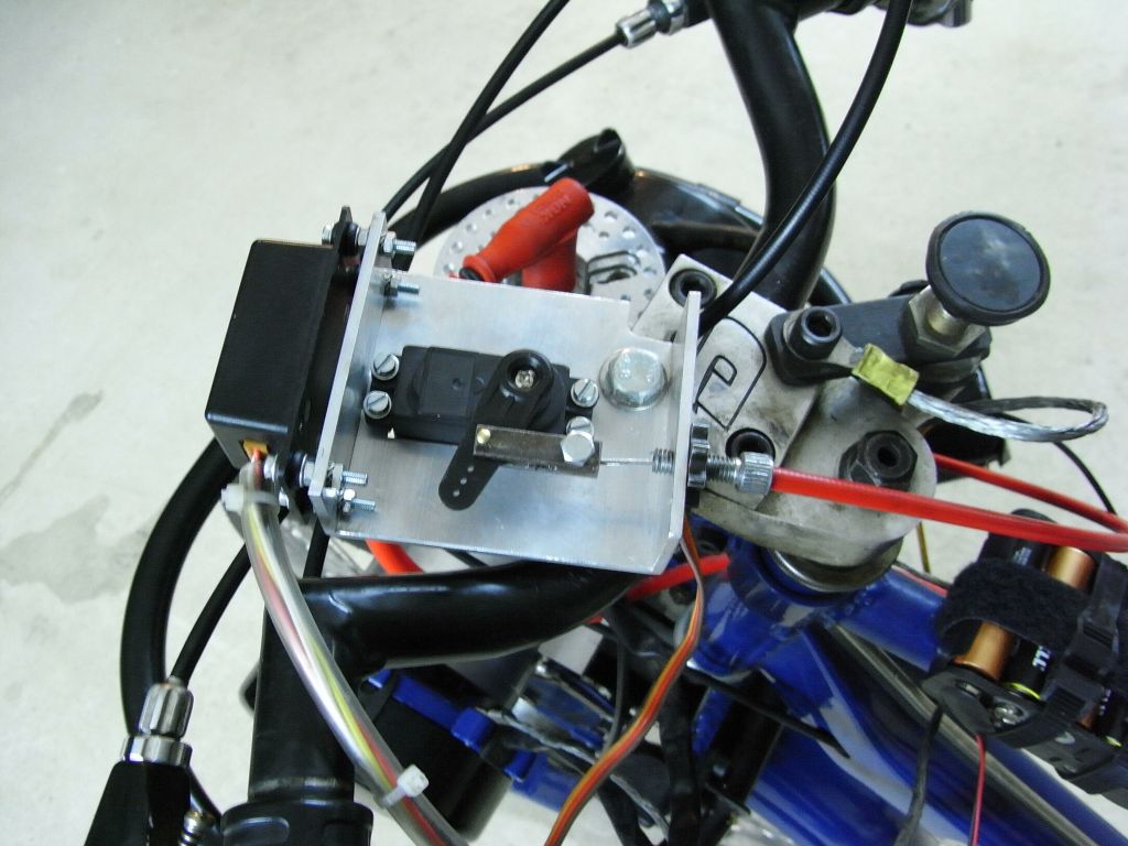

  • nouveau système de valve automatique 1
    18 Juil 2009, 22:42
    18 Juil 2009, 22:42

  • système de commande de valve automatique 2
    07 Juil 2009, 22:04
    18 Juil 2009, 22:43

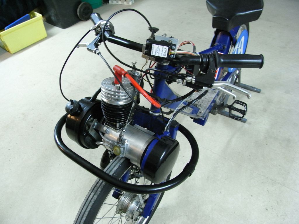

  • poste de pilotage
    28 Jan 2009, 16:06
    29 Jan 2009, 19:48

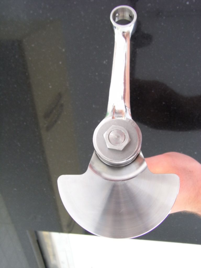

  • Bielle polie mirroir
    26 Mai 2007, 19:38
    26 Mai 2007, 19:38
  • bielle polie mirroir
    24 Jan 2008, 23:14
    24 Jan 2008, 23:14
  • bielle titane TA6
    01 Juil 2009, 21:26
    01 Juil 2009, 21:26

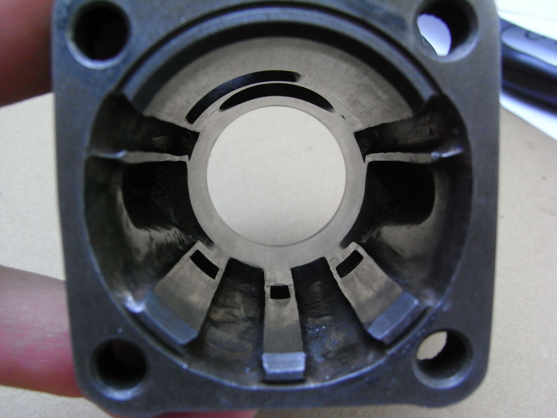

  • groupe thermique
    21 Mai 2007, 20:14
    13 Jan 2008, 16:15

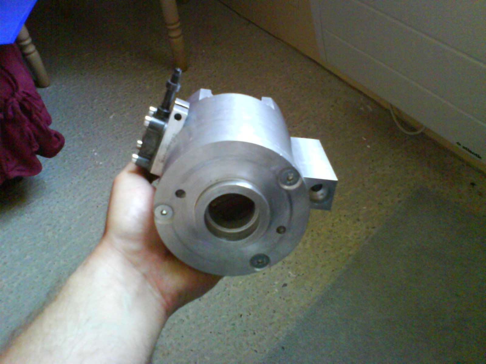

  • outillage pour modifier les cylindres (1)
    30 Déc 2008, 20:39
    30 Déc 2008, 20:39
  • outillage pour modifier les cylindres (2)
    30 Déc 2008, 20:41
    31 Déc 2008, 18:07

  • turbos vue extérieure
    05 Fév 2008, 19:56
    05 Fév 2008, 19:56

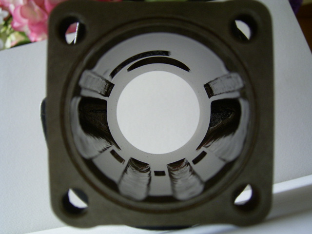

  • vue des 2 transferts arrières
    13 Mai 2010, 22:05
    13 Mai 2010, 22:05
  • vue des transferts latéraux
    04 Fév 2008, 21:46
    04 Fév 2008, 21:46

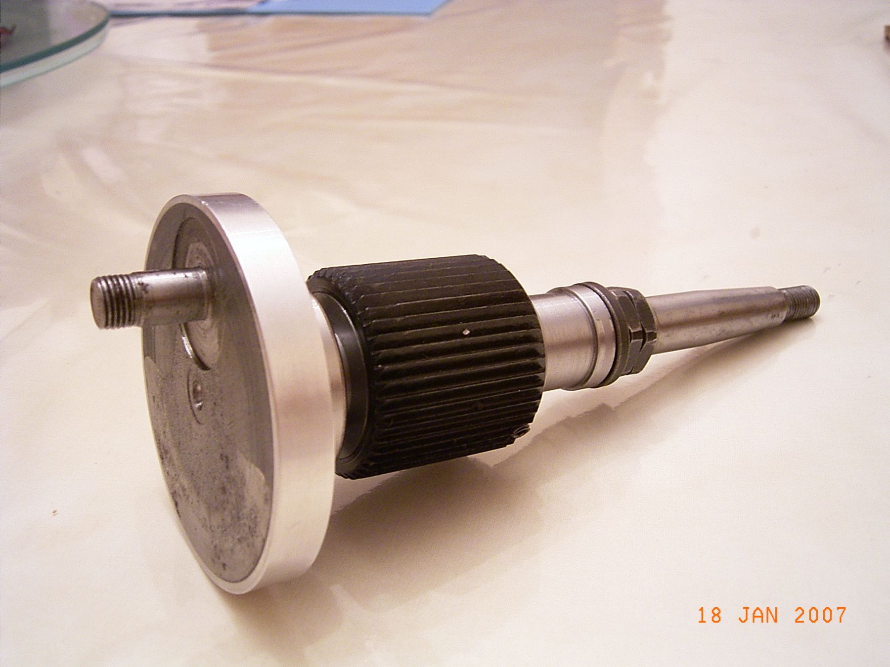

  • Ensemble vilo galet
    23 Mai 2007, 20:19
    23 Mai 2007, 20:19

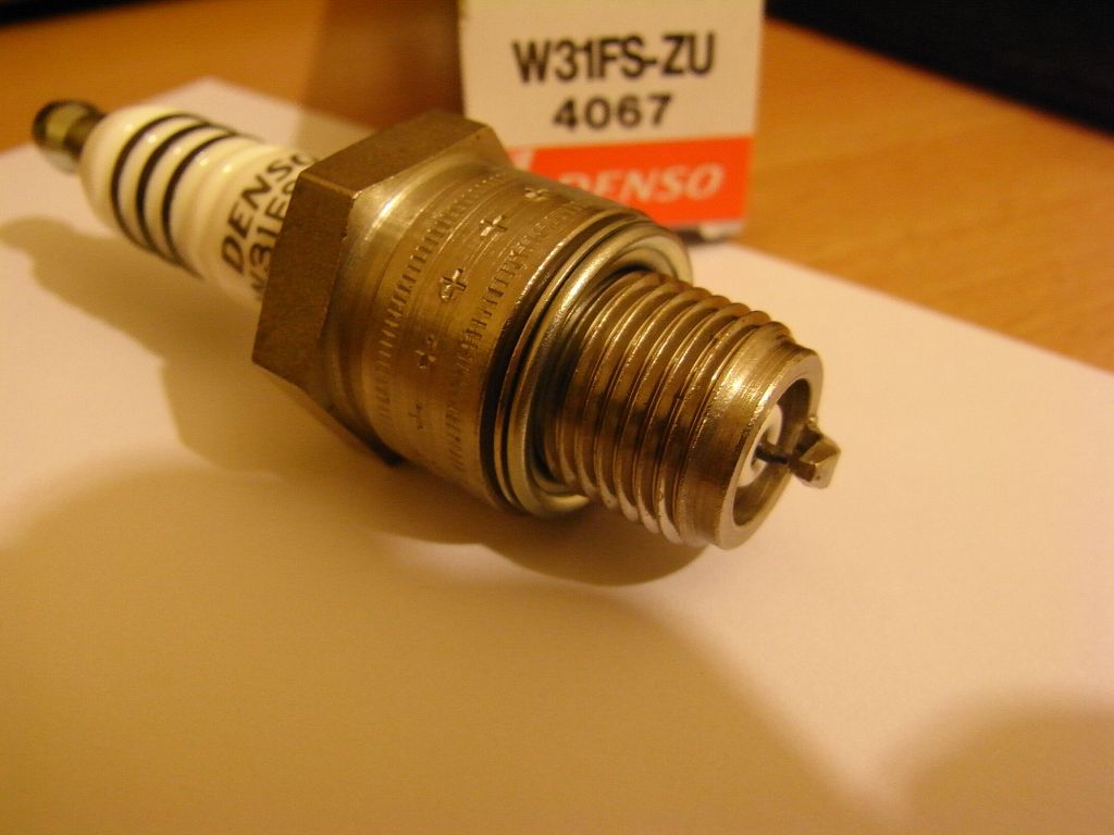

  • Nouvelle bougie DENSO
    08 Mai 2009, 20:44
    14 Mai 2009, 22:01

  • nouveau fil de bougie NGK
    08 Mai 2009, 20:43
    14 Mai 2009, 22:03

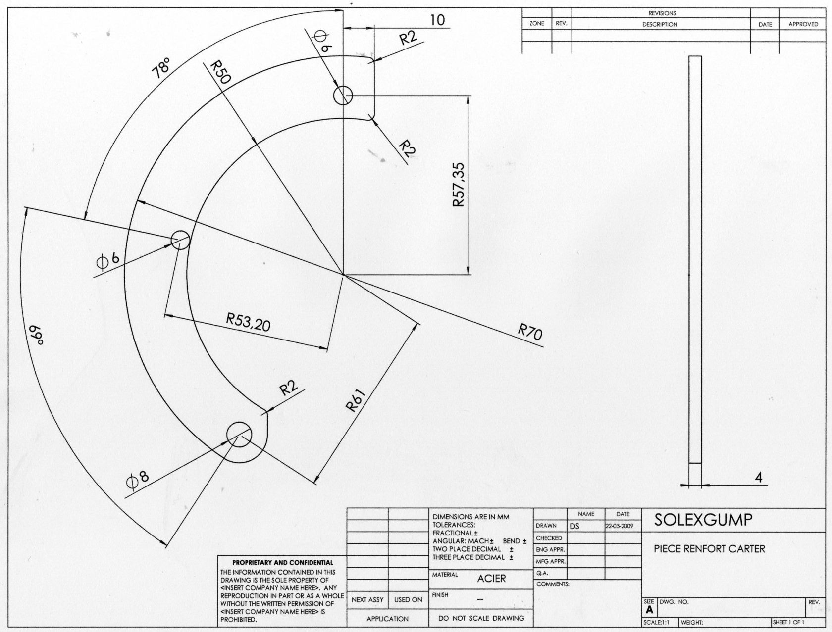

  • plan modif volant origine renforcé
    19 Juin 2009, 20:03
    19 Juin 2009, 20:03

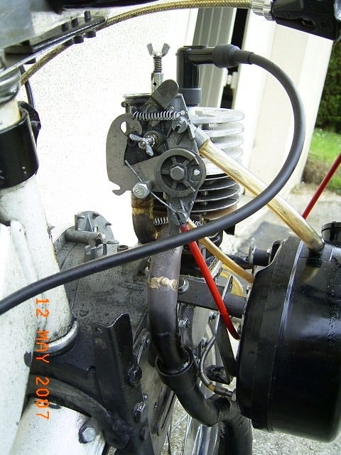

Carburateur Modifications
  • Modification
    Rating
    Cost
    Install
    Created
  • Gicleur air variable : schéma de principe
    01 Nov 2008, 21:28
    01 Nov 2008, 21:29
  • Gicleur variable tout laiton spécial place Vendôme
    03 Avr 2008, 19:56
    03 Avr 2008, 19:58
  • Glicleur variable pour promo
    15 Mar 2009, 17:28
    15 Mar 2009, 17:28
  • Plan siège de pompe gros débit
    29 Sep 2008, 19:26
    29 Sep 2008, 19:26
  • Siège de pompe taillé dans la masse
    01 Fév 2008, 23:37
    01 Fév 2008, 23:37
  • gicleur d'air variable
    21 Fév 2008, 23:09
    21 Fév 2008, 23:09
  • gicleur variable
    04 Fév 2008, 21:40
    04 Fév 2008, 21:40
  • plan pièce raccordement carbu/pipe
    24 Oct 2008, 16:56
    24 Oct 2008, 16:56
  • siège de pompe
    01 Fév 2008, 23:38
    01 Fév 2008, 23:38

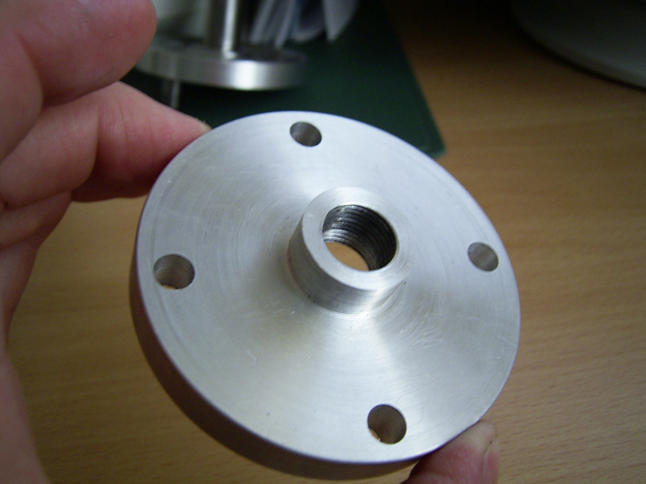

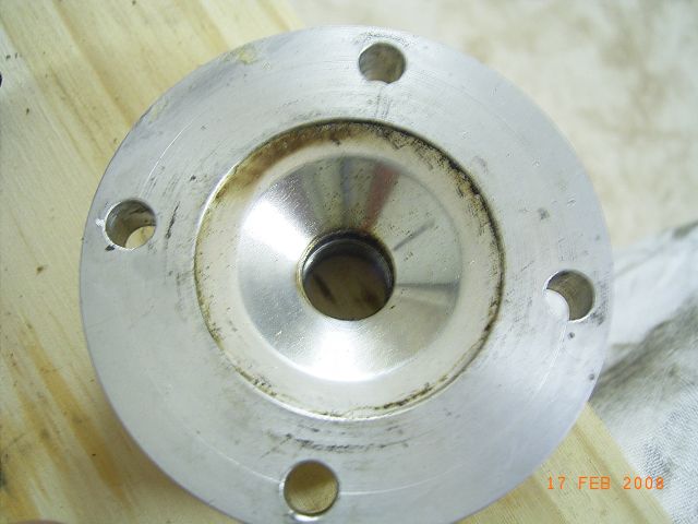

  • Culasse alu à chambre interchangeable
    20 Mai 2007, 18:07
    20 Mai 2007, 18:07

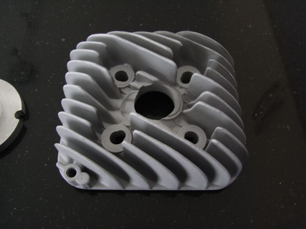

  • Nouveau radiateur culasse
    05 Juil 2009, 22:16
    05 Juil 2009, 22:16
  • chambre de combustion interchangeable
    26 Mai 2007, 19:21
    26 Mai 2007, 19:21

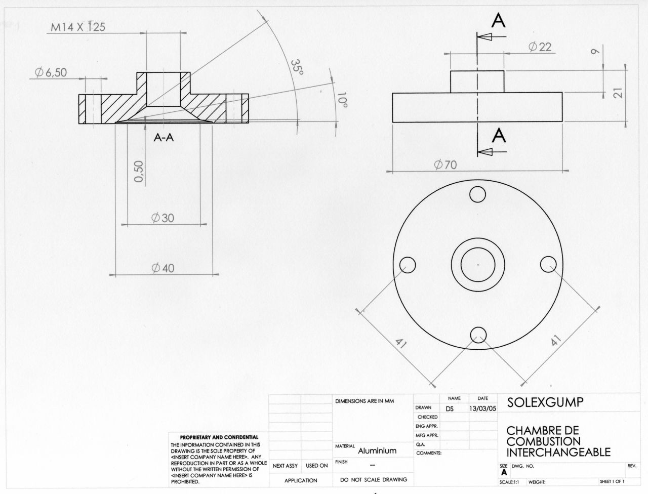

  • plan chambre de combustion seule
    11 Fév 2008, 20:51
    11 Fév 2008, 20:51
  • plan radiateur culasse
    11 Fév 2008, 20:49
    11 Fév 2008, 20:51
  • radiateur culasse seul
    26 Mai 2007, 19:22
    26 Mai 2007, 19:22

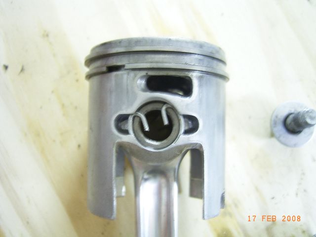

  • sur base de peugeot 103
    21 Fév 2008, 22:57
    21 Fév 2008, 22:57
  • sur base de peugeot 103 (2)
    21 Fév 2008, 22:59
    21 Fév 2008, 22:59

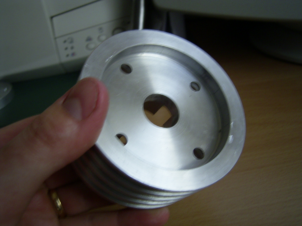

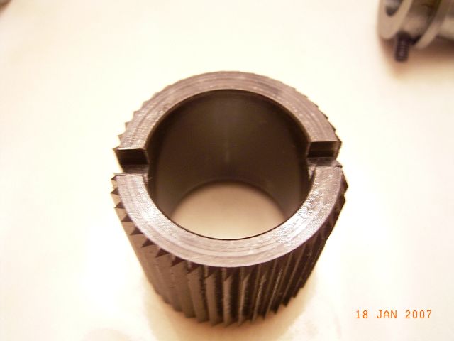

  • galet complet
    30 Mar 2008, 21:22
    30 Mar 2008, 21:22
  • galet nu
    18 Jan 2008, 20:55
    18 Jan 2008, 20:55

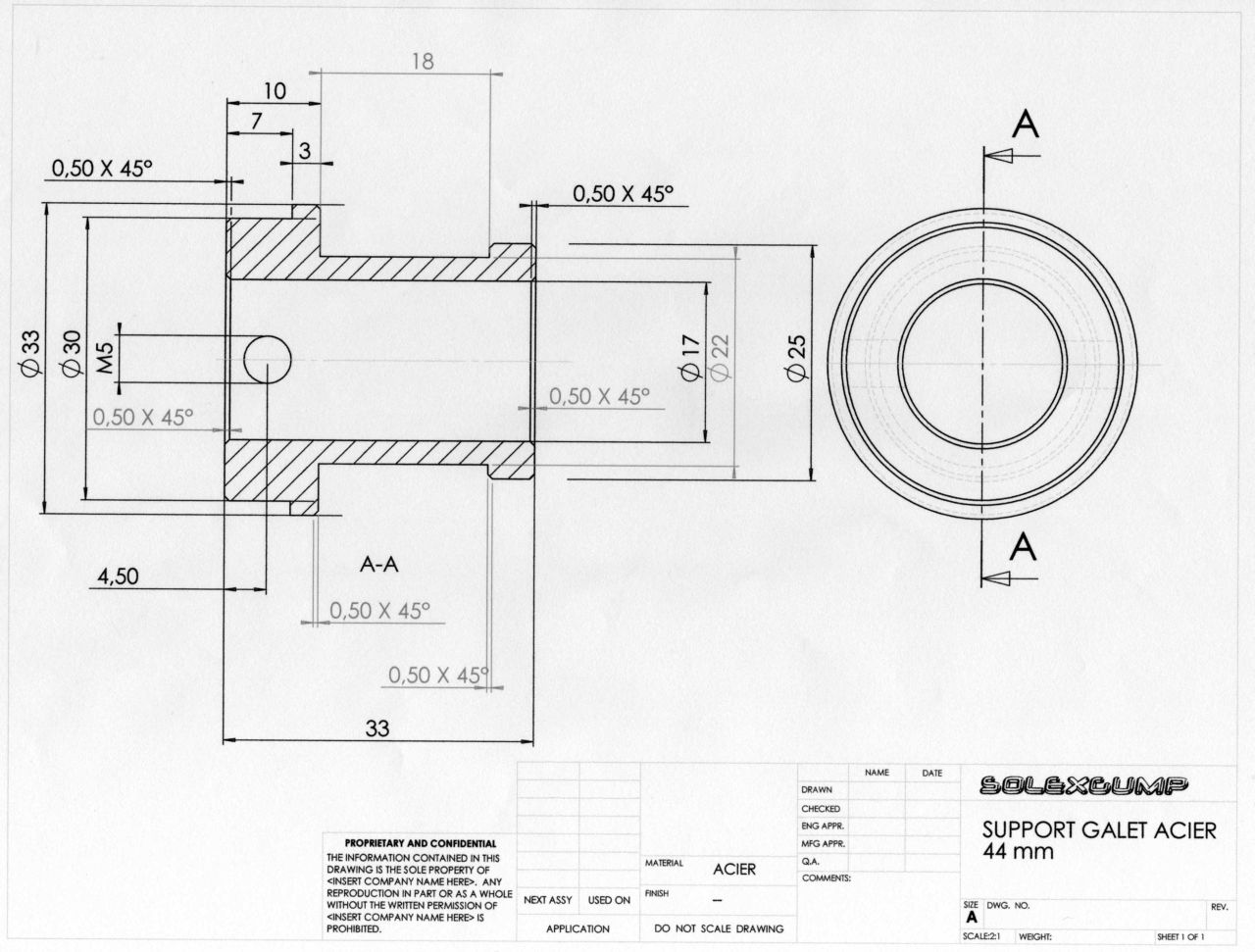

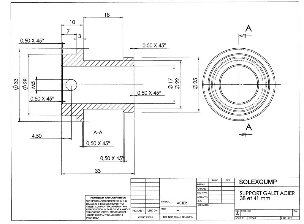

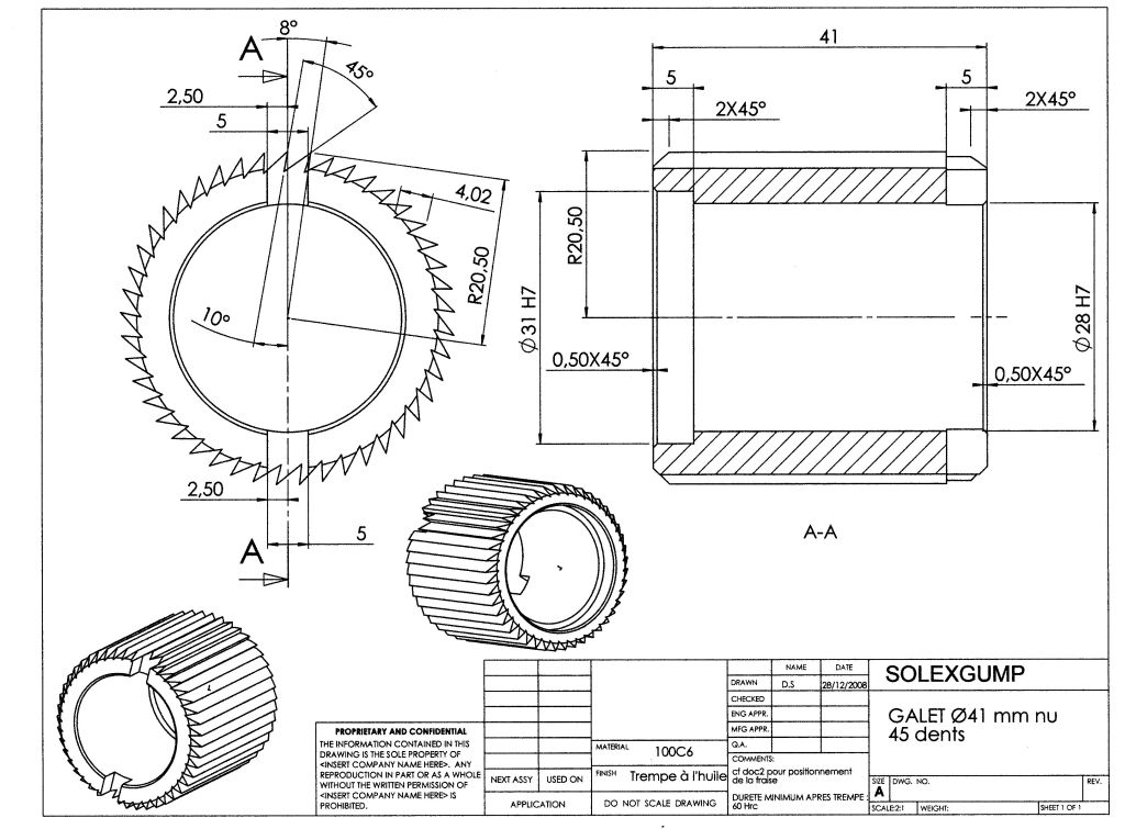

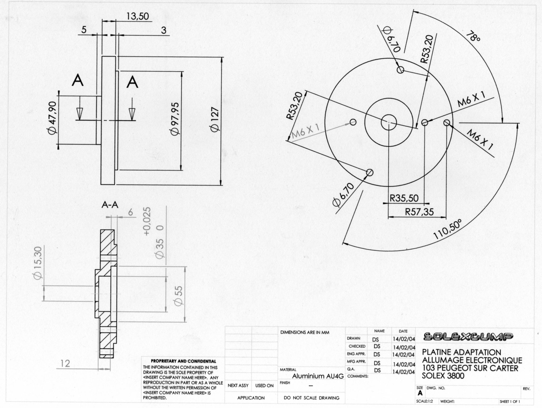

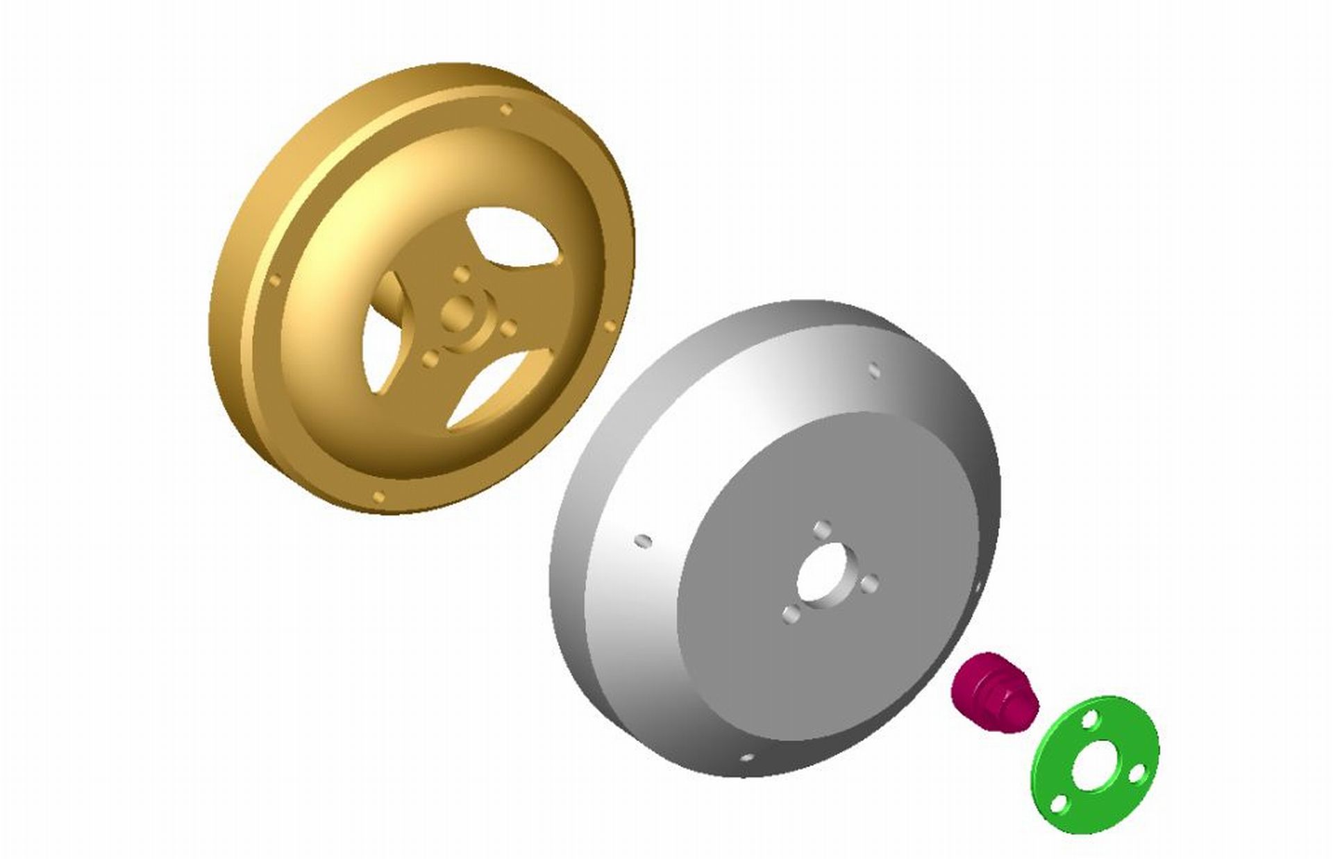

  • plan galet Ø 44 nu
    11 Fév 2008, 20:44
    11 Fév 2008, 20:44
  • plan support galet côté allumage
    11 Fév 2008, 20:45
    11 Fév 2008, 20:45
  • plan support galet côté vilo
    11 Fév 2008, 20:44
    11 Fév 2008, 20:44
  • vue éclatée
    18 Jan 2008, 20:50
    18 Jan 2008, 20:50

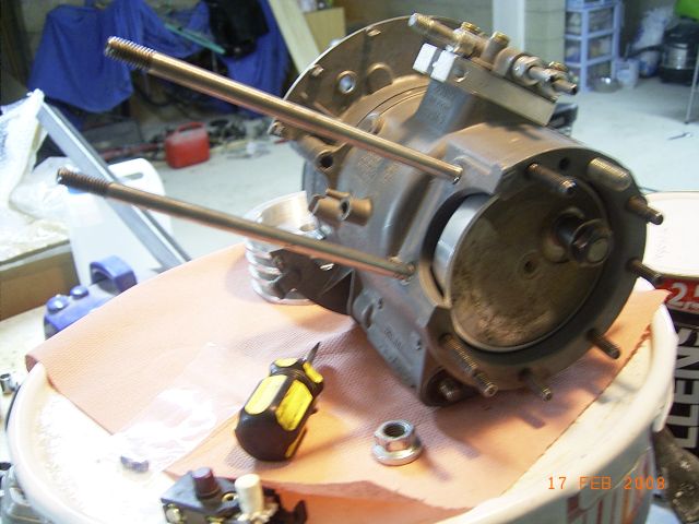

  • bas moteur ouvert
    25 Fév 2008, 19:46
    25 Fév 2008, 19:46

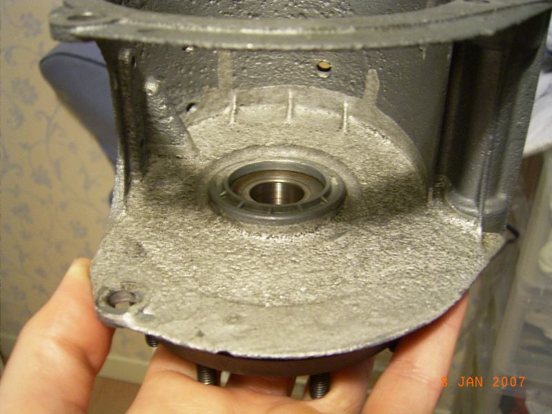

  • carter origine goujonné et renforcé résine époxy chargée métal
    27 Mai 2007, 17:43
    27 Mai 2007, 17:43

  • pièce renfort carter côté platine d'embrayage
    05 Mai 2009, 19:35
    05 Mai 2009, 19:35

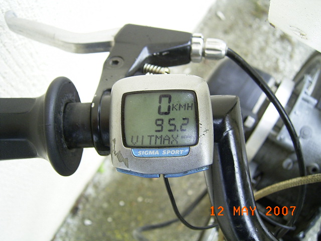

  • castrol A747
    95.20
    sur circuit libre
    4.00
    9999.999
de Stephane le 22 Mai 2007, 22:38

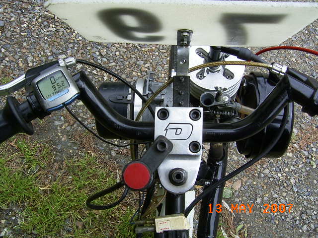

Salut SolexGump ,
Vitesse max = 95.2 km/h ???? C'est fou ...
Stephane
Messages: 1925
de SOLEXGUMP le 23 Mai 2007, 18:59
salut,
mais cela est bien réel, même moi suis sur le cul car au départ mon objectif était 80 km/h ! (compteur calibré à 1884 mm)
C'est effectivement assez incroyable.

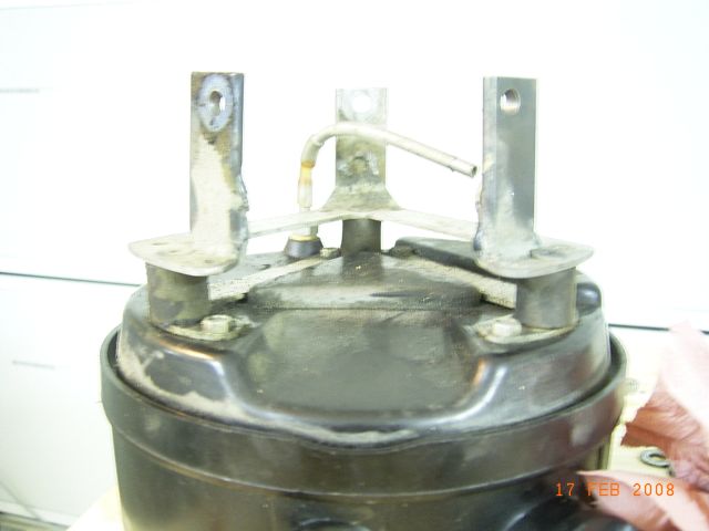

de Nicosox le 15 Jan 2008, 21:37
comment t'a fixer tes silent blocs sur ton reservoir si c'est pas indiscret ?

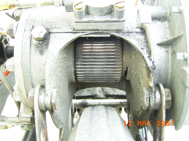

de r4gt kanotix le 18 Jan 2008, 22:07
le montage de ton galet m a donner une idee pour le mien qui ne tient pas avec les 2 pieces en alu .
merci , de ton info avec les photos .
de SOLEXGUMP le 18 Jan 2008, 22:16
Y'a pas de quoi, je vais ajouter prochainement des photos de ce que j'ai pu développé sur ce moteur.
Au plaisir.
David.

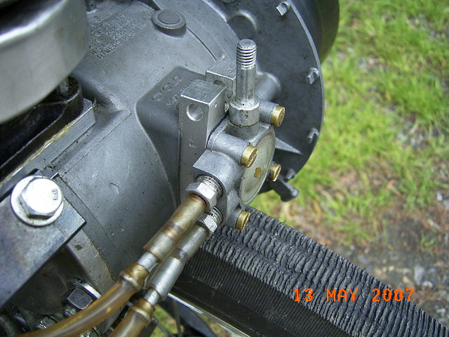

bon , mon moteur avance plutot bien pour un origine , j en suis a 2 cylindre de preparer , 1 turbo bost et 1 normal .
j ai regarder la modif de ta pompe a essence et ca m a encore donner des idee .
decidement , j arret pas de decouvrir plein de choses sur ce berlingo .

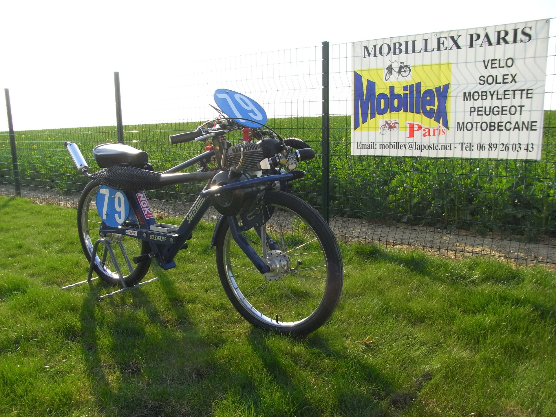

de steph le 25 Fév 2008, 22:31
je meurt d'envie de voir rouler ton solex
tu peux pas nous faire une petite video avant troyes?
steph
Messages: 1098
de SOLEXGUMP le 25 Fév 2008, 22:54

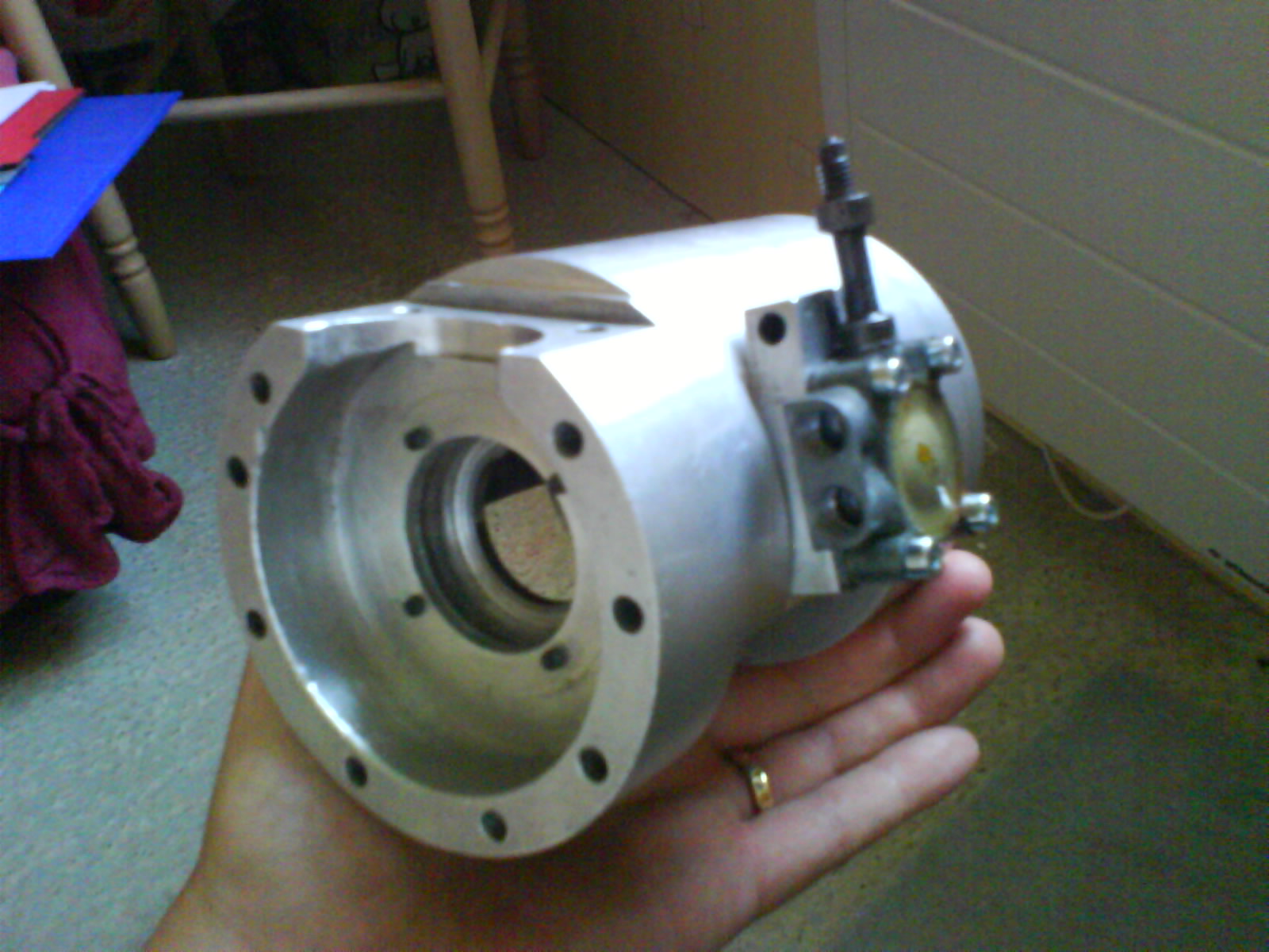

j ai vue le plan de ton carter origine si tu sort une serie , j en prend 1 de suite , j en suis a 2 de casser , le proto ( GPPS 2009 et le 3800 de course qui a peter coter galet ! ) .
a +
