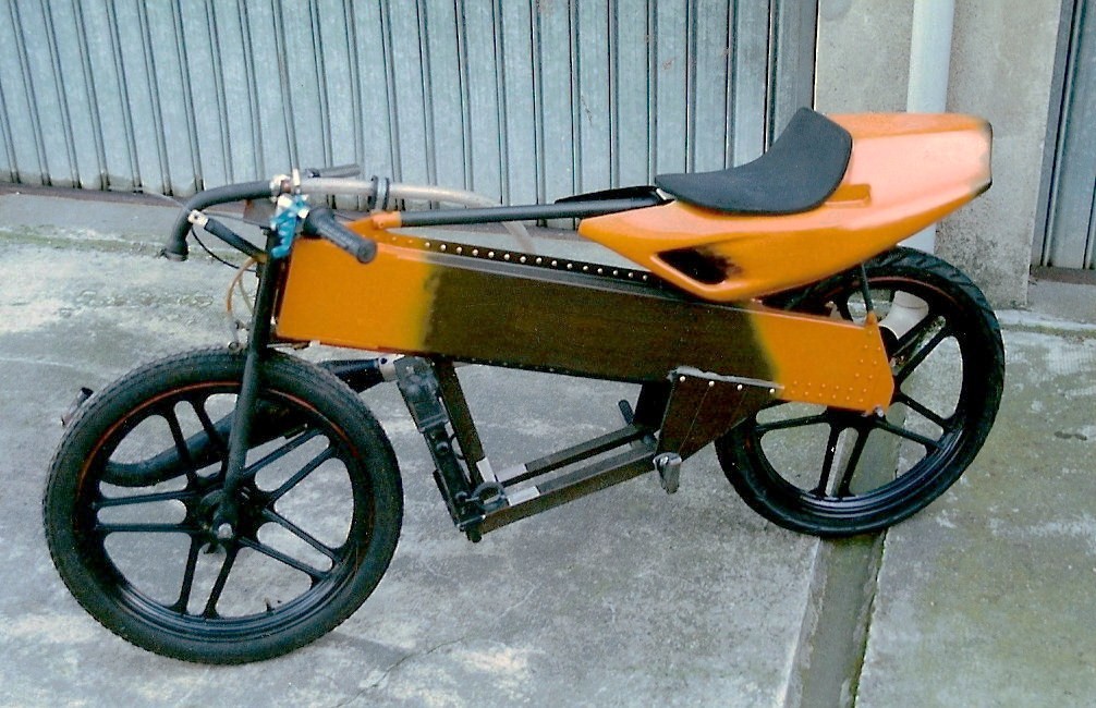

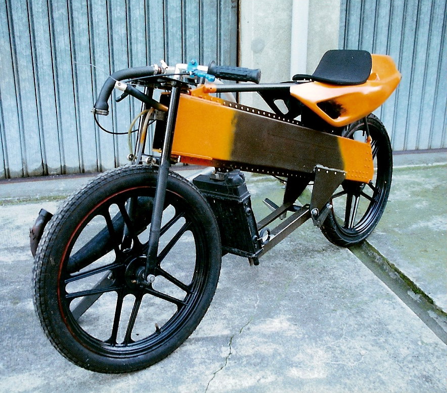

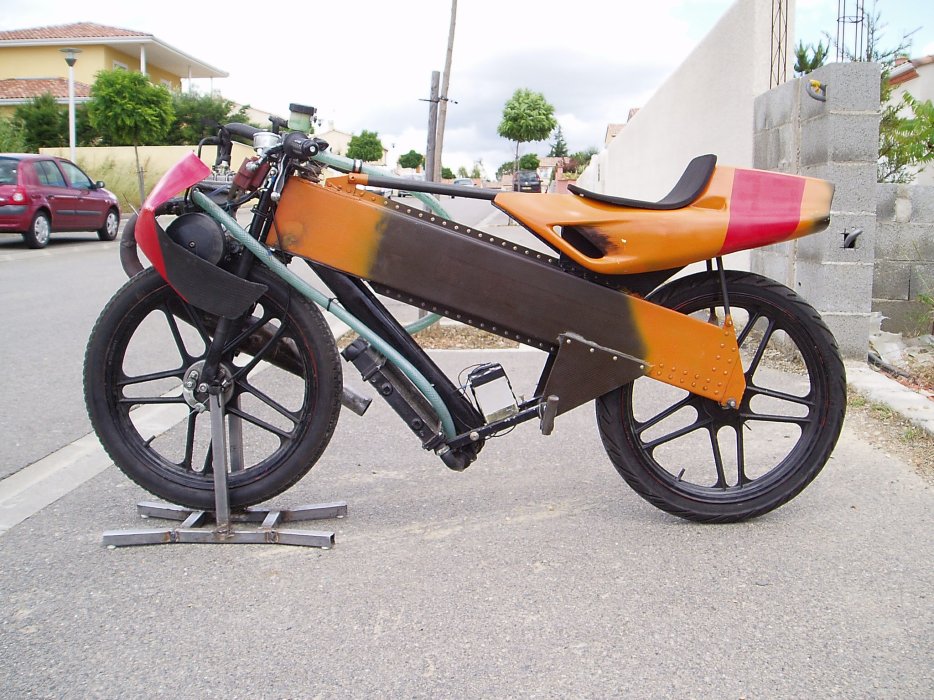

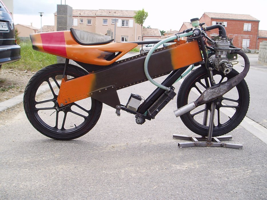

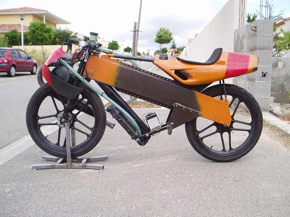

Cylindre liquide Bidalot GR2-4Transferts,
Bas-moteur maison "qui est gros",
Vilebrequin sur mesure-gros maneton,
Clapet 4 lames
Allumage PVL rotor interne,
Galet maison,
Cadre monopoutre en Carbone (type A350)
Réservoir 5l (verre/époxy - poids total:450gr)
poids total avec plein fait : 41.5 Kg
carbone/orange
1000 Kilometers
2300.00 EUR

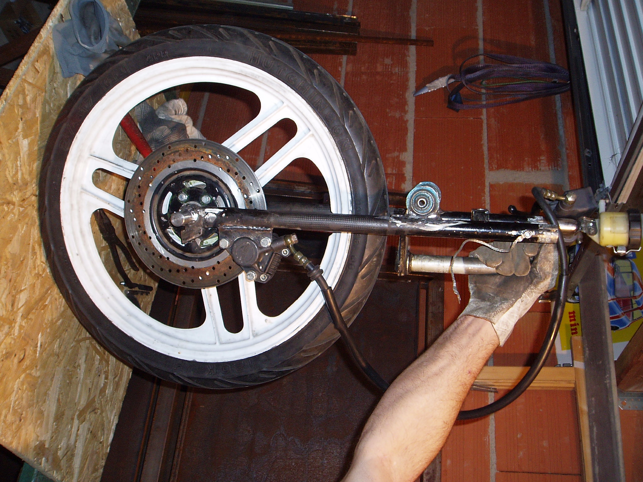

passage au frein a disque
11 Déc 2010, 10:13
11 Déc 2010, 10:13
Fourche Av / Suspension Modifications
Rating
Cost
Install
Created

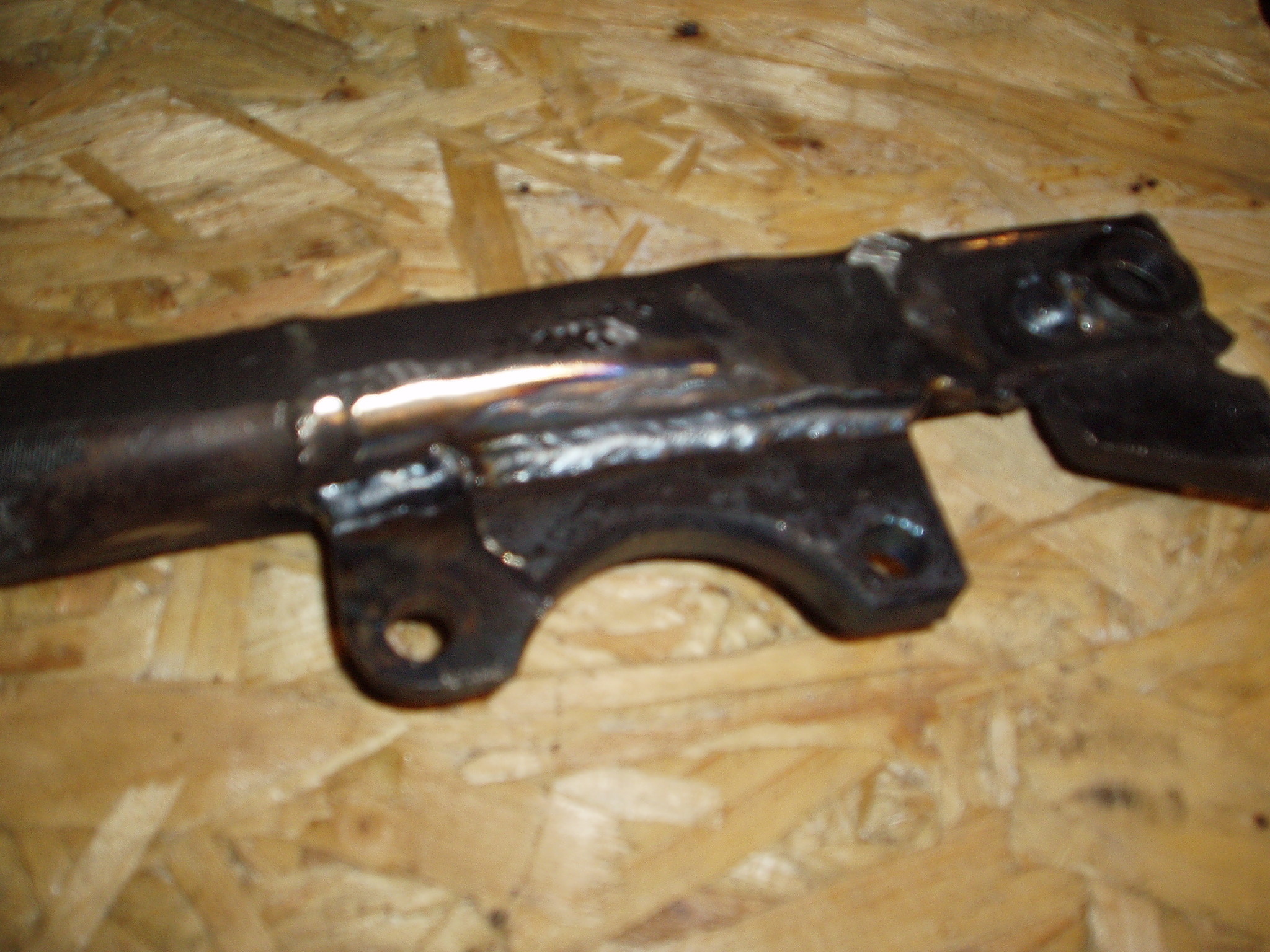

la fourche
11 Déc 2010, 10:14
11 Déc 2010, 10:14
passage au silent bloc

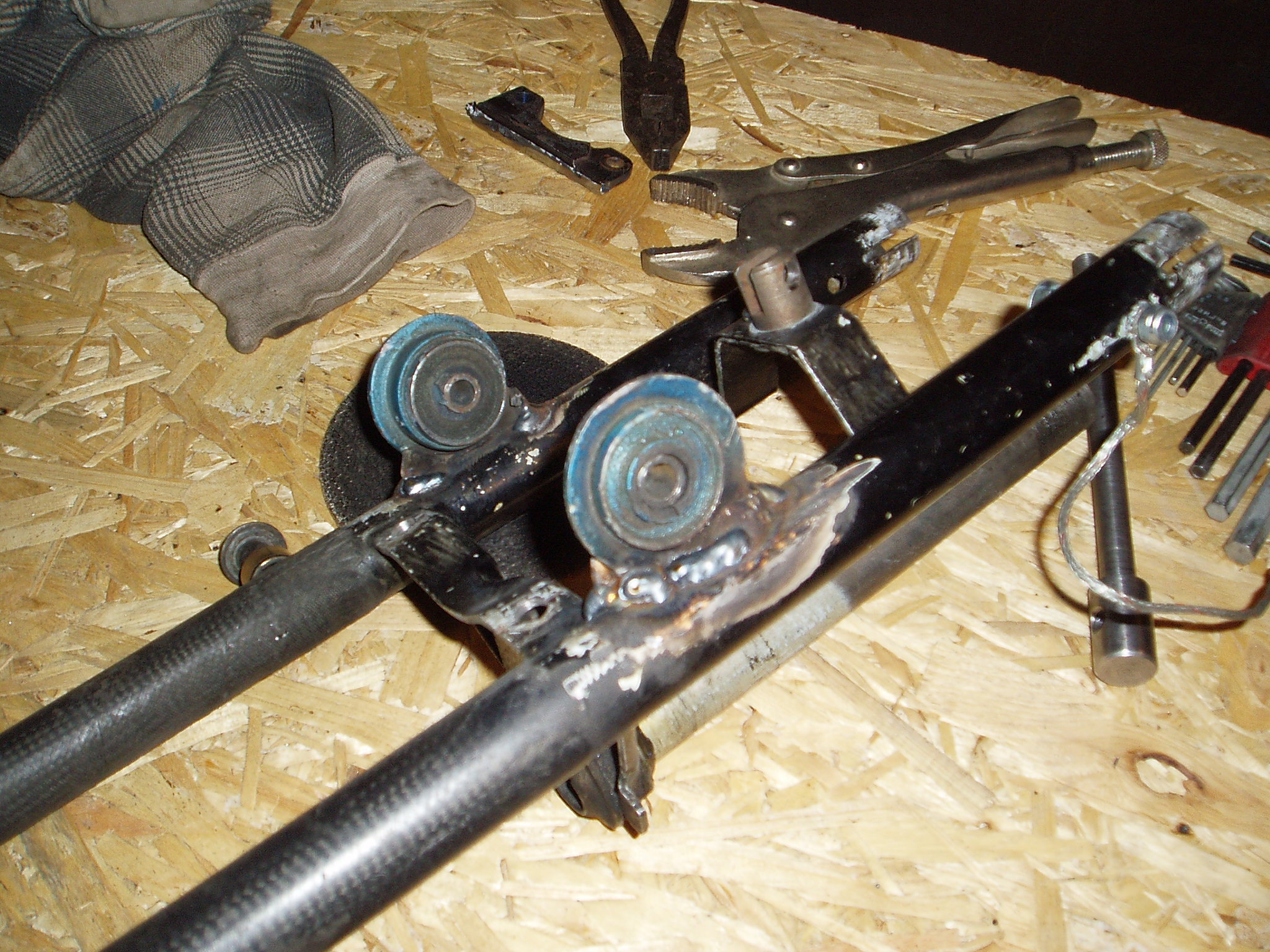

Galet Modifications
Rating
Cost
Install
Created
galet
11 Déc 2010, 10:06
11 Déc 2010, 10:06
