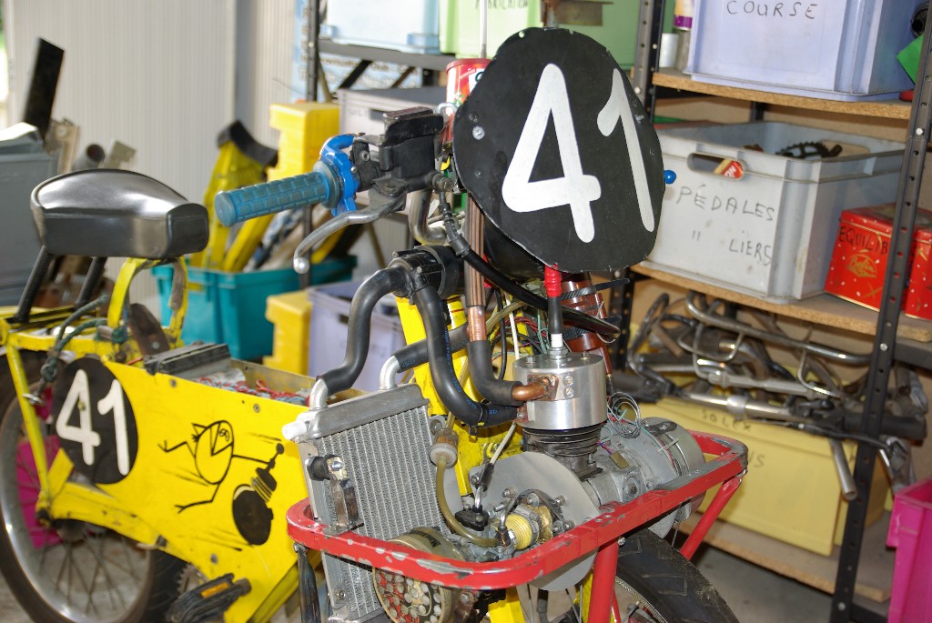

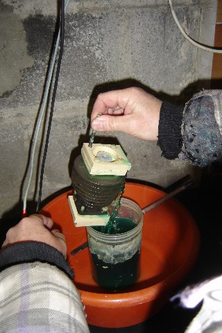

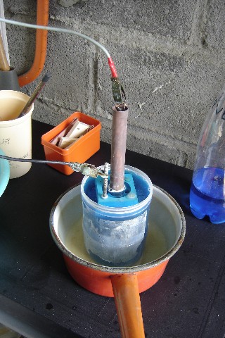

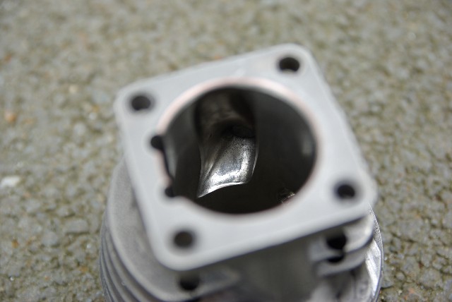

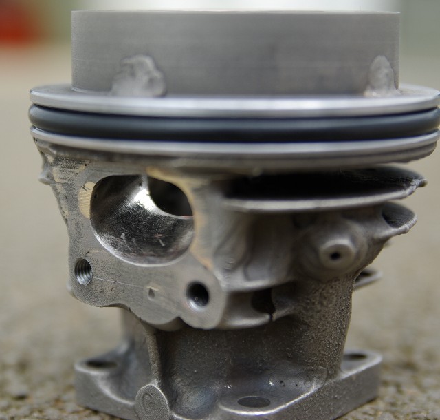

Cylindre: 4 tr sur base 1700 traité nickel sur base cuivre (fait maison)

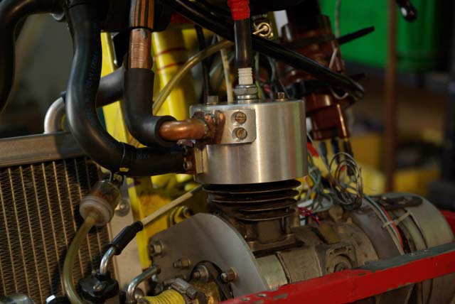

Refroidissement: Liquide (cylindre+culasse) avec
transferts apparents
Vilo: origine

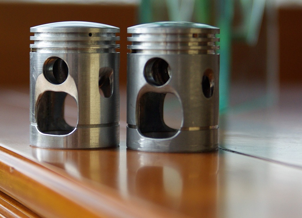

Piston, bielle : origine
Galet: usiné 42 mm
Carbu: dellorto PHVB 22
Culasse: Maison RV 7,9 squish 0,6
Pot: Maison avec silencieux maison
Allumage: Avance variable programmable maison
Diagrames: ech 165, Tr: 116
Couple Max :8000
Regime Max: 10500 tr/min (limité)
Plage d'utilsation du moteur: 5000-10500

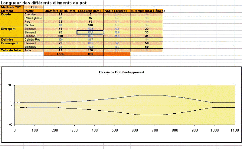

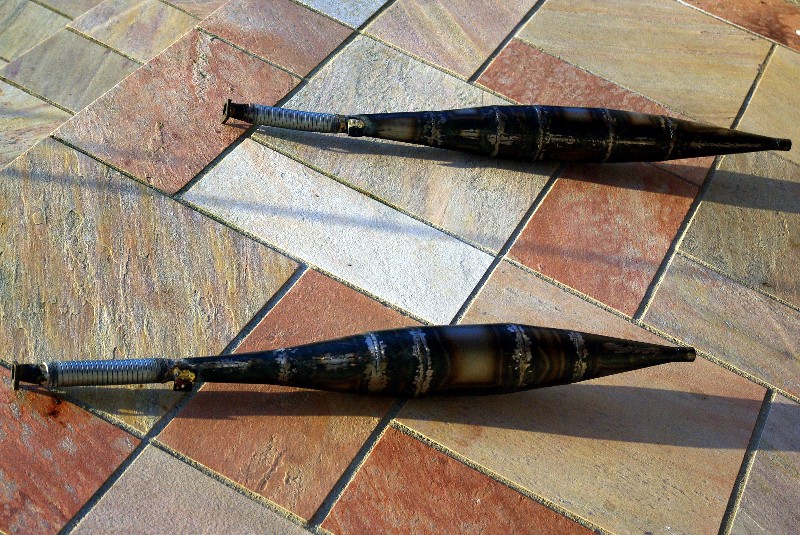

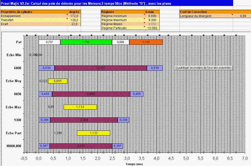

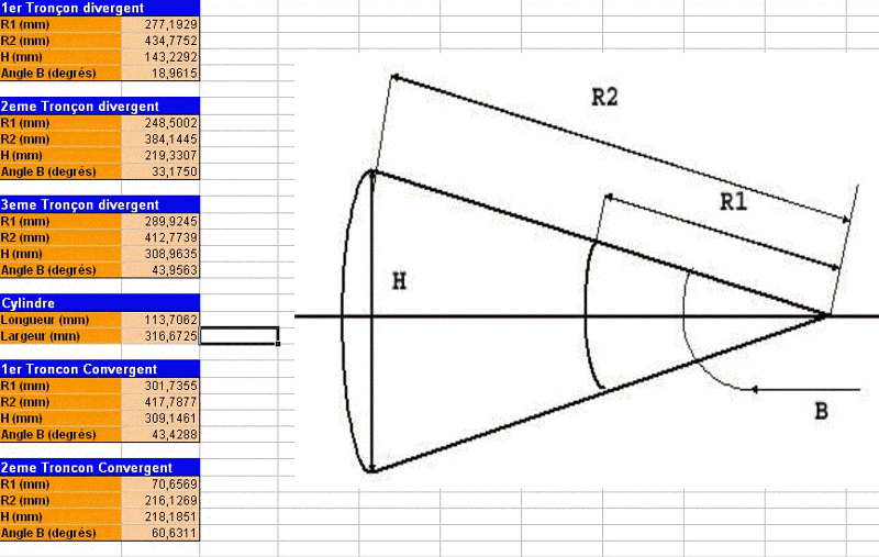

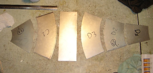

  • Calcul du Pot
    10
    07 Déc 2006, 22:03
    07 Déc 2006, 22:04
  • Decoupe pot
    07 Déc 2006, 21:51
    07 Déc 2006, 21:51

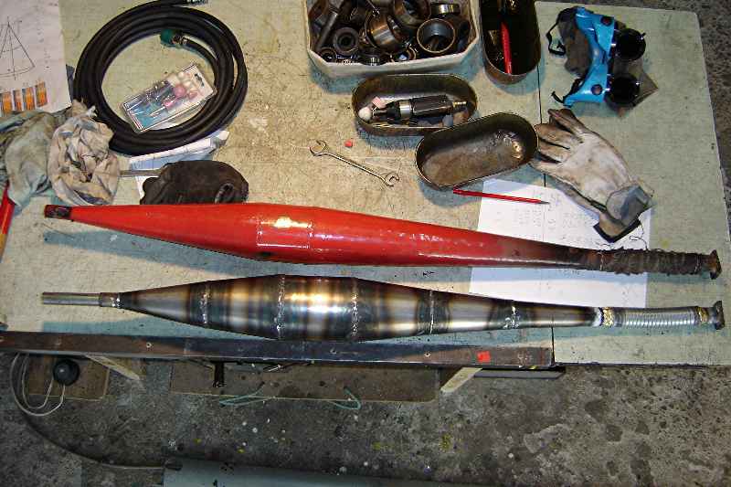

  • Echappement calculé maison
    10
    27 Avr 2011, 09:47
    27 Avr 2011, 09:47
  • Pipes 2010
    10
    15 Mar 2010, 20:08
    15 Mar 2010, 20:08
  • Plan Pot
    27 Avr 2011, 09:48
    27 Avr 2011, 09:48

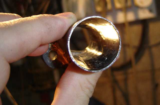

  • Polissage pipe
    10
    07 Déc 2006, 21:47
    07 Déc 2006, 21:47
  • Pot Maison
    10
    18 Nov 2006, 22:56
    18 Nov 2006, 23:01

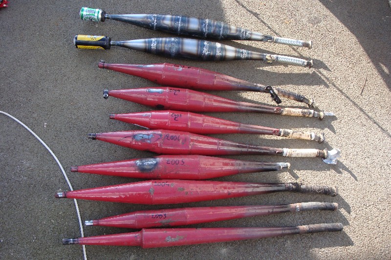

  • Pots 2001-2010
    16 Mar 2010, 21:10
    16 Mar 2010, 21:11
  • Pots 2010
    15 Mar 2010, 20:07
    15 Mar 2010, 20:07

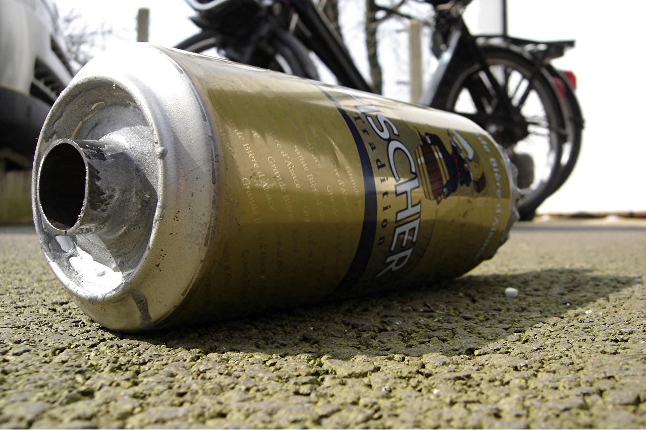

  • Silencieux Pelforth Blonde
    7
    1.00
    01 Juin 2009, 21:02
    01 Juin 2009, 21:02

  • plan troncons
    07 Déc 2006, 22:08
    07 Déc 2006, 22:08

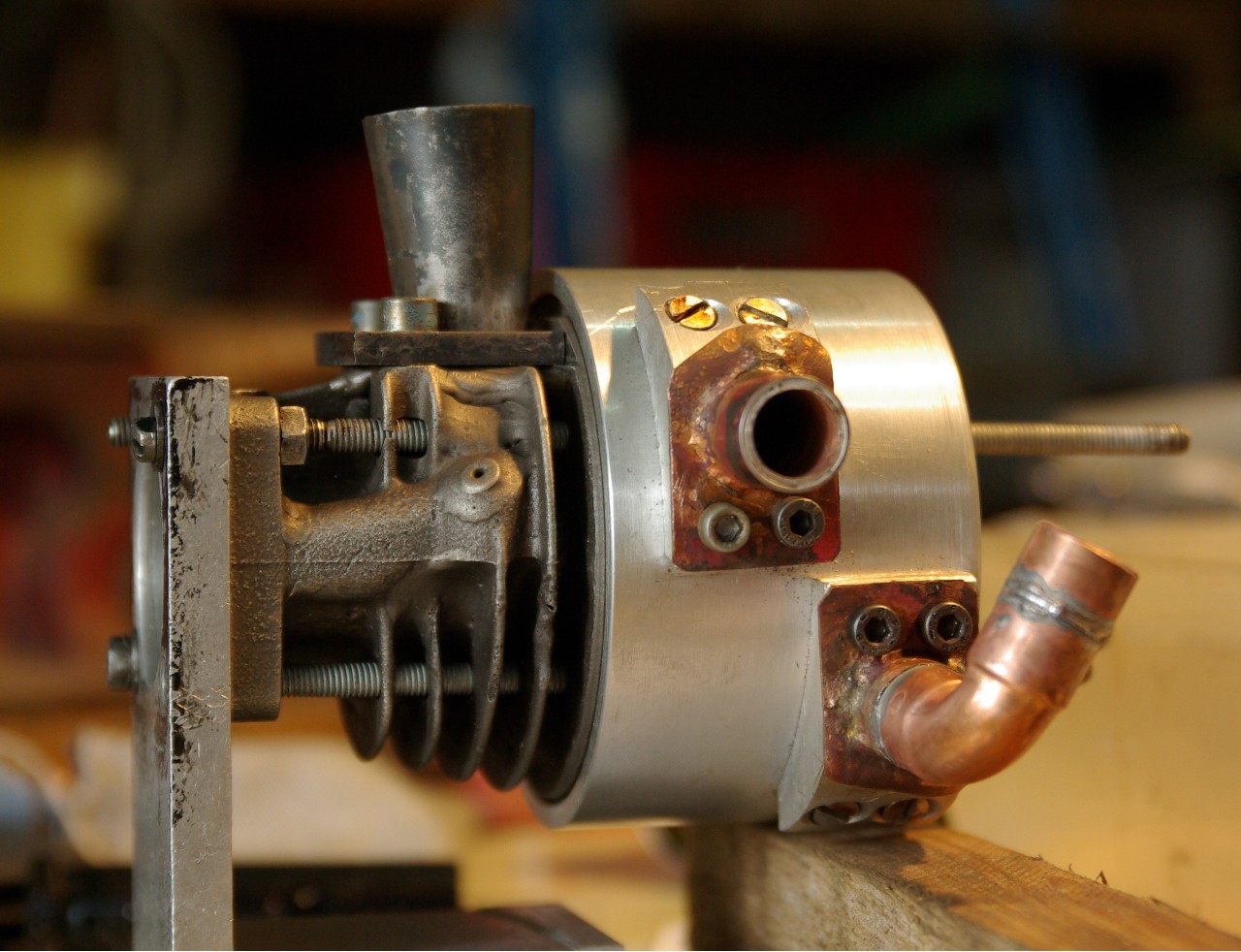

  • 2007: Refroidissement Semi-liquide par aspertion d'eau sur le cylindre
    7
    13 Jan 2007, 16:29
    24 Mar 2008, 11:23

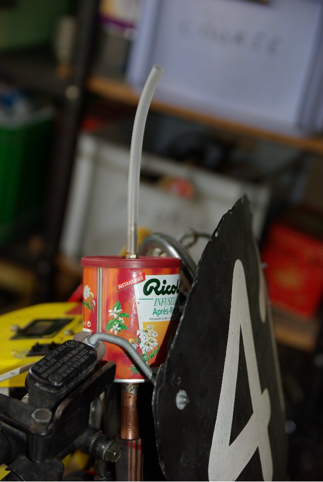

  • Coccote Eau + air
    24 Mar 2008, 11:40
    24 Mar 2008, 11:40

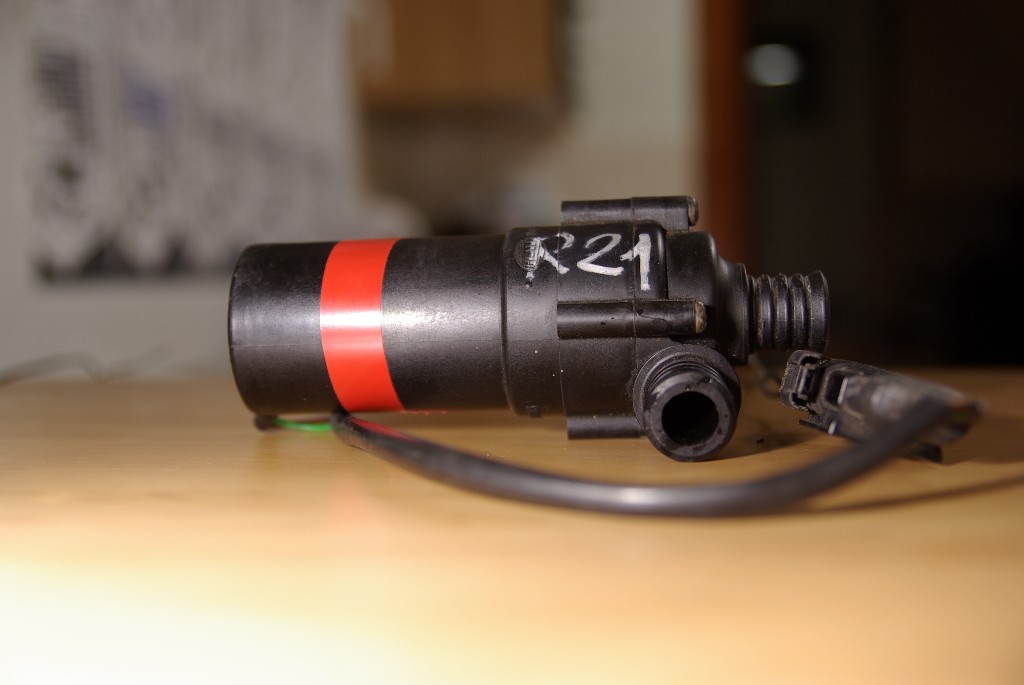

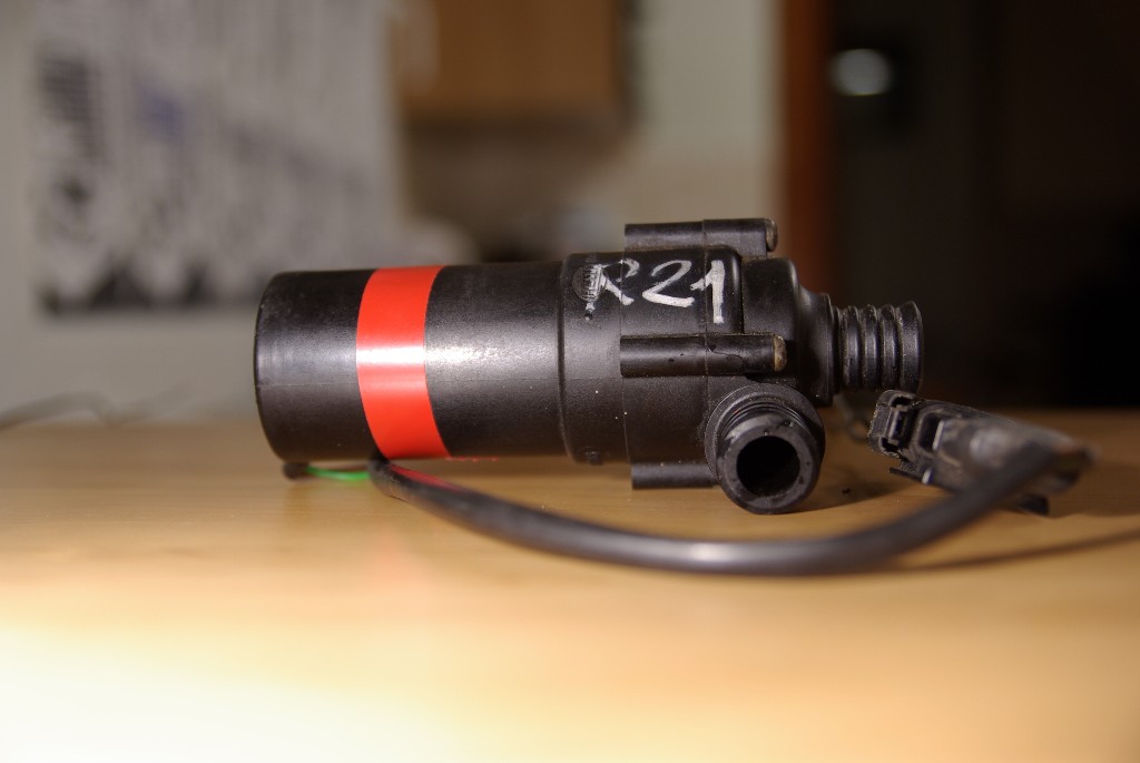

  • Pompe à eau R21 GTD
    5
    15.00
    24 Mar 2008, 11:33
    01 Avr 2008, 21:30
  • Radiateur
    8
    30.00
    24 Mar 2008, 11:23
    24 Mar 2008, 11:23
  • Vase d'expansion
    10
    1.00
    24 Mar 2008, 11:28
    24 Mar 2008, 11:29
  • cocotte
    10
    24 Mar 2008, 11:25
    24 Mar 2008, 11:25

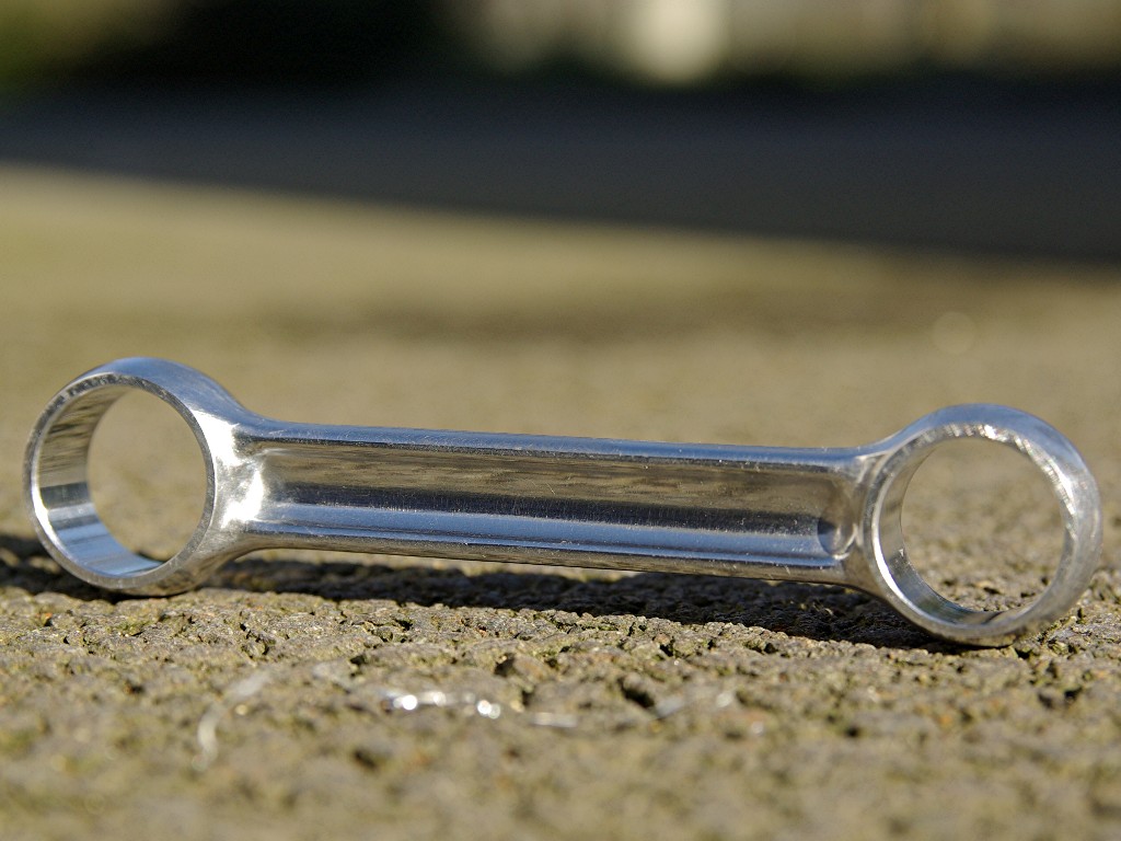

  • Origine polie
    25.00
    07 Déc 2006, 22:44
    04 Mar 2008, 21:50

  • 2010: Nickel Raté
    1
    12 Juil 2010, 21:04
    12 Juil 2010, 21:04

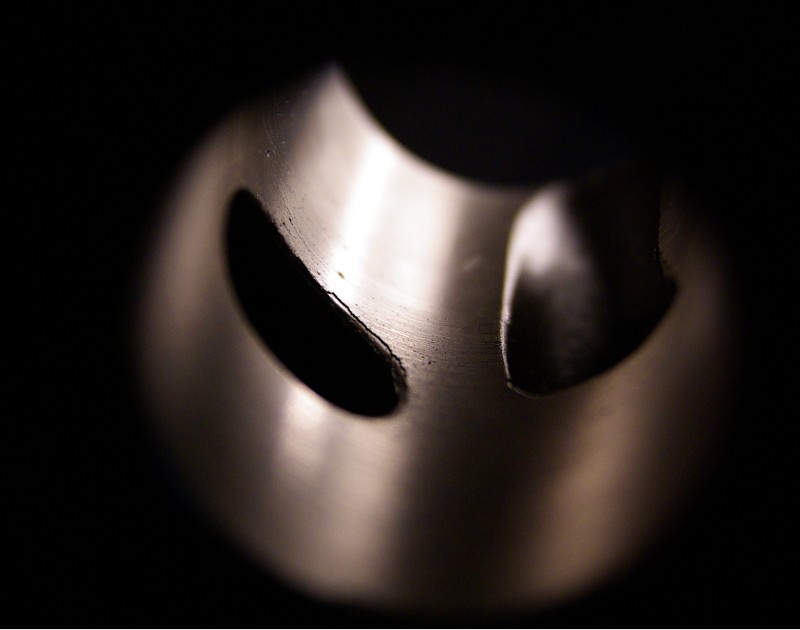

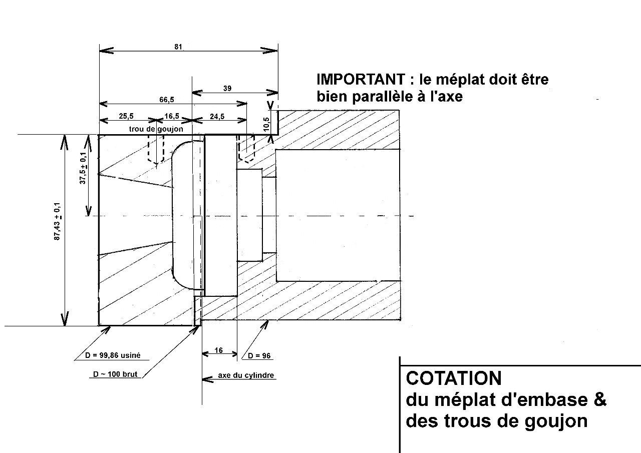

  • Cylindre de l'extérieur
    28 Mai 2008, 20:50
    28 Mai 2008, 20:50
  • Echappement Poli
    28 Mai 2008, 20:53
    28 Mai 2008, 22:57

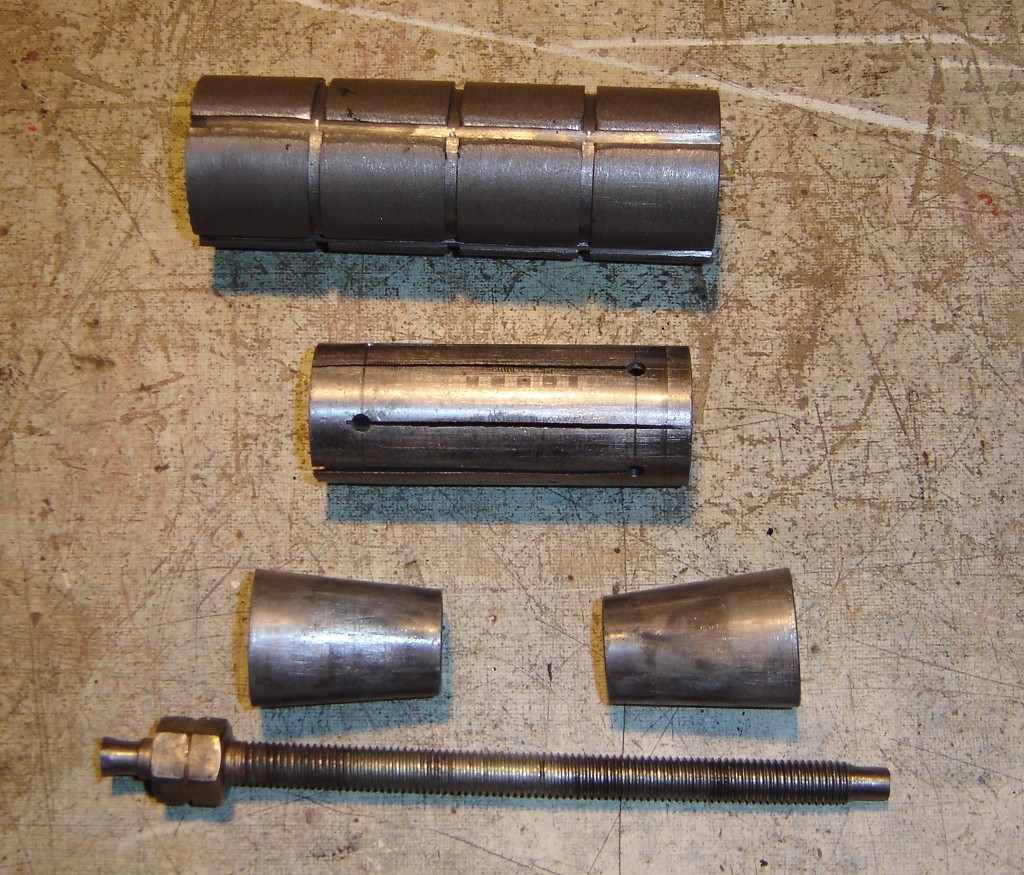

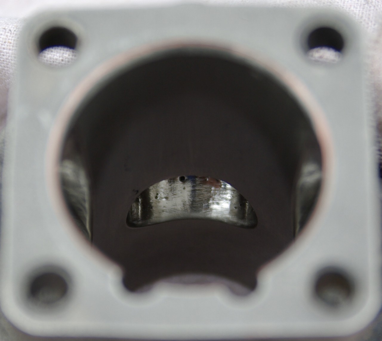

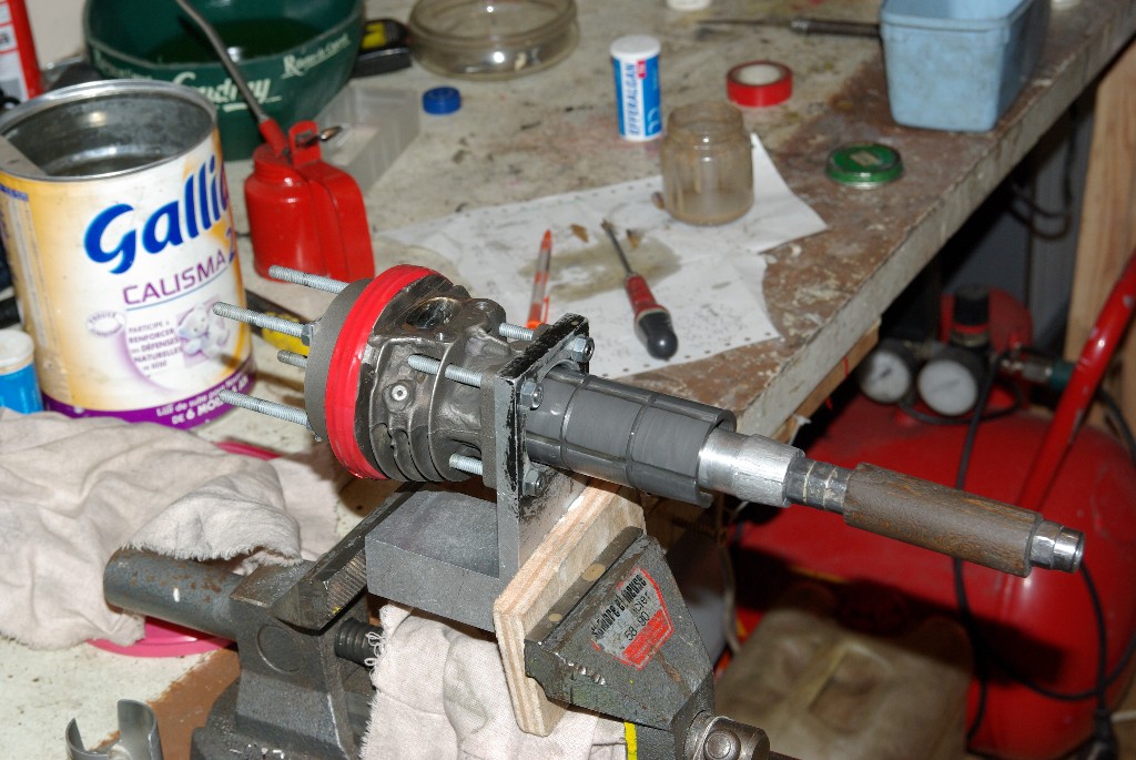

  • Rodage Manuel & polissage lumieres
    07 Déc 2006, 21:36
    07 Déc 2006, 22:21
  • Rodoir démonté
    8
    02 Avr 2008, 21:34
    02 Avr 2008, 21:34

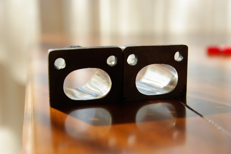

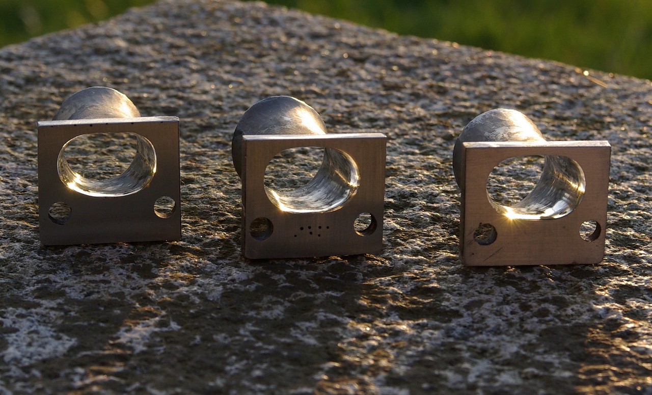

  • Transferts
    28 Mai 2008, 20:55
    28 Mai 2008, 20:55

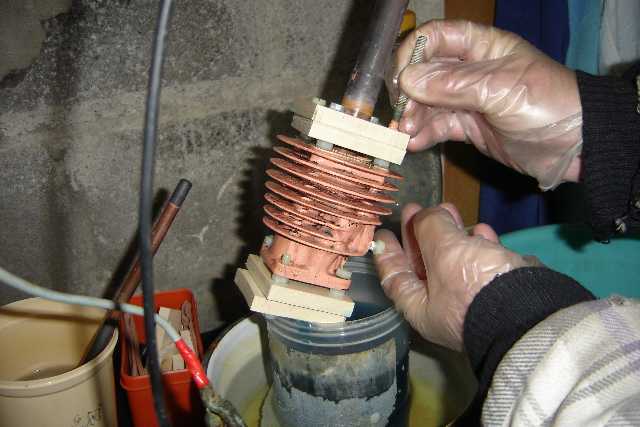

  • cuivrage
    10
    18 Nov 2006, 22:53
    07 Déc 2006, 21:30
  • cuivrage fini
    10
    07 Déc 2006, 21:31
    07 Déc 2006, 21:31

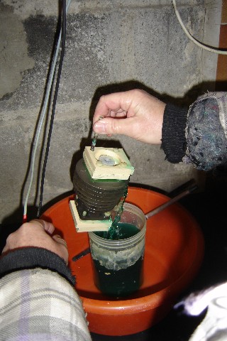

  • nickelage
    07 Déc 2006, 21:33
    07 Déc 2006, 21:33
  • nickelage fini
    07 Déc 2006, 21:35
    07 Déc 2006, 21:35
  • rodoir Manuel
    01 Avr 2008, 21:36
    02 Avr 2008, 21:30

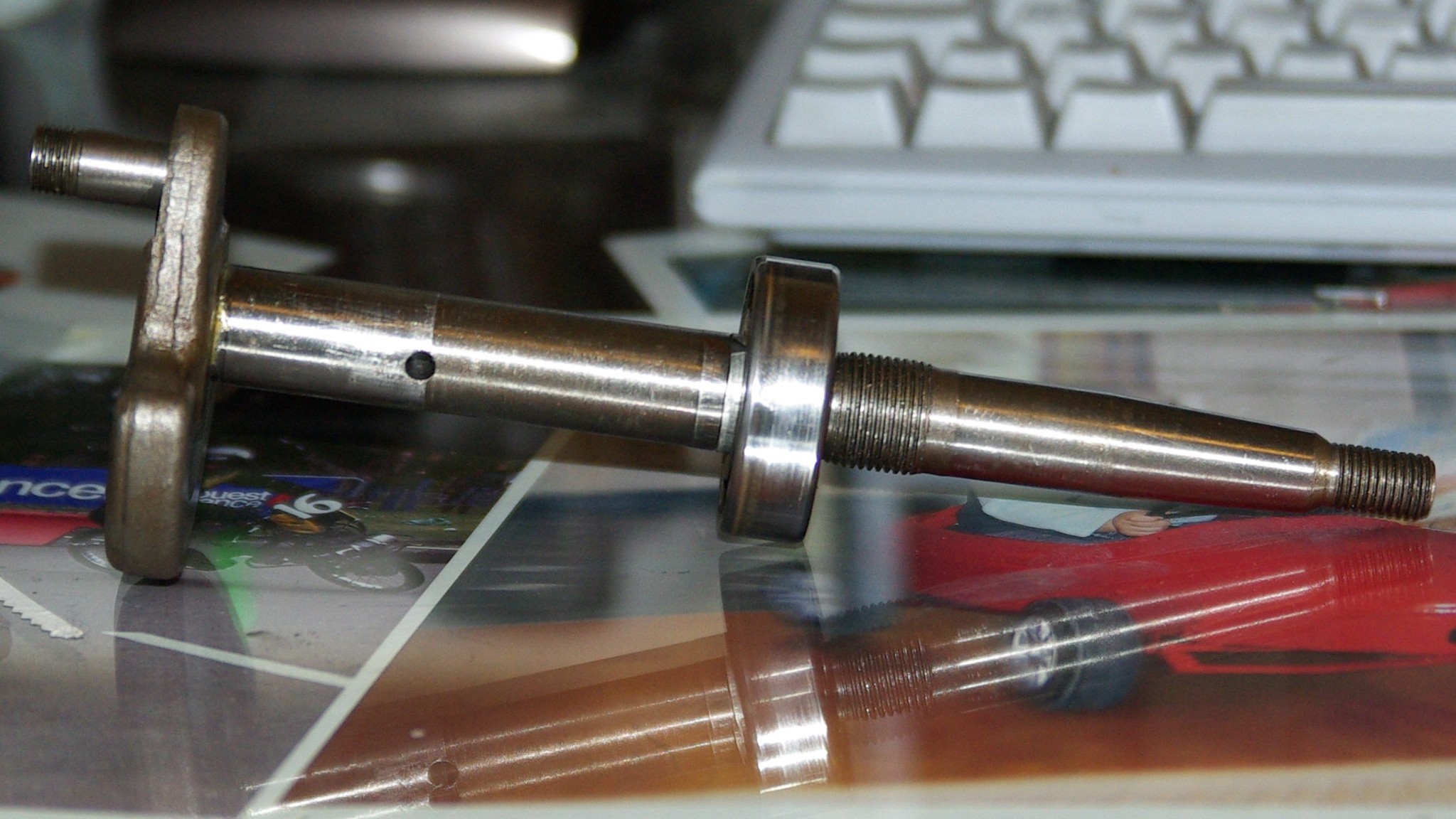

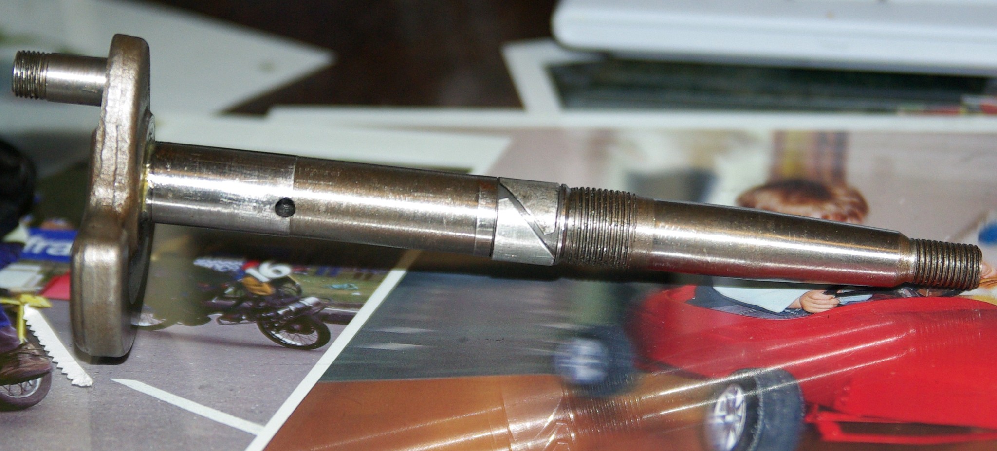

  • Vilbrequin avec son 2eme roulement
    25.00
    24 Nov 2009, 21:39
    24 Nov 2009, 21:39

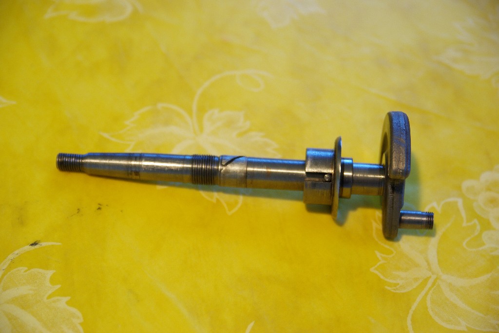

  • Vilebrequin d'origine hongroise modifié
    7
    25.00
    24 Nov 2009, 21:37
    24 Nov 2009, 21:38

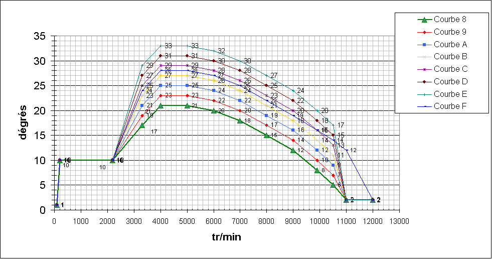

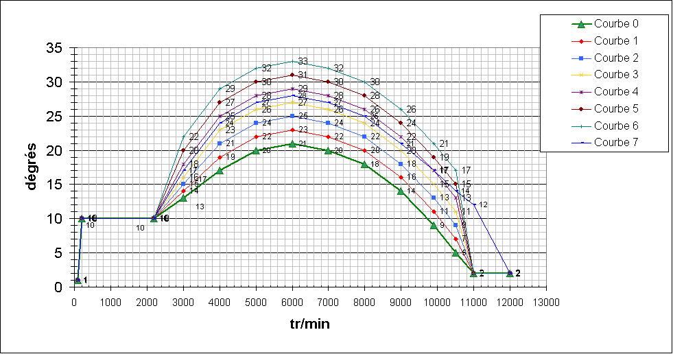

  • Allumage à avance variable
    9
    18 Nov 2006, 21:56
    01 Avr 2008, 21:27
  • Courbes 2007
    01 Avr 2008, 21:29
    01 Avr 2008, 21:29
  • Courbes d'avances 2008
    01 Avr 2008, 21:28
    01 Avr 2008, 21:28

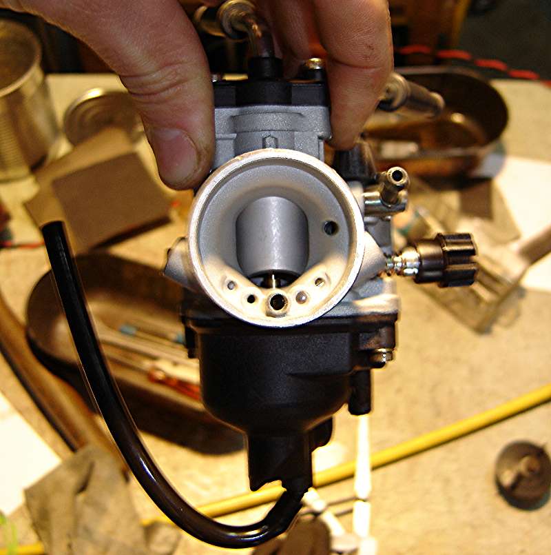

  • PHVB 22
    10
    90.00
    18 Nov 2006, 21:57
    12 Jan 2007, 23:09

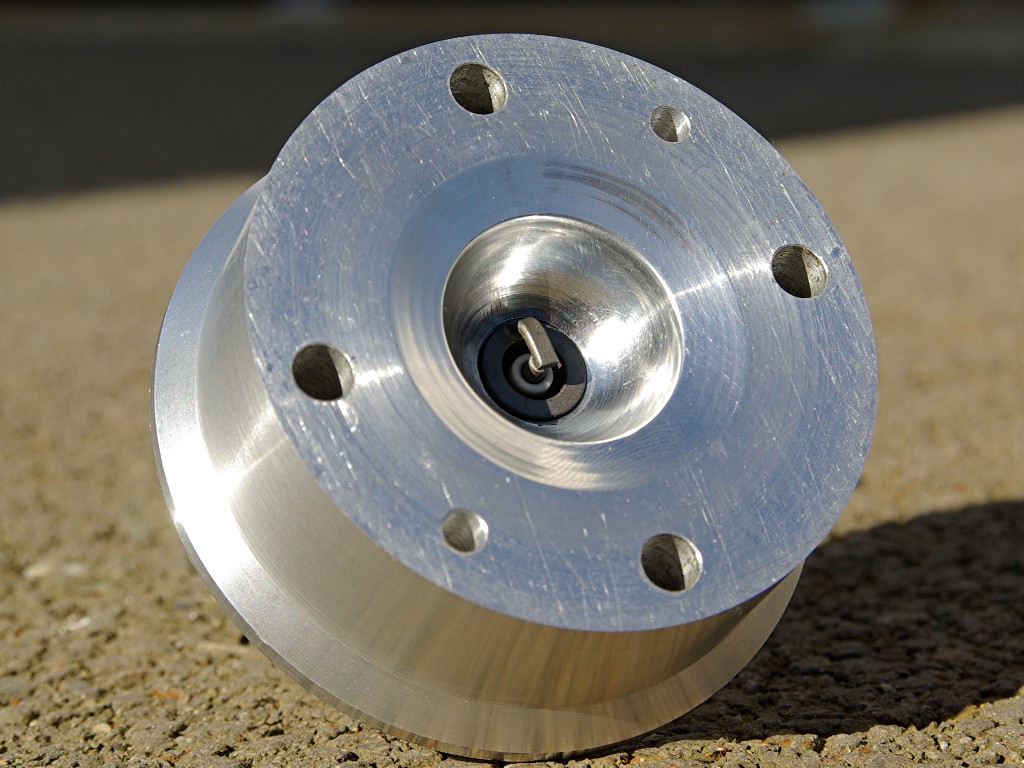

Culasse Modifications
  • Modification
    Rating
    Cost
    Install
    Created
  • Culasse Maison (liquide pour 2008)
    8
    06 Jan 2007, 23:07
    10 Fév 2008, 10:09

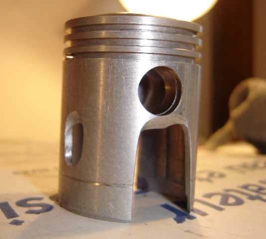

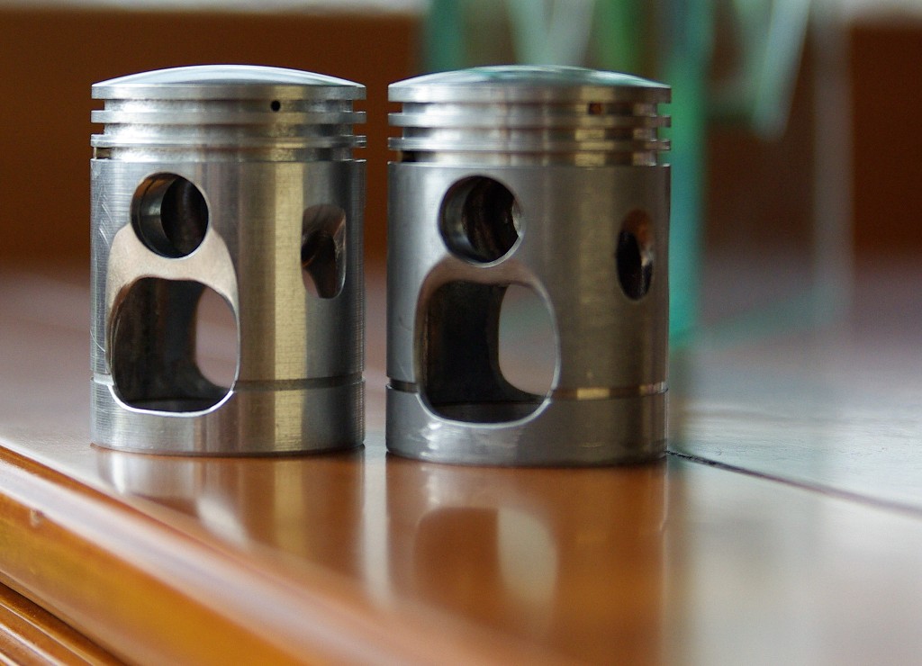

  • 2007: piston bretille juppe longue
    5
    25.00
    07 Déc 2006, 21:44
    24 Mar 2008, 21:09
  • 2008: Piston "FDM" juppe longue
    5
    25.00
    17 Mar 2007, 22:29
    24 Mar 2008, 11:20
  • 2010: Bretille juppe longue axe court
    5
    20.00
    12 Juil 2010, 20:58
    12 Juil 2010, 20:59

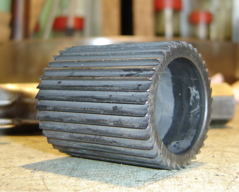

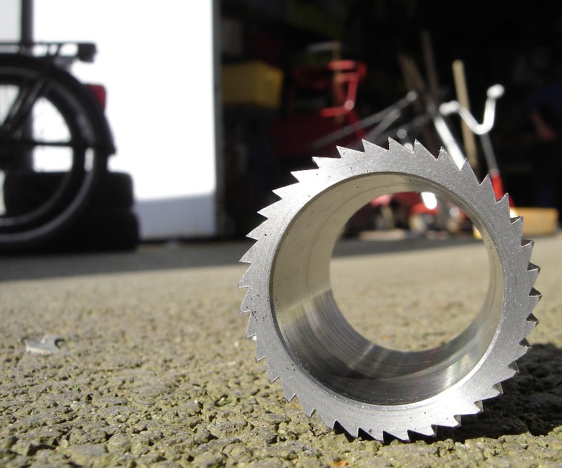

  • 2007 Galet trempé maison
    8
    17 Déc 2006, 21:05
    20 Sep 2009, 17:49
  • 2007 Galet usiné 100Cr6
    90.00
    10 Mar 2007, 23:52
    20 Sep 2009, 17:48

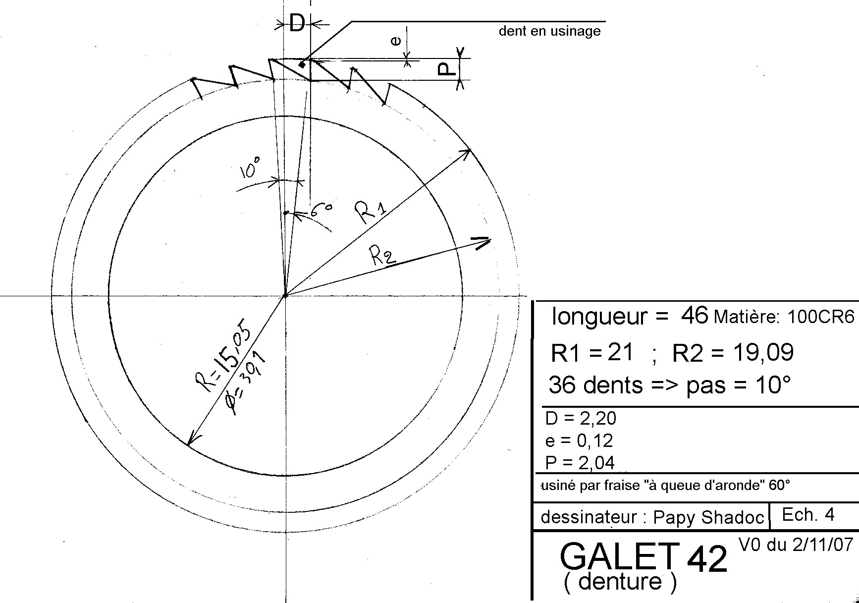

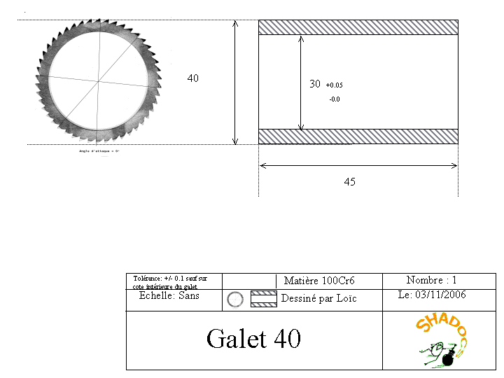

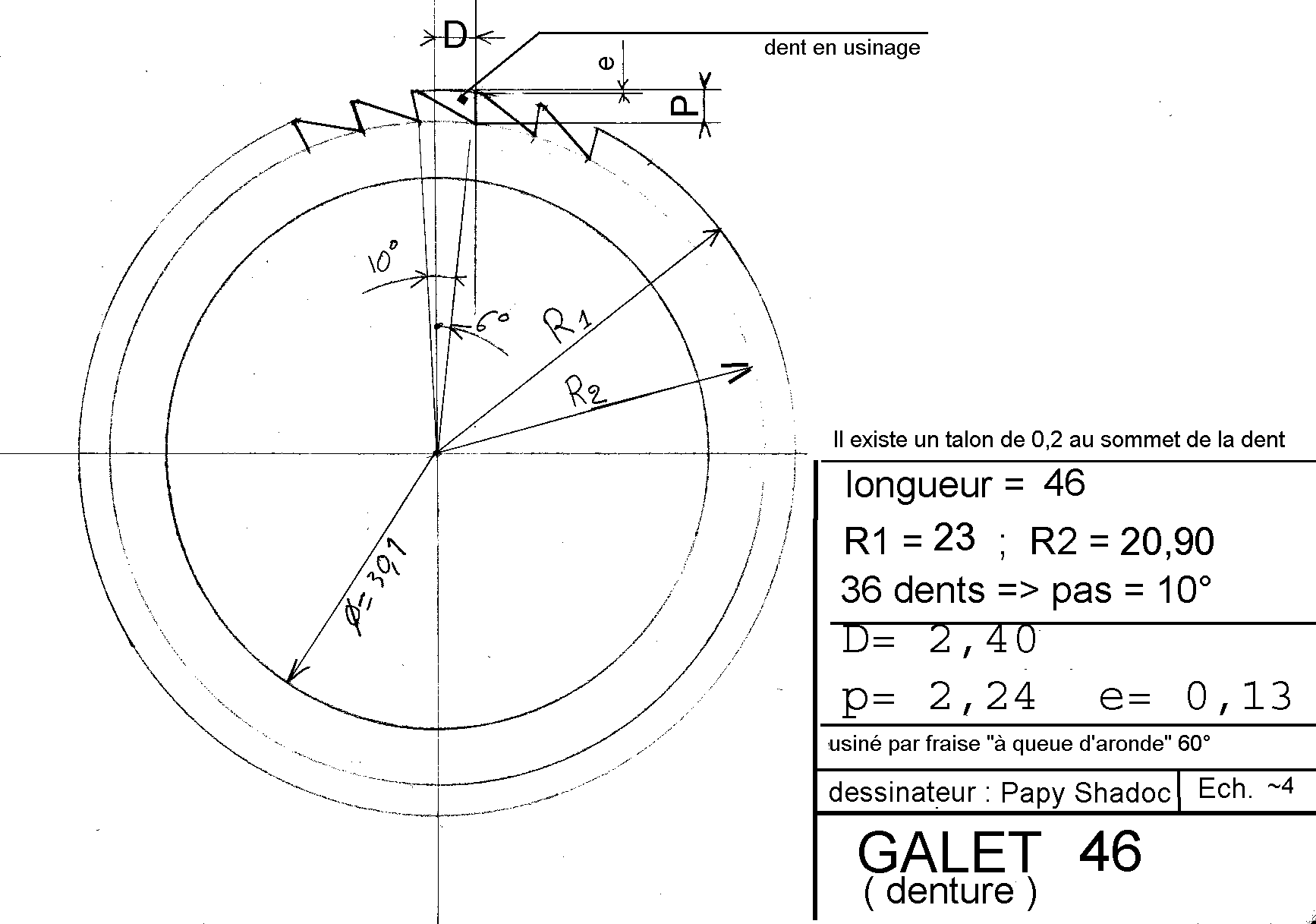

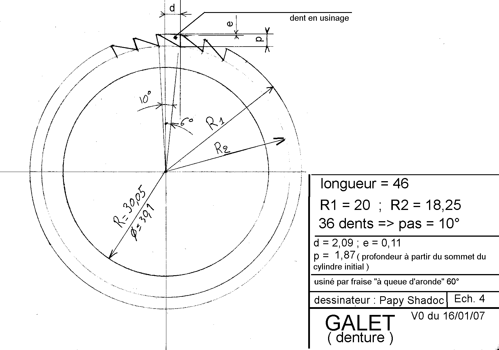

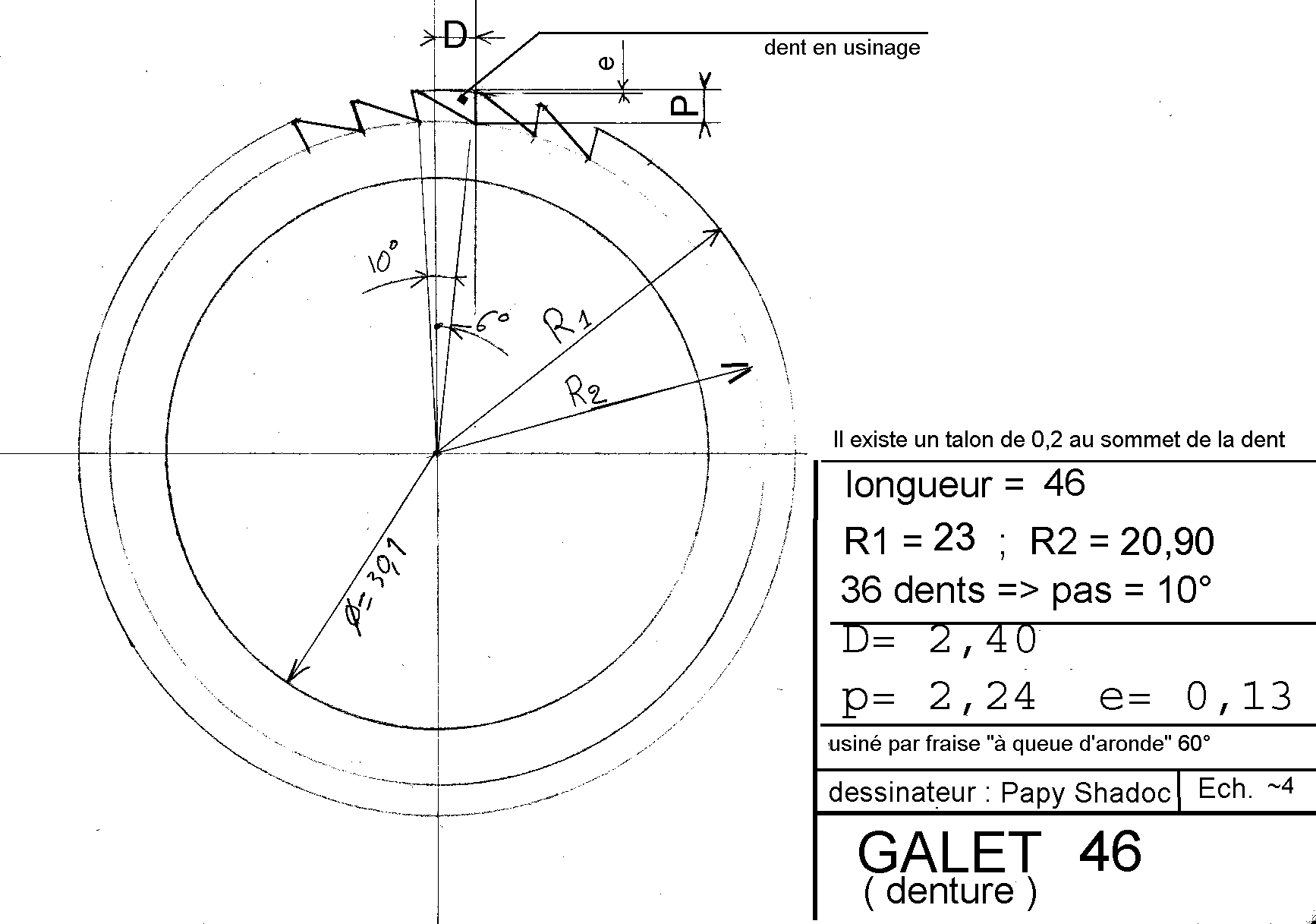

  • Plan dents Galet 46 mm
    10
    20 Sep 2009, 17:44
    20 Sep 2009, 17:45
  • Plan dents Galet 48 mm
    10
    20 Sep 2009, 17:46
    20 Sep 2009, 17:46

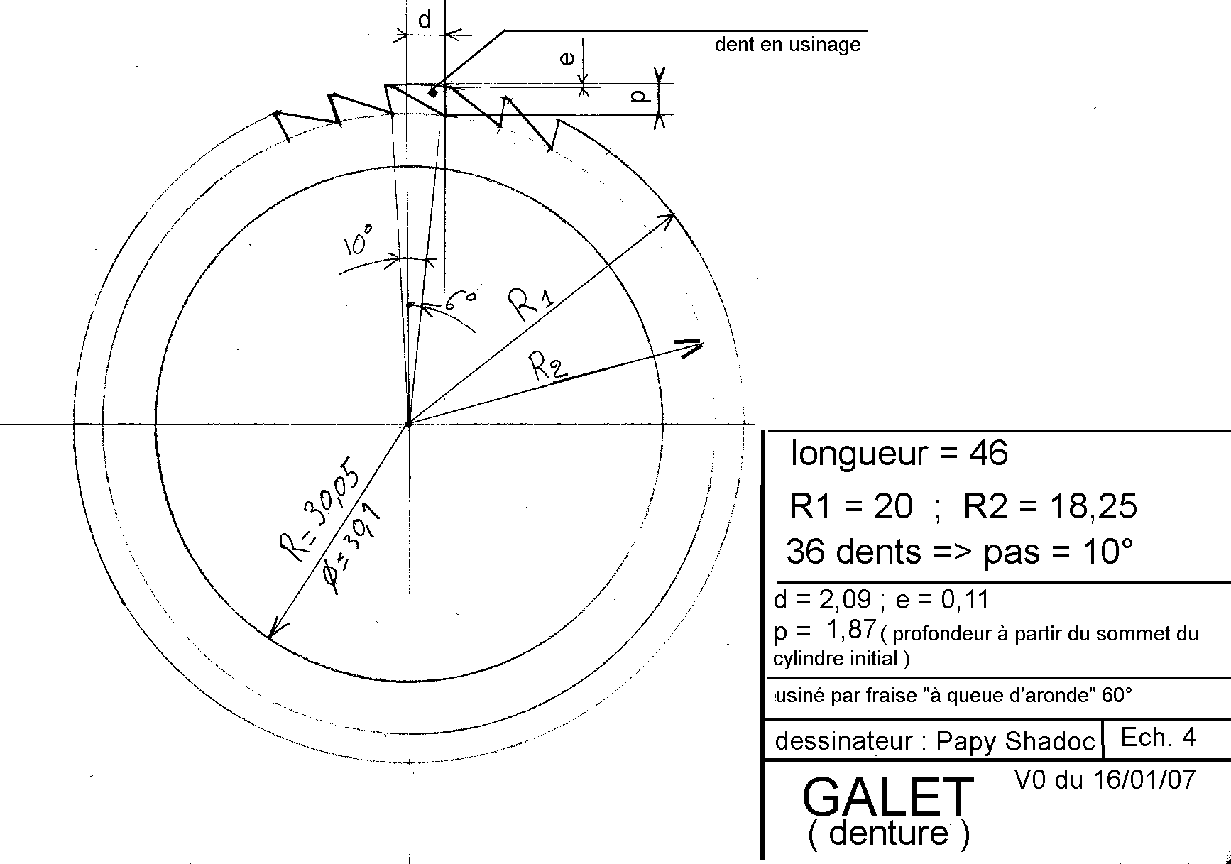

  • Plan dents galet 40 mm
    10 Mar 2007, 23:53
    01 Avr 2008, 21:43
  • Plan dents galet 42 mm
    8
    03 Sep 2009, 20:32
    03 Sep 2009, 20:33
  • Plan dents galet 44 mm
    03 Sep 2009, 20:34
    03 Sep 2009, 20:34

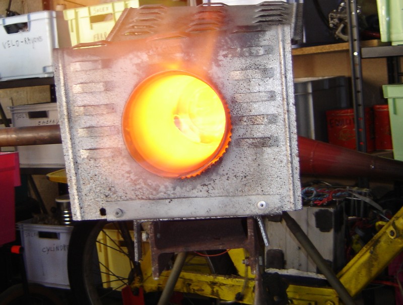

  • four a tremper les galets
    10 Mar 2007, 23:52
    10 Mar 2007, 23:52

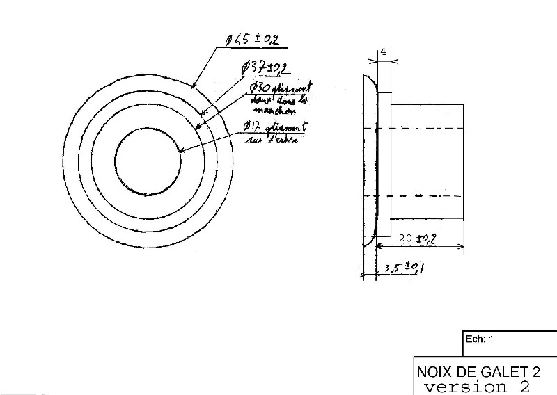

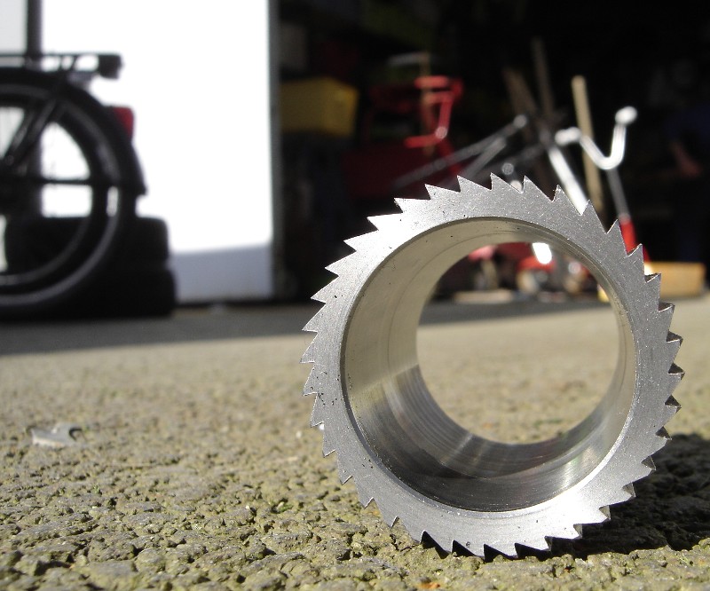

  • noix de galet 1
    8
    11 Avr 2007, 22:22
    11 Avr 2007, 22:22
  • noix de galet 2
    8
    11 Avr 2007, 22:22
    24 Mar 2008, 11:41

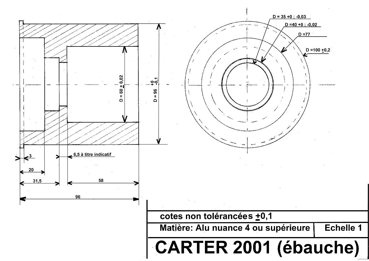

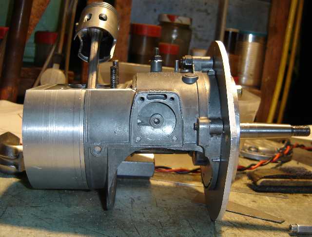

  • Carter usiné
    10
    07 Déc 2006, 22:36
    13 Jan 2007, 19:43

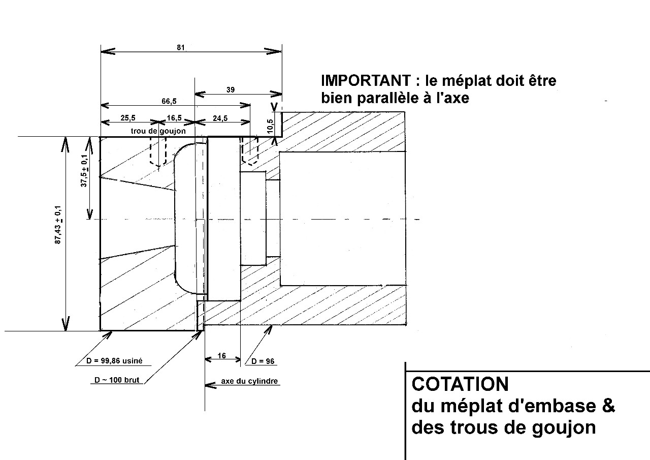

  • Meplat carter + couvercle
    29 Mar 2007, 21:19
    29 Mar 2007, 21:19
  • Plan du carter
    7
    29 Mar 2007, 21:17
    29 Mar 2007, 21:20

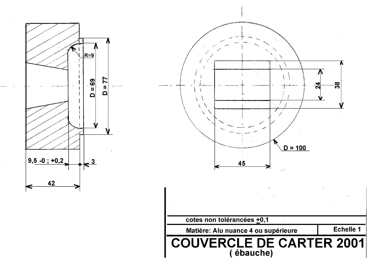

  • Plan du couvercle
    7
    29 Mar 2007, 21:15
    29 Mar 2007, 21:15

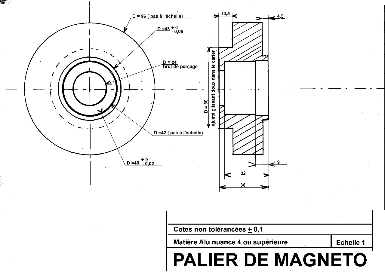

  • Plan palier Magnéto
    10
    29 Mar 2007, 21:25
    29 Mar 2007, 21:26

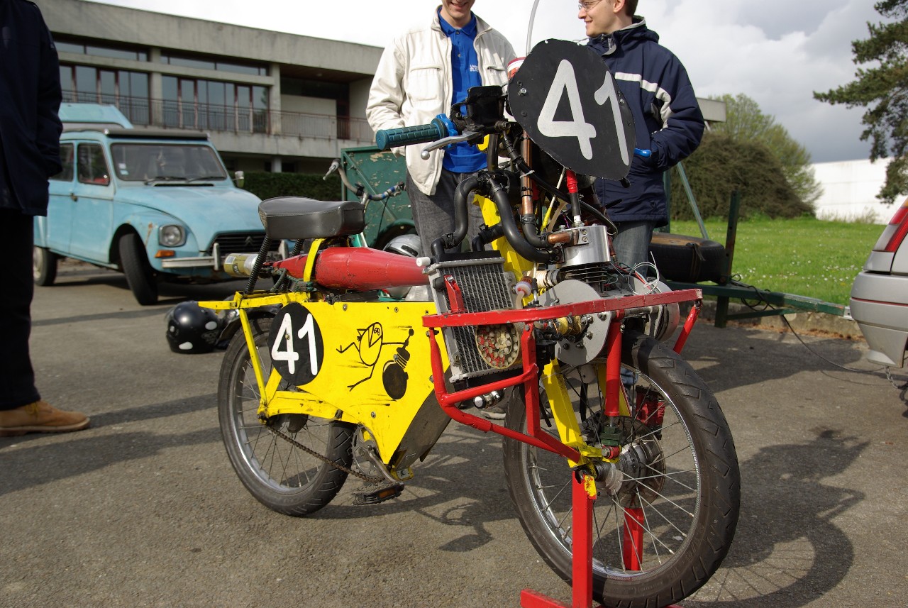

un mythe du rns en plus sur le forum , attention on va faire de l' espionnage mecanique!! des courses en chpt de bretagne 2007 ?
dragoon 29
Messages: 374
de debecos le 18 Avr 2007, 12:19
A quand le shadoc's en challenge de bretagne ?????

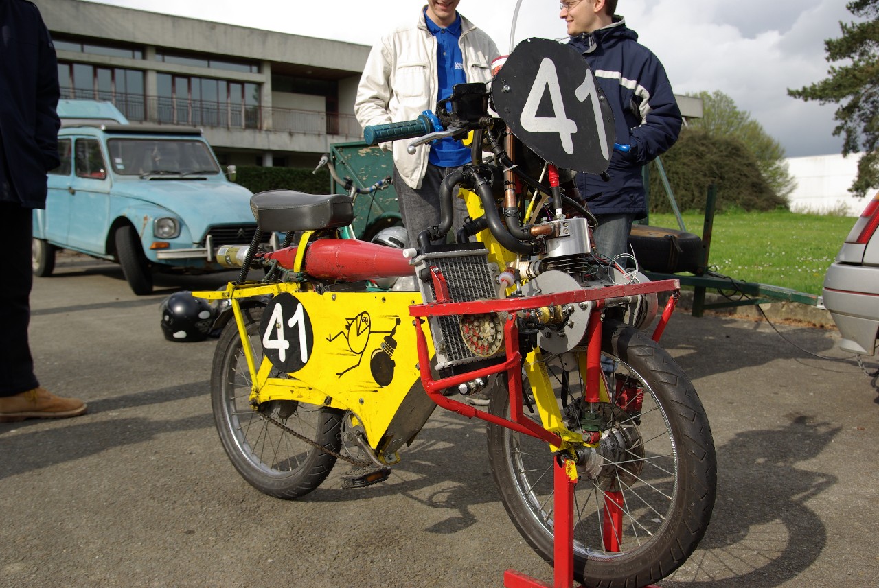

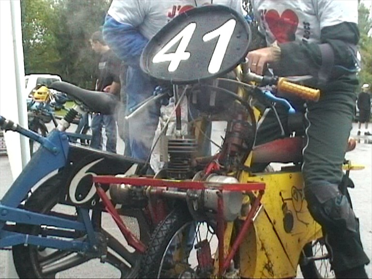

de Titi le 06 Mai 2007, 08:09
Si je vois bien sur la photo, c'est un proto avec pédalier?????
Et bonjour celui qui ce trouve derrière avec la sortie d'échappement!!!!!!
Titi
Messages: 641
de shadocs le 09 Mai 2007, 21:33
Non non tu n'as pas révé , c'est bien un proto a pédale
chose quazi généralisée sur le RNS ... vu le circuit sinueux
c'est bien pratique

Magnifique travail sur les pots, RESPECT !
David.
de will_bzh le 20 Mai 2010, 09:04
bravo pour ta victoire impérial au rock'n solex 2010
et bravo aussi pour la performance juste incroyable de ta machine, j'suis sur le cul : un tours d'avance sur presque tous le monde a la vitesse ... du jamais vu !!
et quelle allonge il a ce moteur coupleux ! il a pris combien ?12/13000 trs non ??
encore bravo
will
will_bzh
Messages: 545
  • YIM
de shadocs le 20 Mai 2010, 12:10
Non no 10700-10800 dans la descente pas plus
car on le bride
du coup il marche à 10800 en descente et 10400 en côte
