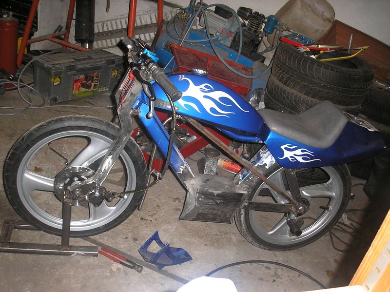

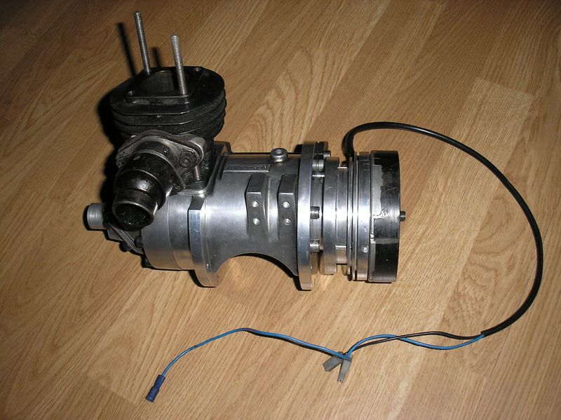

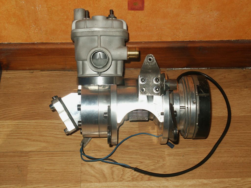

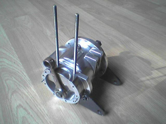

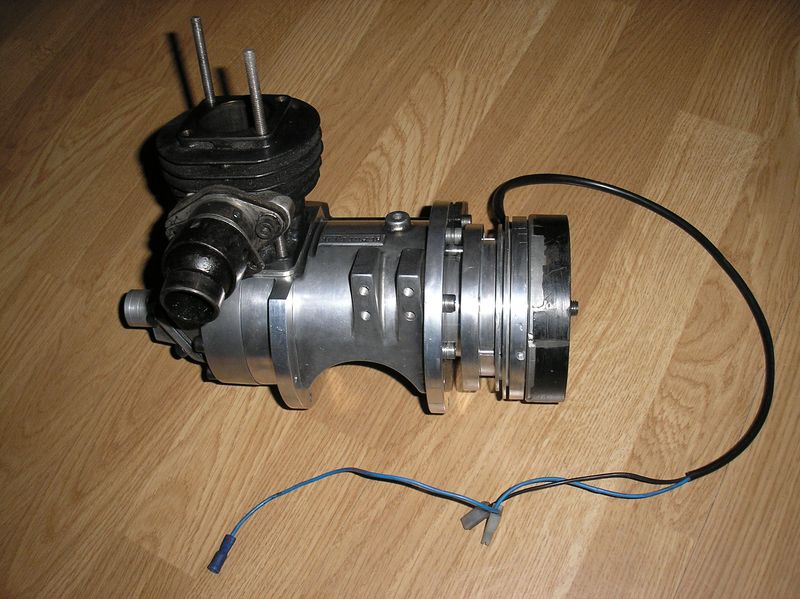

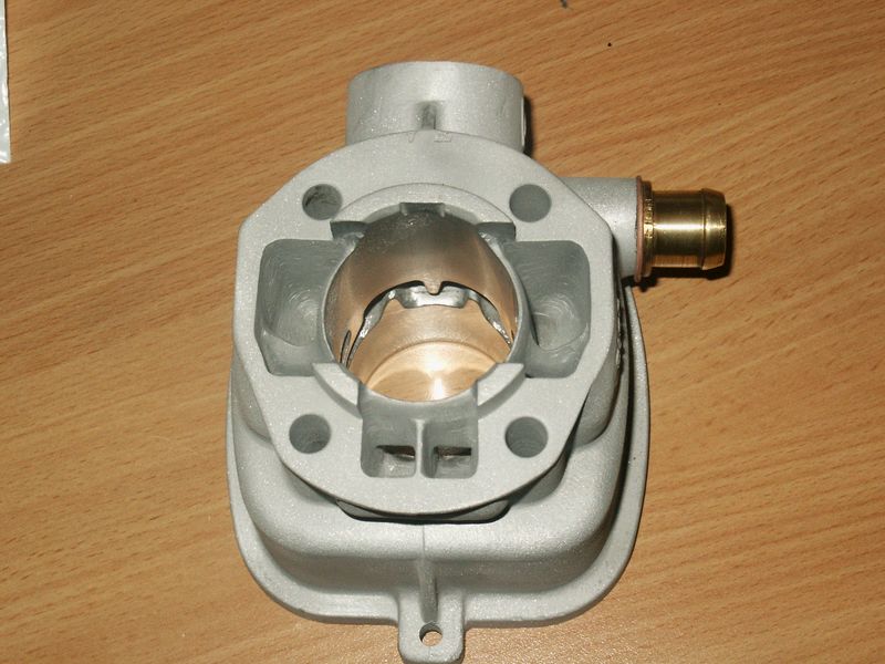

solex prototype sur base cylindre origine modifié en 5 transferts avec un piston bidalot auquel on été ajouté des transferts adapter au cylindre la culasse est également de provenance bidalot mbk modele radial entraxe solex ,carter moteur et admission son d'origine tabouret les clapets ont étaient remplacés par des adige vulcanisé pour une meilleur étancheité le galet reste un classique de chez tabouret par contre le vilo un petit bijoux made in pelletier avec sa bielle de mbk 51 et son roulement pour recevoir un piston de provenece peugeot.
L'allumage pour l'instand un mvt rotor externe avec production éclairage avance variable 6 courbes et le tout est alimenter par un carbu de 19 et les gaz s'echappent par un ninja groupe 3 modifié par l'ajout d'une cartouche a absorption.

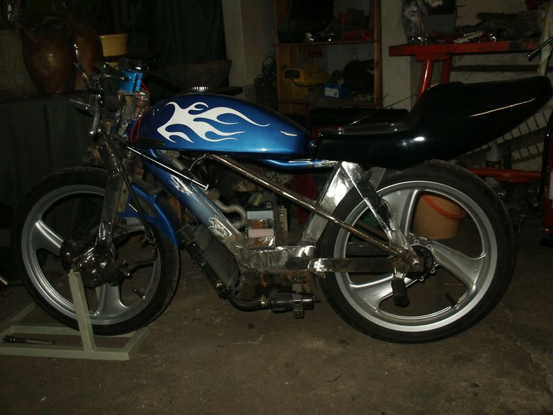

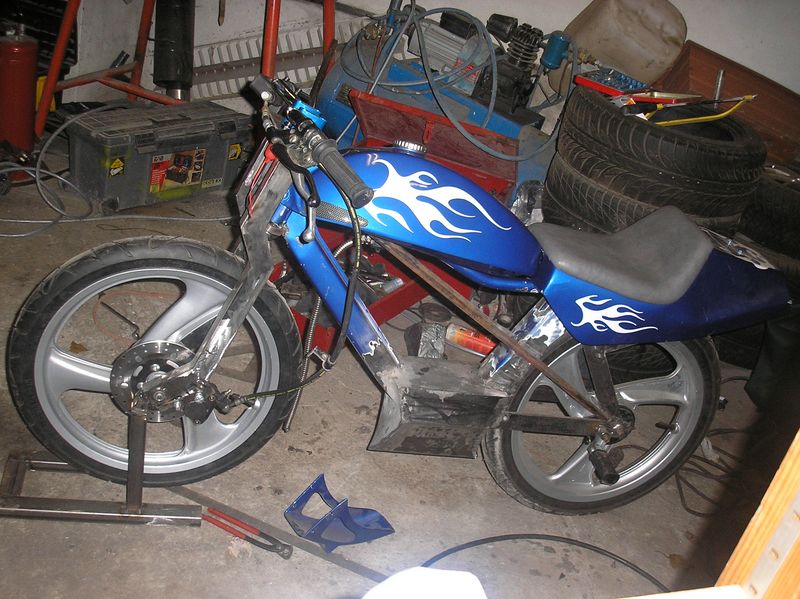

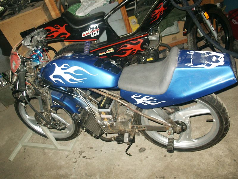

Voila il me semble avoir fait le tour mais ce solex est en court de modification je modifis la partie cycle afin de recevoir des jantes provenance magnum racing xr ainsi qu'un disque de 190 a l'avant la partie cycle étant évidé du bas j'en ai profité pour mettre en forme un sabot pour donner un coté plus racing a l'engin j'espere pouvoir terminer pour 2007 est enfin faire cette course de l'enim qui me tient a coeur mais j'ai donné ma confiance a des personnes ne tenant pas leurs engagements touneur fraiseur alors mon projet a été en stand by pendant 8 mois maintenant c'est décidé je vais tant bien que mal m'y remettre car les essai ont étaient plus qu'encourageant 13800 tours a mon pti compte tour mvt et une vitesse de 85 km/h maintenant j'ai hate de pouvoir remonter tout ce pti monde qui attend sagement dans des cartons.
ps:un grand merci a olivier pelletier qui a su m'aiguiller de ses exelents conseils pour parvenir a ce resultat sachant que c'est mon deuxieme solex que je realise.

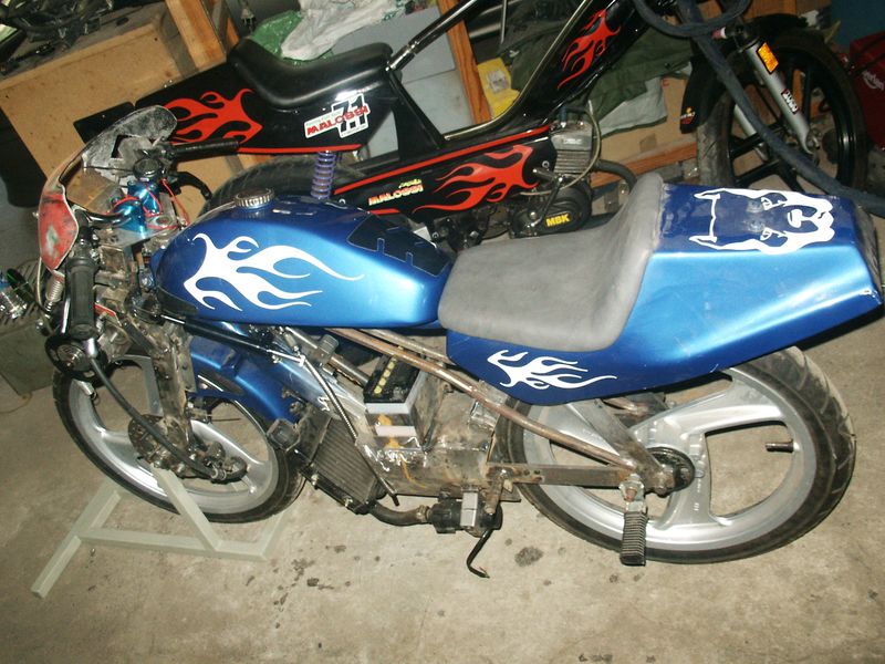

  • mise en place d'un radiateur pour un futur passage en refroidissement liquide
    07 Juil 2007, 07:50
    06 Sep 2007, 16:44

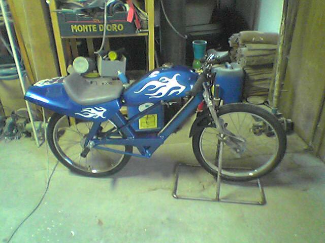

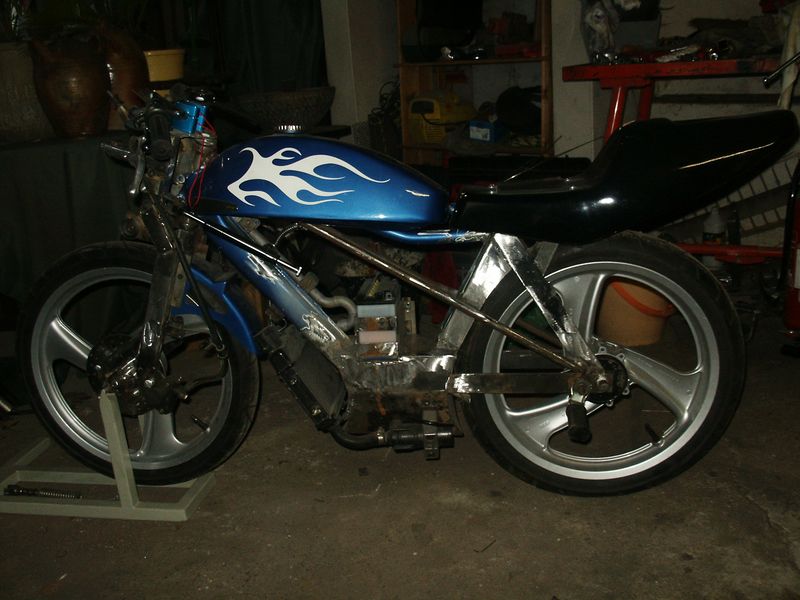

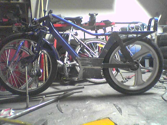

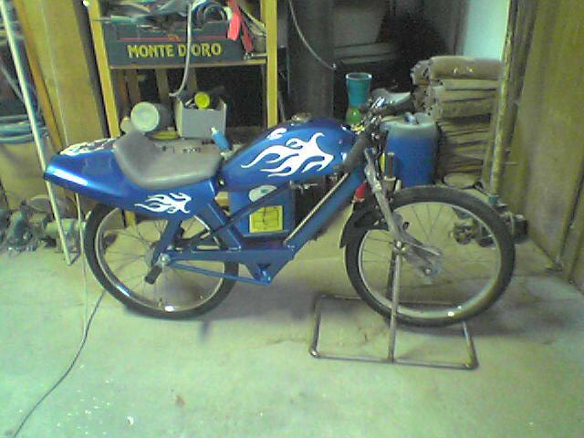

  • nouvelle fourche et ajout d'un sabo
    08 Jan 2007, 19:59
    08 Jan 2007, 19:59
  • sur base origine 3800 poutre conservé ajout d'un sabo d'ordre esthetique bras arriere en plat de 50 par 8 siege polyestere et renfort de la colonne par un ajout de bague usiné pour recevoir les cuvettes roulement le cadre est entierement souder au tig
    05 Jan 2007, 16:55
    05 Jan 2007, 16:57

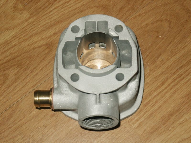

  • ma base pour le passage en sp enfin je pense...
    8
    70.00
    17 Oct 2007, 18:58
    31 Déc 2007, 09:18

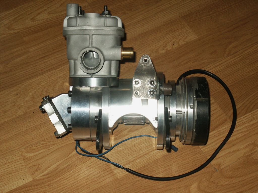

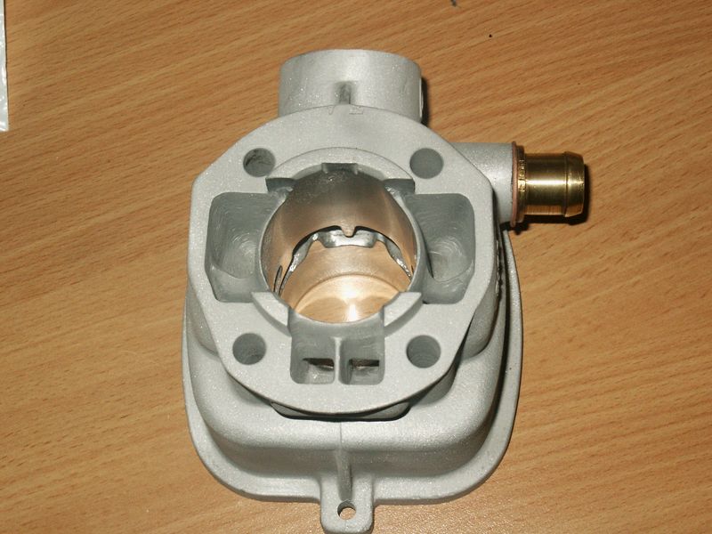

  • sur base fonte origine modification en 5 transferts diagramme ech 165° lateraux 120° et arrieres 112°
    05 Jan 2007, 16:42
    05 Jan 2007, 16:44

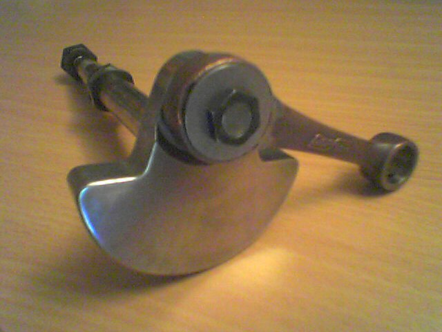

  • villebrequin renforcé made in pelletier reprenant la forme masselote origine
    05 Jan 2007, 16:31
    06 Sep 2007, 16:35

  • mvt rotor interne
    05 Jan 2007, 16:24
    05 Jan 2007, 16:24
Pneus et Jantes Modifications
  • Modification
    Rating
    Cost
    Install
    Created
  • jantes magnum racing xr avec disque de 190 a l'avant et tambour de 90 a l'arriere, pneus tubless funzy
    05 Jan 2007, 16:33
    05 Jan 2007, 16:33

  • dellorto phbg de 19
    05 Jan 2007, 17:01
    05 Jan 2007, 17:01

  • bidalot radial provenance mbk modifié entraxe solex
    05 Jan 2007, 16:34
    05 Jan 2007, 16:34

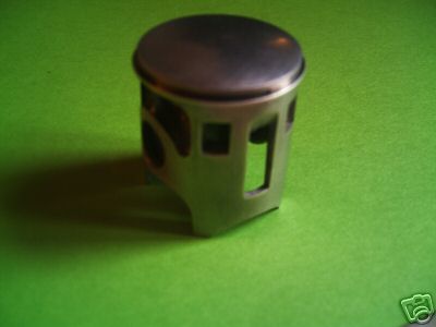

  • piston bidalot forgé mono segment provenance peugeot 103 déplacement de l'ergo diametre 39.96
    05 Jan 2007, 16:48
    06 Sep 2007, 16:38
Freinage Modifications
  • Modification
    Rating
    Cost
    Install
    Created
  • disque provenance mbk booster diametre 190 mm et tambour arriere 90 mm
    05 Jan 2007, 16:46
    05 Jan 2007, 16:59

  • ajout d'un amortisseur de direction
    10
    50.00
    07 Oct 2007, 11:35
    07 Oct 2007, 11:47
  • fourche profilé rectangulaire realisé sur base T origine entierement soudé au tig
    05 Jan 2007, 16:47
    05 Jan 2007, 16:47

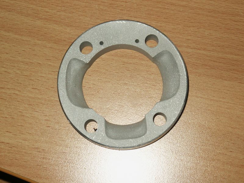

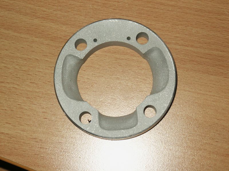

  • cale sous cylindre

  • tabouret supression des defaults de fonderie et poli idem pour celui d'admission mais retravaillé pour le nouveau villebrequin et ajout de nouveau clapets adidge vulcanisé épaisseur des lamelles 0.35
    05 Jan 2007, 16:38
    06 Sep 2007, 16:39

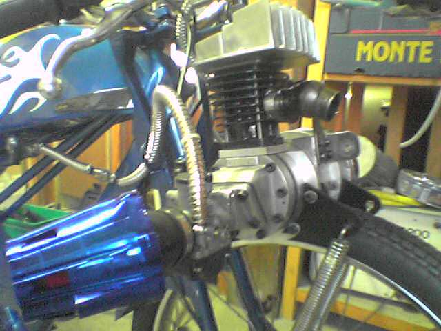

Tu doit avoir un galet minuscule ??? Ø 38 / 40 ??
de groove57 le 02 Oct 2006, 17:16
nan en faite un 44 je vous parle de vitesse de rotation sur trepied a vide sinon sur route je plafonne vers 9000 tours le seul truc je pense que sur les photos vous avez vu mon angle axe roue vilo moteur pluto fermé donc je passe d'une part mal la puissance et perd automatiquement de celle ci mais bon c'est des choses que l'on apprend au fur et a mesure je passerai a environ 110 degrés sur ma fourche qui recevra ma jante en 17 par contre si vous voyez des trucs qui cloche sur mon solex ce serait sympa de me donner des tuyau pour faire evoluer ma machine en attendant merci a tous ces parfois les critiques qui permettent d'avancer...
groove57
Messages: 804
de debecos le 03 Oct 2006, 08:00
C'est mieux tes perf me parle plus, sinon pour les petits trucs a amélioré moi je verai bien un pipe d'admision ainsi qu'une fixation de carbu comme sur le sox de totof, aprés vue que tu modifie ton cadre retourne ton cylindre et passe le pot tout droit + facile a fabriqué (le pot) et tu limite le poids sur l'avant...
Bon courage
de groove57 le 03 Oct 2006, 16:53
merci pour tes conseils j'ai monté le carbu en montage souple apres ces photos et j'ai confectionné un systeme de silenbloc pour amortir les vibrations mais c'est vrai que coudé la pipe d'admission c'est pratique surtout en cas de chute le pot tranversant le cadre j'y ai songé le seul truc c'est comment le calculer car pour ca j'ai pas encore le niveau a vrai dire et encore moin les formules d'ou l'adaptation d'un pot du commerce celui c'est bien adapté vu sa forme le seul truc la cartouche est tres proche du sol c'est un modele mbk 51 d'ou un rayon important vu le porte a faux des moteurs mbk j'avais essayé un pot de scoot mais le moteur était peu coupleux par contre je prefere meme pas parlé des tours pris sur trepied car on me prendrai pour un fou mais le compte tour mvt lors d'un essai a affiché 15800 tours j'ai recommencé par deux fois pour voir si j'alluciné pas mais par contre une fois sur route les essais était moin convaincant par contre je vendrai ce pot sans doute c'est un leovinvi de scoot avec cartouche maison adapté pour etre monté a l'avant sur un proto et encore merci pour les critiques qui me font aller dans le bon sens...

de fred0971 le 09 Oct 2006, 19:50
ça c'est sur les vilo du TSR 16 (olive) sont trés costaud surtout que le meme vilo que toi entraine un bidalot G2 réplica a plus de 13000 t/mn sans bronché !! et ça fait 3 ans qu'ont les a pour l'instant aucune casse ni de maneton ni de masse de vilo. si ont a l'occasion ont monteras peut etre te voir a l'ENIM.

de groove57 le 09 Oct 2006, 20:39
c'est vrai que c'est un pti bijoux ce vilo reprenant la masselote style origine j'ai pas regardé a la depense surtout qu'olivier est tres correcte de ce coté du tres bon materiel en superbe état je l'ai connu comme ca par ebay et depuis c'est par mail que ma machine evolu de ces exelents conseils je sais que sur mon proto coté fiabilité vilo je peux dormir sur mes deux oreilles avec ce vilo.
