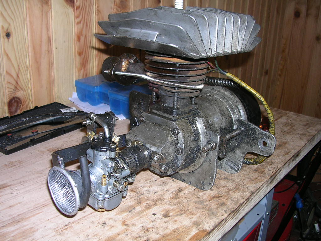

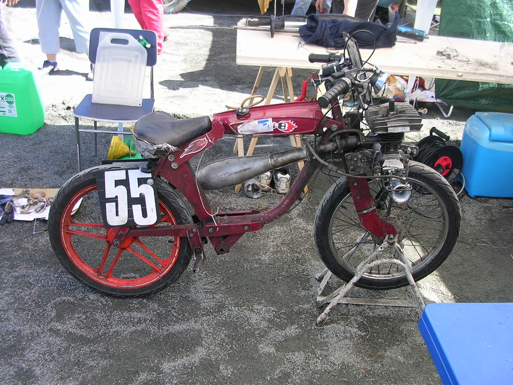

2005 Prototype Cyl. Origine Air 5 Tr
chicane mobile
Hilite Image
a fini sa carrière moyenne fin 2005 pour être remplacé.......
2005:Troyes(6h)+Nouziers(24h)+Vault_de_Lugny6h+ Port_des_Barques(8h)+Verjux(10h)+Treguidel(vitesse)........
2004:Chacé(6h)+Argy(6h)+Trizay(5h)+Verjux(10h)............
2001: Droue(2x1h30)........................
1998: Droue(2x1h30)..................
1996: IUT.Orléans(25h)+Rock'n.solex.Rennes.............
1995: IUT.Orléans(25h)+IUT.Orléans(6h)

Cirette / Anti-Cirette Modifications
  • Modification
    Rating
    Cost
    Install
    Created

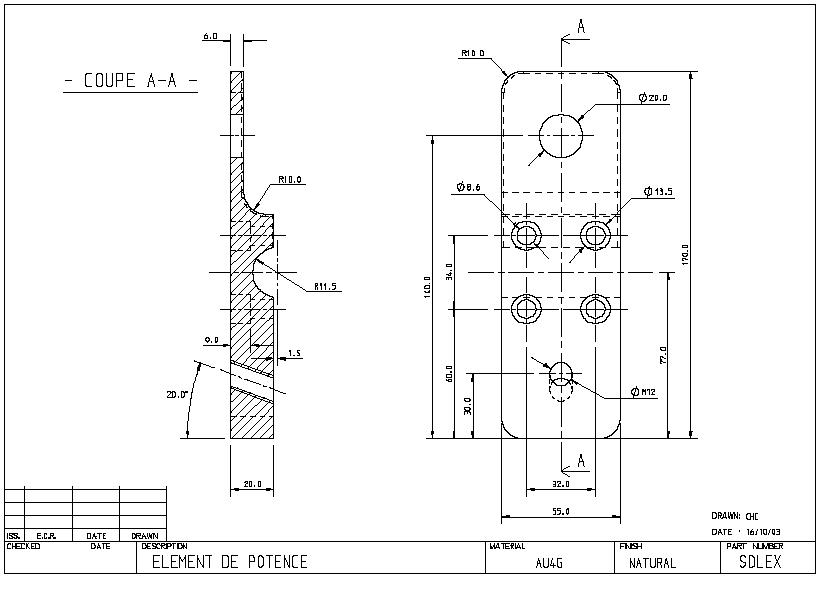

  • potence
    10
    11 Oct 2005, 15:35
    11 Oct 2005, 15:35
Cylindre Modifications
  • Modification
    Rating
    Cost
    Install
    Created

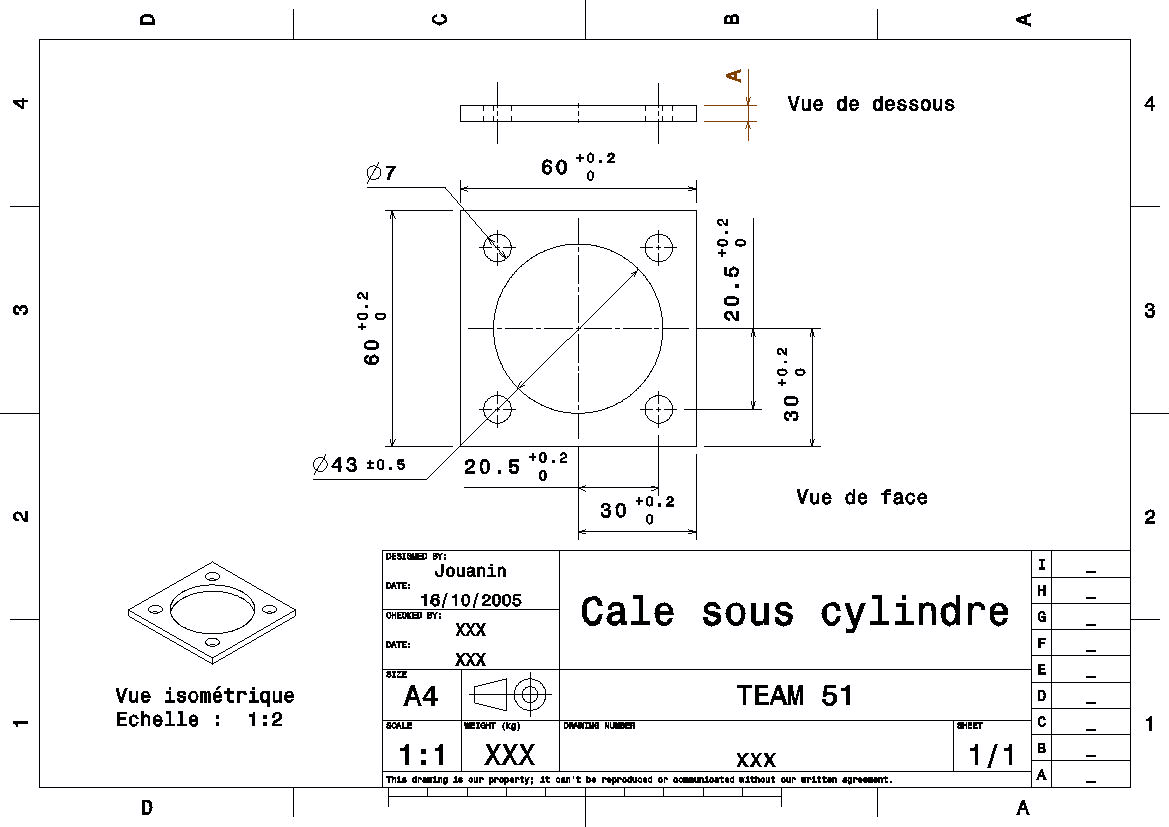

  • cale sous cylindre
    10
    2.00
    17 Oct 2005, 14:29
    17 Oct 2005, 14:29
  • cylindre "kenvoidugro"
    6
    20.00
    11 Oct 2005, 15:46
    11 Oct 2005, 15:46
Allumage Modifications
  • Modification
    Rating
    Cost
    Install
    Created

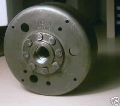

  • mon volant d'allumage...
    10
    2.00
    11 Oct 2005, 15:37
    11 Oct 2005, 15:37
Carburateur Modifications
  • Modification
    Rating
    Cost
    Install
    Created

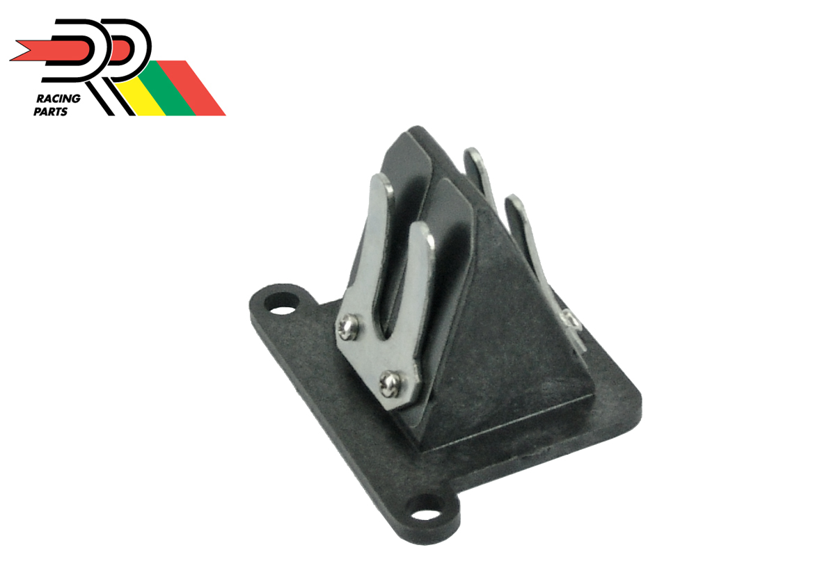

  • clapets DR
    10
    12.00
    17 Oct 2005, 14:02
    17 Oct 2005, 14:02
Piston Modifications
  • Modification
    Rating
    Cost
    Install
    Created

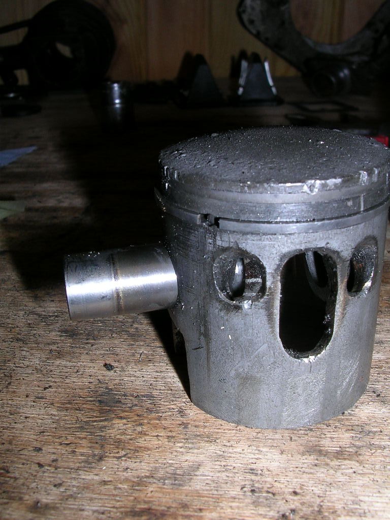

  • piston outragé
    5
    20.00
    10 Oct 2005, 16:30
    10 Oct 2005, 16:30
Galet Modifications
  • Modification
    Rating
    Cost
    Install
    Created

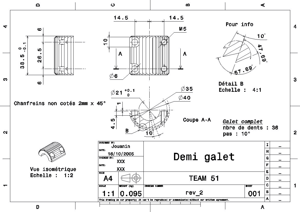

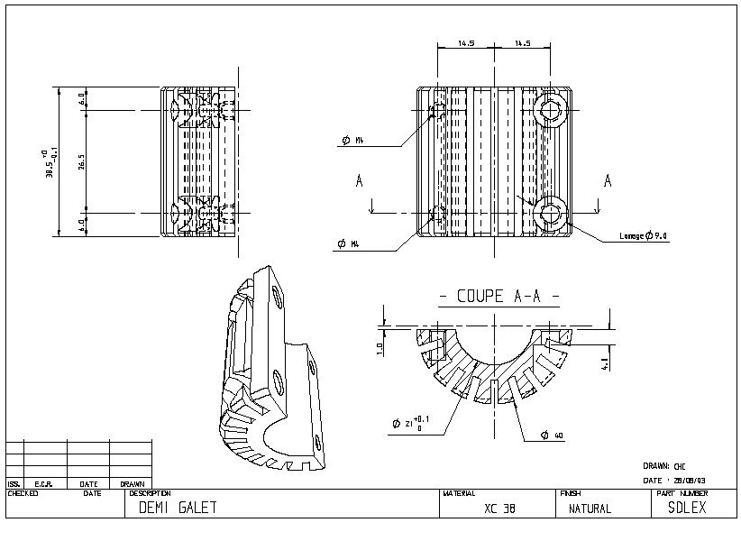

  • galet demi-coquille "lames de scie"
    10
    11 Oct 2005, 15:33
    11 Oct 2005, 15:33
  • galet demi-coquille usiné
    10
    17 Oct 2005, 14:09
    17 Oct 2005, 14:09
Carter Moteur Modifications
  • Modification
    Rating
    Cost
    Install
    Created

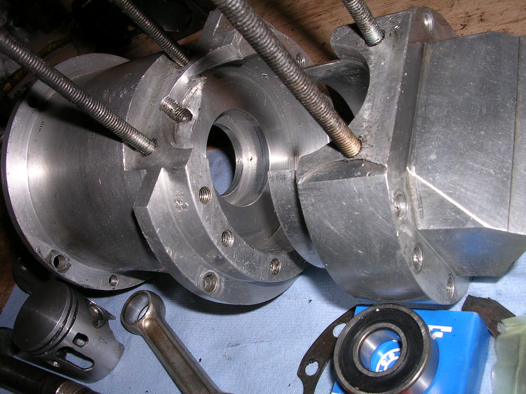

  • AU4G usiné avec amour... ;o)
    10
    10 Oct 2005, 16:23
    10 Oct 2005, 16:23

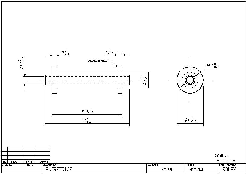

  • entretoise berceaux moteur
    10
    18 Oct 2005, 10:54
    18 Oct 2005, 10:54

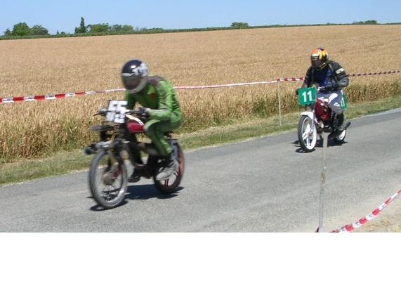

de Invité le 14 Oct 2005, 20:58
salut ma chicane
comme toujours en vert sur la photo
le bleuet
Invité
Inscription: 31 Déc 2010, 13:12
