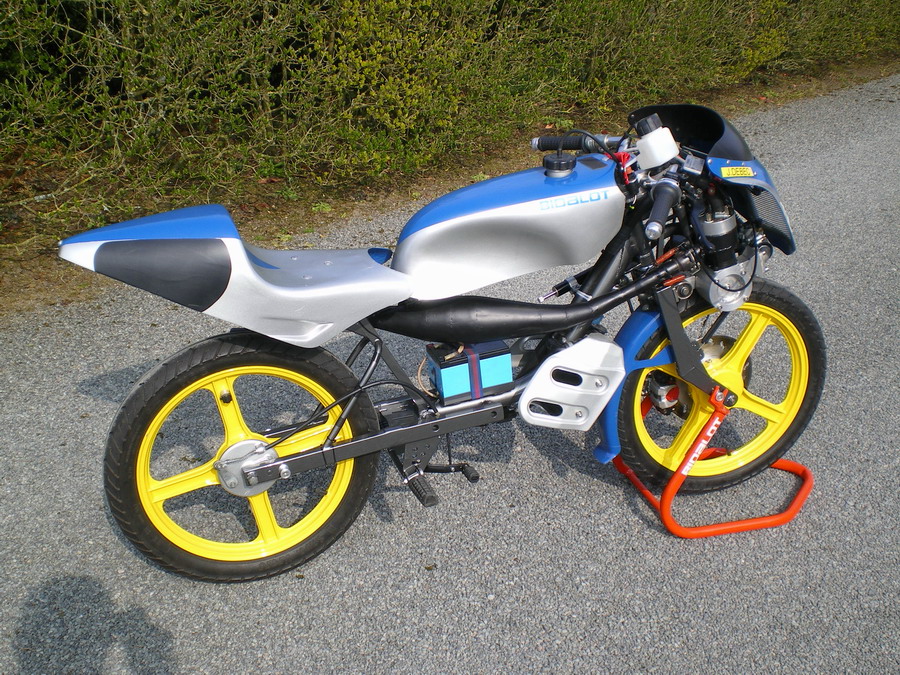

2007 Prototype Cyl. Origine Liquide 6 Tr
Hilite Image

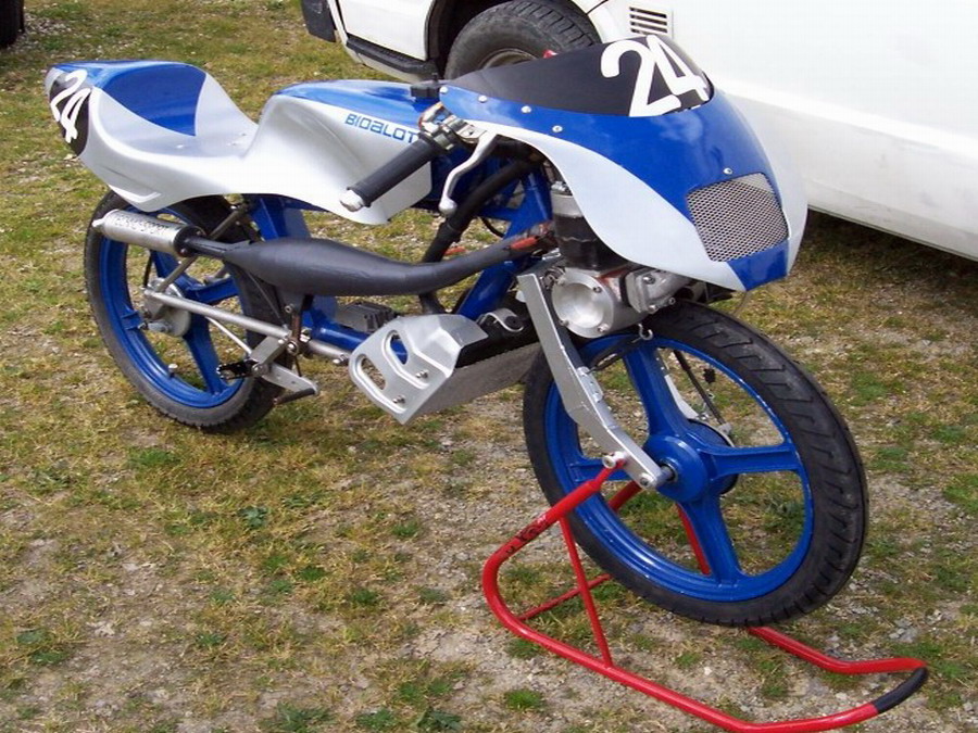

Solex proto en cour de développement sur le challenge bretagne 2007et 2008.
3 eme place a corcoue pour ça premiere sortie, loupé la 2 eme pour casse !!

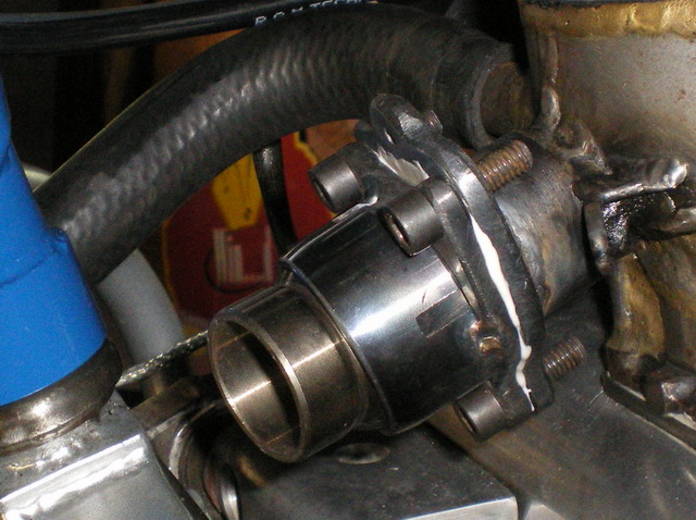

  • Echapement N°1
    5.00
    22 Aoû 2008, 13:21
    22 Aoû 2008, 13:23

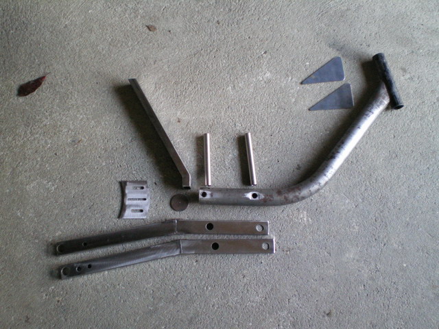

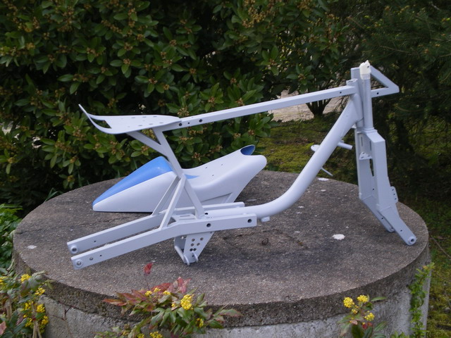

  • Cadre 2008
    19 Aoû 2008, 09:22
    19 Aoû 2008, 09:22
  • Cadre 2008 V1
    19 Aoû 2008, 09:24
    19 Aoû 2008, 09:24
  • Cadre 2008 V2
    22 Aoû 2008, 13:08
    22 Aoû 2008, 13:08
  • selle suspendue
    8
    22 Mar 2009, 18:48
    22 Mar 2009, 18:48

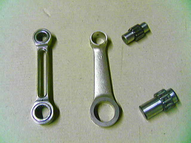

  • Bielle type 51 ou type origine (en titane merci crusty pour le pret)
    6
    24 Aoû 2006, 07:02
    24 Aoû 2006, 07:05

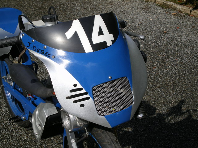

  • Carénage av
    22 Aoû 2008, 12:54
    22 Aoû 2008, 12:54

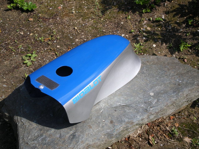

  • Couvre réservoir
    22 Aoû 2008, 12:50
    22 Aoû 2008, 12:50

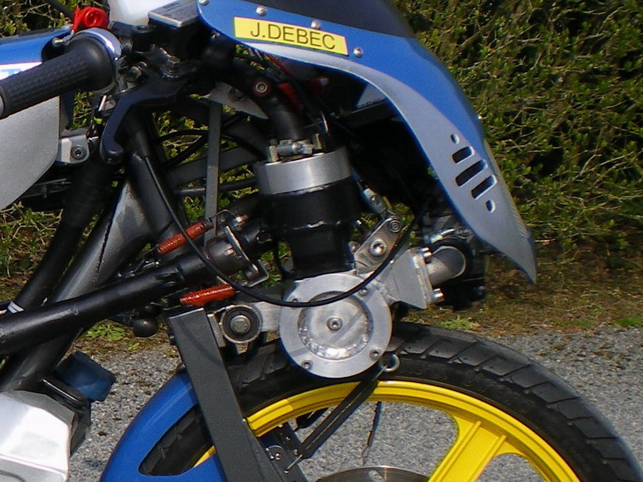

Cylindre Modifications
  • Modification
    Rating
    Cost
    Install
    Created

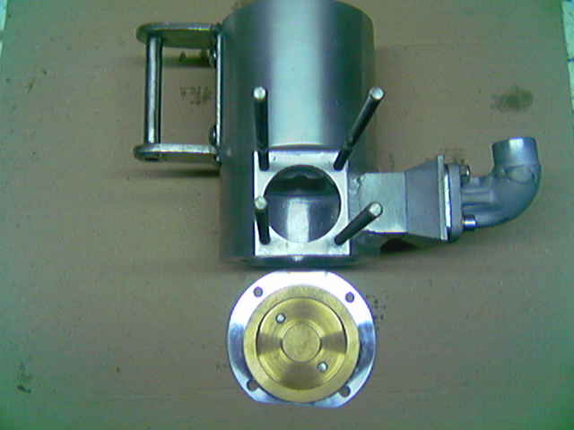

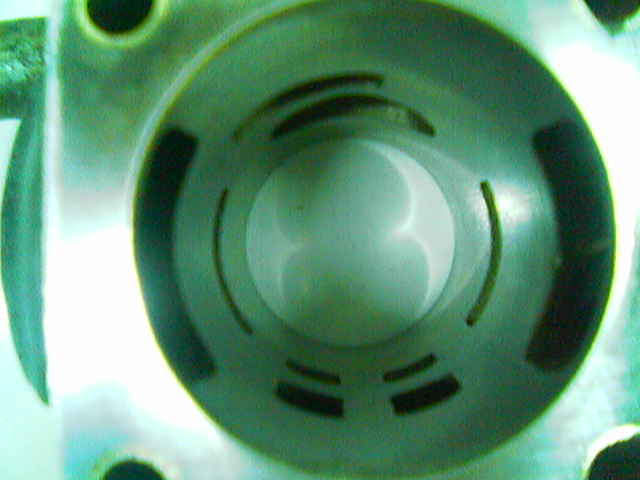

  • cylindre liquide sur base 3800
    03 Jan 2007, 16:17
    03 Jan 2007, 16:19
    03 Jan 2007, 16:20
    03 Jan 2007, 16:20

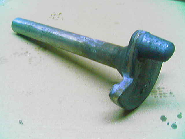

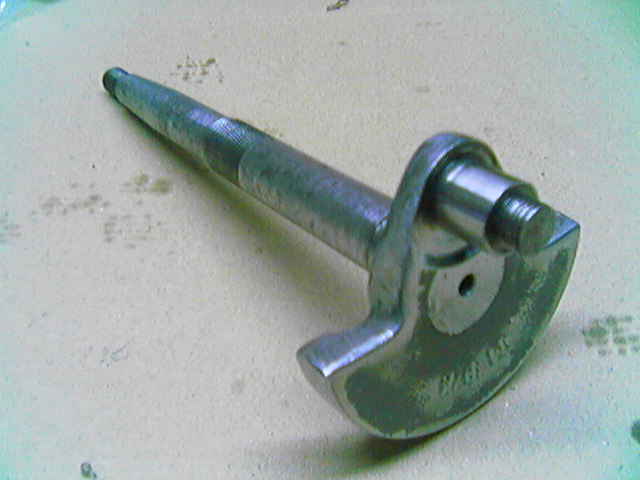

  • Vilebrequin brut
    29 Sep 2006, 07:24
    29 Sep 2006, 07:24
  • Vilebrequin type origine après usinage
    6
    29 Sep 2006, 07:23
    29 Sep 2006, 07:25

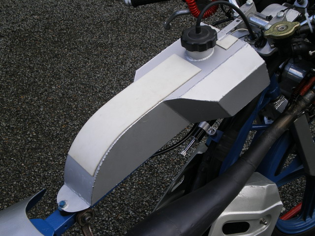

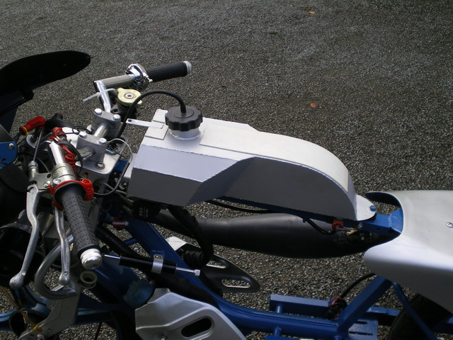

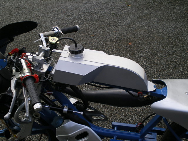

  • Réservoir inox
    22 Aoû 2008, 12:47
    22 Aoû 2008, 12:47
  • Réservoir maison en inox
    8
    22 Aoû 2008, 12:45
    22 Aoû 2008, 12:46

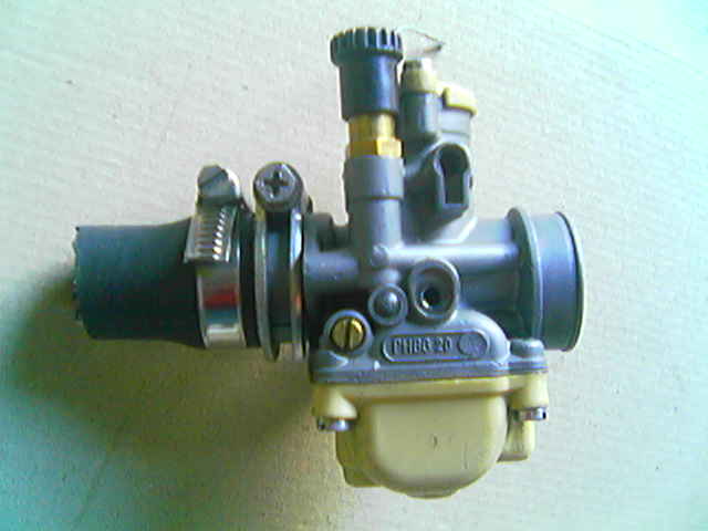

  • Carburateur Dell orto Ø 20
    5
    20.00
    23 Aoû 2006, 08:29
    21 Nov 2006, 15:09

  • Culasse liquide avec plot
    7
    25 Aoû 2006, 07:07
    25 Aoû 2006, 07:07

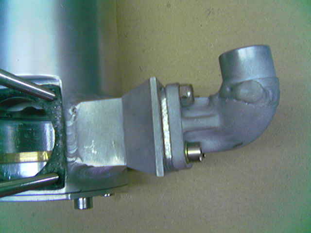

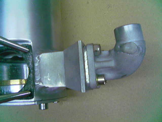

  • Admision pour capet type 51
    6
    25 Aoû 2006, 07:40
    25 Aoû 2006, 07:40

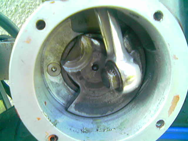

  • Admision vue de l'intérieur
    29 Sep 2006, 07:29
    29 Sep 2006, 07:29

  • Pipe d'admision polini, modifié
    6
    25 Aoû 2006, 07:44
    25 Aoû 2006, 07:44

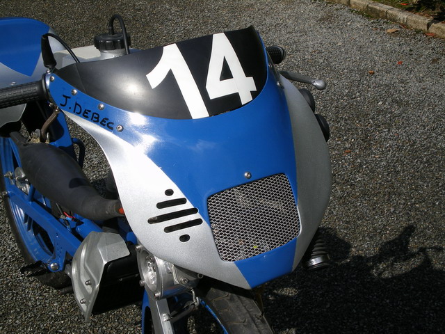

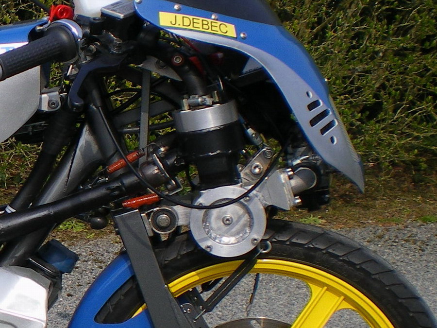

Whouaou, c'est çà la future arme absolue du trophée de Bretagne??? On t'attend Debec...
chicane mobile
Messages: 2131
de debecos le 22 Aoû 2006, 14:48
j'espere faire hurlé le pneu a fontenay le comte
de chicane mobile le 22 Aoû 2006, 17:38
En tout cas, toutes mes felloches, même sans peinture, il a de la gueule ton étron!
chicane mobile
Messages: 2131

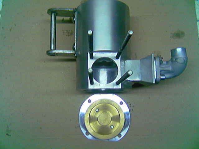

de TSR16 le 22 Aoû 2006, 19:59
Trés belle machine, ça doit representer pas mal de boulot avec en plus le cylindre liquide
TSR16
Messages: 911
de crusty le 29 Aoû 2006, 17:31
fait le pas hurler trop fort a fontenay, n'oubli pas que tu sera en vilo d'origine, fait le juste chuchoter,limite le niveau .... limite toi a doubler chicane ;oP

de olisox le 29 Sep 2006, 07:41
putain les pieces moteur sont supers propres comme j'aime.
de debecos le 29 Sep 2006, 08:17
C'est propre car c'est neuf !

de dragoon 29 le 20 Nov 2006, 10:44
tres propre !! tu fais toi meme tes pieces?
dragoon 29
Messages: 374
de debecos le 20 Nov 2006, 11:02
J'essai de tout faire moi même sauf l'usinage, chacun son taf

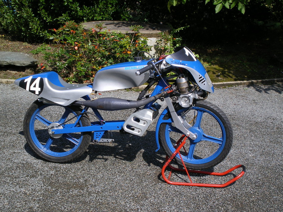

de Seb21-PST team le 03 Jan 2007, 22:42
Superbe, j'adore le look, juste la fourche je la trouve pas très rigide à première vue mais c peut être qu'une impression
Seb21-PST team
Messages: 725
de dragoon 29 le 03 Jan 2007, 23:47
super solex vivement les premieres courses
dragoon 29
Messages: 374
de debecos le 04 Jan 2007, 08:53
Oui la fourche est un peut souple surment une amelioration courant 2007 ou entre la saison 2007 2008 , je réflechie a du tout alu ?

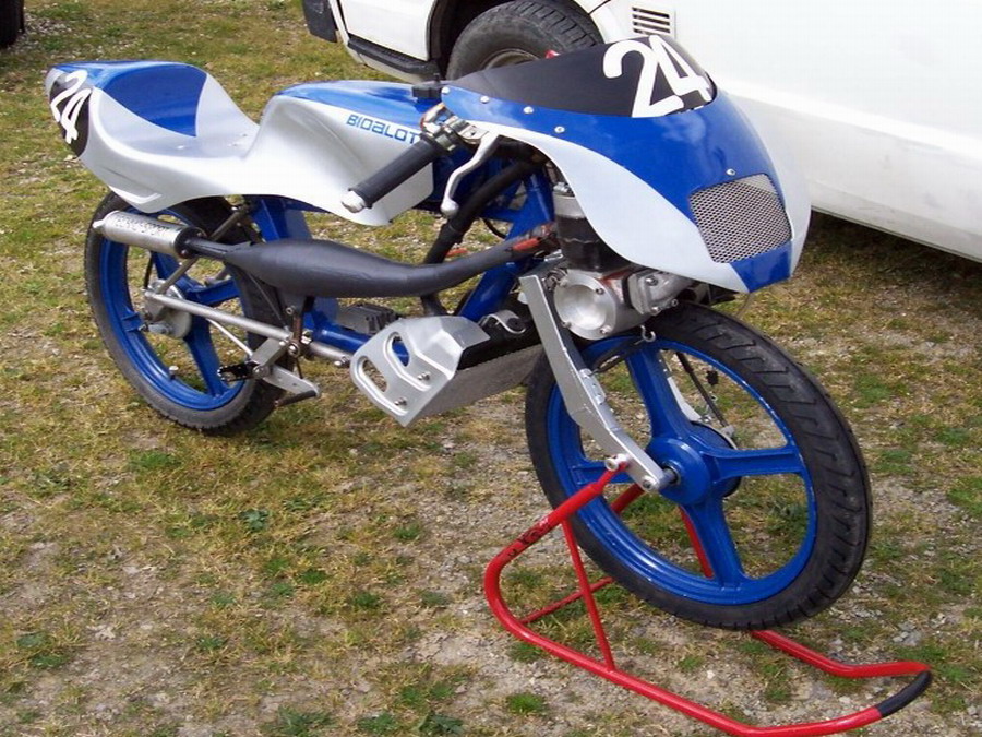

de jul ensorsolex le 16 Avr 2007, 07:29
belle prestation pour une 1ere a corcoue. reste a trouver la fiabilité!
certains feraient bien de prendre exemple sur la finition de ta machine ;-)
