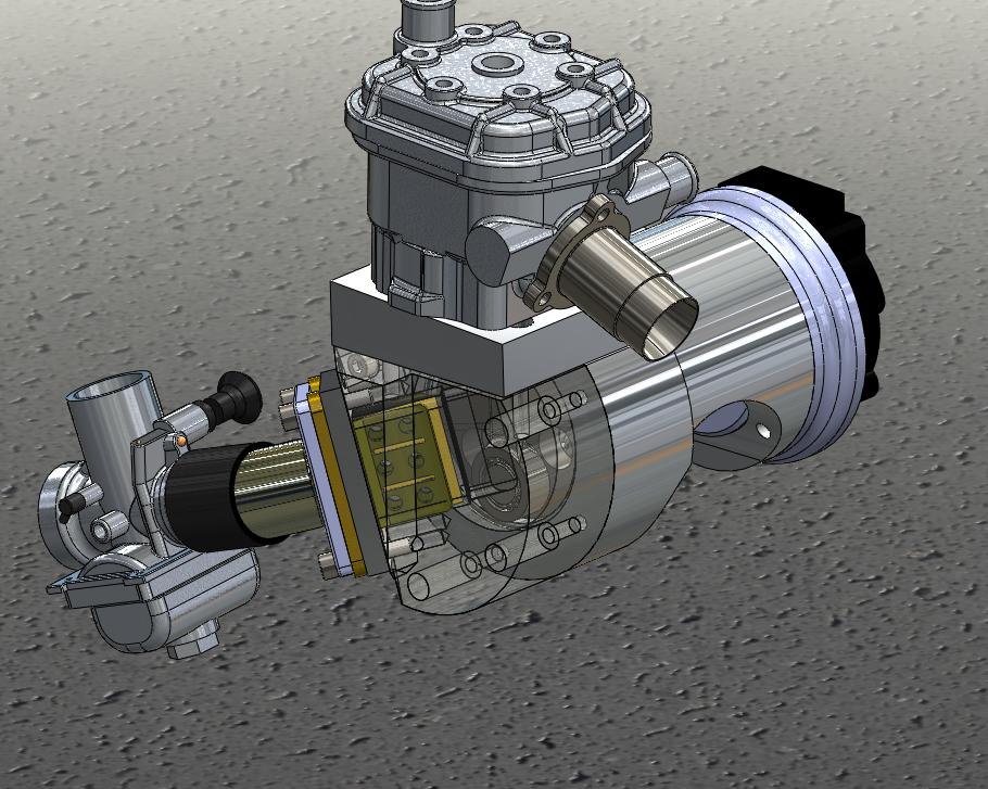

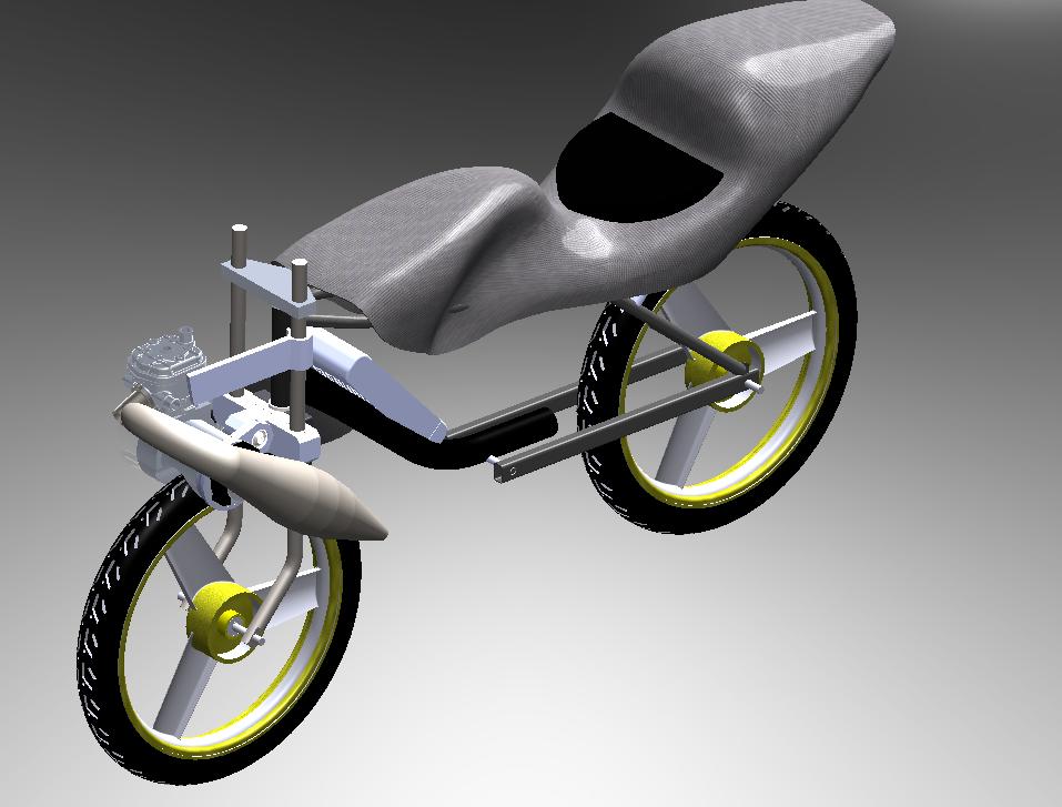

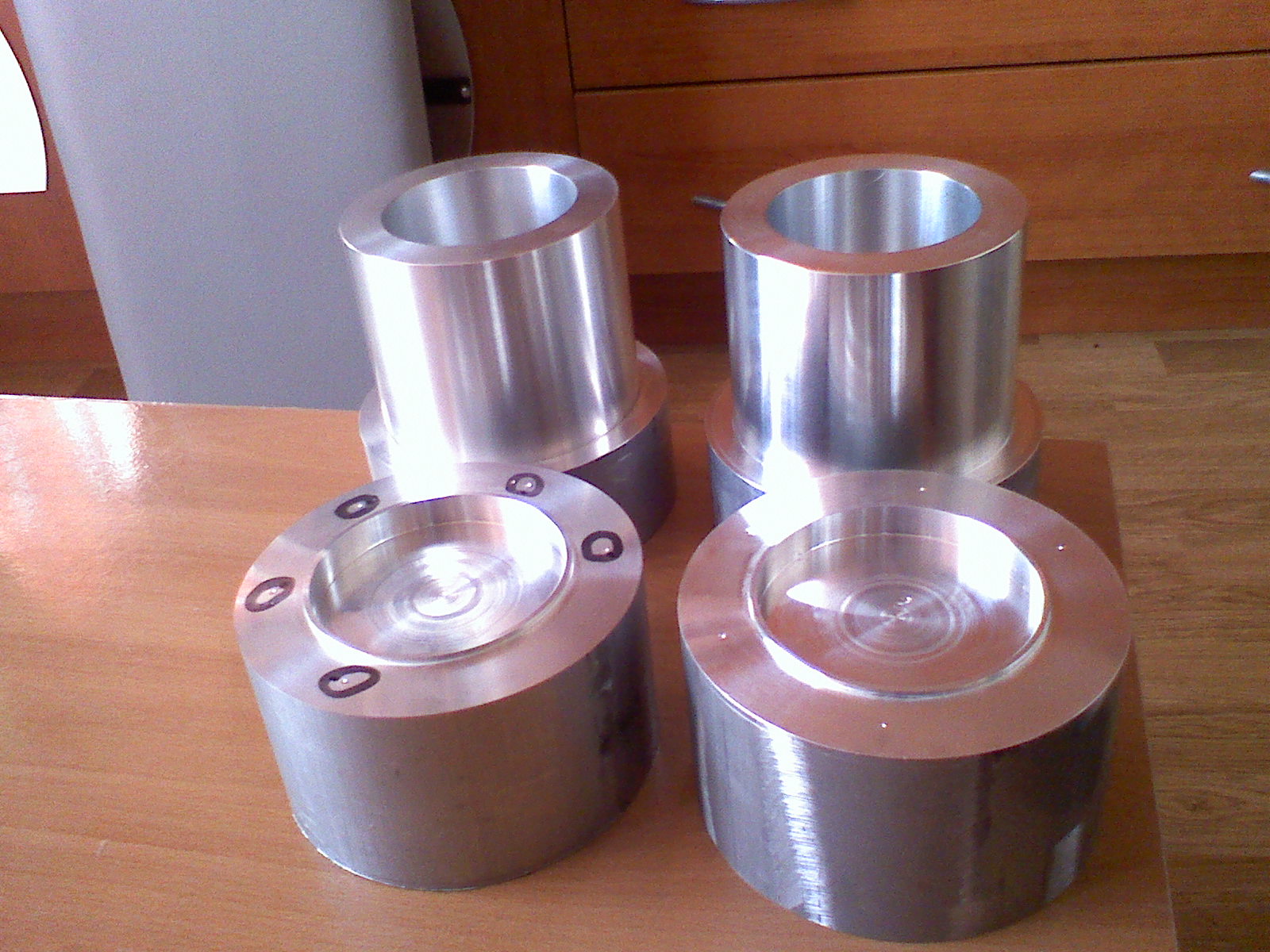

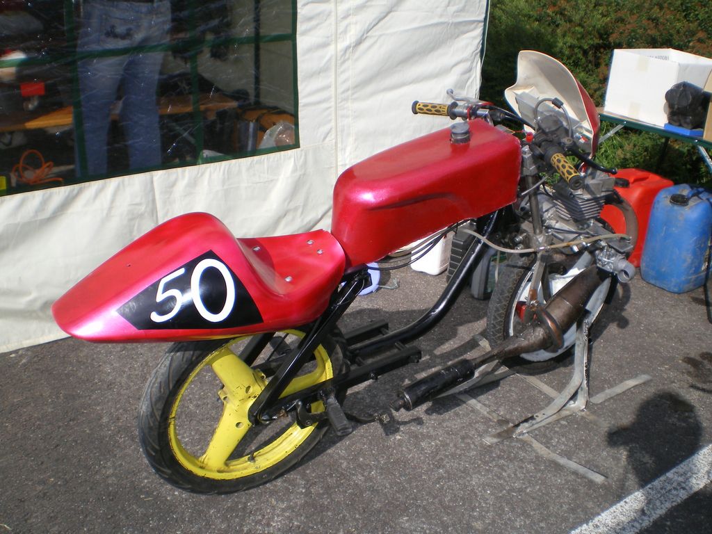

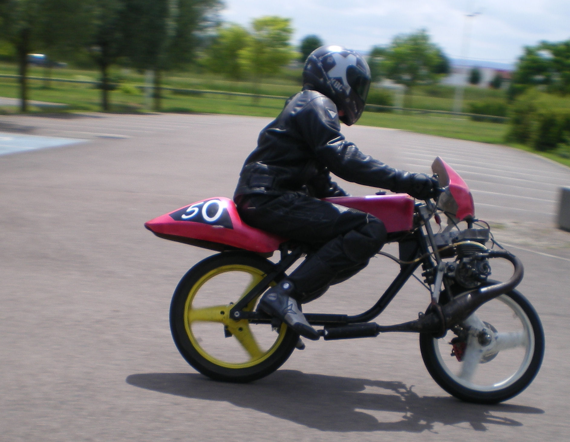

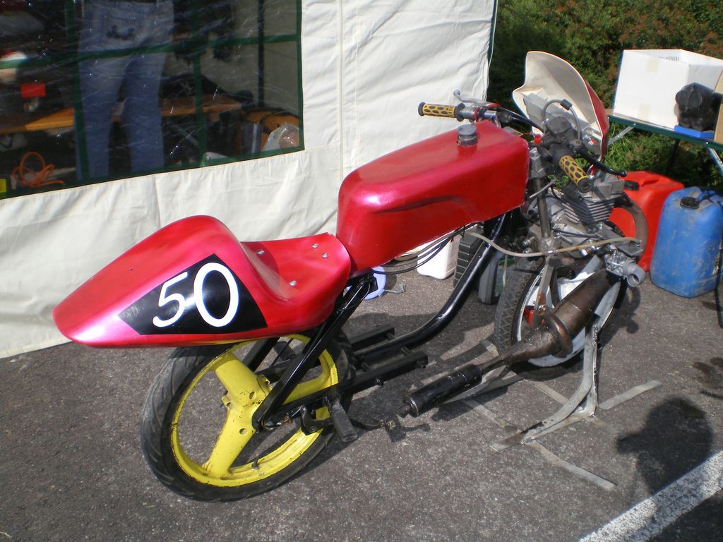

Carter maison en au4g a admission latérale, vilo maison, galet 44, allumage pvl digital, bielle bidalot, clapets derbi avec lamelles de 0.40, carbu OKO de 28, de nombreux cylindres mbk 51 essayés comme par exemple le bidalot g1 open tres pointu, ou le malossi g2 a barette qui marche le mieux. Partie cycle en tube 20*30 ou dia 20, jantes 103 rcx derniere generation, fibrage des carénages maison.
Nouveaux moteurs usinés en CN, nouveaux galets demi coquille et de nombreuses évolutions.

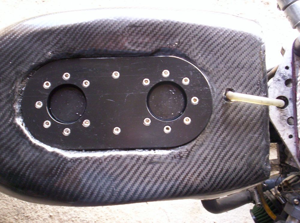

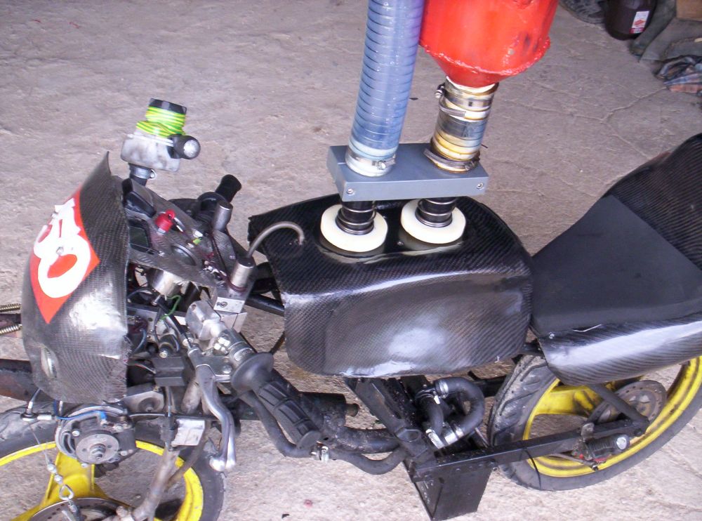

  • Systeme de remplissage
    12 Juin 2009, 19:50
    12 Juin 2009, 19:50
  • vannes de remplissage
    12 Juin 2009, 19:55
    12 Juin 2009, 19:55

heu...ch'suis po sur qu'il fonctionne normalement ton carbu à cuve avec l'angle que tu lui as mis... :/
chicane mobile
Messages: 2131
de Patouille le 08 Juil 2006, 20:36
ben ca c la pipe que j'ai pour le moment donc g modelisé avec ce que j'avais mé je compte de toute façon changer ce systeme de pipe pour une souple et coudée ce qui me permettra d'avoir un angle convenable... (merci quand meme de me dire ce qui ne va pas) vivement que cette bestiole tourne....

Bon courage pour ta construction,. Moi aussi mon SProto et en cours de réalisation. J'ai presque fini le cadre mais il ne tournera pas cette année, ya trop de taf avec le moulin. J'aimerai bien faire le championnat grand est en 2007 sur mon solex. T'as fais ca avec solidworks?
Seb21-PST team
Messages: 725
de Patouille le 11 Juil 2006, 22:28
Merci, et toi aussi t'as fait un sacré boulot sur ton sox !!! Oui je fais tout ça sur solidworks, je le trouve simple d'utilisation.Pour le moment mon solex n'avance pas c'est dommage, mais bon en SP il faut pas mal de moyens financiers pas toujours evidents a avoir....

de flo le 13 Juin 2007, 11:16
lu toutouille, après 2 courses on peut dire que ton bilan est positif, dommage pr le vilo a chaumont mais t'auras kan meme fait 6h + 23h sans gros soucis!
