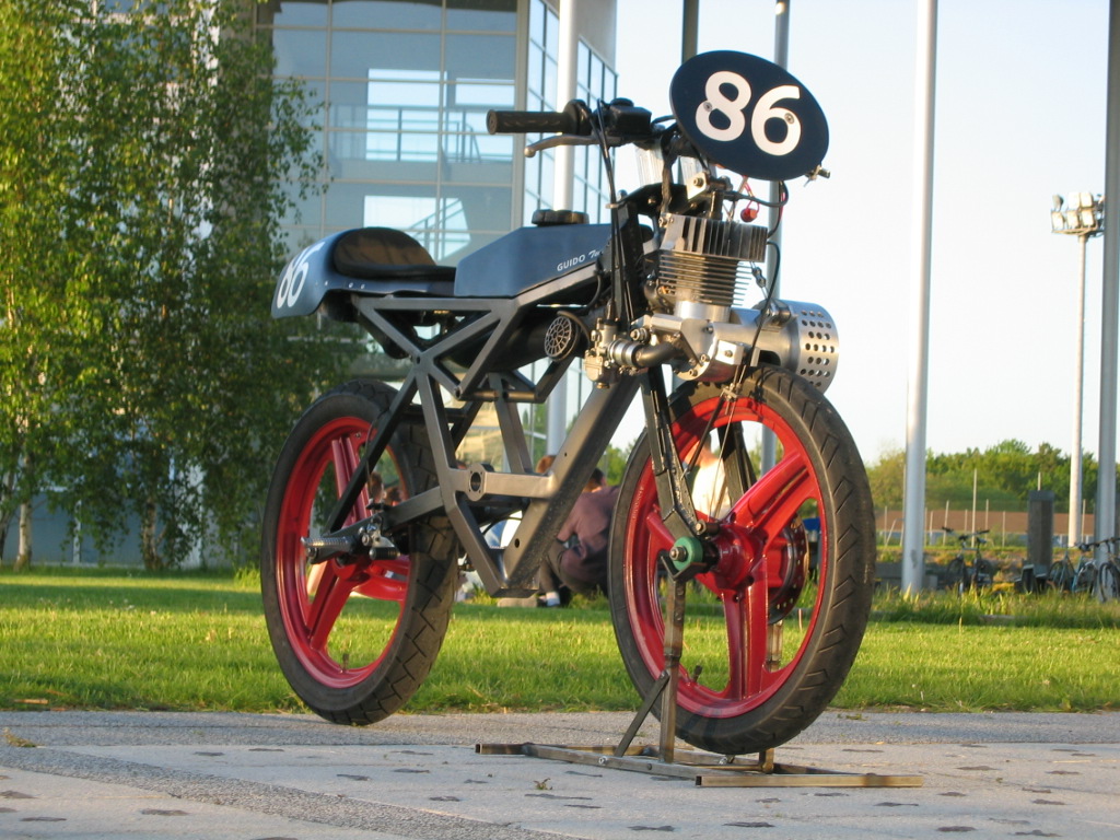

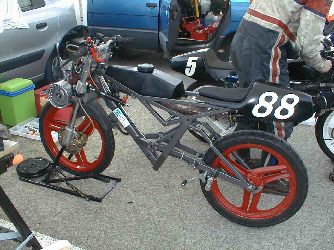

Au grand dam de mon maître Jedi (Beb), j'ai fait tout le contraire de lui : Super Proto avec cylindre de mob, refroidissement air, pas de carénage, guidon large, etc...
Un seul but : la fiabilité par la simplicité mécanique (pas de batterie, pas de pompe, pas de radiateur, pas de carénages qui foutent le camp ou qui empêchent de refroidir).
A part ça, le carter est made in mon cerveau, tout comme le vilo, les galets, etc.
Carbu 21 Dell'Orto, Motoplat interne, bidalot espoir 4Tr sur base 103, pot désaccordé, etc.

Pour moi, c'est un des plus beaux cadres de sox roulant actuellement. Bravo spirou!
