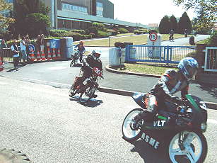

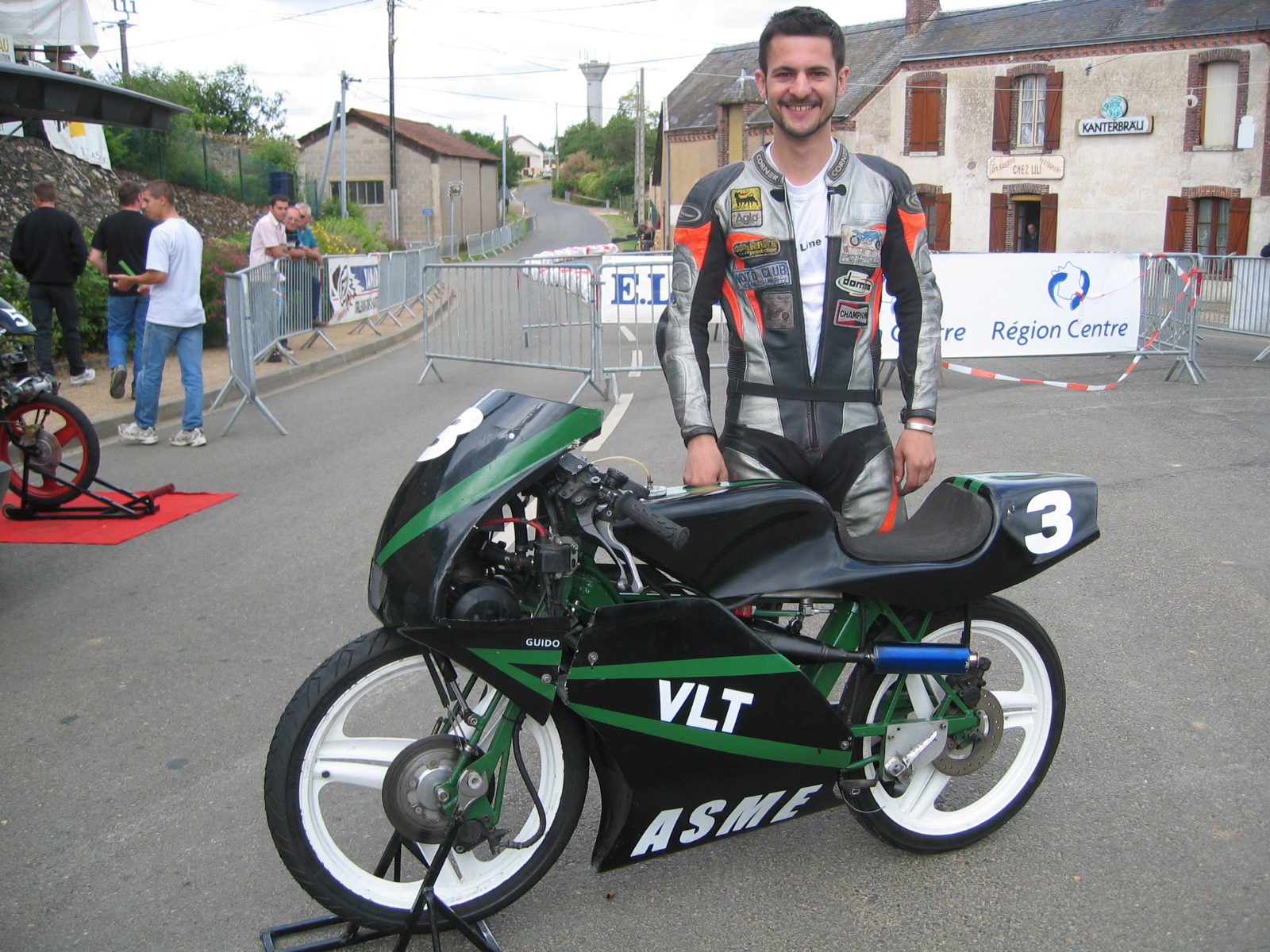

Carter Alu dans la masse-vilo dans la masse queue de 17 mm maneton de 16 mm bielle MBK 51-galet trempé diametre entre 40 et 47 petites dents a 60° ou grosses dents à 90°-allumage Motoplat rotor externe-carbu del orto 19 mm clapets Polini-Piston ASSO ou DOPPLER-culasse air Malossi ou Liquide maison- pompe à eau R21 TD- batterie 12V 6A booster-maitre cylindre,disque,etrier booster-jantes alu Peugeot SPX platine disque disque alu pneus M29S à l'avant MITAS a l'arriere-compte tours electro, compteur de vitesse VTT, indicateur de charge batterie-carenage polyester maison (carbone-kevlar pour 2006)-reservoir inox avec barre de renfort integrée-poutre 3800 renforcé-T de fourche origine renforcée-cylindre solex origine transferts rapportés refroidissement liquide, nickasylé (200h de taff) diagramme 120-160°-pots maison ou Bidalot,testi,leo vinci ou ninja.
