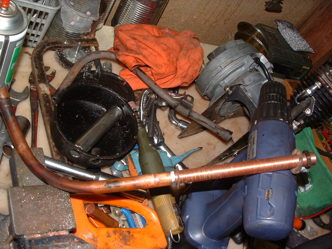

pot d'chappement fait par un tube 16 mm traversant la gamelle d'origine et bloqué par 2 ecrous sur une entretoise alu percée tout le long par des trous de 4mm le tout en fixation d'origine!
