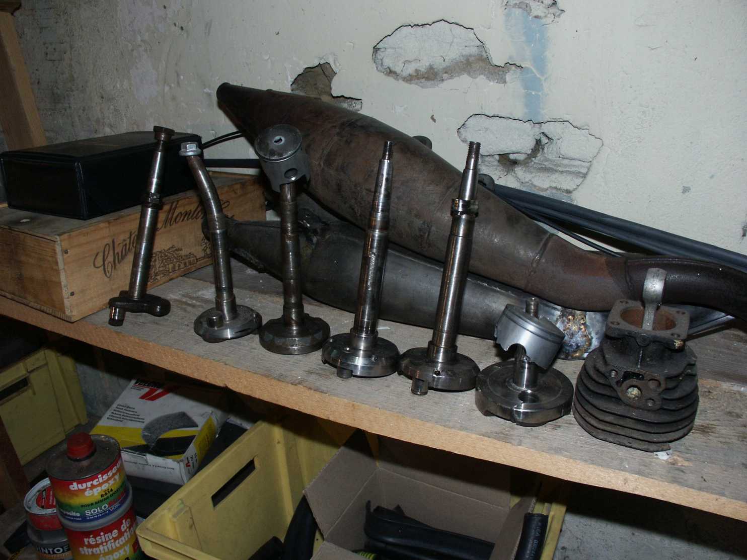

6 ans, 6 vilos, 5 sur l'étagère, 1 seul qui tourne, dans l'ordre de gauche à droite: - origine : même pas monté, trop fragile, - axe origine monté à la presse dans une soie de 103 : vu le flambage, j'ai du me gourré dans mon ajustement. - axe origine monté à la presse dans une soie de 103 avec un bon ajustement : tenu 2 courses. - taillé dans un brut forgé en 30 MC 5 trempé à l'eau : tenu 1 saison, mis hors service suite à une crique sur le cone. - taillé dans un brut forgé en 30 MC 5 trempé à l'eau : tenu 2 saisons, mis hors service suite à une crique sur le cone.
