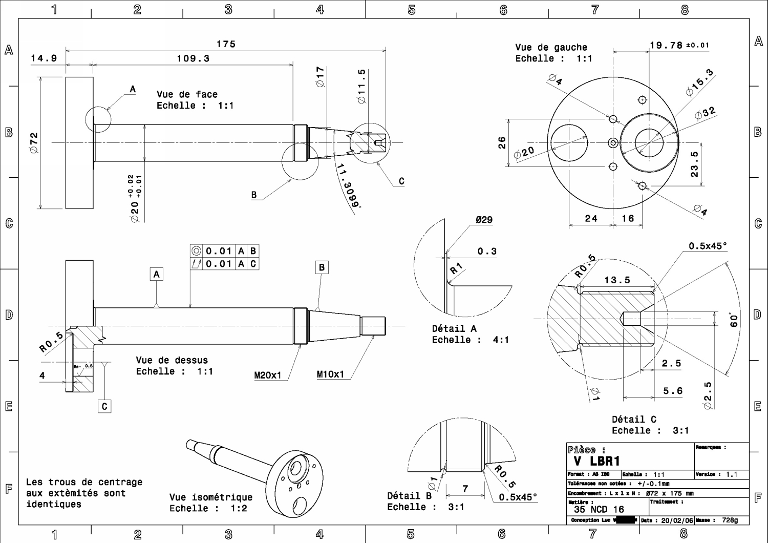

Vilo usiné dans un bout d'acier forgé ressemblant à un vilo de solex avec un arbe de 40mm et une soie de 100mm. Entièrement usiné au tour dans mon garage. Aucune cote compatible avec des cotes d'origne, vilo dessiné pour mon carter. Le serrage des roulements est ajusté à la toile entre 5 microns et 1 centième. Le maneton est repris au tour pour l'amener à la cote avec 5 1/100 de serrage.
