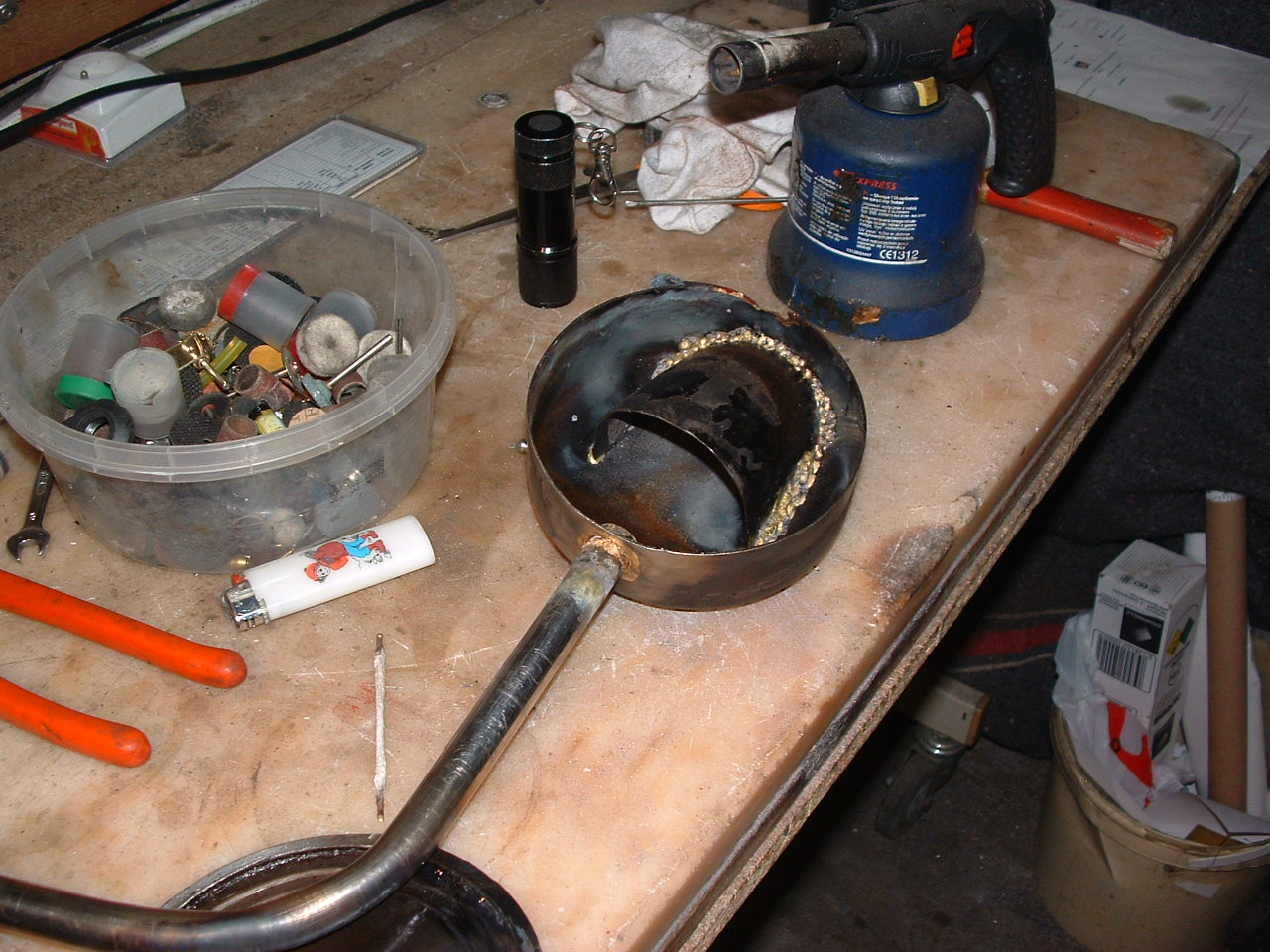

Converted Modifications principe du pot de détente
Echappement
22 Oct 2008, 12:02
0.00 EUR
Admirable Préparation Maison
0.00 EUR
je pense avoir trouvé (pour mon moteur)la solution afin de ralentir la sortie des gazs frais par l'échapement. le principe d'un cone soudé dans le pot à la sortie de mon tube de 16mm et dirige le tout à la sortie des gazs sur le coté!pas de perte de vitesse mais un légé plus en couple et surtout moins de bruit!!!
