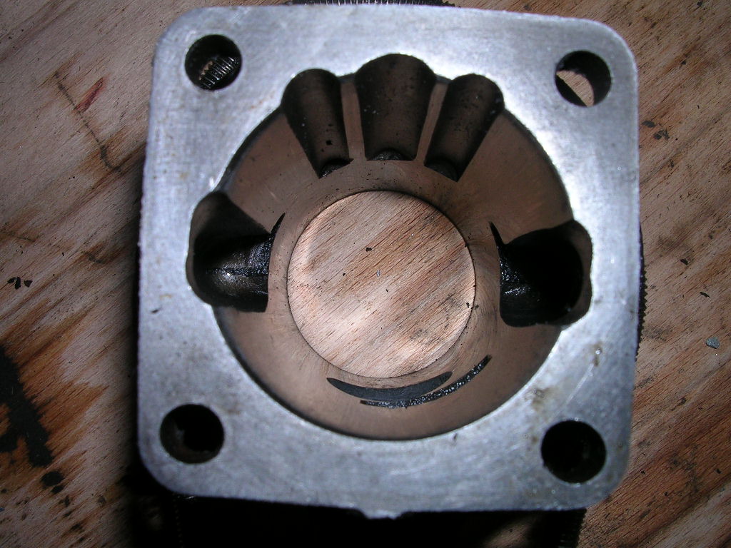

diagrammes : 115° - 120° - 168° échappement diam 20mm ho le joli cylindre !!! Un peu d'huile de coude, des fraises HSS et hop un cylindre de proto ! C'est po dur... fo l'aléser à 40mm c'est mieux
